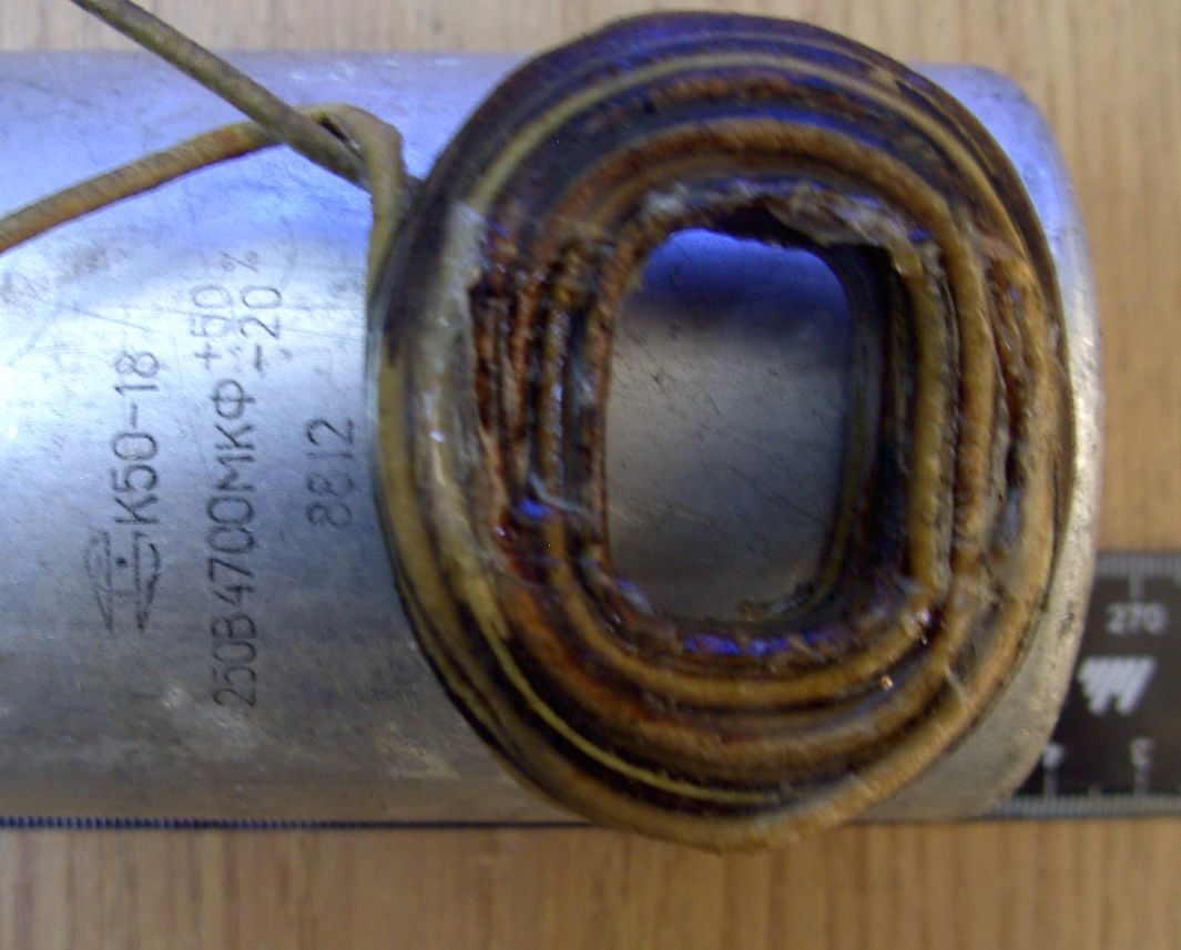

Спалил движок редукторный, перемотал, но тянуть стал слабее и обороты ХХ завышены.
Снял магниты и половина из них оказались слабее других.  Магниты 25х12х3 нигде ни нашел.
Решил сам намагнитить и все получилось. Стали сильнее родного намагничивания.
Использовал кондер 4700 250в , тиристор на ударный ток 3000а и катушку 25в проводом 2мм.

И по прикидке - какое поле удалось получить? Где взяли "родное" - перегрелись, думаю, все просто в разной степени. Результат хорош, но вроде надо постоянным магнитить, чтобы все домены успели переориентироваться и вырасти и вроде подогревать надо.
Linkov1959
[user]edw123[/user],  поле 3 Тл, импульс 1мсек, отрывная сила более 8кг, подогревать не надо.
Если добавить еще кондер, то поле вырастет. Это на случай увеличения катушки.

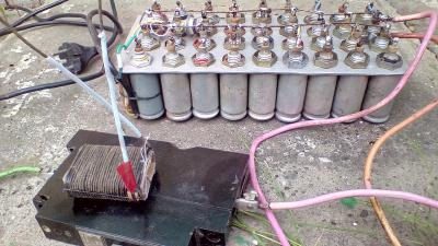

Моё оборудование , домагничивал магниты 30х10х5 с Али , получилось . Процентов на 20 увеличилась сила !
Загружал в катушку стопками , по 10 шт.  :exactly:

[user]slav[/user], Какая напруга, емкость? В какой программе рассчитывал? Коммутировал автоматом?
Я, кстати выписал 30х10х4 с али под обрезку, будут запасные.

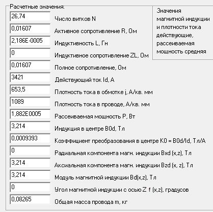

А какие же они по Вашему? Как говорил Паниковский.  В проге я получил 8 Тл и собрал дополнительную батарею на 15000мкф 300в, но она не пригодилась.

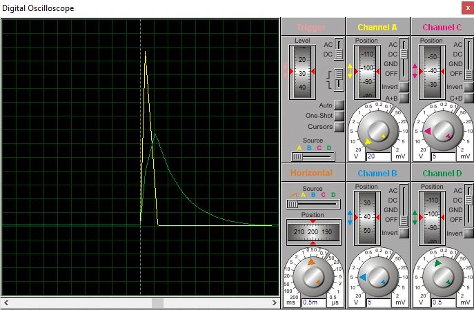

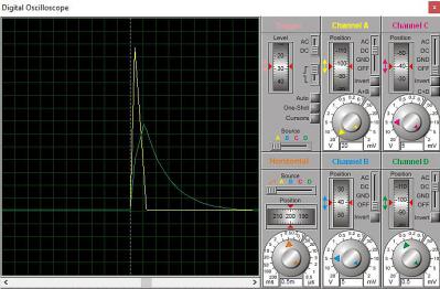

мешают, как всегда, ошибки в расчетах. Я использовал 3 программы - расчет поля в соленоиде, расчет разряда конденсатора на реальную индуктивность и Протеус для моделирования, где видел  форму импульса тока.

Linkov1959
Моделирование в Протеусе. Желтая напряжение(250в в пике), зеленая ток(3500а в пике)
Расчет поля.
