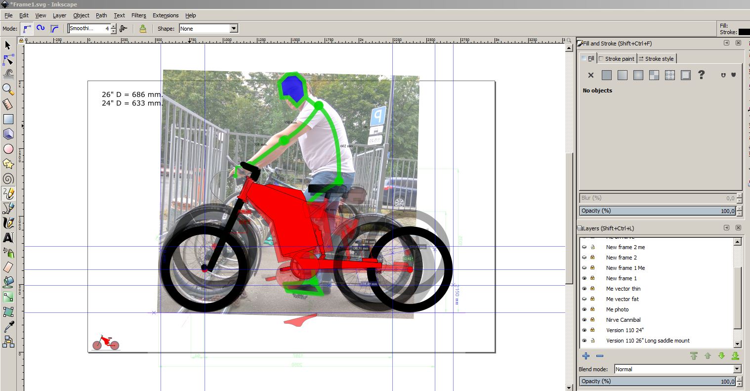

Добрый день.
По результатам 2х годичной эксплуатации ебайка на раме "Версия" я пришёл к необходимости изменения геометрии рамы с учётом быстрого перемещения по городу и эстетических вопросов. Мне нужна рама весом до 9 кг, более длинная. Посадка предполагается менее мтбшная и более круйзерная, прямая спина и руки, в зависимоти от высоты установленного руля. Хочется активно крутить педали. Посматриваю варианты в инете, К сожалению не видно вариантов снижения веса рамы хотя-бы килограмм до 5кг за вменяемые деньги. Практически никто не работает с алюминием. В единственном месте за алюминиевую боббер раму зарядили ценник порядка 200тр., что выходит за рамки разумного.
Вот почему китайские алюминиевые велорамы стоят всего несколько тысяч, а у нас никто не варит за вменяемый ценник?

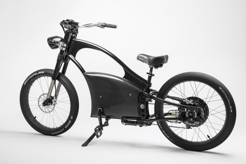

Из просмотренного наиболее оптимальным представляется компоновка данного эвела:
Собственно вопрос в чём, кто владеет информацией по специалистам и мастерским, предлагающим изготовление рам по индивидуальному заказу?
Может кто-нибудь сам может предложить свои услуги по сварке?
На текущий момент есть 3 варианта:
Кому известны иные варианты, прошу поделиться. На текущий момент склоняюсь к Питерским вариантам.

[user]Stanislavchik[/user], а есть чертежи? Можно прицениться сколько стоит чпу-гибка и нарезка труб из правильного алюминия.

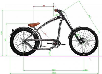

Готовых Чертежей нет, есть только прикидки относительно имеющихся размеров Nirve Switchblade, рамы Версия, переведённой в послойный SVG в реальном размере.
Там же мои обмеры, общие габариты, некоторые эскизы и прочая мелочёвка, с учетом вероятной установки мида.
С учётом того, что средняя цена изготовления стальной рамы по эскизу, а не чертежу, 30-50 тр, 200тр мне видятся завышенными.  Тем более карбоновая рама Дензела продавалась за 90тр, мне этот ценник видится более реальным.
[user]Indiсtа Саusа[/user], Есть размеры Нирва,  для примерной оценки размеров.

Я потому про CAD и спрашивал, что его можно отправить и получить смету на само сырье и гибку.
Stanislavchik
[user]Indiсtа Саusа[/user],  ;-D
Я просто ехал мимо и решил заехать и посмотреть, что у них, да как. Ранее я задавал ему вопрос через вк про рамы, он сказал, что на текущий момент изготовлением рам не занимается, много других заказов. В своё время он меня отговорил от переварки хардтейла в 2х подвес, чему я очень рад.
Увы, CADом не владею, однако перевести вектор в 3D полагаю будет несложно.
