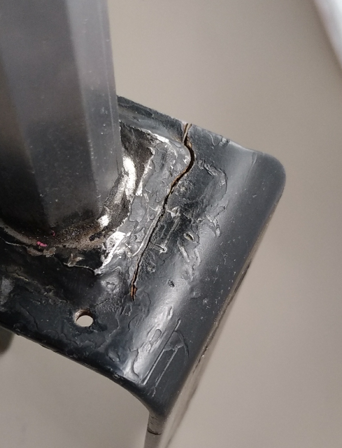

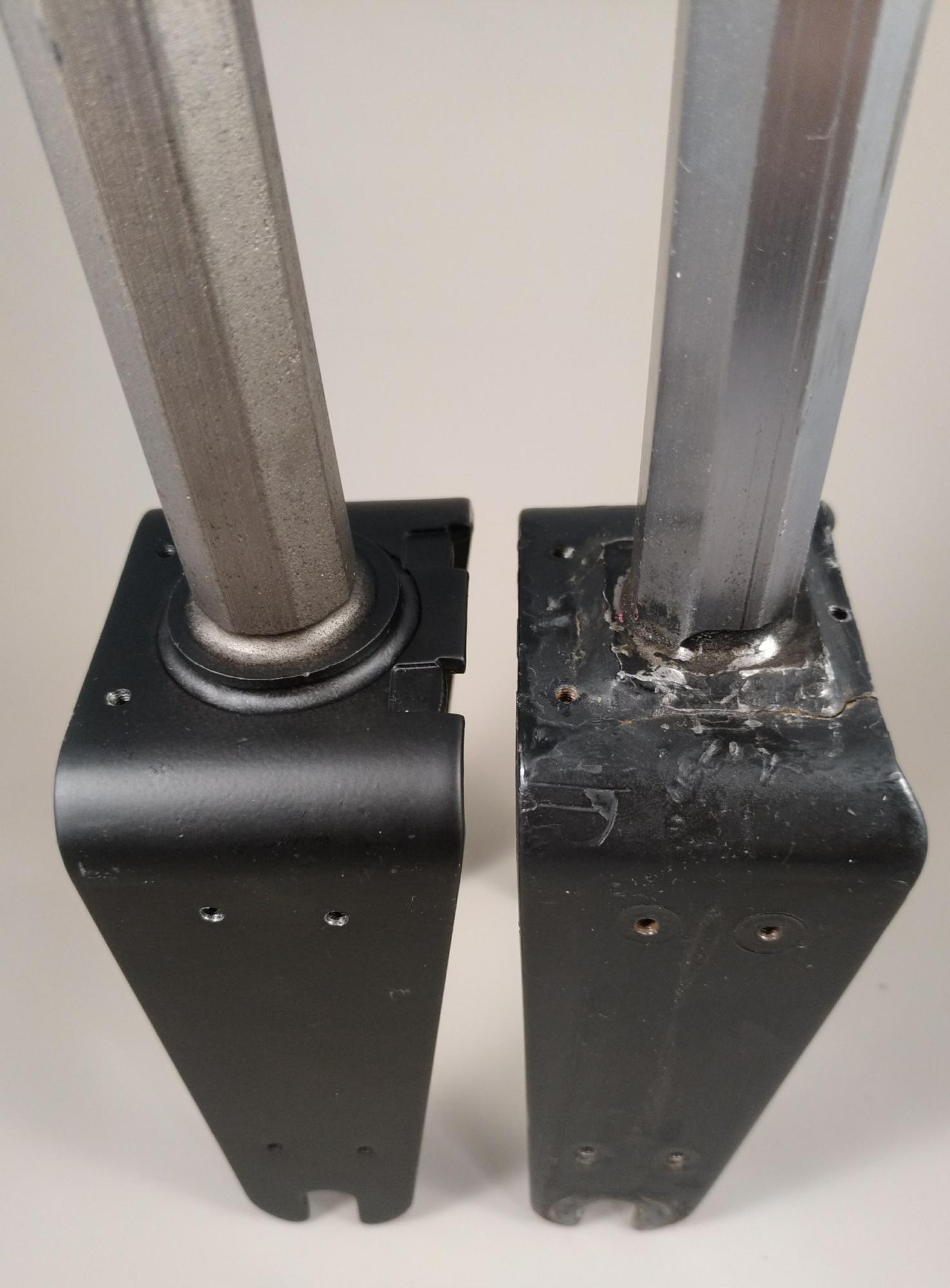

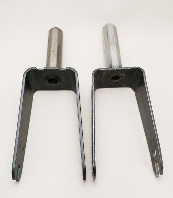

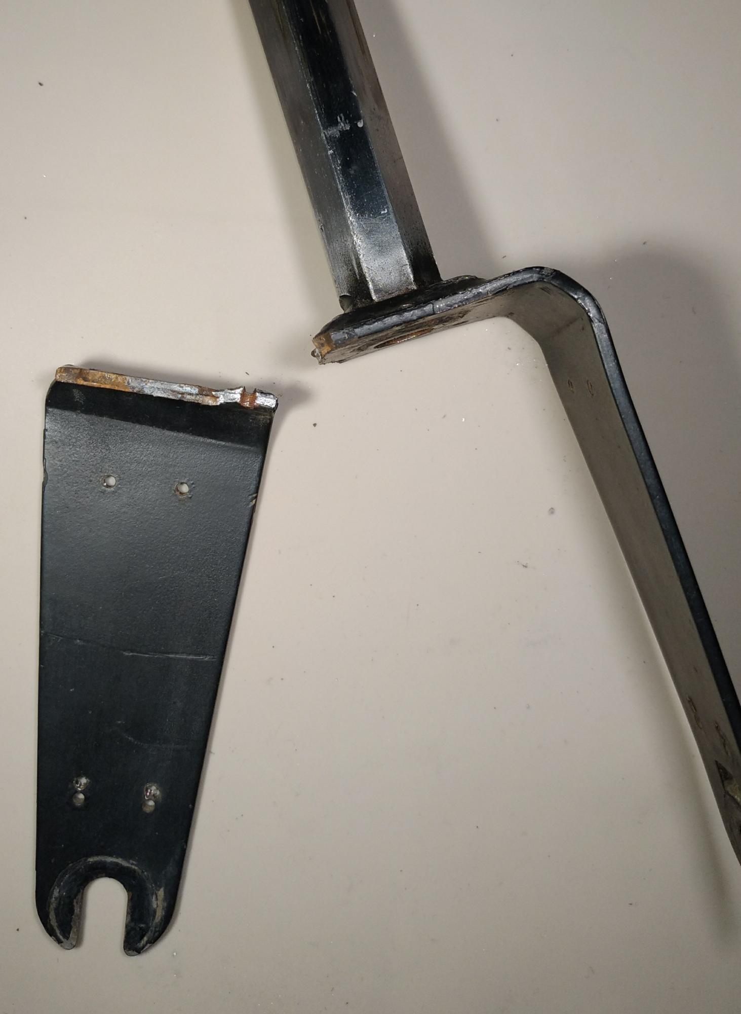

[user]Sonar[/user], я как-то выкладывал уже фото своей вилки. На 7-8 тысячах она испортилась. Повезло что я это обнаружил во время планового ТО.
Вроде китайцы обварили снаружи и изнутри, и пластину для усиления поставили. Но непонятно какими электродами или с какой присадкой варили. Треснуло прям по границе шва.  Тогда я быстро нашёл другую бу вилку. И перед установкой разглядел в ней развивающуюся трещину вокруг штока. Похоже так же по краю сварочного шва. Тогда уже заказал новую. Она оказалась помощнее. Металл толще и сварка явно аккуратнее. 5000км довольно жесткой эксплуатации - пока никаких намёков на проблемы. И у неё не меняется геометрия от резкой езды. Прежнюю периодически приходилось править.
Sonar
Цитата: Night Fury от 03 Июль 2022 в 02:20Металл толще и сварка явно аккуратнее. 5000км довольно жесткой эксплуатации - пока никаких намёков на проблемы. И у неё не меняется геометрия от резкой езды. Прежнюю периодически приходилось править.
Я свою, конечно, не выпрямлял, но лишь потому, что перед каждым бордюром (до 2-3 см) притормаживаю почти до нуля. А так металл гнётся как пластилин (вчера ровнял после сварки).
А где заказывал, если не секрет? Новая выглядит в разы надежнее и сварка похоже на автоматическую. ВнушаетЪ!

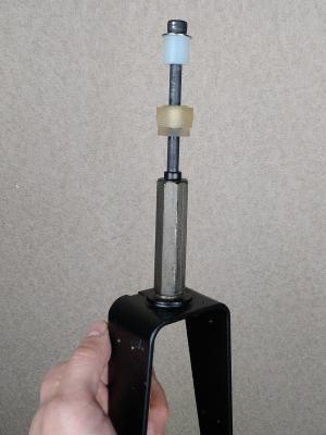

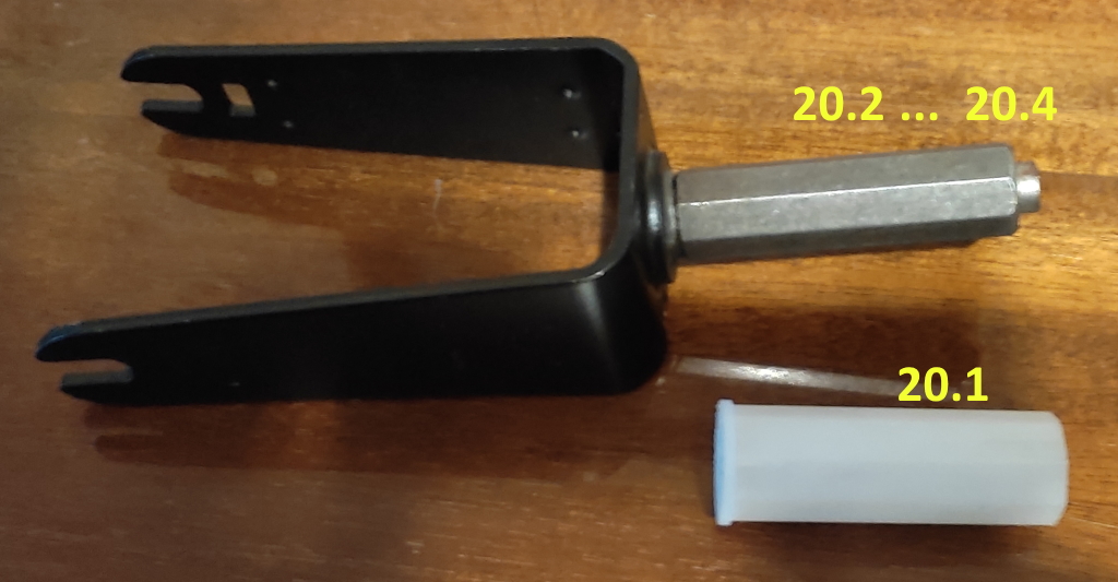

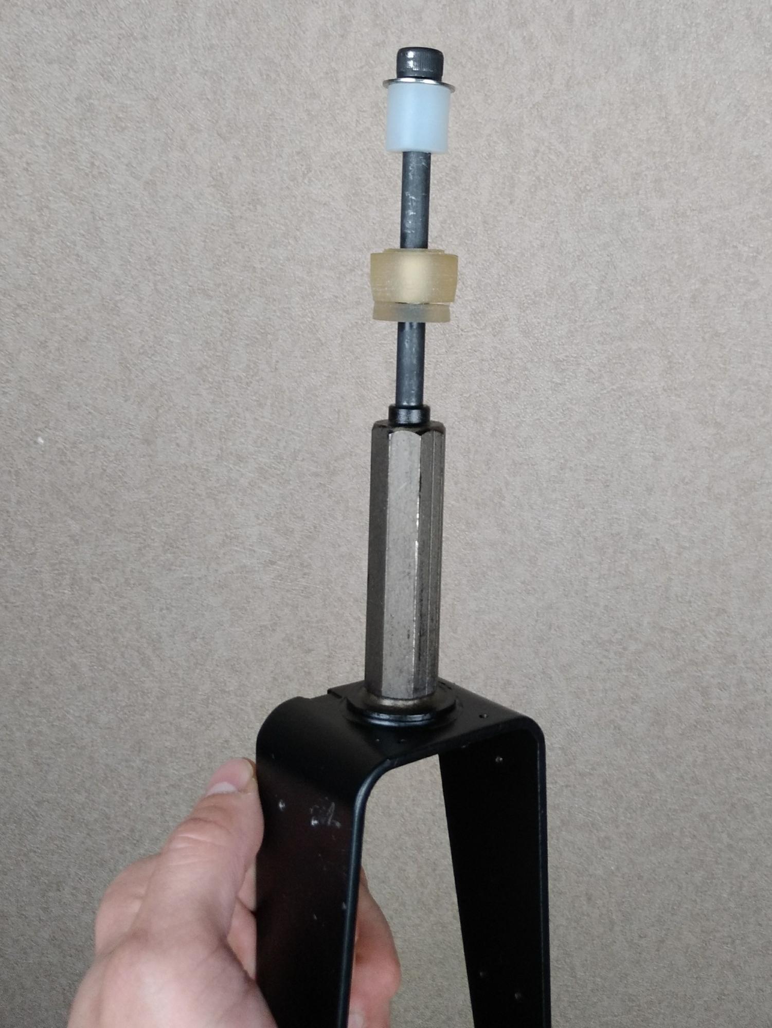

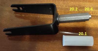

Приехала вилка. Действительно по фото не совпадает. Приварена именно круглая усиливающая пластина. Качество сварки порадовало, хотя снизу нашёл пару отверстий, но не критично.
Во время установки оказалось, что шток у новой вилки короче примерно на 5 мм и метод крепления к рулевой от более новых моделей, где шляпка болта снизу, у мотор-колеса, а гайка сверху. У меня более старый вариант: болт сверху вкручивается в сам шток.
В диаметре шток у новой вилки, на удивление, оказался тоньше: 202,5мм против родных 204,5. Буду заказывать новую втулку.
А вот по крепежам пластиковых накладок всё совпало.
Пока замена этого чуда временно отменяется. Зато подкрасил родную :)
Night Fury
Цитата: Sonar от 08 Июль 2022 в 19:53шток у новой вилки короче примерно на 5 мм
Да, у меня так же. В моём случае это оказалось даже лучше - при сжатой до упора пружине (+ резиновый демпфер) шток торчит минимально.
Цитата: Sonar от 08 Июль 2022 в 19:53метод крепления к рулевой от более новых моделей, где шляпка болта снизу
Отверстие под болт диаметром побольше. И в моём случае кажется слегка конусное. Нечем было точно померить. Вероятно там можно прогнать метчиком М8 и закручивать болт сверху. У меня болт снизу, я вытачивал стальную втулочку в зазор чтоб жёстко закрепить болт.
Цитата: Sonar от 08 Июль 2022 в 19:53В диаметре шток у новой вилки, на удивление, оказался тоньше
Тоже заметил. Когда ставил новую втулку (такую же как идет с завода jilong), я охренел впихивать туда старую вилку. Пришлось дополнительно шлифовать. А потом греть феном и ловить момент размягчения втулки. А новая вилка после шлифовки и смазки в новую втулку вошла как надо.

[user]Sonar[/user], я попробовал нарезать резьбу в такой вилке под вариант болт сверху
Диаметр отверстия там чуть больше чем требуется в идеале для резьбы М8. Но при длине резьбы 2.5-3см всё должно быть хорошо.
