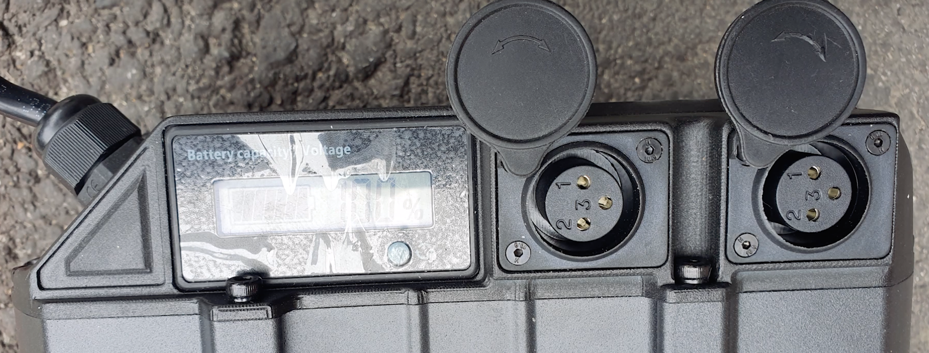

наше гнездо батарейки:  https://ru.aliexpress.com/item/Eclyxun-2-XLR-3-Pin-HP/32834007270.html
РазЪём зарядки  - нам нужен male:     https://ru.aliexpress.com/store/product/EClyxun-2pcs-XLR-Male-Female-Plug-Jack-3-Pin-Mic-Microphone-Speaker-Audio-Cable-Connector-Black/1390139_32828417355.html

Правильно ли я понял, что гнезда зарядки на батарее типа "3P XLR"?
zelen50
#14
Цитата: BaHo от 27 Май 2019 в 11:35"3P XLR"
Если под 3P XLR понимается микрофонный разЪём то сразу скажу - нет.
Провод от зарядного в микрофонный провод не воткнулся. Специально вчера проверил.
Да, распайка провода питания - 1 плюс 3 - минус.
На самом блоке питания распайка указана другая (1 - 2 контакт). :hello: во всяком случае у меня. Будьте внимательны, проверяйте свой разЪем питания тестерем перед тем как воткнуть. :ку:
Хотя... Может быть у Вас будет всё по другому...
BaHo
Цитата: zelen50 от 28 Май 2019 в 08:16Если под 3P XLR понимается микрофонный разЪём то сразу скажу - нет.
Странно. Я пока присматривал на Али дополнительную зарядку, так там из всех вариантов разъемов единственный похожий - это XLR.
Про распайку контактов понятно что надо перепроверять.
zelen50
Цитата: BaHo от 28 Май 2019 в 08:32Я пока присматривал на Али дополнительную зарядку, так там из всех вариантов разъемов единственный похожий - это XLR.
али под 3P XLR понимают разЪём DS1110-3 https://www.chipdip.ru/product/ds1110-01-3
Во всяком случае мне с таким наконечником прислали. - то же с разЪёмом пролетел.
А полное название разЪёма должно быть   3P-XLR-1/6 и он дюймовый.
У нас же метрический разЪём, поэтому диаметр другой и аудио 3P-XLR не подходит. >:D
