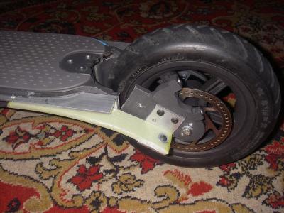

возможно можно будет приделать задние композитные амортизаторы
https://electrotransport.ru/index.php?topic=51451.0;all

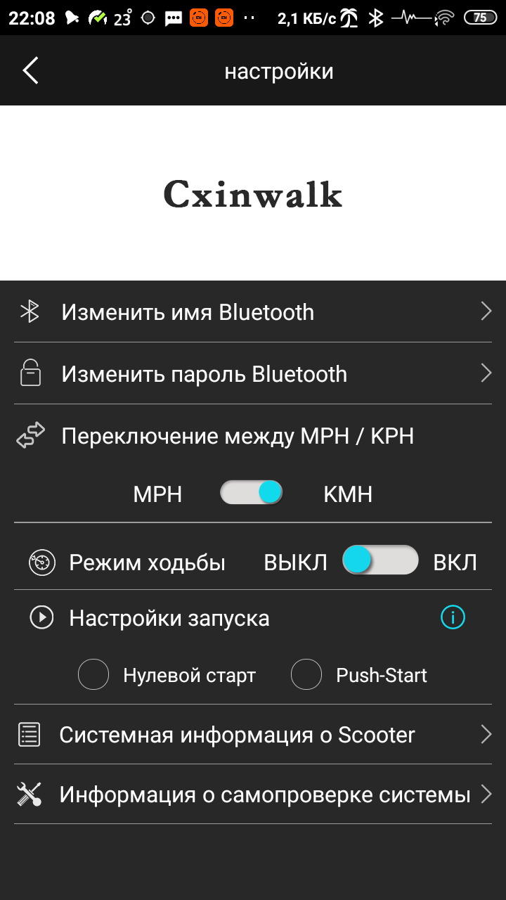

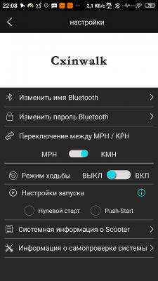

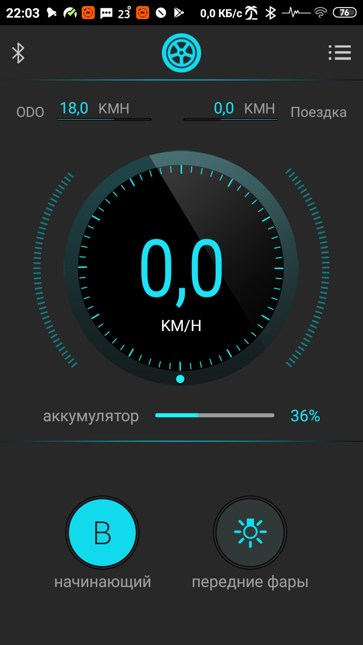

Всем привет! Купил я сегодня это высокотехнологичное чудо китайского самокатопрома. Самокат очень резвый, в крутую горку меня затягивает, в некрутую даже с ускорением. Разогнался по прямой 29 км/ч. Дальше страшно стало. Есть приложение для него. Минимум настроек, показывает скорость по gps и пробег. Пока ничего не дребезжит, проехал 8 км, ни одно деление не пропало. Тормоза отличные, есть рекуперация. Чуть нажимаю на рычаг, какие то щелчки. По звуку как АБС в авто. Пока непонятно, может так должно быть. Про влагозащиту пока ничего не скажу, не разбирал. По мере использования, буду писать свои наблюдения. И да, идёт очень мягко, испытал на грунтовке.

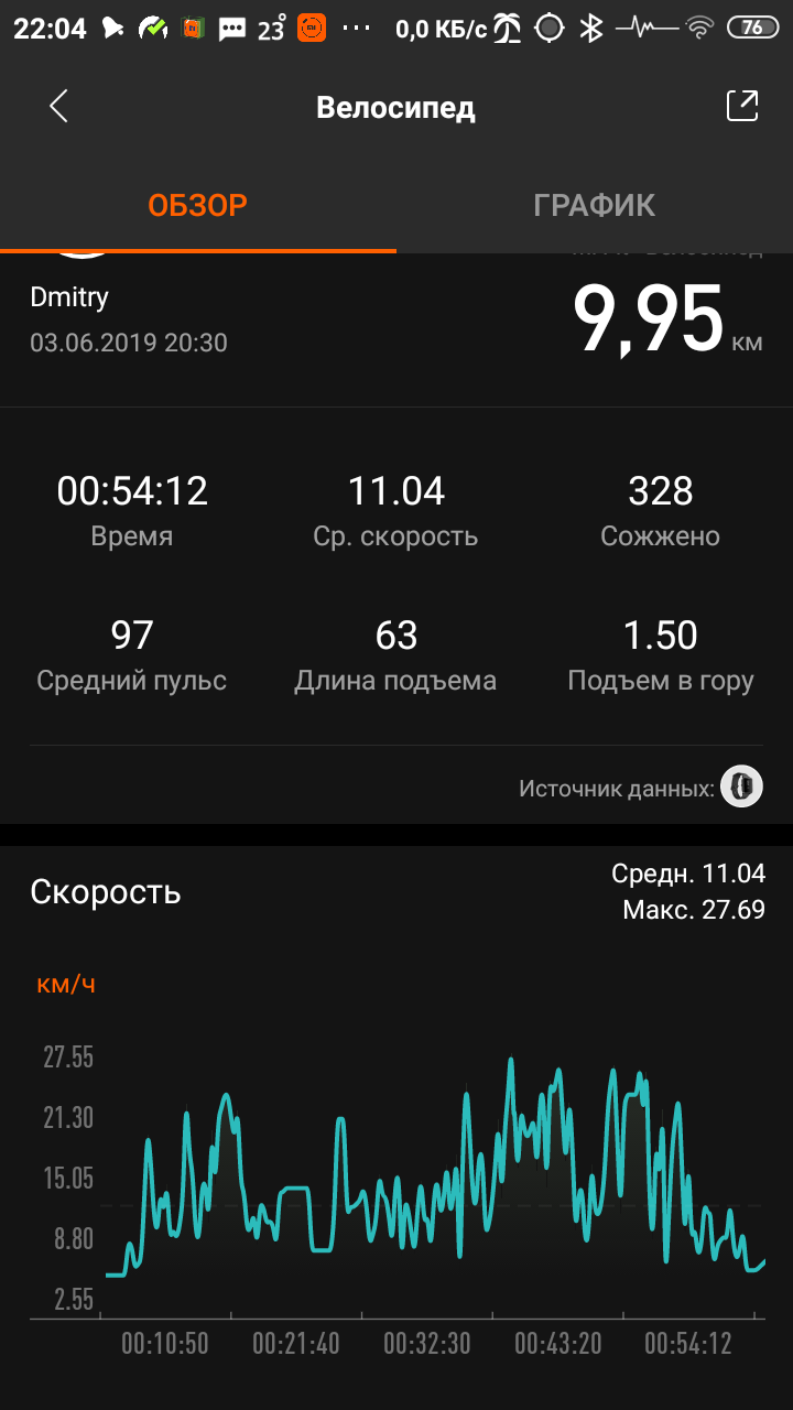

[user]Дмитрий129[/user], можете геотрекером замерить максимальную скорость?
интересен пробег на одном заряде.

можете дать ссылку на приложение?
Дмитрий129
https://play.google.com/store/apps/details?id=com.cxinwalkcar.cxinwalk ссылка на приложение

Измерял скорость часами амазфит Бип.
По спидометру 31 максимум. Катался по темноте, фара яркая, хватает. Всего проехал 18 км, заряд остался 36% , обратно ехал в горку с сыном, двоих затянул, чуть медленнее правда. Думаю 30 км на нем проехать реально. В темноте хорошо видно небольшие щели на спидометре. Под дождем лучше не ездить или делать влагозащиту. В общем, самокатом я очень доволен, ксяоми обгоняет на 2 скорости. 1 корость 15 км/ч, 2-25 и 3-31.

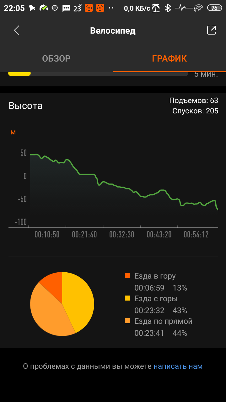

Я лёгкий 60 кг и маленький ребёнок 15. Так что среднего наездника затянет в любые горки. А сочинские горки очень крутые и затяжные. Живу на горе, примерно метров 600. Высота над уровнем моря примерно 80 метров. Так что по теореме Пифагора можно рассчитать примерный уклон. Колеса до 3.5 накачал. Накат хороший, нет необходимости по прямой постоянно давить гашетку. Круиз контроль присутствует.

[user]Дмитрий129[/user], можете замерить гору с помощью строительного уровня в телефоне?
Дмитрий129
))))) думаю вряд ли это у меня получится. Я с геотрекером потом в нее поднимусь и он укажет средний угол подъёма. Перепад высоты сможете увидеть на графике. Скрины выложу.
inwin
Цитировать))))) думаю вряд ли это у меня получится.
что там может не получиться, приложить к асфальту телефон, по вашему мнению, самой крутой части горки?
