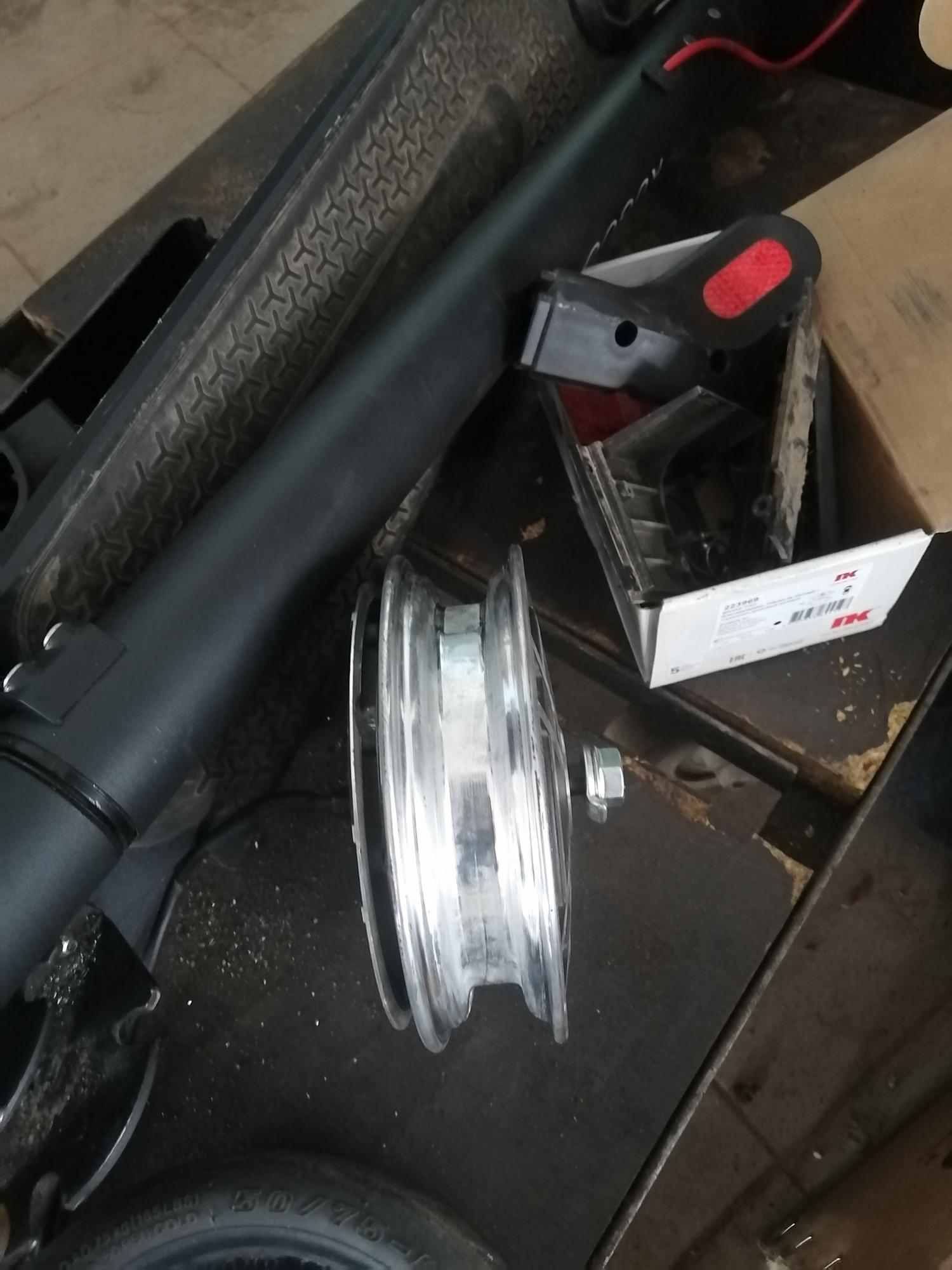

И отдельный вопрос: А зачем Вам это нужно? В темах по самокатам с литыми колесами постоянно ищут способы перейти на пневмо, а Вы хотите наоборот...
Друг великовозрастной, он юзает самокат не для фана, а чтобы вместо машины(пешком) добрать до работы утром, а вечером с нее. вполне утилитарное применение. он готов потерпеть 7-10 минут меньшего комфорта, нежели постоянно прокалывать надувное, и маяться шиномонтажом и потерей времени.
да, u-образный это конечно не для литья. разбортировали сегодня:

Цитата: ctxxx01 от 28 Фев. 2021 в 15:30Друг великовозрастной, он юзает самокат не для фана, а чтобы вместо машины(пешком) добрать до работы утром, а вечером с нее. вполне утилитарное применение.
Вы не поверите, но я, наверное, еще более великовозрастный и применение у меня такое же, на работу-с работы. После 4000 км на литых колесах я сказал "нуегонафиг" и переделал на пневму. За 2000 км на пневме я стер 2 покрышки на переднем колесе (у меня ведущее заднее) и задняя почти лысая и НИ ОДНОГО прокола. При том, что после перехода на воздух я перестал обращать внимание на качество и тип дороги.

Цитата: ssilk от 27 Фев. 2021 в 18:51Там U-образный велообод с посадочным 156 мм, а под литую резину обод должен быть плоский и очень желательно - разборный.
Точнее так: Можно, но нельзя. Если даже Вы найдете литую резину с таким посадочным, то надеть ее на обод будет огромной проблемой.
Для человека с головой этой информации ДОСТАТОЧНО, чтобы оставить эту идею, а для человека с головой и руками - опять же достаточно, для того, чтобы найти и сделать.
И последнее, то, что Вы пришли на форум с такими вопросами ОДНОЗНАЧНО свидетельствует о том, что Вы НЕ СМОЖЕТЕ этого сделать, даже в том случае, если я за Вас найду на алиэкспрессе нужный размер покрышки, найду на форумах сообщения людей, которые это делали. Потому что останется много моментов в стиле "сделайте это или сделайте так", но Вы же не любите советы, Вам нужны готовые решения.

"обод д.б. плоским для литой резины". кому он должен? лично вам должен?
я конечно понимаю, что поменяв (наверное единожды) литую на S3 (изрядно вспотев), и разок разбортировали и собрали камерную/бескамерную, вы возомнили себя межгалактического масштаба специалистом по эсамокатным колесам, мол уж теперь то о колесах и о жизни вы знаете все и даже более (да и о борще, как оказалось тоже).
однако, на сяокатовских дисках тоже U образный профиль, и литая резина туда встает, и народ ставит. так что "обод д.б. плоским"(с) - снова к жене, борщ.
