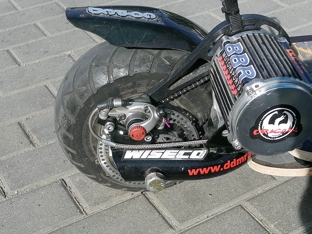

Цитата: М-Велосипедист от 02 Фев. 2020 в 22:21С тормозами проблема . колодки съедаются на глазах, после 10км. приходится подкручивать.В ноль стачиваются за 50км.
Это что за тормоза такие? По моему у велосипеда из АШАНа живут дольше.
Конструктор, поделись опытом, себе такие сварганю, что б было чем заниматься каждые три дня.
А может всё же "ленточный" вернуть? Он круче и современнее... Да и выкинуть наверное жалко.

Конструкция обычная .
Попробуйте зимний сезон эксплуатации и у вас будет так же.... ;-D

Цитата: AlexS4 от 05 Фев. 2020 в 07:39на заднем колесе - конечно вибрейки лучше ))
А почему вы так считаете?
Песок вроде ещё интенсивнее пойдёт на тормозные поверхности.
Опять возникает образ ленточного тормоза - он хоть как то  закрыт кожухом.

А чем так сильно отличается зимний от осеннего или летнего сезона?
Таже грязь и вода, при гомнопокатушках добавляется и абразив в виде пески всякой гадости.
Лично я любитель такого,но у меня колодки служат тысячами.За свои не полные 20000 км менял раз 6-8 и то на разных,то на задних,то на передних.
Задние чаще ибо манера езды такая.
Ну а по поводу вибрейков,кто там советовал,вы на нормальноотстроенных дисковых тормозах пробовали?
Почитайте про типы материалов для колодок,может и поймёте где что и когда надо ставить.
Весь автопром и мото ставят дисковые и не жалуются,а у вас и на 50 км не хватает :facepalm:
Роторы народ тоже делал сам,но у них не было таких проблем как у вас.
может хватит из гавна конфетку лепить,она всёравно будет гавняная.

Попробуйте ездить зимой. На дороге много песка думаю это и является причиной быстрого износа колодок.
Вот смотрите, что стало с ЭлектроСтридой после 10км. пробега по зимней дороги города - всё в песке:

MoRoman
Цитата: rzaviy от 05 Фев. 2020 в 12:31Почему у меня не получается?
у вас велосипед.. на самокатах действительно есть эта проблема, колодки в грязь съесть может за одну поездку.

ssilk
[user]М-Велосипедист[/user],  Разберите свой тормоз, сфотографируйте колодки и диск и выложите фото. Тогда будет ясно в чем причина.
То, чем Вы аргументируете не является причиной такого износа. Дождь, грязь, песок и реагенты способствуют износу, но не настолько.
Я склоняюсь к мнению, что мягкий материал нержавейки, из которого Вы сделали диск, намазывается на колодки, делая их неэффективными.
Поэтому приходится сильнее давить на рычаг... И так по кругу.
И колодки у Вас, похоже, обычная органика. А для грязи лучше подошли бы полуметаллические с диском соответствующей твердости.

MoRoman
Цитата: rx3avs от 05 Фев. 2020 в 12:42Может нужно компоненты правильные использовать? А не экономить на них?
это само собой разумеется... плохие колодки умирают сразу, хорошие держатся дольше, но проблема реально есть и именно на самокатах ,на вело не так критично. Очень низко диск и не сильно по радиусу отличается от покрышки, вот на него и летит песок и грязь, а он уже точит колодки, плюс с крыла тоже на диск и калипер всё льётся..
