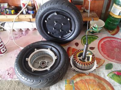

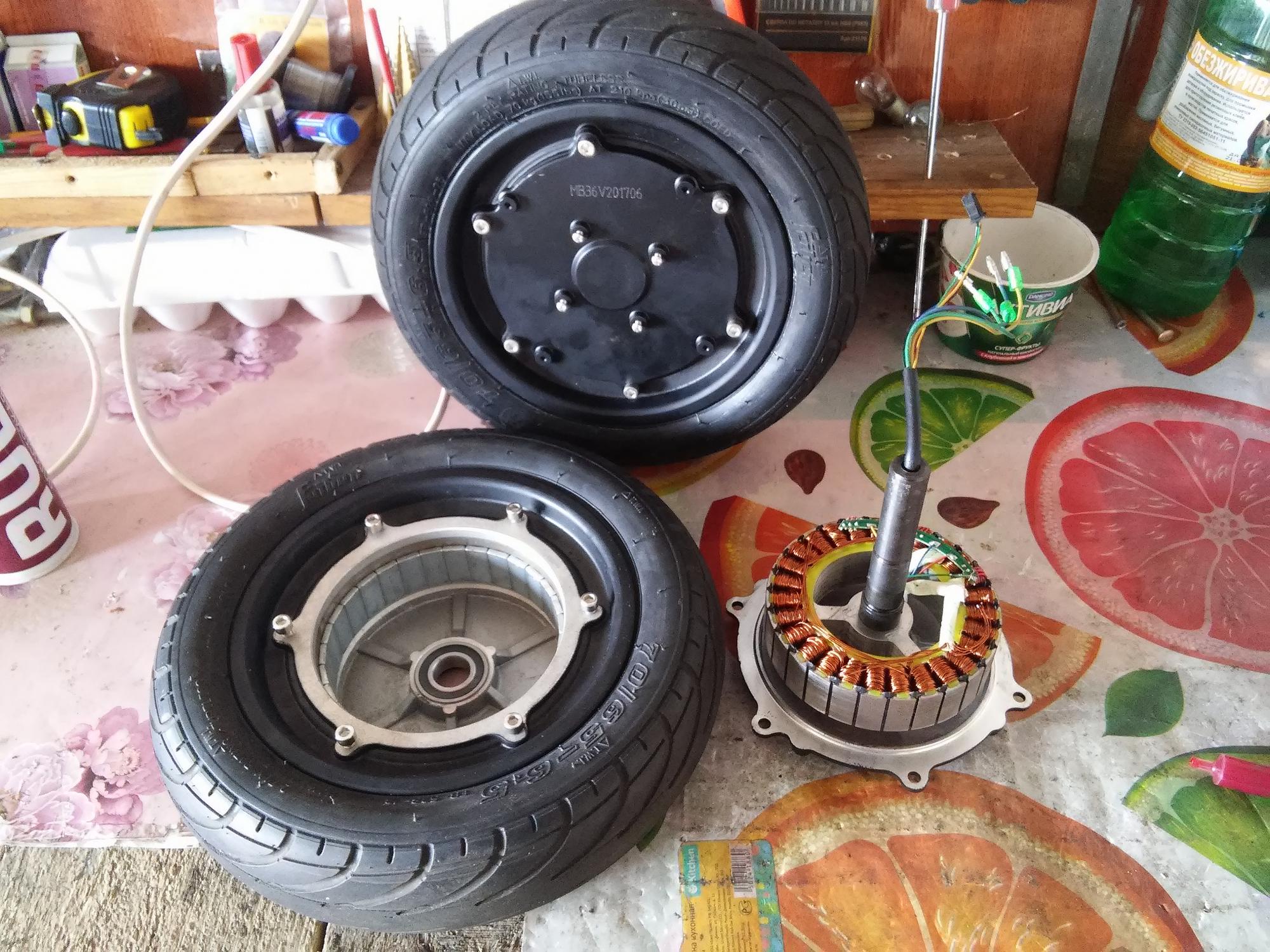

Разобрал сегодня гироскутер, знал конечно что подделка, хоть продаваны в Крыму и клялись что оригинал и обещали 2 колеса по 500 Вт, думал:  ну хоть по 350 будут - уже норм, а оказалось что они вообще по 200, надписи были аккуратно заклеены фальшивым текстом. Расстроился капец! Хрен куда поедет мой самокат с такой мощностью.
_Os
Не переживайте раньше времени. 200 Вт, ни о чём еще не говорит. Нужно пробовать. Если не хватит максималки - повышайте напряжение. Если разгона - ток. Только следите за нагревом. Выше 80 критично для магнитов.
Ilya tmb

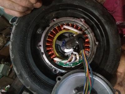

[user]tolyan-sky[/user], Разберите колесо, поглядите сколько жил в намотке измерьте статор. У меня сейчас подключено одно колесо, в нем 4 жилы провода и статор 24мм. Общая масса меня и самоката 130кг. разгоняет до 20-22км/ч очень бодро и спокойно, если подключить второе я думаю проблем в тяге вообще не будет.
Подскажите что значит 4 жилы и что именно 24 мм.
Ilya tmb
[user]tolyan-sky[/user], Провод намотан в четыре провода (жилы), а 24мм это ширина ротора и магнитов.
Добавлено 07 Июн 2019 в 10:54
тут если приблизить то видно что намотка идет в четыре провода, ну и ширина ротора здесь 24мм
tolyan-sky
У меня намотан всего в 2 жилы, размеры магнитов и обмотки меньше Ваших. Получается 27 катушек и 30 магнитов. В курке в меню Р07 было 15, я так понял это количество магнитов и справил на 30. Не подскажете, правильно? Вообще странно там пункты идут, начинается с 3 потом 6, 7 потом 9. USB для чего-то.
