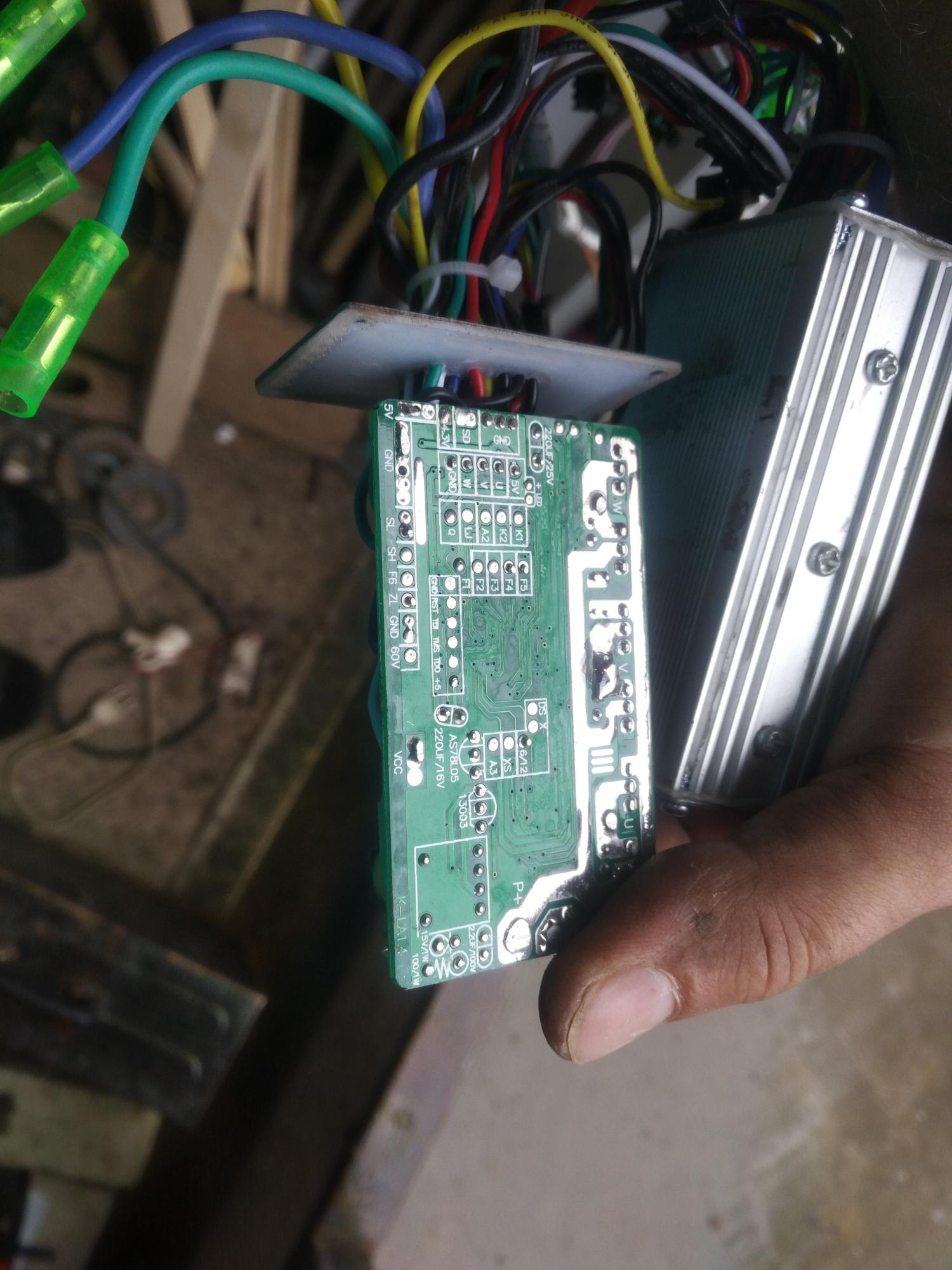

tolyan-sky
#48
Попробовал сегодня рекуперацию. Замыкал ds и x, размыкал , разницы никакой. Такой способ как тормоз врядли прокатит. Кататься не пробовал, делал на весу так - коротнул провод, который должен идти от курка тормоза(курка с Холлом пока нет, а может теперь и не будет) на +5 В (по факту там 4,3 В), пробовал провернуть колесо, чувствуется сопротивление, но не так как хотелось бы, долго тормозить так прийдётся. У меня сзади спарка, может это исправит ситуацию. А так похоже нет смысла тратиться на курок, можно просто кнопку сразу на максимум. Может это из-за слабых движков(по 200 Вт). Двойной разъём тормоза(по низкому уровню), как предполагалось просто отрубает мотор от питания. Кто что скажет? Ещё вопрос: проводов для тормоза Холлом у меня небыло, вывел по распиновке от Ilya tmb, спасибо ему за это!
Для чего остальная куча контактов?

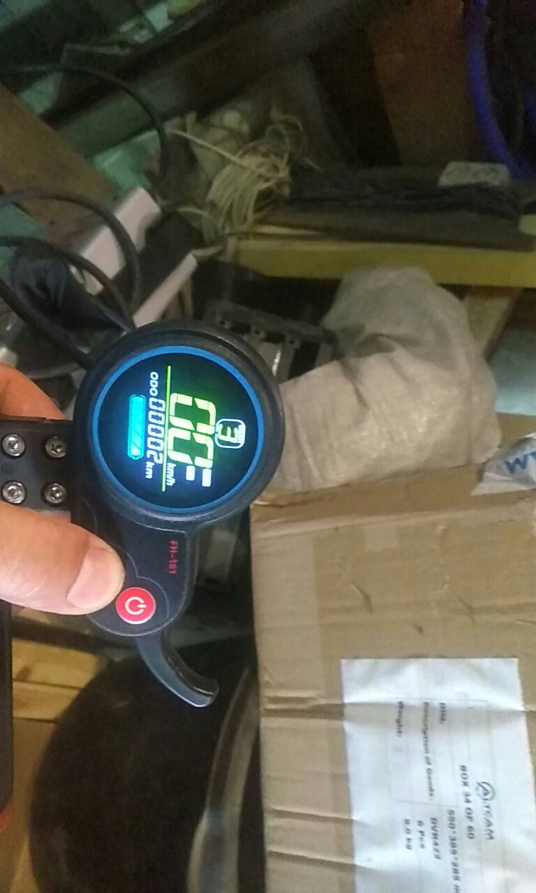

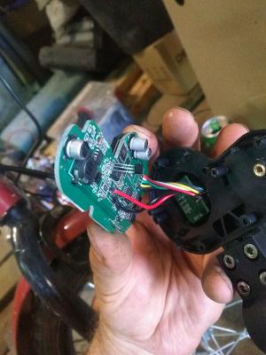

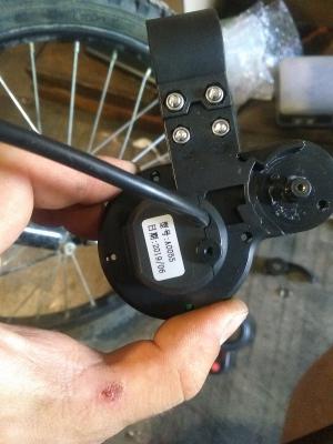

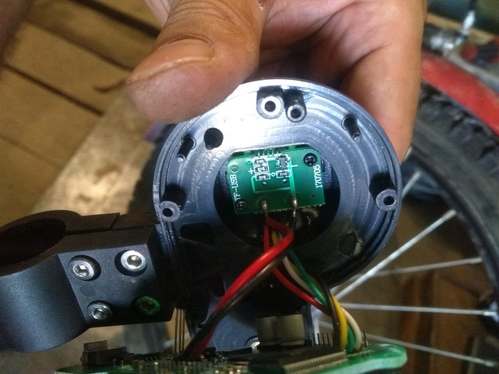

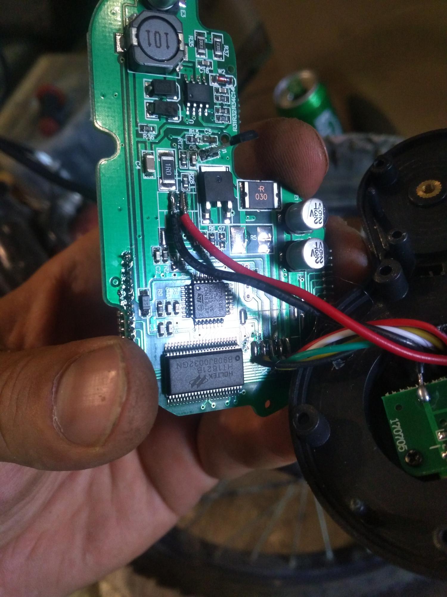

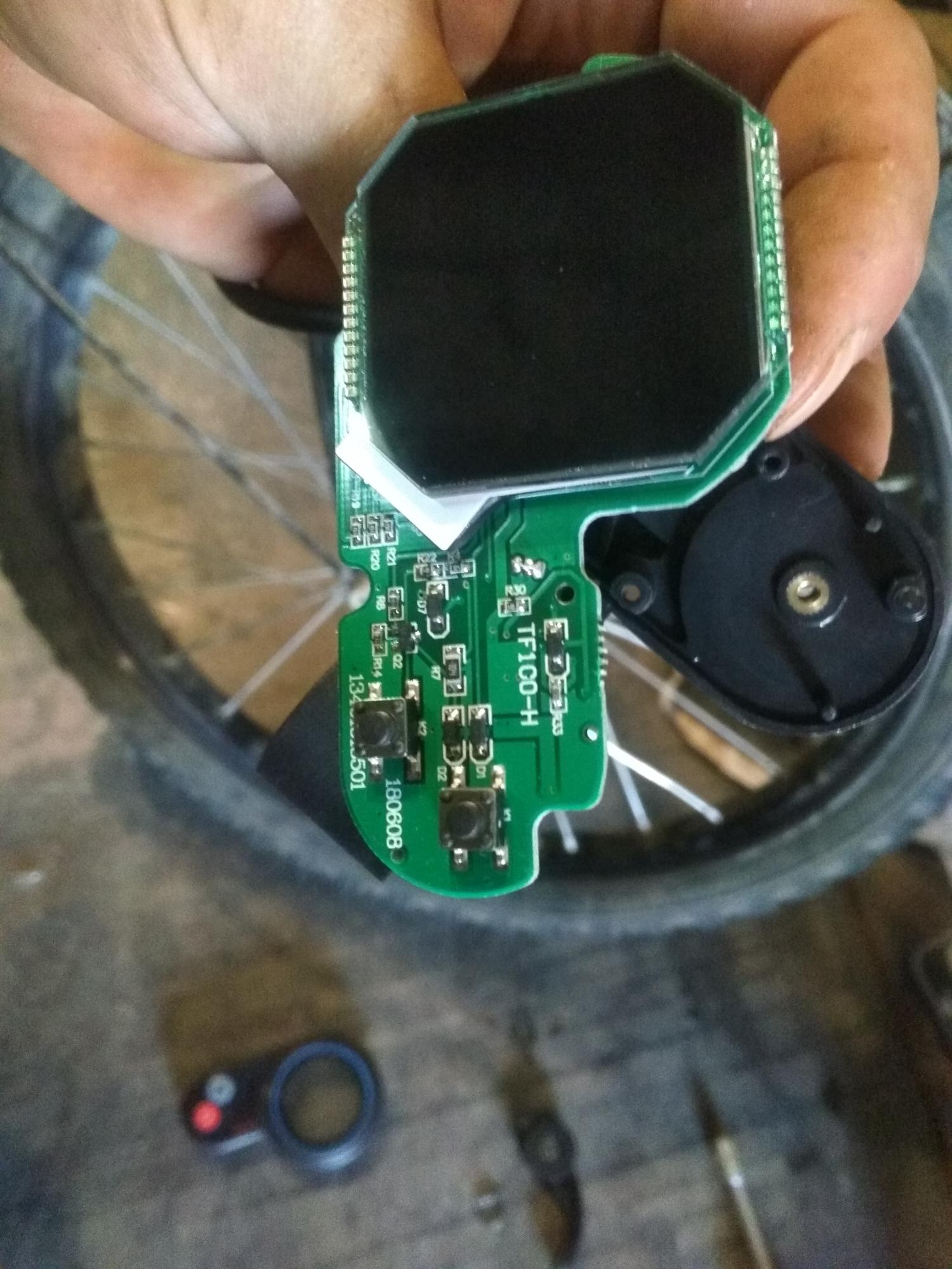

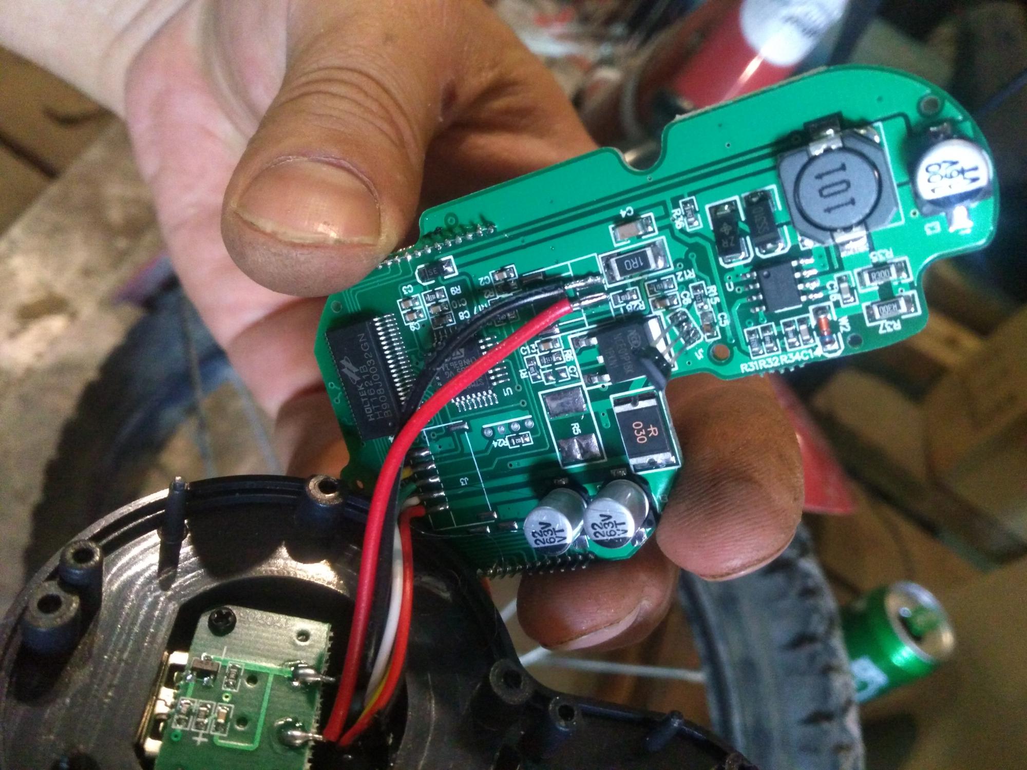

Испытал тормоз по полной. Аккумы у меня свинцовые, DTM1207. Холлового курка небыло. Как и при проверке, просто сделал кнопку без фиксации, коротящую на +5 В(где по факту 4,3). Итак, если толкать самокат со скоростью 8-10 км/ч(друг толкал, я катался))) и коротнуть, то в аккумы выбрасывается ток аж 120 мА)) и тормозил вяло-вяло, это при заводском(разомкнутом) состоянии Ds и Х. Разобрал контрики, замкнул, к стати входы тормозных Холлов объединил, питание на них с главного контрика взял, так вот, тормозить стал гораздо веселее (но ток в аккумы максимальный был лишь 20 мА, так что с горки заряжать не получится) и всё пропорционально как выше описал ssilk. Как раз он дал ссылку, как Go-Ped SGSR сделал тормоза 2 в 1, буду делать на подобии, только тормоз на переднем колесе останется детский (как советский, 2 колодочки тормозят об обод), пусть смешной, но как по мне, больше и не надо, а то у нас комплект (диск, суппорт, тросик, втулка для переспицевания) самый дешёвый 3500 стоит, так и ручку ещё надо будет + переспицевать, сам я не сделаю, терпения не хватит. В общем как-то так, надо думать на счёт фары, и заднего  фонаря со стопаком, как это лучше подключить.
tolyan-sky
На всякий случай продублирую сюда фотки внутренностей курка, может надо кому будет.

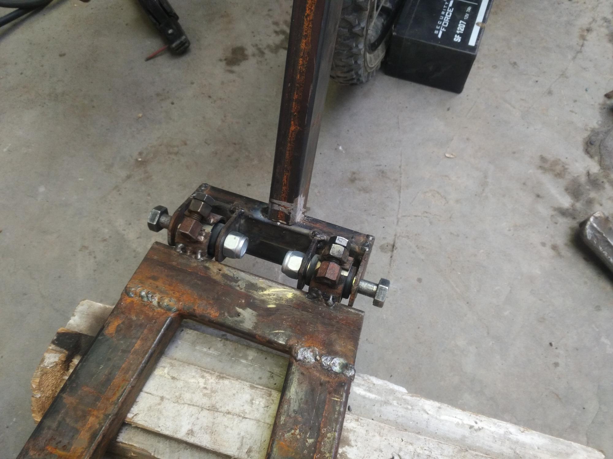

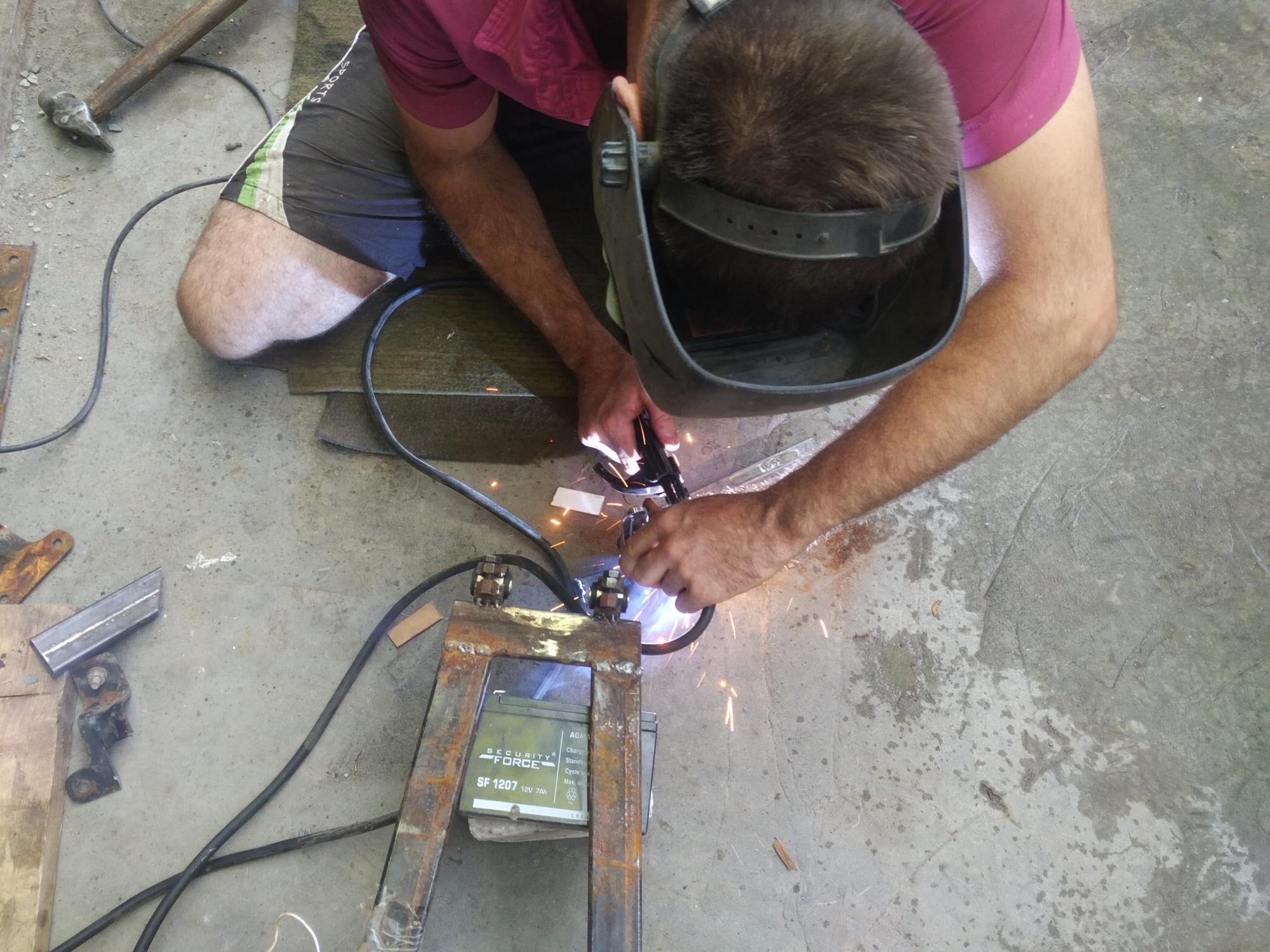

tolyan-sky
#53

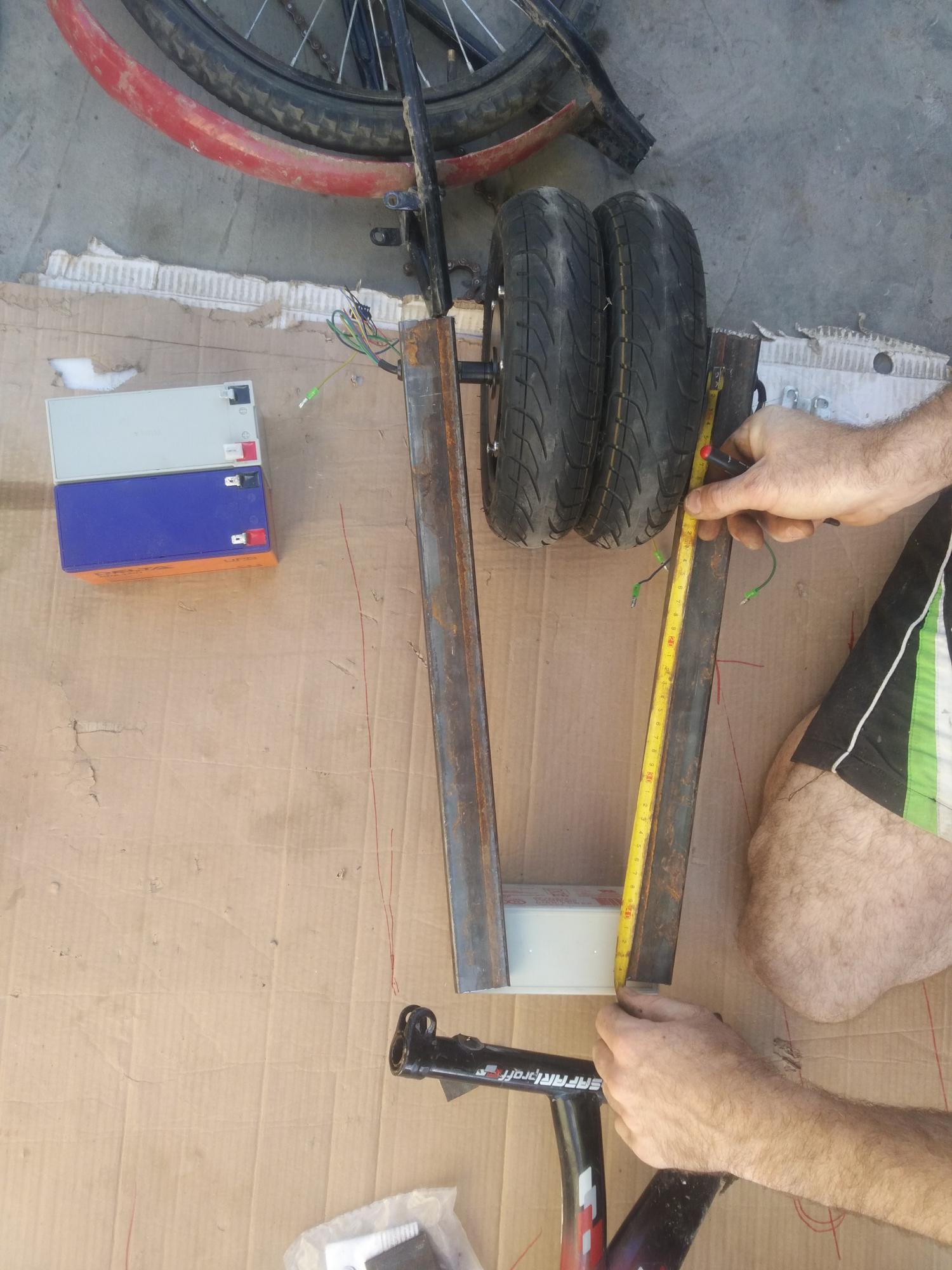

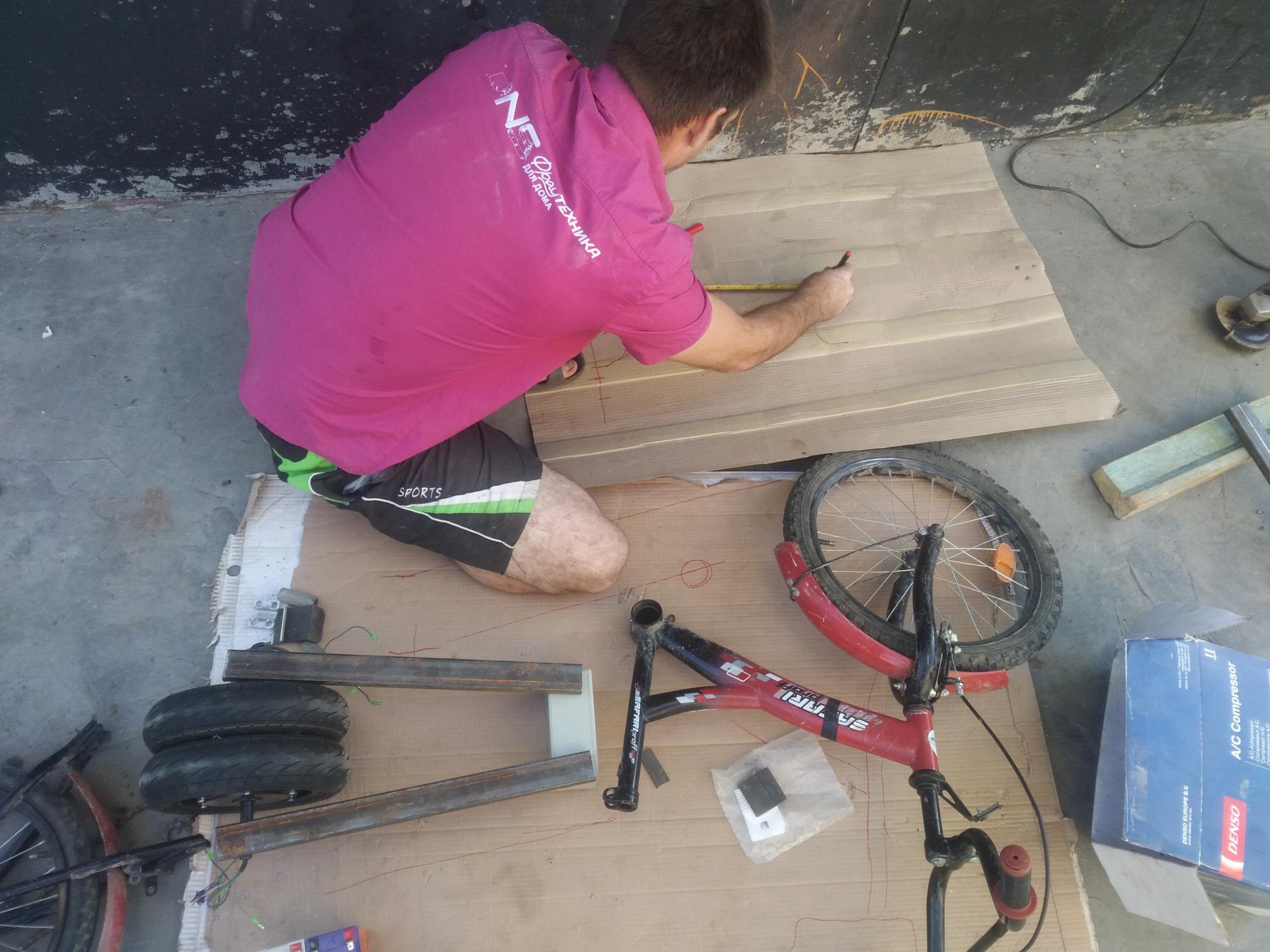

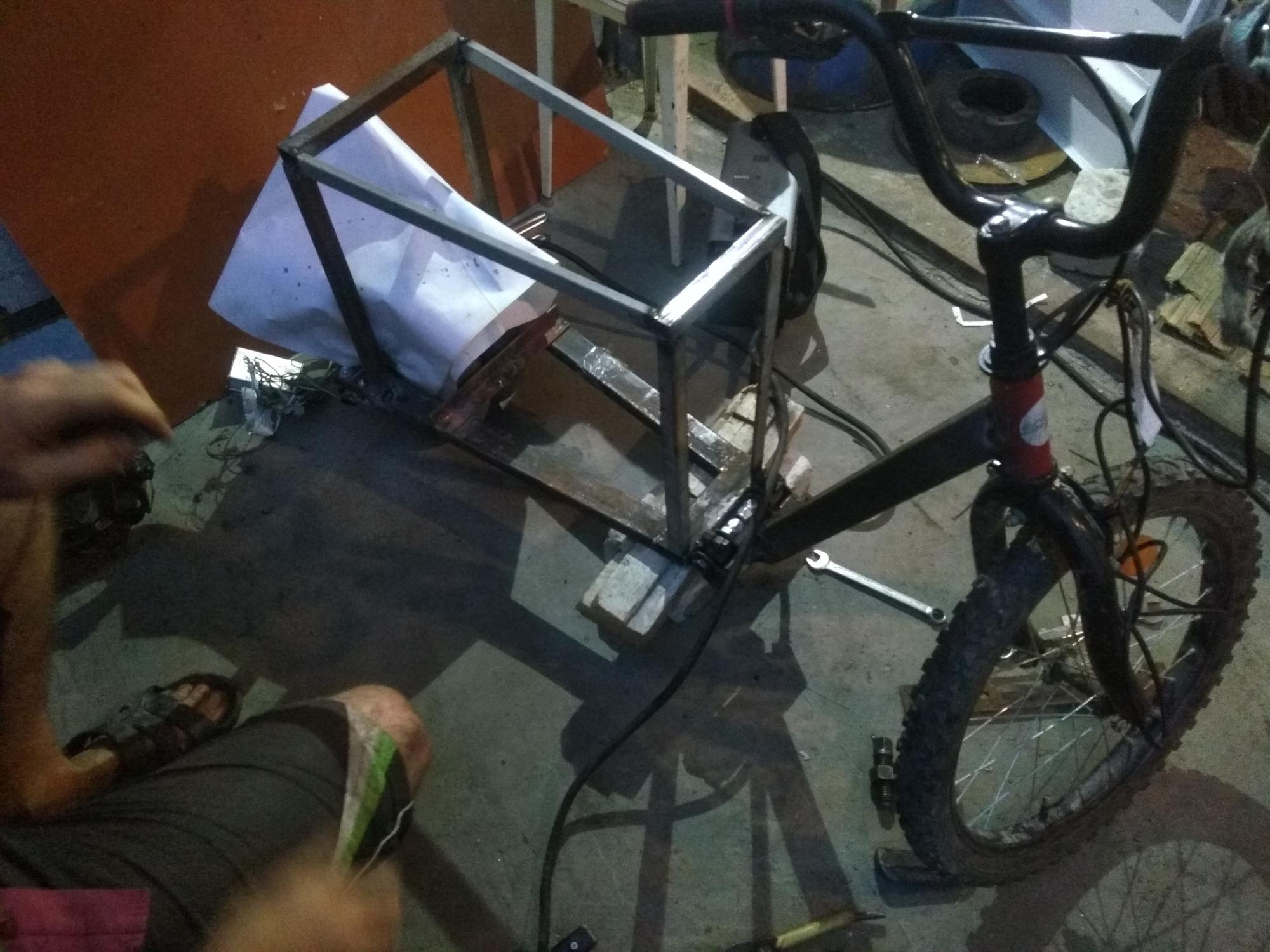

А вот с чего начинал
вварили 2 разрезанных трубы, в которые встали сайленты от классики
Это пока без аммортизатора
Позже дополню, как более менее подсоберу.
Забыл написать, спидометр почти не врёт, показывает на 1 км/ч больше, проверял ЯНавигатором, ехал 20, показывало 21, ехал 27 - показывало 28. Подо мной (94 кг) разогнался по прямой без ветра как раз на 27 км/ч, под другом (80 кг) - 30 км/ч чистыми. Правда пока не зашит короб под аккумы и не было сидухи, но на борту было 6 АКБ DTM1207. Проехав 9 км напруга (по показаниям курка) упала до 35,8 В. Не помню до скольки Вольт можно высаживать эти АКБ.
