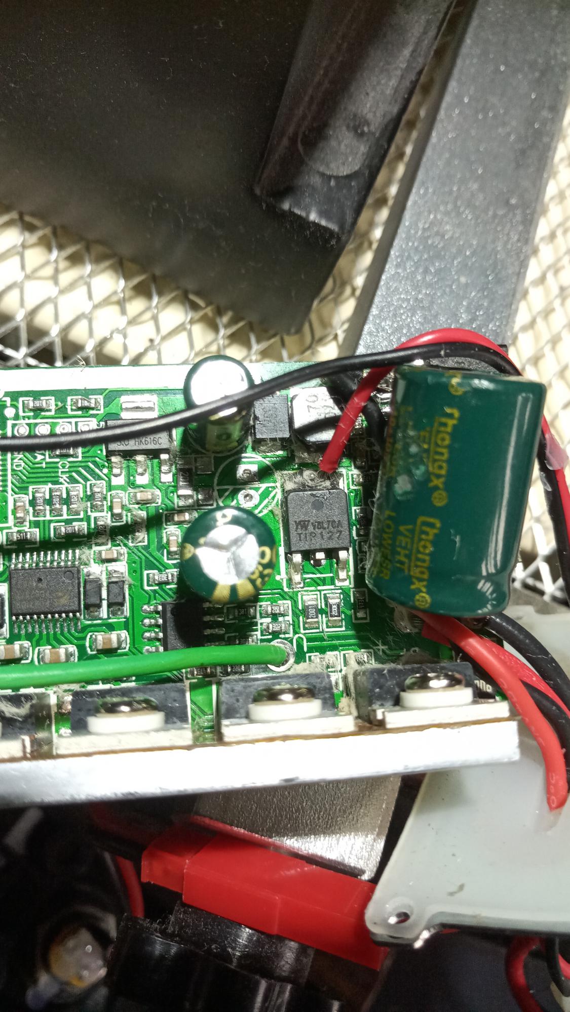

Kugoo f3 pro сгорел контроллер.
Автор Юрий Калин, 06 Июнь 2019 в 22:13
Юрий Калин
Безмерно радовало меня это чудо около месяца. По 35 км проходило под 100 кг вдвоем с сыном.
Печаль настала. При более резком чем ранее торможении рекуперативным тормозом, сгорел контроллер. Вскрытие показало выгорание резистора предложительно 20 ом и видимо регулятора напряжения номинал которого прочитать стало невозможно. Кто знает, что это за элемент? И возможно стоит проверить мосфеты (6 шт 80n08). Буду признателен, если подскажете метод прозвона мультиметром.
Есть ли вариант поставить внешнюю кнопку на перегруз либо предохранитель? Всем неравнодушным заране спасибо)

какой-то странный контроллер.. плата совершенно иная, не как на с2/с3..

Ничего странного, на эсках, с версией прошивки дисплея 1.0 нечто похожее на STM...., а не на ХС836.... .

Однако, продавец в чипидипе тоже признал в "казявке" линейный стабилизатор 7805. Купил, перепаял, включил. Ничего даже не загорелось) Жаль, дисплей тоже( А зарядку начал принимать.
Видимо скакануло напряжение по 5в линии на верхний контроллер. Попробую запитать его от 5в блока питания.
4тр за контроллер чот жаба душит, дешевле не находил. Может, кто встречал? Или посоветуете мастера в Спб?

Добрый день Юрий ! У меня аналогичная проблема , тоже сгорел контроллер . Только у меня сгорела микросхема , которая на вашем фото находится под конденсатором , в правом верхнем углу . Сгорела она так , что нельзя прочесть маркировку . Не могли бы Вы посмотреть маркировку у себя , а то я не могу найти ни схему , ни фото платы этого контроллера .

А что на плате у вас там, где у меня впаян 7805?

имхо, очень много "волос" на плате, или мне кажется?  непомешало бы вычистить кисточкой, например.. иначе может коротнуть.. конденсат или статика..

Не угадал я с деталюшкой. Не стабилизатор, а транзистор все же tip 127 100в 5а. Интересно, почему средняя нога не припаяна, это нормально?
inetchik
Нормально для данного типа корпуса транзистора,  подложка кристалла припаяна к плате, она и есть средняя нога транзистора.

Только не нашел в таком же габарите. Придется стоя паять. Нужен ли будет радиатор? Там 2вт вроде.
Далее копаю.
С первой ножки микросхемы xl7015e1 на среднюю транзистора 127 запаян был 20 ом резистор колхозно так, он сгорел, и после замены тоже. Подпаял вместо него лампочку накаливания 90ом. Лампа светит, остальное все холодное. Грешу на микрушку эту 7015
Дмитрий 73, вы нашли xl7015e1 микросхему такую либо аналог? Яндекс шлет меня в Китай)
Шесть транзисторов все промерял туда и обратно, все одинаковые, вроде живые(?)

Да фиг знает, может и выживет без радиаторика.
Я без понятия, чего китайцы намутили со схемой и какова роль этого транзистора.

Да,я нашёл эту микросхему,у себя ,в Москве,на Митинском рынке купил за 100р. Аппарат теперь включается , но не едет(((. Мосфеты прозванивал,они как-то через один сходные параметры показывают.Есть тестер для радиодеталей,но это надо их все выпаивать((

не надо ничего выпаивать.. в одну сторону открыл, в другую закрыл.. они звонятся легко даже в связке.. я вот только что поменял комплект.. битые сразу вычисляются.. звенят в обе стороны.

Проверил ручку газа : напряжение на выходе меняется от 0,8В до 4,2В , работает вообщем . Могла накрыться микросхема управления двигателем FD6278T ?

Згорел контроллер , заменил микросхему dc-dc заменил поливик , и поставил резистор на 20 ом в итоге пыхнул и уже згорел драйвер мосфетов и сами детали которые заменил , в итоги принял решение. Менять всё
Снял дисплей , курки всю электронику , остался только АКБ и мотора , корпуса дисплея тоже снял целиком ,
Буду ставить тупо новый контроллер с Али на 350 ват и к нему же курок с дисплеем как на куги м4 внемже курок газа.
