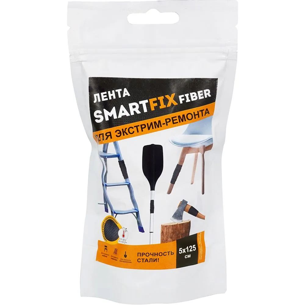

EasyDen
Цитата: alx-spy4ik от 20 Сен. 2025 в 22:04Мне кажется надо просто более туго стягивать сборку скотчем и не париться.
Полагаю тогда не скотчем, а чем то жёстким, что будет геометрию держать - например Smart fix fiber, или сделать очень жесткий ящик, в идеале разборный, иначе "если что" заменить будет сложно (как их от туда выбивать), но если делать "не разборное изделие" то можно и не заморачиваться и просто по верх скотча положить стекломат и эпоксидкой или полиэфиркой пройти на Озоне комплектами продаются, цена вопроса менее 1К рублей.
