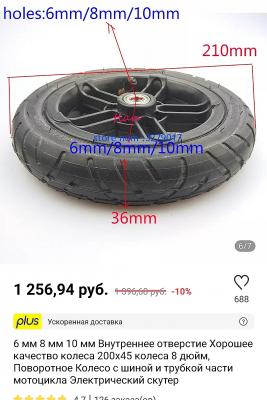

Цитата: taramo от 16 Март 2021 в 20:26под конкретное колесо- вилка стальная под моторколесо+ шпилька?
Начинать нужно с замера ширины стоковой вилки, примерно там где располагается самое широкое место дутой покрышки у меня на фотке; если ширина 52 и более - см. отсюда и ниже https://electrotransport.ru/index.php?msg=1714709, если нет - заменить вилку на стальную, всё просто.
Кстати, такое колесо (даже 2) есть у [user]NexVik[/user] и оно ему не нужно, может продаст по дешёвке?
NexVik
Цитата: Сергей_1959 от 17 Март 2021 в 00:51Кстати, такое колесо (даже 2) есть у  NexVik и оно ему не нужно, может продаст по дешёвке?
ну я бы однозначно за меня не стал бы утверждать. Эта сладкая парочка лежит на задумку. Если были ли бы не нужны, давно бы на Авито за штуку продал, они вполне ходовые.
Сергей_1959
#201
Цитата: NexVik от 17 Март 2021 в 01:13ну я бы однозначно за меня не стал бы утверждать.
Ну тебя за язык вроде-бы никто не тянул?
Цитата: NexVik от 15 Март 2021 в 16:20у меня есть такое колесо, даже 2. Оно меня не устраивает. Мал диаметр
Вообще-то такое колесо можно купить на Али с доставкой из РФ, вот https://aliexpress.ru/item/4001132103980.html . ну и вилку для кучи но придётся подождать https://aliexpress.ru/item/4000128077213.html

В чем проблема обратиться к ближайшему сварщику. И сделать из родной вилки широкую? Современное образование?
Пацанам в школах раньше на уроках труда напильник и арматурину выдавали, сейчас иголку с ниткой...

Мало ли чем я сейчас не пользуюсь или не подходит куда. Мне оно не подходит в самокат, который делаю сейчас сыну. Собственно с него и снял. И буду вместо него пневму 10" как моторколесо. Это будет очередной задний привод.
Сергей_1959
[user]NexVik[/user], за спрос денег не берут, не хочешь - не продавай. Если что - у меня таких 2 и оба установлены.
NexVik
Цитата: Paxxa от 17 Март 2021 в 02:51В чем проблема обратиться к ближайшему сварщику. И сделать из родной вилки широкую? Современное образование?
я буду наращивать перья на винтах, плюс, если прокатит сварка, ибо силумин говёный. Горелку доделываю, сварочная проволока для него приехала.
Стальную заднюю вилку для своего сделал летом, но не ставлю, так как пластиковая не разваливается и вполне себе жива.
