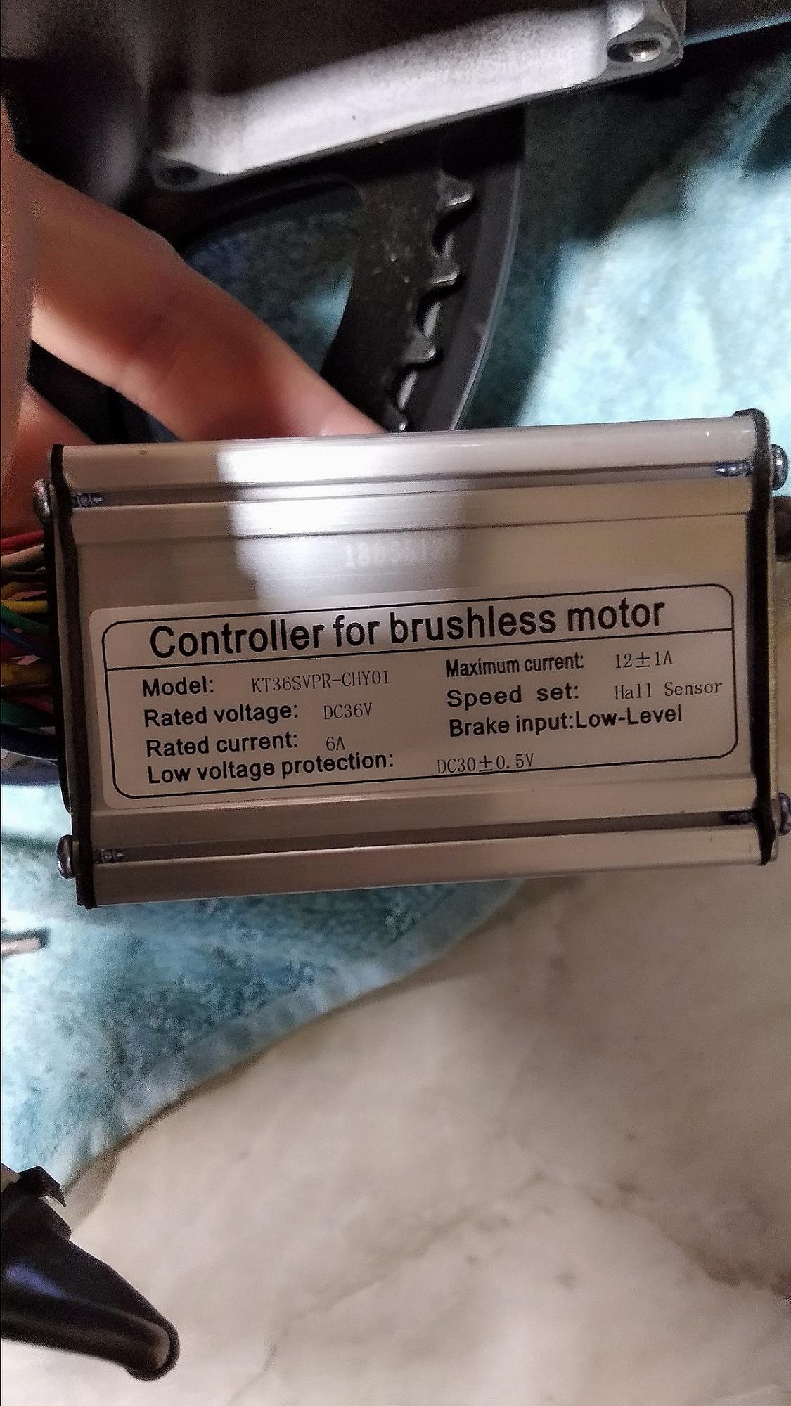

Ну вот, добрался до контроллера.
СтОит ли с повышайкой экспериментировать? :bw:
От него еще один штекер болтается (красный-черный провод), подскажите что это?
Peresvet
думаю что это - бортовая сеть, чем думать да гадать , померь мультиметром!
ЦитироватьСтОит ли с повышайкой экспериментировать? :bw:
Порядок другой должен быть. Сперва термодатчик, потом повышайка.
Иначе быстро загубите моторчик...повышайкой.  :hello:
И это...для нормальной работы повышайки надо батарею менять. Текущая сдохнет быстро. Поэтому, следуйте советам выше, меняйте батку целиком, на 48-60В.  Вместе с контроллером :hello:

Ребят, а сколько на движке ампер при нагрузке? Хотя бы примерно, диапазон какой? :bw:
newsky526
При использовании, стандартных контроллеров,обычно в системе считается нормой ,двухкратное превышение мощности (в пиках) . Зная напряжение акума,легко посчитать токи.
Миникрошка 4 витка
Димон78
Скажите, а напрямую мотор к аккуму можно же подключить? Например 7ач. Тогда сколько ампер покажет амперметр? :bw:
newsky526
коллекторник - да , безколлекторник - нет. Вам бы теорию почитать,тут на форуме,её полно , или хотя- бы у Гугла спросить...

Подключить можно: ток будет огромаднейший, практически КЗ, всё быстро раскалится и сгорит. Крутиться вообще даже не начнёт.
Ну почему сразу сгорит? Если кратковременно, да с напряжением одной ячейки напр 3-3,5В, то ничего не сгорит, а толчок (даже от одной фазы) должен быть заметный.
Я так понял, Димон именно это имел ввиду.
