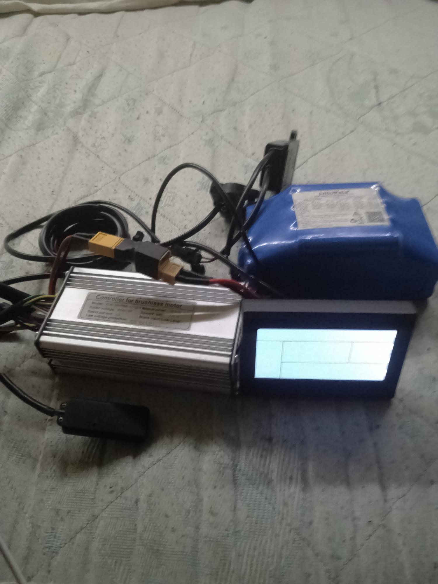

[user]Димон78[/user], Что такое штатный комп Вы нам не показали )
По поводу напряжения, вначале надо посмотреть на вашу батарею, емкость, элементы. Я бы продал и сделал новую, и не стал бы заморачиваться с переконфигом вашей. Но я в такие игры не играл, есть и сторонники такого решения.
С повышайками катают, но с вашей баткой - курам на смех, за хлебом сгонят может не хватить )
Димон78
Ну это который с экранчиком, кнопками. )
Так-то я готов купить дополнительную батарею.
А вот топик с обсуждением про повышайку ну никак не найти :bn: dc-dc преобразователь, повышайка - как еще обозвать?)
Stanislavchik
Просто выложите фото своего экрана с кнопками.
Простые контроллеры которые до 36В, не обязательно заведутся от 48В. Смотрите маркировку контроллера.

Да, попробую добраться до контроллера, сфоткаю.
Благодарю за ссылку, у меня не находилось что-то.
Фото компа:
