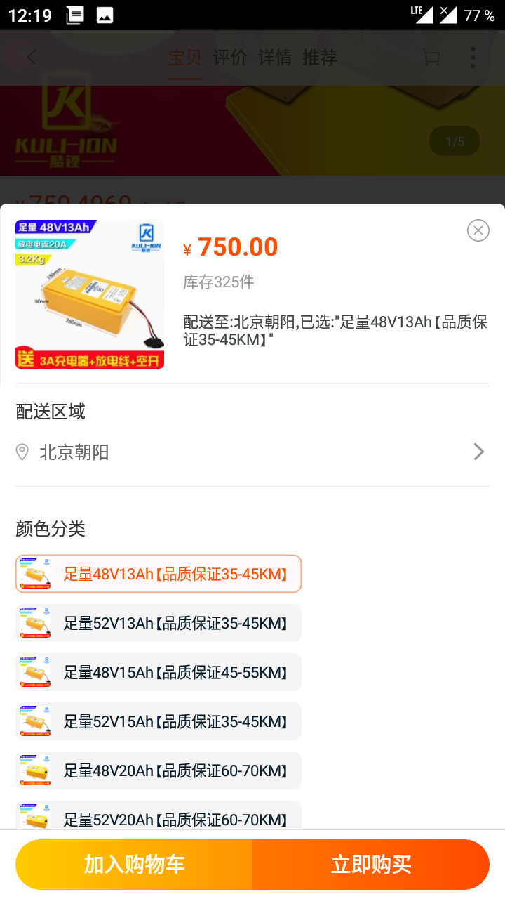

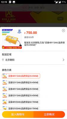

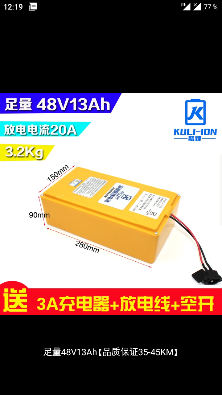

Чем эти плохи ? Вес 3.2 13ah 54.6 v все готовое , только доставку оплатить
Fortune
Если уж заказывать с Китая - я с али лучше закажу вот этот вариант https://ru.aliexpress.com/item/32965952595.html?scm=1007.22893.125764.0&pvid=d4cb6f66-395c-4869-b3a7-70905e5fc78a&onelink_thrd=0.0&onelink_page_from=ITEM_DETAIL&onelink_item_to=32965952595&onelink_duration=0.96123&onelink_status=noneresult&onelink_item_from=32965952595&onelink_page_to=ITEM_DETAIL&af=10546&cv=33646242&cn=41ptyfe8ltbj8oeyw7jobla6my1websb&dp=v5_41ptyfe8ltbj8oeyw7jobla6my1websb&afref=https%253A%252F%252Fwww.youtube.com&aff_platform=api&cpt=1561969521218&sk=cTkNXB7K&aff_trace_key=d9bba86c1ba642eb9743ed18cb0a2e95-1561969521218-07752-cTkNXB7K&terminal_id=552d2f368eb645db83528d2a97c712cc. 24 штучки стоят 5600, и доставка бесплатная. Вопрос лишь в том - насколько качественные эти аккумы и насколько соответствуют заявленным характеристикам. Может, это фигня какая то, и не стоит своих денег. Скупой платит дважды, как говорится. Потому собственно и задал тут вопрос, чтобы мне ответили, что лучше брать и почему, дабы не наступить на грабли. Готов отдать за аккумуляторы вплоть до 15к рублей, главное - чтобы качество было выше среднего и они прослужили долго. 36в, 10 Ач LiFePo4.

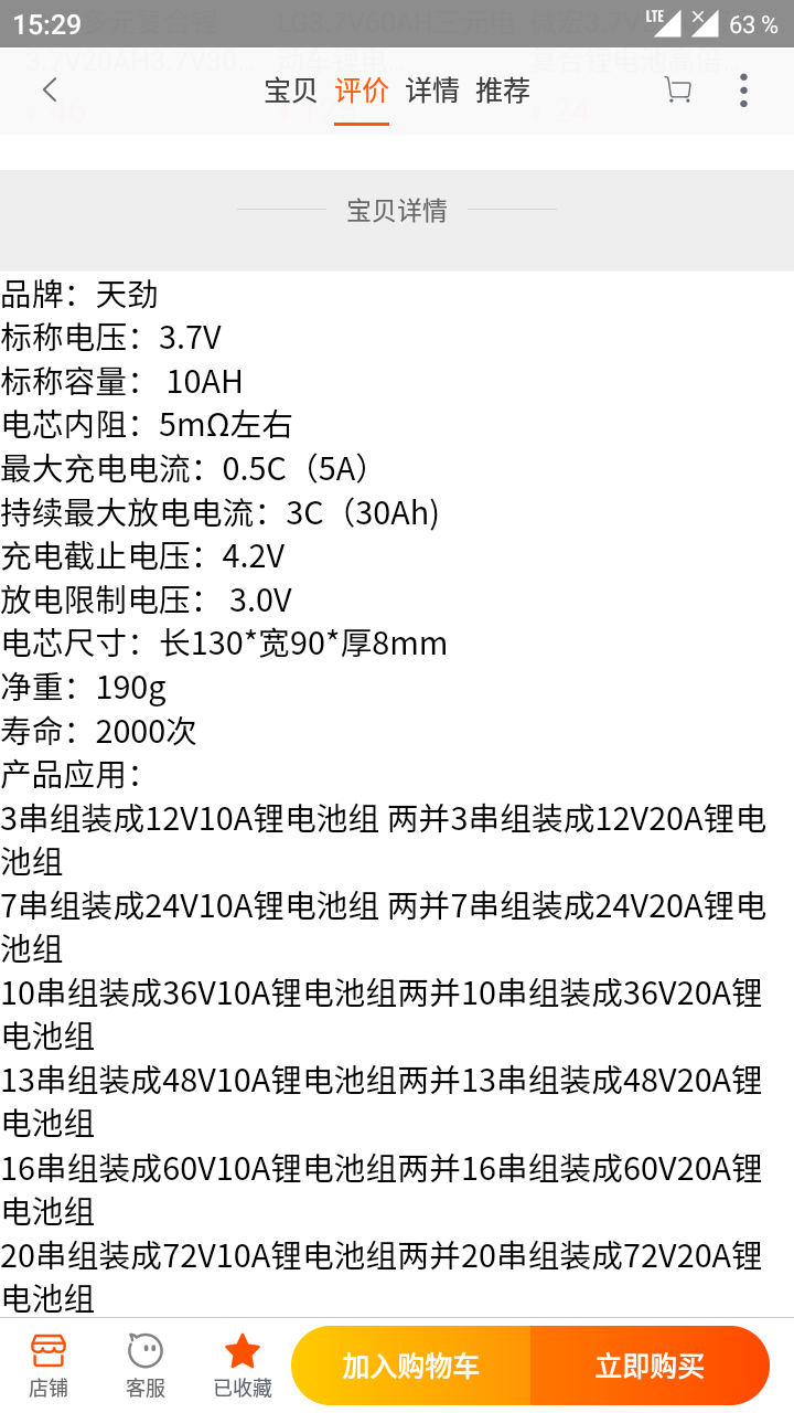

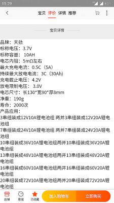

260 р один пакет 10ah 30a для вела самое то , 2000 циклов
Добавлено 03 Июль 2019 в 15:36
Цитата: racer от 03 Июль 2019 в 15:31
Ну и вес у них порядочный. :kidding:
.   Согласен эта химия себя изжила , поэтому их сняли с массового производства ) продают с хранения или перепакованый вообщем остатки  :-D
