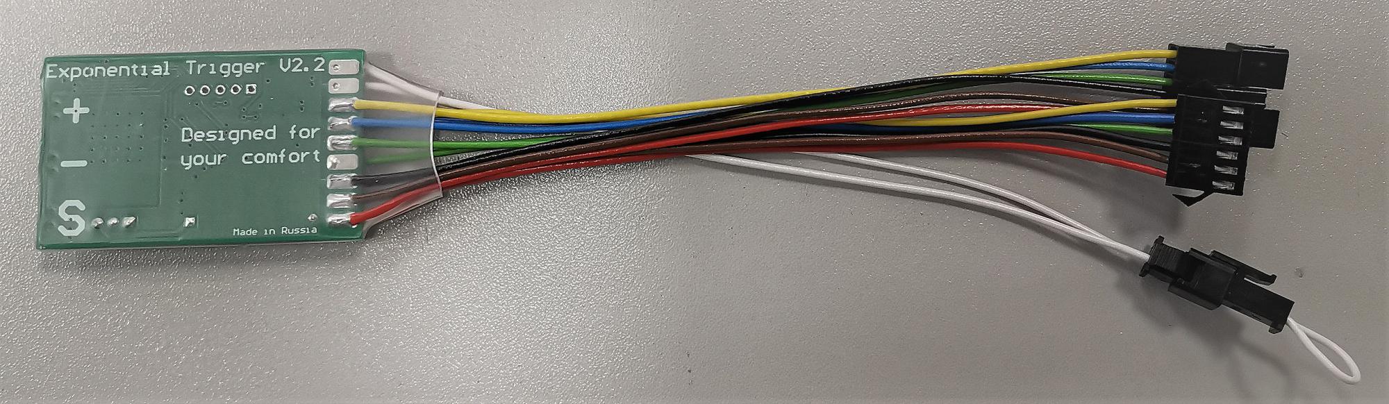

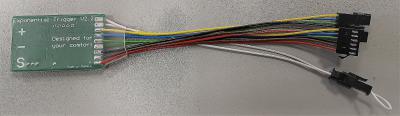

Приветствую!
Я разработал устройство, предназначенное для упрощения дозирования газа электросамоката при движении на малых скоростях. Изначальная идея заключалась в интеграции устройства непосредственно в курок газа самоката, но по мере разработки и с учетом пожеланий возможных пользователь окончательная версия предназначена для установки в деку электросамоката. Устройство разработано для электросамокатов DUALTRON. На данный момент работа устройства проверена на моделях Thunder (более 30 установок), Ultra (более 30 установок), Dualtron 3 (четыре), Dualtron Spider (три), Dualtron Compact (один), Raptor 2 (один), Eagle (три), Dualtron "X" (три) и Storm (два) и я не предвижу проблем с установкой на другие модели DUALTRON. Высока вероятность, что устройство будет работать и на моделях других фирм-производителей со схожей схемой курка газа.
Устройство позволяет существенно упростить дозирование газа при малых скоростях движения электросамоката. Устройство преобразует линейную характеристику подачи газа в экспоненциальную. Таким образом, в начале хода курка возможно осуществлять очень точное дозирование подачи газа за счет увеличенного хода курка.
1. Степень влияния устройства на кривую газа возможно регулировать.
2. Для самокатов, не имеющих функции ECO такая функция может быть реализована при помощи устройства (для Thunder и Ultra не надо разбирать контроллеры и выводить дополнительные провода). Предусмотрена возможность настройки максимальной мощности в режиме ECO. Настройка уровня мощности может быть оперативно изменена непосредственно при движении на электросамокате. Для фиксации нового ограничения достаточно нажать кнопку ECO двигаясь в режиме TURBO и удерживая курком нужный уровень газа (поддерживая требуемую скорость). Для самокатов, в конструкции которых функция ECO предусмотрена - функционал кнопки ECO может быть расширен до описанного выше.
3. Устройство обеспечивает функционал охранной системы. Устройство блокирует подачу сигнала газа на силовые контроллеры, если в течении 10-и секунд после включения питания самоката не был введен секретный пароль. Пароль состоит из двух цифр, вводится путем нажатия на курок газа.
4. Устройство позволяет ограничить максимальную мощность электросамоката, если при включении самоката не выполнена определенная последовательность действий (подробности в инструкции).
На данный момент актуальна v2.2:
Подробно все расписано в инструкции: https://docs.google.com/document/d/1Xqx1XMPo6Ptj7yK3SmgHw6ZiKHPXPjYf5GTjiArXuyM/edit?usp=sharing

v2.2
Получилось так: https://electrotransport.ru/index.php?msg=1849820
Инструкция: https://docs.google.com/document/d/1Xqx1XMPo6Ptj7yK3SmgHw6ZiKHPXPjYf5GTjiArXuyM/edit?usp=sharing
Что нового:
  • Теперь предусмотрены отдельные настройки экспоненты (влияния устройства на кривую газа) для режима полной мощности и для режима ЭКО
  • Теперь экспоненты можно настраивать через курок, не вскрывая деку
  • Абсолютно не раскрывающий факта наличия платы режим ограниченной мощности
  • Режим ручной блокировки (когда хочется иметь возможность иногда заблокировать самокат, но обычно блокировка не требуется)

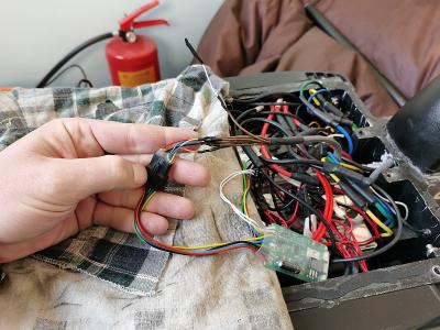

[user]SergeyGor[/user], а отдельно, от курка или ручки газа, перед контроллером, можно установить такую платку?
SergeyGor
[user]Piramidon[/user], нужно пробовать! Изначально я так и думал сделать, меньше гемора при установке, но есть два нюанса:
1. Я установил в курок потому что там есть питание 5 вольт и мне удобно с этим напряжением работать, не нужно городить импульсник.
2. В управляющую микросхему курка зачем-то заводится сигнал с датчика холла (который я и видоизменяю). Я решил, что лучше если и микросхема в курке и управляющие входы контроллеров будут видеть одинаковый, "подменный" сигнал, а не разные (т.е. все системы самоката думают, что ты ювелирно дозируешь нажатие курка). Если поставить перед контроллером - только контроллер будет видеть подменный сигнал, я не проверял, повлияет это как-то на работу системы или нет, но есть большая вероятность, что все будет ок.

ЦитироватьПридется, правда, адаптироваться под питание от напряжения основной батки, но это решаемо.
А что мешает взять питание  5в из разъёма ручки газа или разъема датчиков холла мотора?
SergeyGor
[user]Piramidon[/user], в разъеме ручки газа нет 5-и вольтового питания, и даже 12-и вольтового нет
Piramidon
[user]SergeyGor[/user], сегодня, перед подключением ручки к контроллеру, имею такую привычку, измерил напряжение, 4,9 вольта, ну, да, не ровно 5 вольт, а всего 4,9. Десятка вольта кретично?
