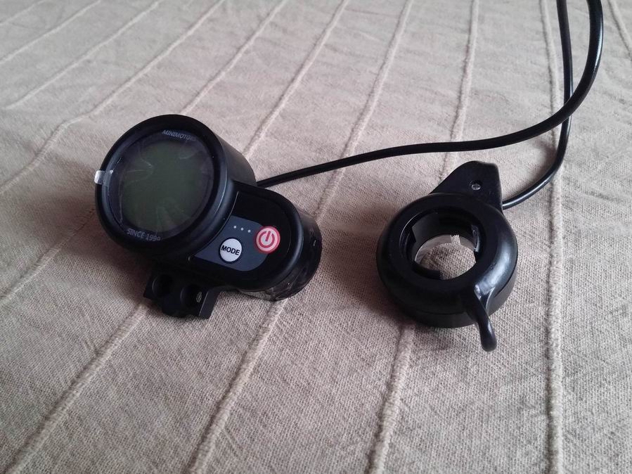

Цитата: volodiaa от 15 Июль 2019 в 14:52обычная половинчатая ручка газа решает все эти проблемы.
А какая именно? есть опыт пользования
volodiaa
Дуалтрон minimotors ДОРАБОТКА , НЕИСПРАВНОСТИ, РЕМОНТ.
« Ответ #843 : 14 Апр 2019 в 15:27 »
https://electrotransport.ru/index.php?topic=52365.msg1604016#msg1604016
Пока не испробовал, времени нет.
ArtDen
Тоже делаю подобный девайс, но только для курков, которые подключаются отдельно к контроллеру: https://electrotransport.ru/index.php?topic=59354.0
Kolandr
Я тестировал самокат Сергея с модифицированным курком. Всё что он писал соответствует действительности. Самокат отлично управляем на малых скоростях,ускорение без провала и потери мощности. В настройках курка,включение режима эко и сингл нет необходимости.Напоминает вождение автомобиля с вариатором.

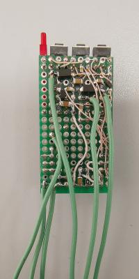

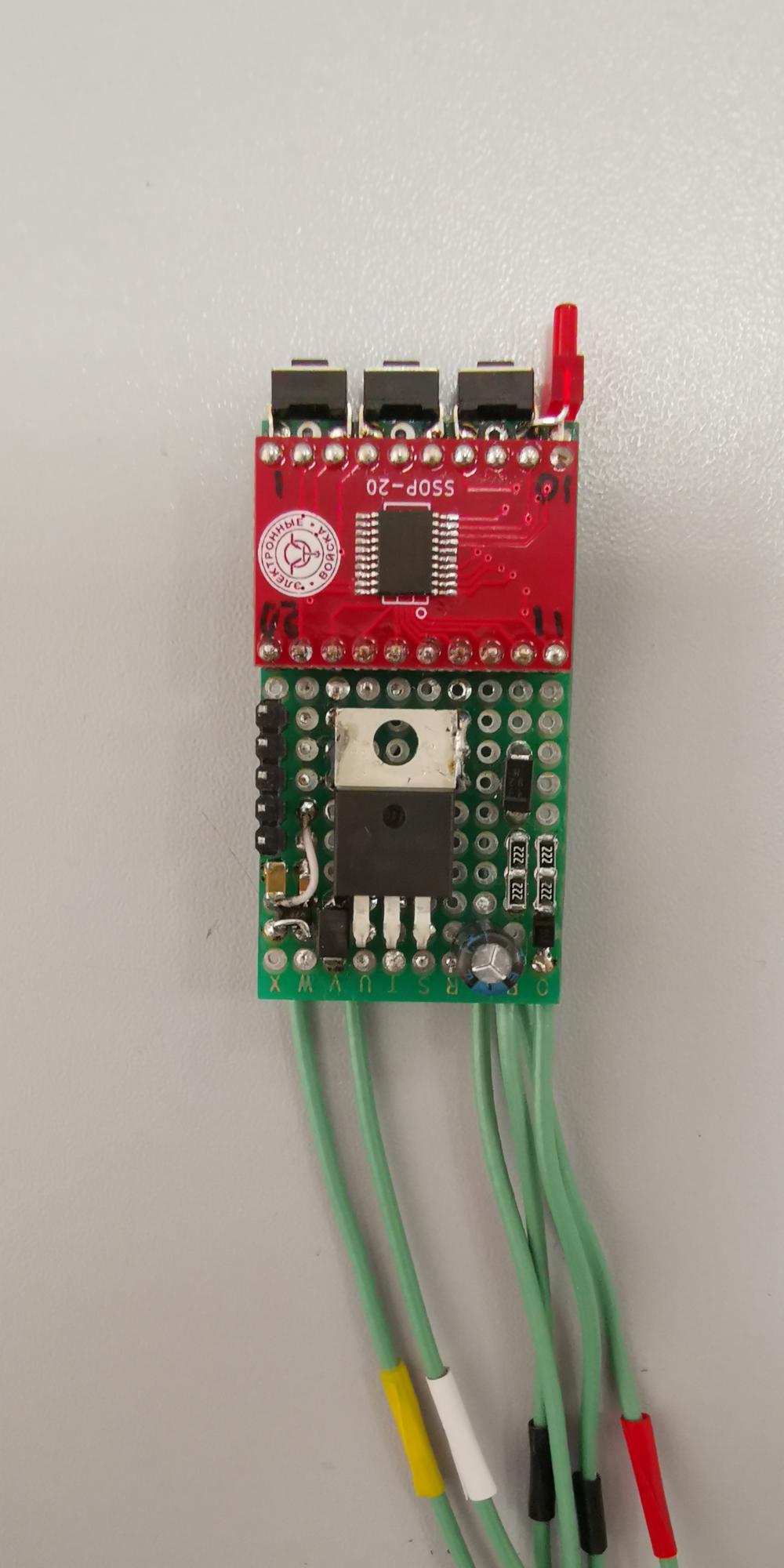

Всем привет! Продолжаем разработку и тестирование:
Пришел к выводу, что для возможных пользователей интеграция под деку более предпочтительный вариант, чем запайка в курок! По этой причине был разработан новый девайс, который работает от коммутируемого батарейного питания (оранжевый провод от курка). Образец, собранный на макетке, уже установлен на Ультру. Первые тесты показали, что такая установка тоже возможна! На выходных собрал еще один экземпляр, который тоже скоро встанет на еще один Тандер для тестирования, вот как пока выглядит:
Окончательный функционал (уже работает):
1. Настройка под самокат выполняется без подключения компа. Достаточно кнопок, которые стоят на девайсе и светодиода, обеспечивающего индикацию. При настройке фиксируются нулевое и максимальное положение курка, момент "схватывания" колес и положение, при котором увеличение газа не дает эффекта. Эта привязка позволяет использовать весь ход курка для управления (вне зависимости от того, как криво китайцы установили в курке датчик холла).
2. Настройка влияния девайса делается кнопками (нажал "плюс" - влияние больше, "минус" - меньше. В пределе - девайс дает на выход практически тоже самое, что поступает на вход, но за счет калибровки - обеспечивает, опять же, использование полного хода курка.
3. В девайс добавлен режим ECO (два провода, при замыкании которых включается ECO). К сожалению, в протоколе информационного обмена курка с контроллером нет данных о выбранной скорости (той, что на курке индицируется как "1", "2" и "3". Я очень хотел отслеживать эту настройку и менять режим выхода в зависимости от скорости, но, к сожалению, не получится так сделать. Режим ECO можно включить внешней кнопкой (на тандере, самое простое, отключить аварийку или Single/Dual и использовать ее для ECO). В режиме ECO ограничивается максимальная скорость (настроить уровень ограничения тоже можно кнопками на девайсе, от 20 до 80%). В режиме ECO опять же доступен весь ход курка. И это не обычный ECO а тоже экспоненциальный, самокат становится просто оооочень управляемым на малых скоростях (естественно, на максимальных настройках и полном приводе)
4. В девайс встроена функция "секретки". Можно задать двухзначный код. После включения самоката нужно этот код ввести нажатием на курок. Т.е. например если код "3" "2" - нажимаем полный газ три раза, потом пауза в секунду, потом еще два раза. Только после этого газ будет работать, если код введен неверно или не введен - самокат не поедет.
Технически, можно дополнить разъемами и ставить в разрыв линии курка. Т.е. можно интегрировать даже без каких-либо конструктивных изменений заводской проводки самоката.

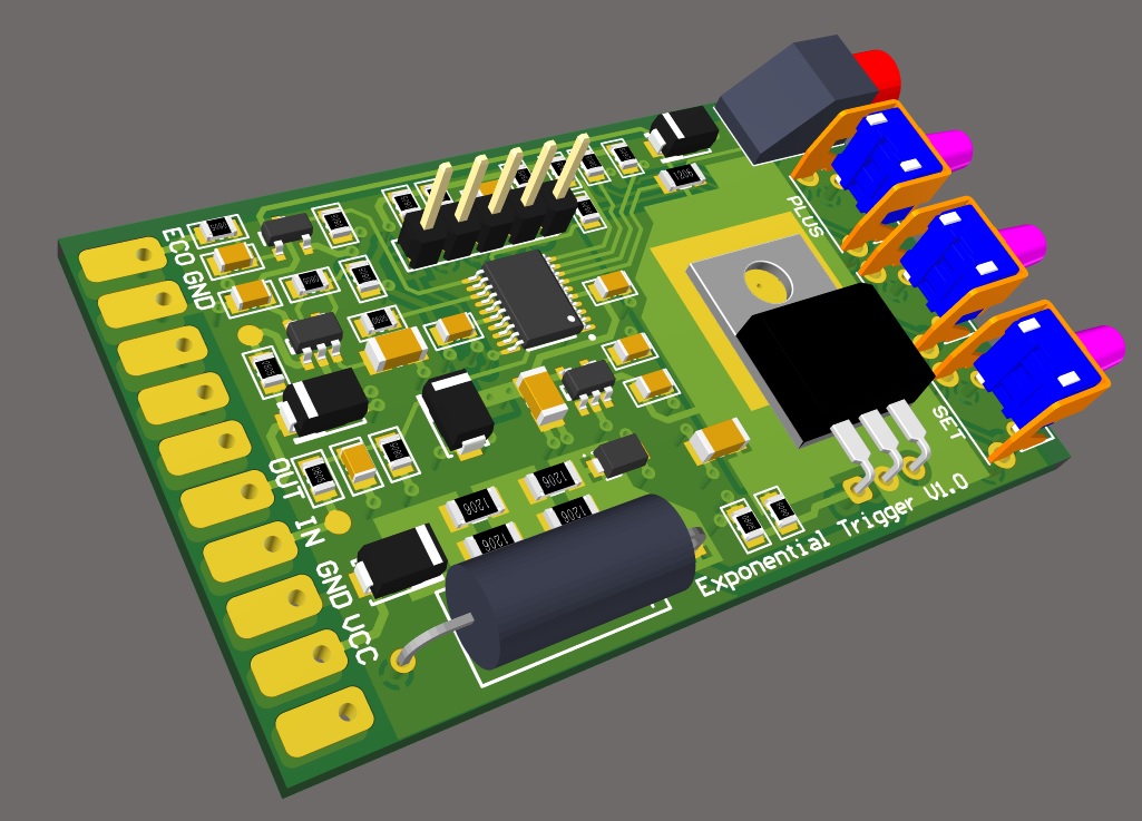

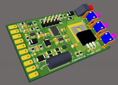

Тестирование на ультре варианта с подключением в деке выполнено успешно. В общем, решил "добить" проект! Развел печатную плату, заказал сегодня производство. На следующей неделе должны привезти платы, на часть уже есть покупатели, но небольшой избыток пока есть (если кому интересно - пишите, цена вопроса 5к).
Вот, что должно получиться на выходе:
Габариты 60 х 36 мм. Функционал описан выше. Попробую заказать "хвосты" с разъемами с али, тогда интегрировать можно будет простым "втыканием" в разрыв подключения курка под декой. Пока хвостов нет, можно подключить "жестко", пайкой к проводам в деке.
