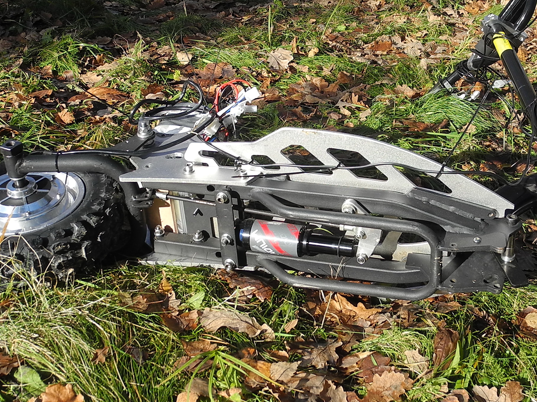

если не накачать он спускается, а имеет значение какой стороной аммо ставить? я тут пересматриваю видео , подвески , у автора , они у него по другому стоят
rx3avs
CReDo
#26
Цитата: SergioL от 26 Дек. 2019 в 18:31я удивляюсь как у автора на видео такой ход
У него очень длинный рычаг по этому она работала!
У меня на фантоме спереди стояли 2 а5 дубовые сами по себе и перед крайне фогово работал(по рукам частенько на нормальных кочках прилетало).
Щас поставил ДНМ просто небо и земля по сравнению с а5 и работают без проблем.
В общем попрубуйте заменить аморт думаю проблема уйдет.

Цитата: CReDo от 26 Дек. 2019 в 22:30я в свои а5 качал аж по 10 пси
10 psi, это 0,7бар.
Попробовать то можно прежде чем менять.
Тут рычаг один к одному.
Эти амортизаторы на такую работу не рассчитаны в принципе...
Я к диванным экспертам не отношусь, не подумайте...

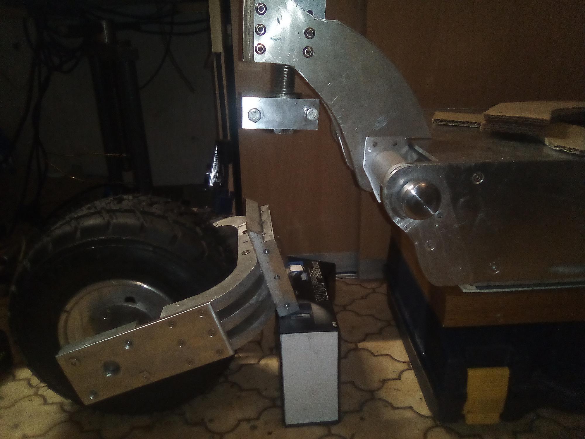

Я понимаю они стоили бы одну тысячу., вообщем внешне мне жутко не понравилась конструкция как у Currus NF , все нафиг разобрал , заказал алюмин , буду делать перед как у автора, но теперь  чешу репу, на один аммо или на два ? он же потом переделал на два. Мне то ездить там где он однозначно негде , я вообще его больше делаю чтоб с детьми и особенно зимой снегокат тянуть ...
Добавлено 26 Дек. 2019 в 22:44
[user]rx3avs[/user],
да мне такую конструкцию в жизнь не повторить ....
я в оборудовании ограничен , да и в чертежах тоже.
Я делаю шаблон из картона , прикладываю прикидываю , потом алюмин крою

в моем случаи надо лепить из того что есть....
надо рычаг?
Буду пилить рычаг, праздники большие, а потом и майские не за горами....

Просто посмотрите какой рычаг на оригинале так что я даже не удивлен что а5 у вас не работает(ну смазка конечно немного поможет).
Касательно двух амортов Алекс после того как поставил второй очень сильно удивился на сколько улучшилась устойчивость.

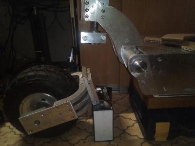

SergioL
[user]CReDo[/user],
у меня а5rr1 двух камерный получается, продать это значит на 1500 меньше.... смысл продавать? уж делать из этого.
Устойчивость..... ну правильно у него же в этом случаи и рычаги шире стали , а у меня с колесами от карта как раз шире и получится
На балконе тьма уже....
Вот сфоткал - гусь , шаблон , уже есть, а вот рычаги  рисовать надо .

Цитата: SergioL от 26 Дек. 2019 в 22:41да мне такую конструкцию в жизнь не повторить ....
Мне тоже..) Это китайцы изобретали ЭВО с двумя подвесками.
На самом деле тоже не грамотно, и обычная пружина тут работать будет лучше.
Но где её взять такую мягкую?
Я тоже думал пневма будет интереснее.
Грамотно было бы тягу и аморт поменять местами

Цитата: SergioL от 26 Дек. 2019 в 23:20ну правильно у него же в этом случаи и рычаги шире стали
Ну шире они у него точно не стали а устойчивость стала лучше из-за того что на каждом рычаге появилась опора и "скручивание"(перекос) уже не происходило.
Кстати если посмотреть видео франзуов на НФ там передний аморт вполне не плохо работает: https://youtu.be/yvatB3CmQF0? с 19 минуты.
