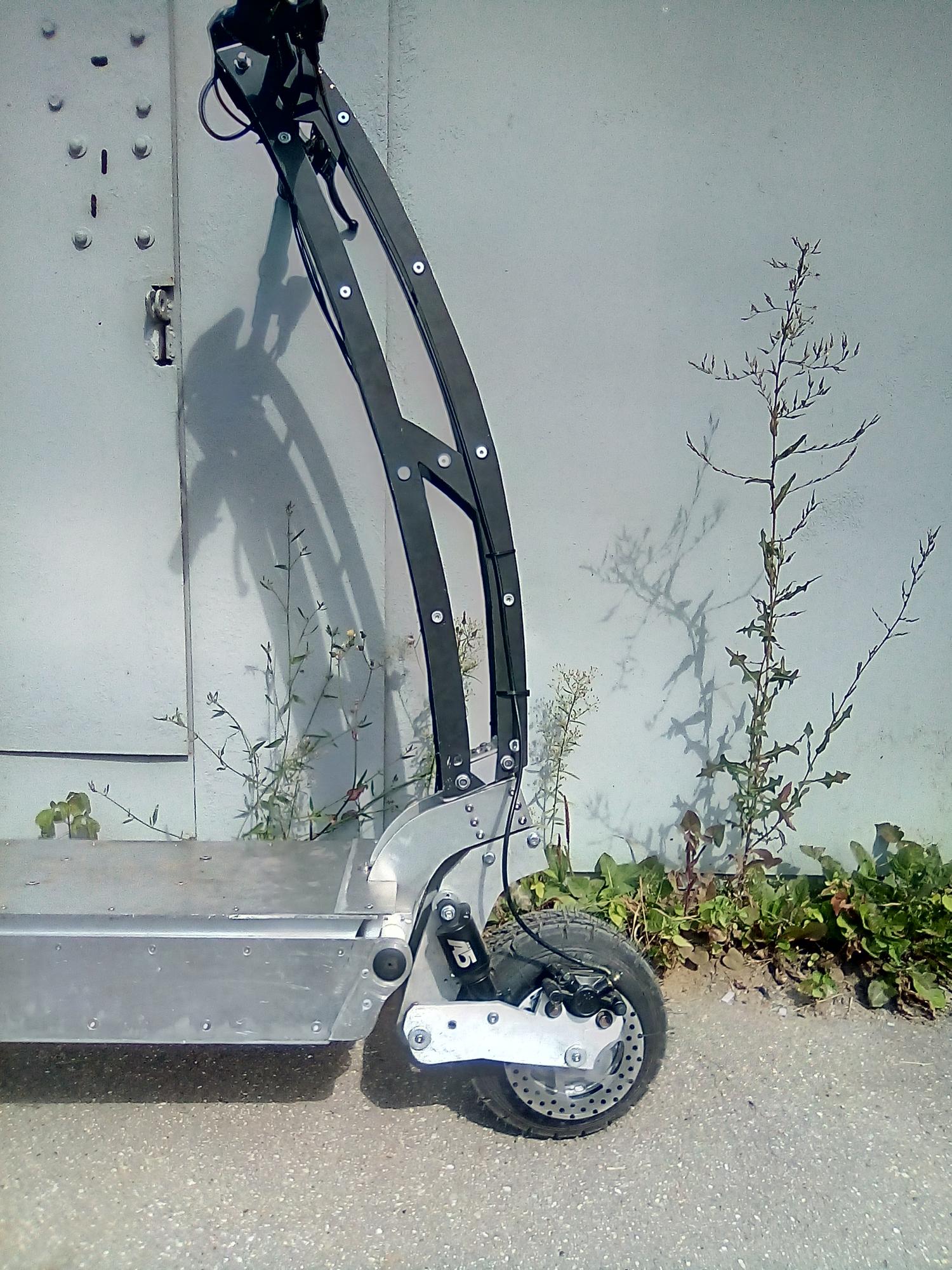

Очень понравилась тема с пневматической подвеской и решил  что то похожее сделать .
https://electrotransport.ru/index.php?topic=51946.0
[b-b]alex_2d[/b-b]  большое  спасибо автору за качественные фото . Без них  было трудно  .
Размеры  самоката  тоже оказались полезными .
Без фрезеровки и изысков . ЧПУ не владею  а под заказа нет смысла заказывать уж больно себестоимость высока .
Потехоньку  идут дела  и соответственно есть что выложить из фото .
Сразу  отмечаю  то что не всегда  буду отвечать на некоторые вопросы - без обид ;-)

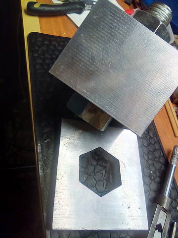

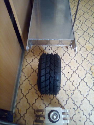

Резал  алюмин амг-3   вот таким  инструментом  12 мм  берет . Изгибы  - лобзик (один  умер уже)  и дорабатывал напильником  потом  щлифовка.
Делаю  очень медленно и многие моменты решаются по ходу дела .
Не могу понять  как у автора  [b-b]alex_2d[/b-b]  высота  250мм.......у меня чтоб соблюсти пропорции  макс 130 мм высота  .
Колеса  от карта будут  или  перед от карта  а зад  колесо  как у автора  https://electrotransport.ru/index.php?topic=51946.0
Передняя подвеска в силу того что нет точных размеров и чпу  буду делать  от Weped /
Аммо  закуплены  . Тормоза  будут от City Coco .Тоже куплены  .
акб склоняюсь  к  NMC катодом 40AH пока  в раздумьях.......там выводы оказываются должны быть 3 см  а их продают  меньше  (дербанят)  . А продают как новые  . Не буду  называть некоторых продавцов . Лично  видел ячейку  такую  которая в сборке  сильно  просядает  но сама  сборка  конечно работает .
Все остальное в процессе .
По мере того  что будет  получаться буду  в тему добавлять .

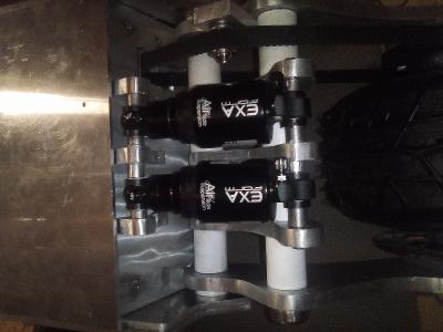

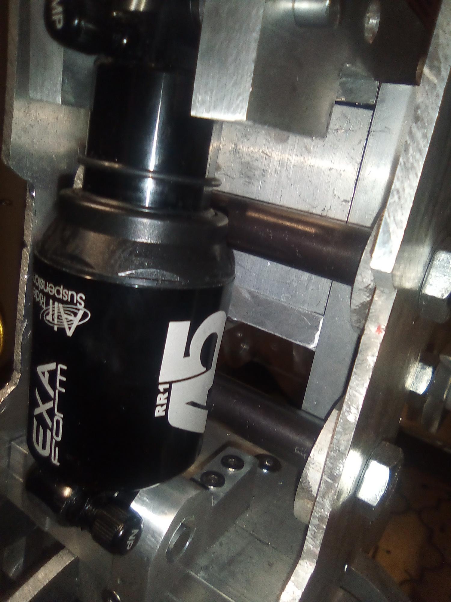

про  Аммо  никто так и не ответил  текут или нет........открывать спор  ......
пока оставил как есть

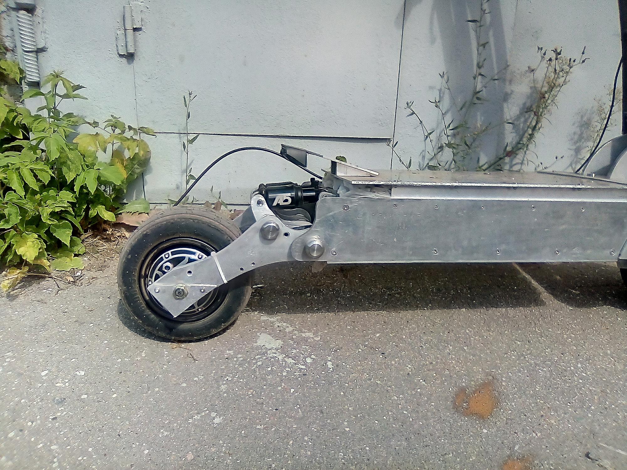

На сегодняшний день вид  такой , сегодня поставил  второе моториколесо на 1квт , фото  пока нет , думаю  грется как в том году  не будет , посмотри
м  ,
После того как выгнуло  ферму  поставил  накладку ., поездил  пару дней  пока  все нормуль

Цитата: SergioL от 13 Июль 2019 в 11:18про  Аммо  никто так и не ответил  текут или нет........открывать спор  ......
Видимо китайся их начали смазывать а раньше обычно они без смазки(в общем то выйдут излишки и скорее всего не должно вылезти ни каких проблем).
В теме спидвеев 3.4.5 эти аморты разбирали что бы смазать.
_Os
У меня упрощенная модель и течь там нечему. Наоборот налил туда силикон чтоб подтекало и смазывалось.
https://electrotransport.ru/index.php?msg=1609669

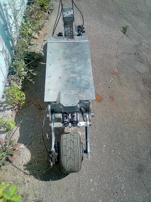

Отсюда  ....потехоньку  делаю . Задняя часть почти готова  , есть  нюансы но основа сделана . Напомню  - все делается  обычной циркуляркой RYOBI + ДРЕЛЬ+Напильник и рашпиль по дереву  как оказалось хорошо  грызет алюмин .
Передняя часть  здесь сложнее .
По началу  хотел вообще  без аммо но потом решил  хоть что то но надо . Делать  амортизацию как у автора  данного самоката нет тех.возможностей . Начал перебирать  из того что есть на рынке что в моем случаи  подойдет  под картовую резину и рулевую  . Остановился на CURRUS NF .
Пока  делаю  :)   блин  ....парни  .....какой то трансформер напоминает . Фиг  его знает как я всю  эту конструкцию запускать буду .
Скорость мне не нужна  . Хочу тяги . NMC - они собаки горят не хуже чем ионки . Не могу себе позволить  иметь бомбу  замедленного действия как бы по феншую я их не собрал . Буду  лифер  20ah  пихать - 48в .
С передней  подвеской  пришлось помучаться  еще вот с чем . Так как   тормоза от CITI COCO  когда  начал собирать  и вышло что  суппорт и диск тормозной  нифега  не лезут  и само колесо не по центру ..........на фото видно . Пришлось  опять делать новые большего размера .

Амортизаторы рекомендую ДНМ(за их живучесть не отвечаю) так как а5 по сравнению с днм просто дубовые(плюсом еще любят подклинивать).
a.l.e.x.100
Сколько не читаю про всякого рода аморты, тем больше начинаю любить композитные (кот ленивый) и эластомерные)).
CReDo
Цитата: a.l.e.x.100 от 22 Нояб. 2019 в 11:08тем больше начинаю любить композитные (кот ленивый) и эластомерные)).
Композитные раз поставили фик настроишь. С пневмой таких проблем нет.
А про ДНМ говорю так как вчера поставил и небольшой тестик сделал и они в разы лучше отрабатывают нежели а5(в моем случае стояли спереди два а5 и перед реально был дубовым с ДНМ подвеска стала работать как полагается).

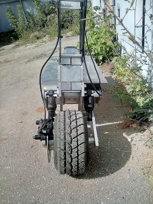

Пришел ремень другого размера, собрал , поставил на колеса, не могу ход  подвески , аммо отрегулировать , на фото видно ход зад и перед , перед вообще дубовый , я удивляюсь как у автора на видео такой ход  O_O, у меня не получается отрегулировать .
Сейчас перед
М . камера - 3бар
Б.камера - 3 бара ,
Зад
М.камера бар 4бар
Б.камера 7бар иначе зад сильно просядает,
Пробывал по разному и  больше делать и меньше ,  все не так , как хотелось бы, причем наличие акб я с имитировал  блинами от штанги .
Чето  :-( не доволен передн подвеской  по типу  Currus HF , как то внеше не смотриться, другой вариант при таких колесах от картинга только как у дуалтрона или возвращаться к оригиналу как у автора , или вообще отказаться , по типу Weped , у них есть модели без перед аммо, все таки внешний вид , пропорции тоже важны, задом доволен .
