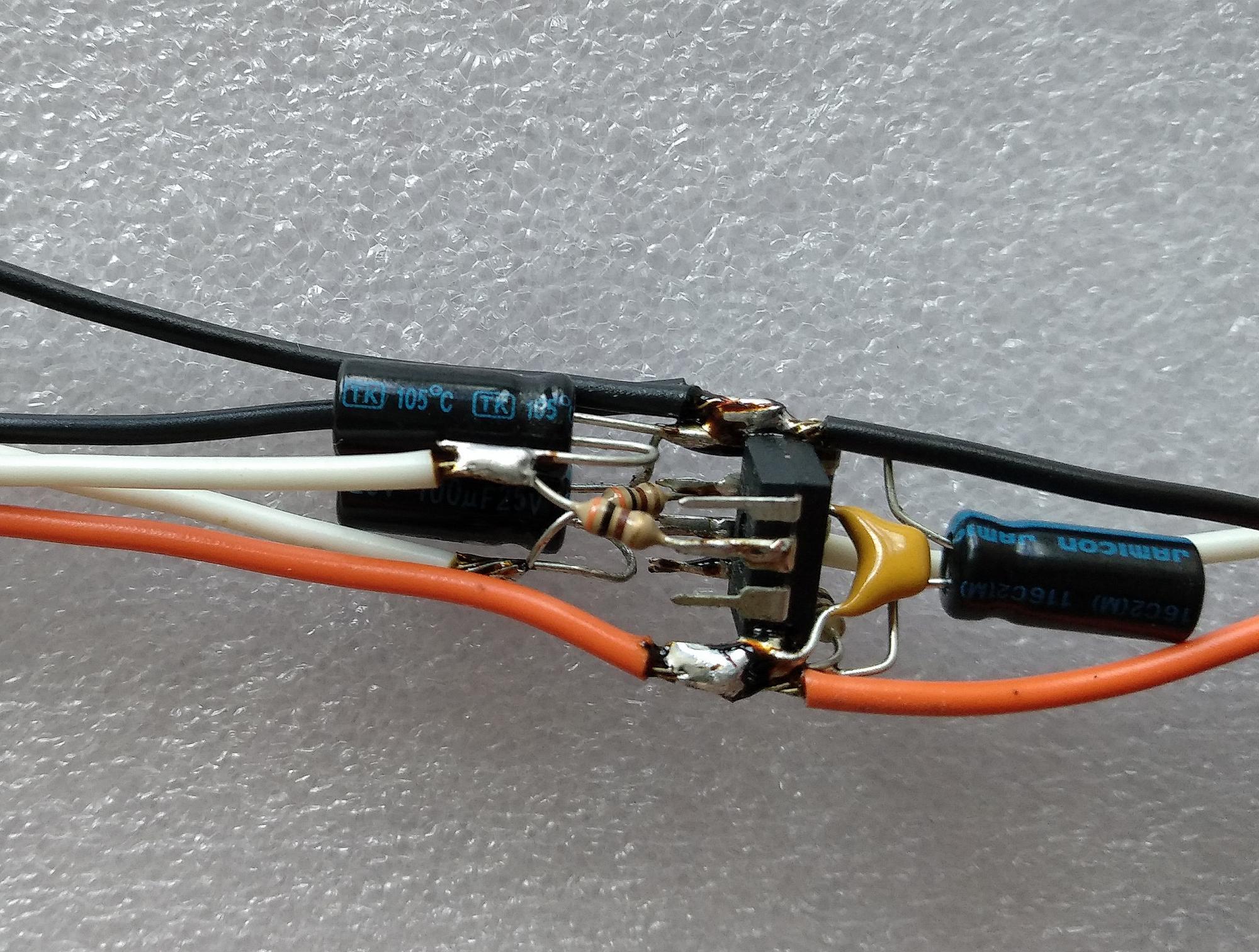

Всё-таки умудрился я одной только левой рукой подключить свою макетку к самокату. Причём в полноприводном варианте. Сразу выяснилось 2 вещи:
1. Входное сопротивление входа курка у контроллера довольно низкое (по крайней мере у моего контроллера). Поэтому сопротивление R2 надо уменьшить до 130 Ом, а ёмкость конденсатора С3 увеличить до 100 мкФ.
2. Низкооборотная часть характеристики получилась слишком плавной. Характеристику можно сделать более линейной. Сейчас за степень линейности у меня в прошивке отвечает настройка К.

Цитата: ArtDen от 22 Июль 2019 в 23:38Входное сопротивление входа курка у контроллера довольно низкое (по крайней мере у моего контроллера). Поэтому сопротивление R2 надо уменьшить до 130 Ом, а ёмкость конденсатора С3 увеличить до 100 мкФ.
советую на выход контроллера поставить операционный усилитель в виде повторителя что нибудь типа этого https://www.chipdip.ru/product/lm358n-stm.
во всяком случае я поставил
ArtDen
Да, это было бы верным решением, если бы не моё желание экономить на электронных компонентах )

Какой смысл, если выход мк мощнее lm-ки?
Добавлено 23 Июль 2019 в 08:19
[user]ArtDen[/user], насколько я могу судить по графику, диапазон курка остался прежним, изменилась лишь линейность? Если так, то, может быть, есть смысл снимать полный выдаваемый холлом диапазон и преобразовывать в узенький родной?

Цитата: hruma от 23 Июль 2019 в 08:17Какой смысл, если выход мк мощнее lm-ки?
Извините, но напомните нашей тесной компании, обсуждающей конкретную проблему, формулу расчёта затухания фильтра первого порядка. Особенно как на параметры фильтра влияет низкое нелинейное входное сопротивление нагрузки.
Странная у Вас система экономии... 26 рублей цена одного ОУ в розницу. Какая экономия... За эти деньги даже буханку хлеба сейчас не купишь.

Цитата: hruma от 23 Июль 2019 в 09:24которое проще компенсировать, играя с емкостью или добавить диод с резюком?
и какое Вы получите у вашего убожества подавление несущей ШИМ? и какая при этом будет задержка - 0.5 секунды
кому нужна  ручка газа,  котороя будет реагировать с запаздыванием полсекунды?
а так - фильтр Бесселя состоящий из Пяти элементов -
двух резисторов 820 и 1000 ом,
двух конденсаторов по 1 мкф и
одного операционника
обеспечит подавление несущей 500 Гц не менее 20 Дб при групповой задержке не более 0.04 сек.

Я сделал это одной левой )))
Мой вариант сразу для полного привода и подключается сразу к 2-м контроллерам
Осталось только залить термоклеем, чтобы между деталями не коротнуло и засунуть в термоусадку
Добавлено 23 Июл 2019 в 13:03
Всё-таки решил это без доработки схемы, добавив в прошивку параметр OutGain
