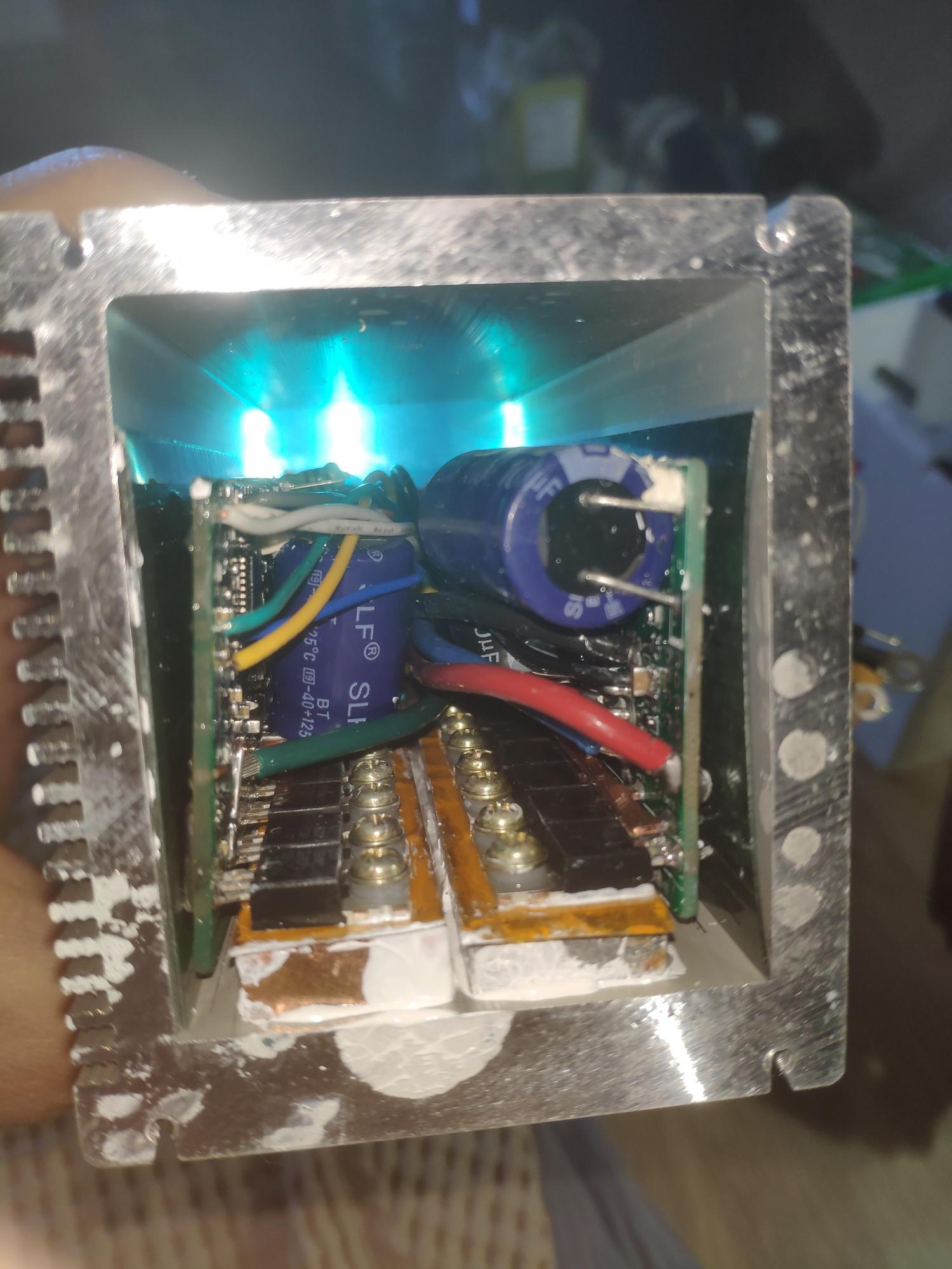

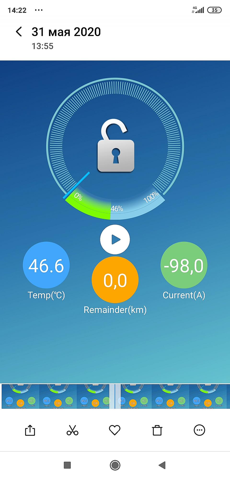

Всем привет. Я владелец Zero 11х или Macury Speedual Plus. Покупал напрямую с фабрики в Китае. С доставкой отдал 150 т.р. У меня максимальная версия, то есть 72 В 32 А/ч. Сделал гидроизоляцию, поменял хомуты, т.к. родных хватило бы на 50 км (по опыту Zero 10х) , заменил аморты, так как на эти самокаты устанавливают обычную палку с пружиной (поставил exa 291 165 мм назад и вперед). Проблемы начались после 2 поездки. Я проехал 43 км и при заряде в 67в (минимум 60в) у меня отрубилось питание. Хорошо, что до дома оставалось 500 метров. Перед покупкой, мне знакомый китаец, через которого я заказывал самокат  сказал, что у этих самокатов есть проблема с контроллерами, но фабрика уверяла что их настроили и типа уже можно заказывать. И когда во время поездки отрубилось питание и не включалось я подумал, что сломался контроллер + акум был очень горячим. Отнес акум и контроллер мастеру, чтоб он посмотрел, что с ними не так. Мастер, проверив емкость сказал, что она составляет не более 30 А/ч при разрядном токе в 20 А. С контроллерами все было хорошо. Было принято решение установить смарт бмс, чтоб видеть температуру и состояние ячеек. После установки выяснилось, что одна из 20 параллелей "дохлая", заряжается максимум до 4.13, а когда заряд подходит к концу у всех ячеек 3,2 В, у этой 2,8. А так как контроллеры не синусные и при старте выдают сразу 82 А , идет хорошая просадка в 7 в и эта параллель уход в аут. Стало понятно почему отрубилось питание в тот раз. Я, еще не зная причины отключения питания, написал китайцу и мне фабрика выслала новый контроллер 2 в 1, который выдает из заявленных 90 А все 100. И просадка по напряжению идет уже в 9 В. По видео выше, я разогнался до 88 с горки, это на старых контрах, на новых еще так не гонял, так как  установлены предохранители по 40 А, а один контроллер берет 50. Не хочется опять его тащить на себе) Все настройки выставлены на максимум. Так что скорость выше 90 считаю фейковой, если на самокате не едет человек весом в 50 кг, потому что сопротивление воздуха растет в кубе от скорости + многие трекеры завышают показания, как и курок(до 60 км/ч показывает точно, а если разгон выше врет на 15 км/ч)(на видео это видно). Проезжаю на одном заряде около 40 км, если ехать медленно то 50 км. Так как у Lg mh1 максимальный разрядный ток в 10 А, а контры выдают 100А, то батарея работает на пределе. Идет ее перегрев. Поэтому я стараюсь максимально ее
охладить. Скоро буду собирать доп батарею на руль, чтоб нагрузка распределилась и заменю дохлые банки.
В целом самокат очень нравится.

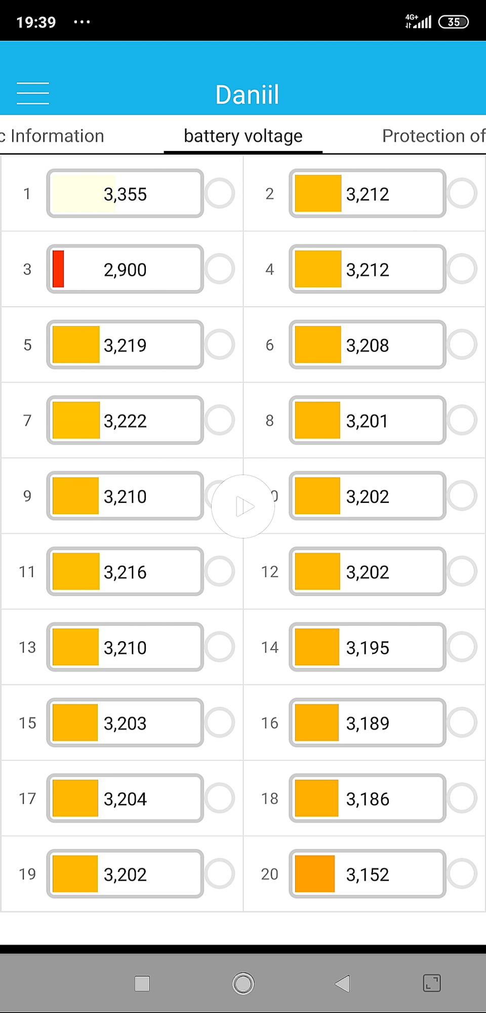

Пока не известно. Нужно еще раз вскрыть батарею и проверить 20 банок на сопротивление, но нужно резать никелевую ленту и иметь в запасе 20 новых банок на всякий случай. Скоро этим займусь. Но даже когда я их заменю все равно эта батарея не подходит под такую мощь. Сами прикиньте просадку в 9В! это же ппц. Сюда нужно ставить высокотоковые элементы, например коричневые LG HG2, у них 20А ток на банку. Тогда было бы супер.
Серж Самокатный
[user]Meller[/user], проверьте третью параллель на предмет бракованной или отвалившейся сварки. Скорей всего имеет место быть потеря контакта. Померяйте напряжение на каждой банке 3й параллели, особенно когла ьатарея разряжена.
Добавлено 05 Июнь 2020 в 03:28
[user]Meller[/user], у вас нет разбаланса на остальных параллелях. Только на одной. Это говорит о том, что проблема именно там и я почти уверен, что это не бракованная банка, а скорее всего плохо проваренный контакт на одной из банок. Разница в 0.3вольта говорит именно об этом. В 3й параллели работают только 9 банок из 10.
