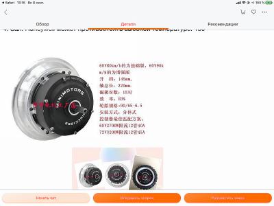

Цитата: SkeptiK от 07 Сен. 2019 в 19:22По поводу 150кмч - давайте прикинем - даже если кпд 90% ( что маловероятно) и 20кВт (а то и 25кВт) мощности - более киловатта нагревало каждое колесо в процессе видео. Сомневаюсь, что там просто моторы без дополнительного охлаждения.
Rated voltage 120V, no special cooling. Номинальное напряжение 120В, без специального охлаждения.  Таков ответ производителя

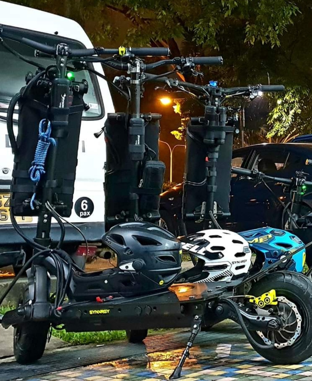

Вот так выглядит электросамокат развивающий скорость до 150км/ч
Fokan
Прикольно, а с перейди щит это для аэродинамики или просто батарея внешняя?
Лучше бы лёжа на деку и центр тяжести ниже был бы
Как понял они просто две батареи 60в последовательно подключали? Одна в деке вторая на рулевой стойке

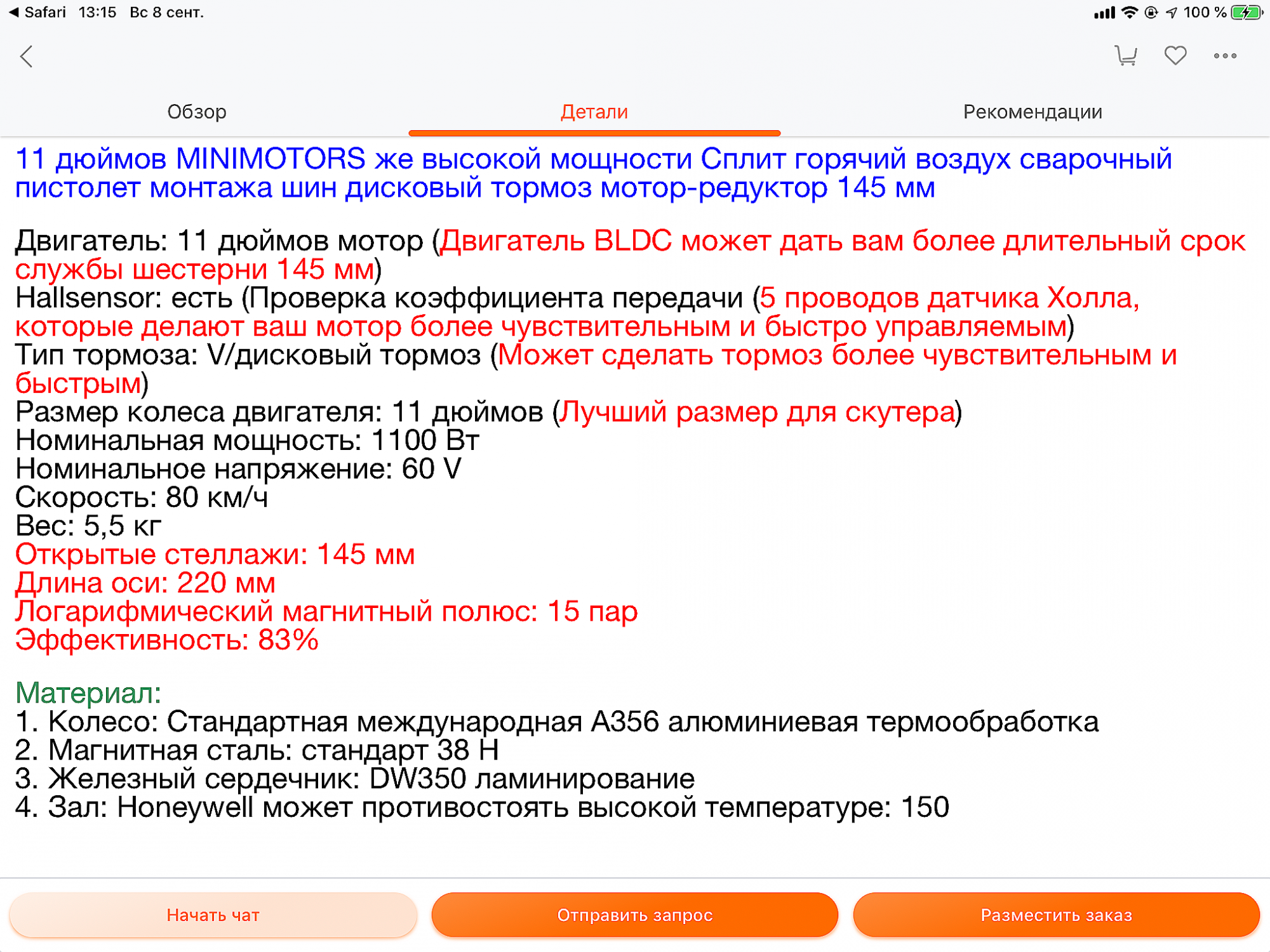

Может кто-нибудь купит эти моторы и проверит в деле)) https://app.alibaba.com/dynamiclink?touchId=62197553218&type=product&schema=enalibaba%3A%2F%2Fdetail%3Fid%3D62197553218%26ck%3Dshare_detail&ck=share_detail&shareScene=buyer
Fokan
[user]Aleksandr007[/user], странно
В описании 60/72в ещё и с холлами

Aleksandr007
Моторы на 120V под заказ надо писать продавцу и обсуждать детали
