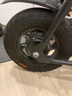

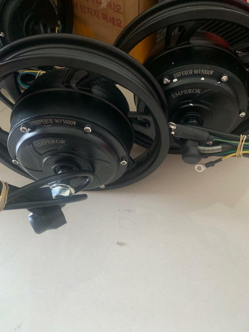

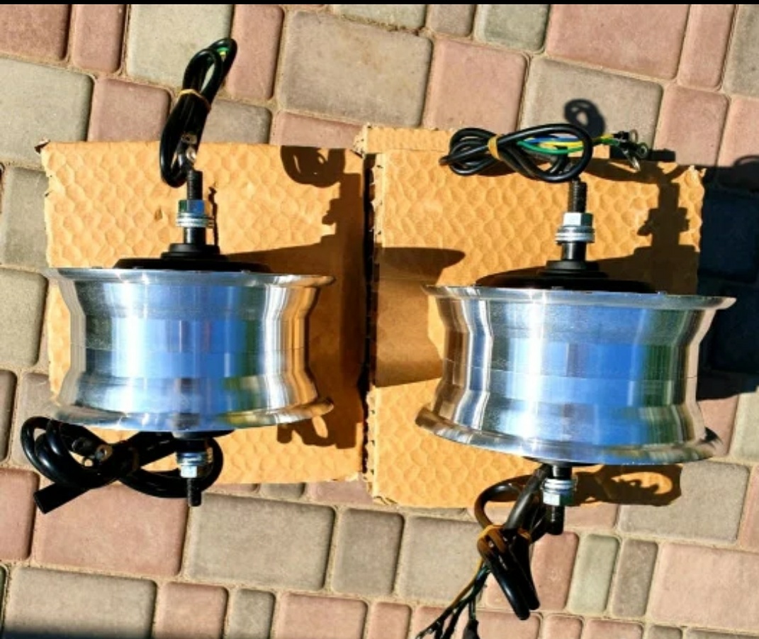

Подскажите пожалуйста. Для чего у одного мотора один боковой провода, а у другого два боковых провода?
Fokan
[user]Aleksandr007[/user], возможно парралельно соединены чтоб толще фазные были
Но могли бы и второй без холловых, тогда ещё толще были
Но с другой стороны замена покрышек, камеры, тормозного диска просто демонтажа колёса станет посложнее

Производитель сказал что провода с двух сторон делает, чтобы можно было использовать более мощные контроллеры. Это так?
Fokan
[user]Aleksandr007[/user], ну я так и предполагал постом выше, толще провода, больше фазный ток, более мощные контроллеры

Наконец то кто то до этого додумался на заводе, а то мне придётся токаря искать чтобы тоже самое в мск сделать. Обмотки норм, а вот фазные провода - сопли какие то.
Ещё немного про видео программе «пусть говорят»: никакого охлаждения и эффективность 83%. Посмотрите термометром до какой температуры нагреется двухкиловаттная комфорка за 30 секунд. В идеале на старой электроплите чтобы вес объекта соблюсти. И скажите - как там с точкой кюри при такой температуре.
Добавлено 10 Сен. 2019 в 13:11
А ещё можно через вторую дырку дуть воздух.

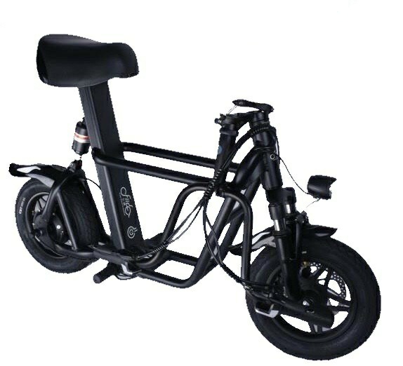

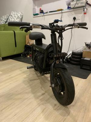

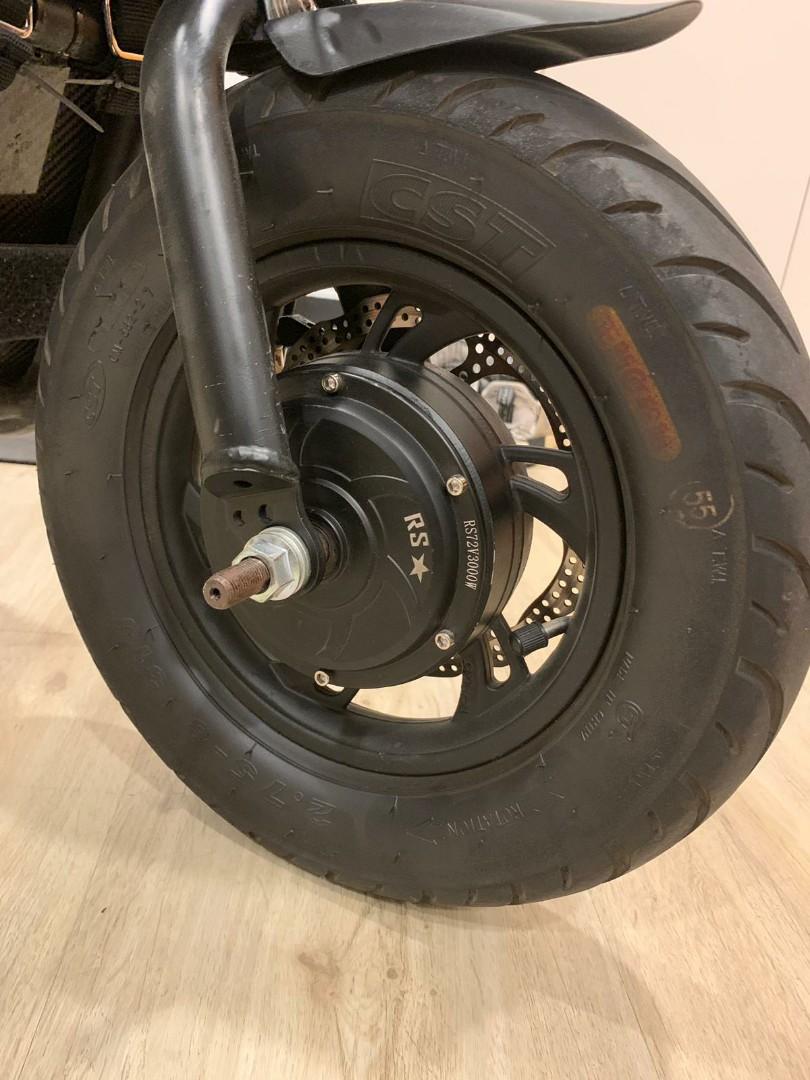

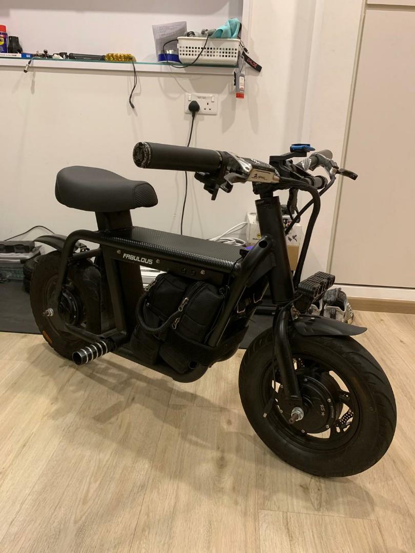

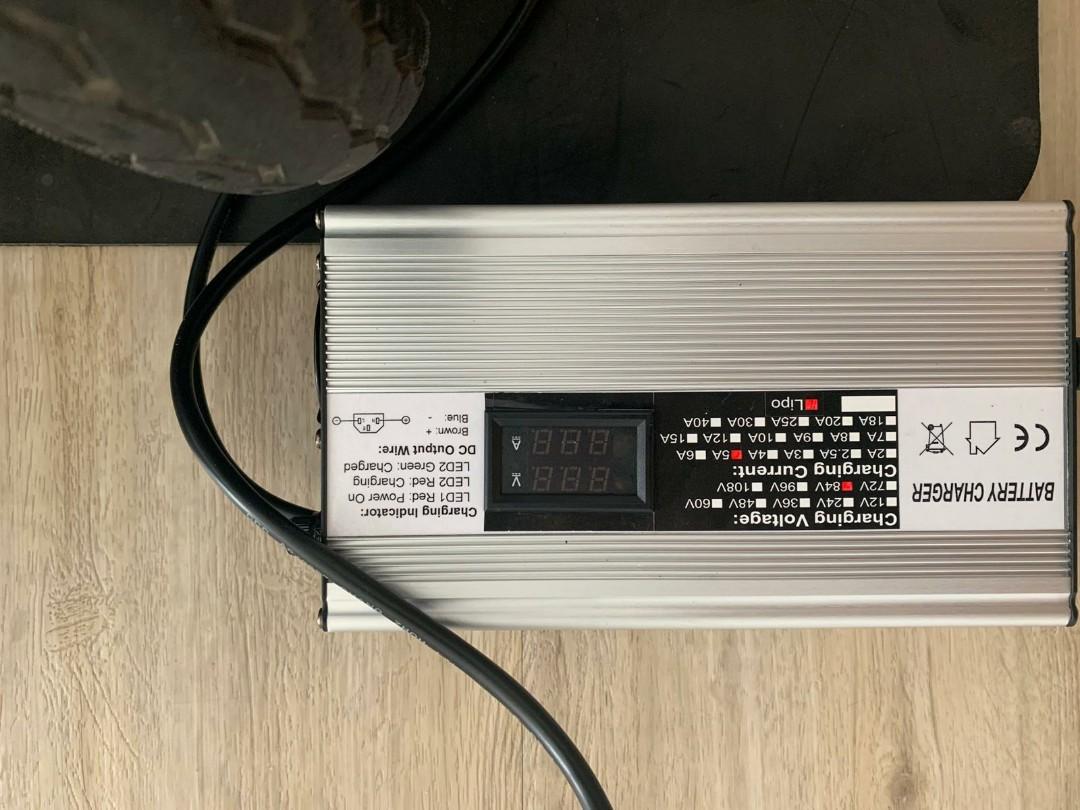

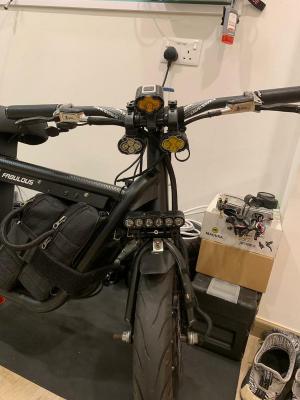

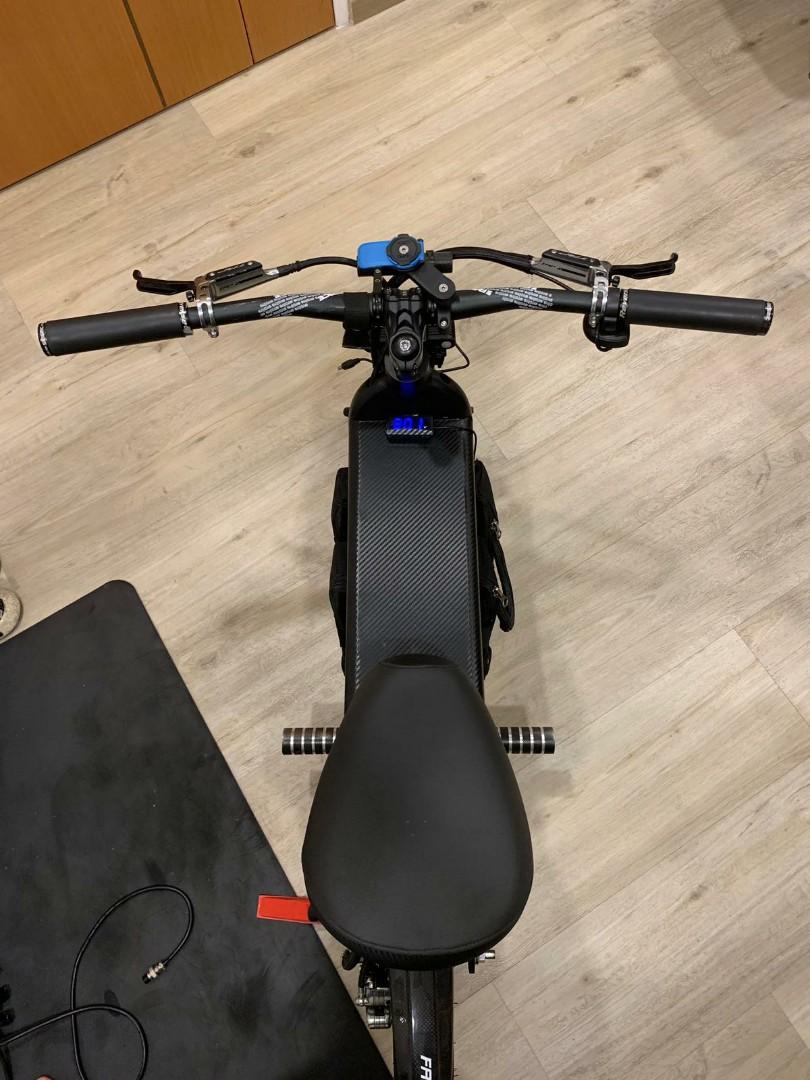

Зацените аппарат) Fabulous 72v с двумя двигателями Fiido Технические характеристики 72v 30AH sony VTC6 300A разряд Медная сборка Защита платы из волокнистого волокна Тактический аккумуляторный блок Передняя часть 72v 3000 Вт RS🌟 Однофазная (провод Telfon) Задняя 72v 3000 Вт RS🌟 Однофазная (провод Telfon) Контроллер YYK 80A (YKZ12080) YYK 80A (YKZ12080) Контроллер Обрамление рамы Оригинальная рама и вилка fiido Опущенный подседельный штифт Верхняя часть металлической пластины, приваренная к раме Обертка с угольной обмоткой Съемная коробка контроллера Кокпит Рулевое колесо Рулевое колесо Стержень заднего хода Задняя рукоятка Адаптер перепела штока Тормоза передние TRP Quadiem понижающие тормоза Задние TRP Quadiem понижающие тормоза Передние тормоза TRP Quadiem передние тормоза 180мм TRP с плавающим ротором Задний 160мм TRP с плавающим ротором Другое 72v 5A Металлическое зарядное устройство с вольтметром и амперметром Поставляется с 2 полными комплектами света луны xp2500
Fokan
VTC6 li ion
На зарядке lipo
Думал сумки как багаж, а там вроде провод из одной в другую
RS New Vision
Катаю на xiaomi 365 pro
Fokan
Да тож фазные с двух сторон для большего сечения
RS New Vision
Fokan
Есть ли фото где на Fabulous сидит человек ростом 185см?
Так то интересен, ток столько места пропадает под батарею)
Наверно жестковат, амортизации нет

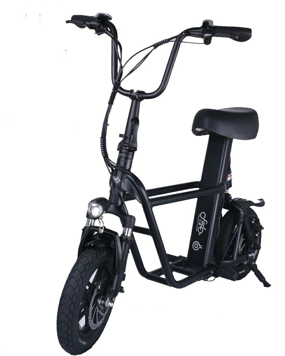

Aleksandr007
Есть такая рама и моторы)

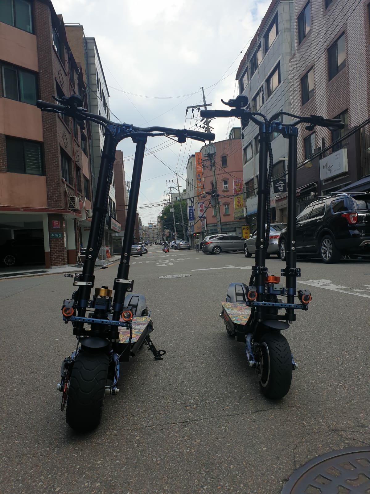

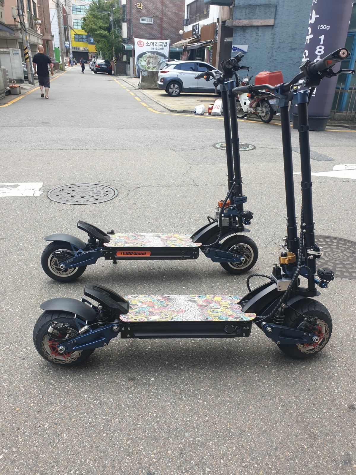

macury speedual  plus   с разными размерами шин на 11й и 13й
CReDo
#142
Цитата: Aleksandr007 от 09 Окт. 2019 в 23:04с разными размерами шин на 11й и 13й
Интересненькая резина.
Посмотрел внимательнее фотки с доработками.
В общем заметил что появились всякие проставки для расширения рычагов(так что без бубна поставить такое не получится).
Еще заметил один большой разъем и один мелкий разъем для зарядки.

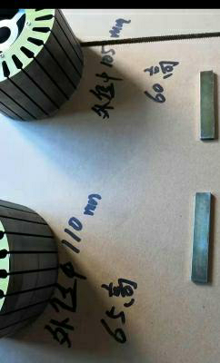

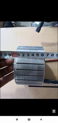

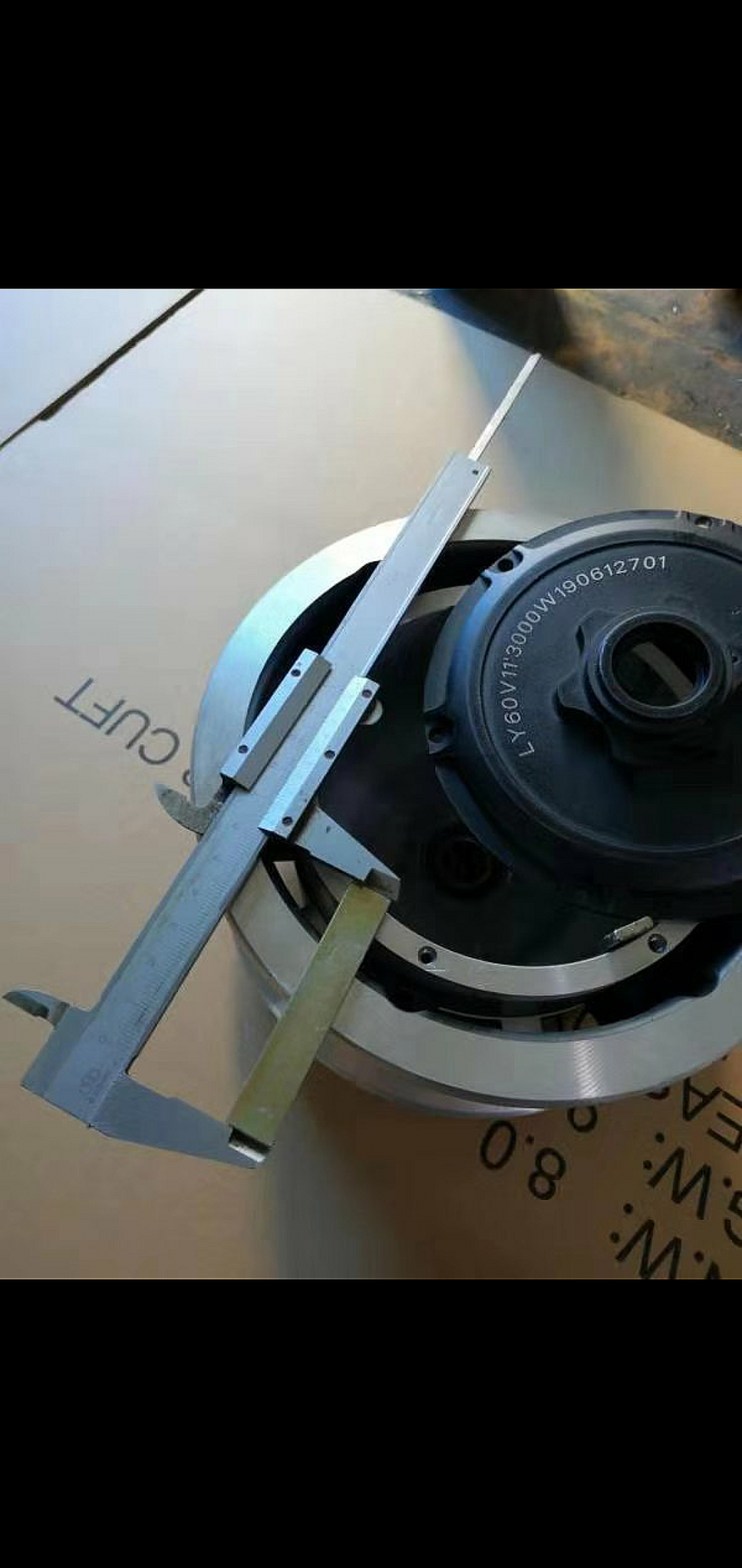

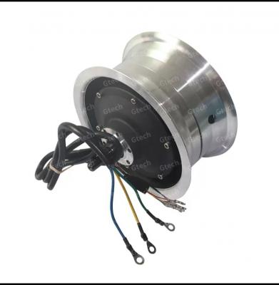

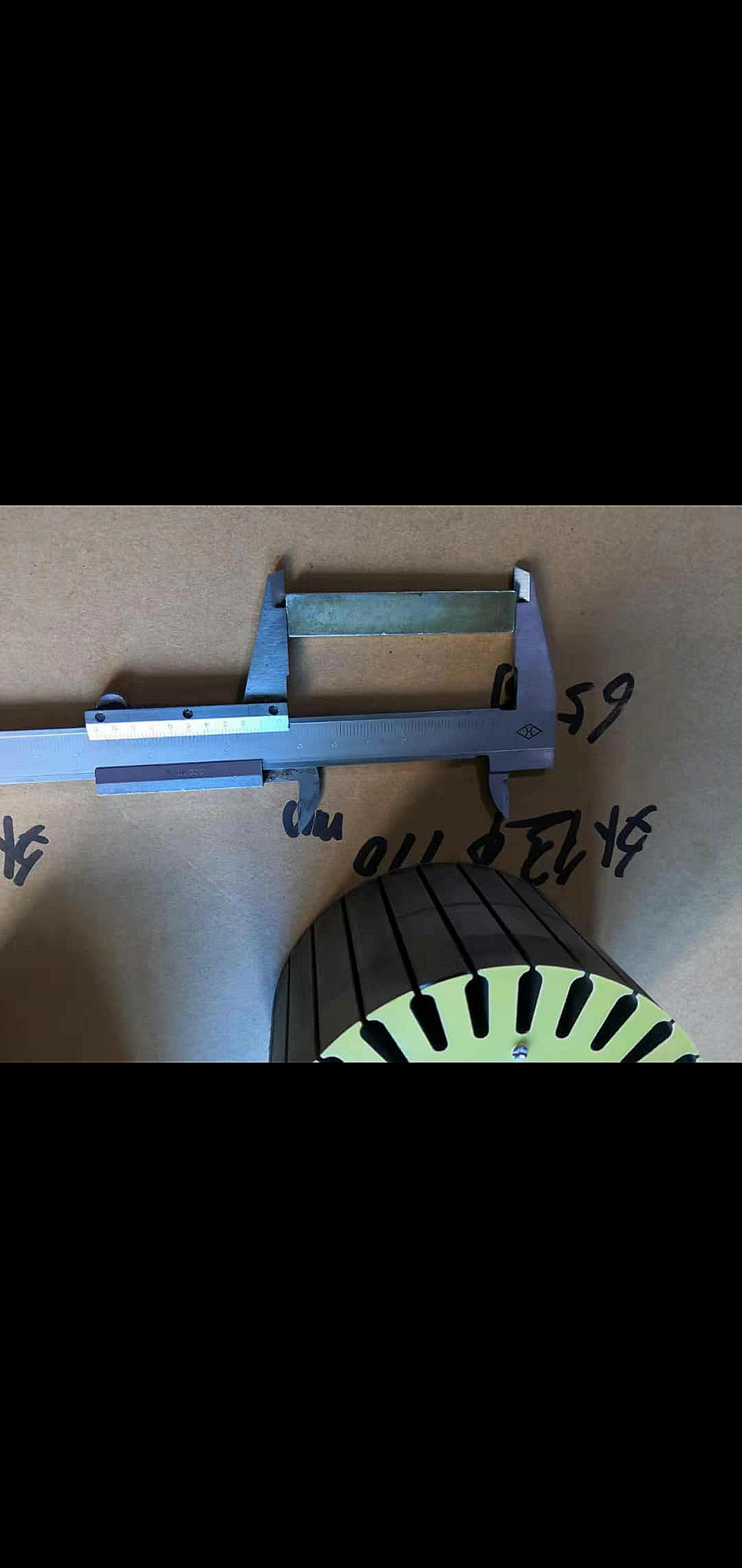

А еще можно моторы с магнитами 65 мм и статором диаметром 110мм заказать и вроде есть 70мм магниты , производитель завтра должен фото прислать
