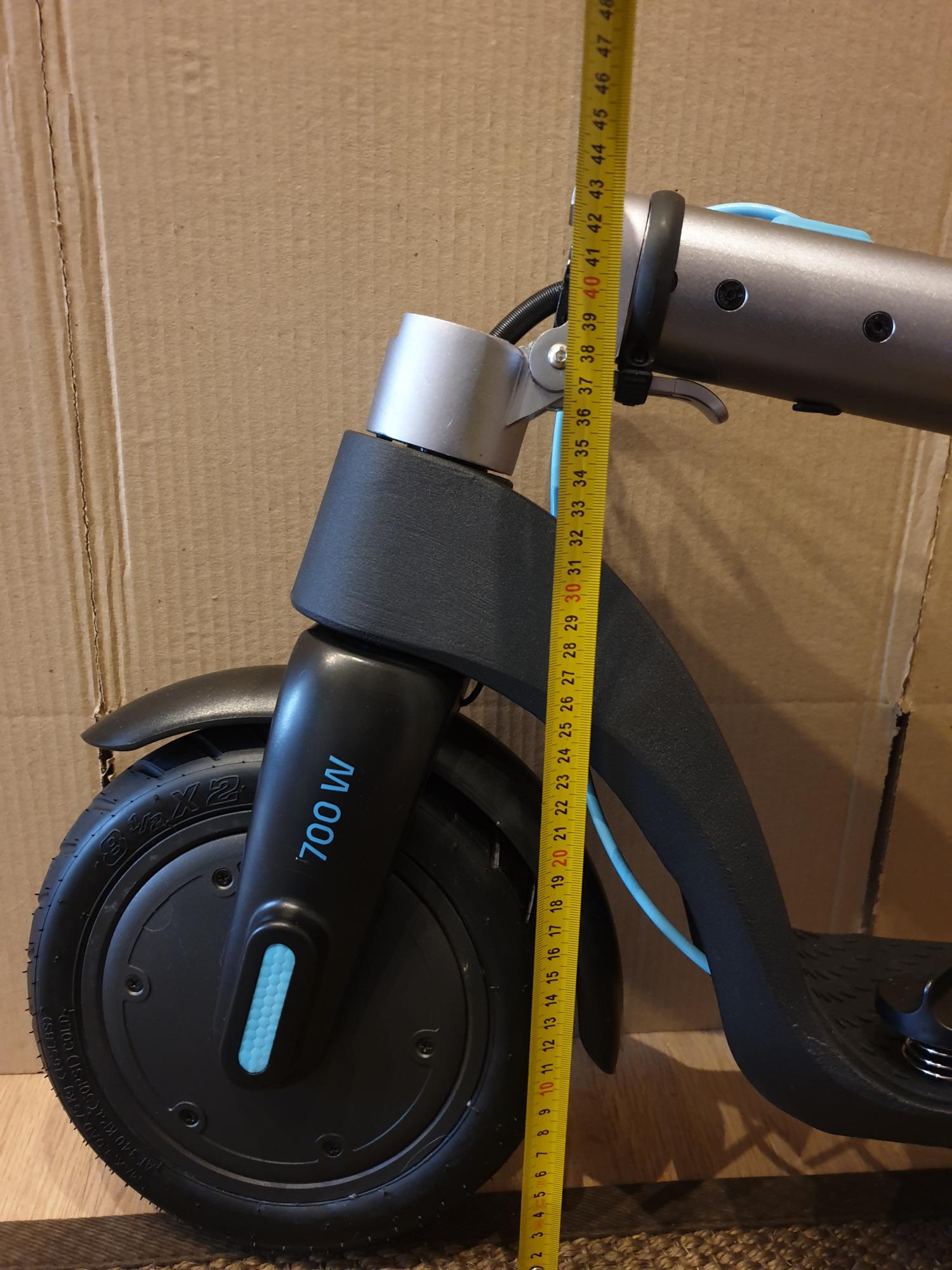

Цитата: tak1973 от 05 Авг. 2019 в 08:43
HX-X7 компактней в сложенном состоянии нежели M365? Вроде стакан у HX-X7 пониже будет или мне так кажется?
ЗЫ: Блин, вот если б не проблема перевоза самоката в общественном транспорте в час пик, то вопросов бы не возникало какую модель брать! Видимо придётся оставаться на Ninebot ES, пока не появится что-то более потребное: такое же компактное, такое же лёгкое, такое же мощное, но чтоб намного надёжней и беспроблемней!
Не могу Вам ответить точно компактнее ли X7, так как нету m365 рядом, чтоб сравнить. Визуально он крупнее, чем Ninebot, но не крупнее Xiaomi, имхо
Вот, может это поможет:

Цитата: rapier от 05 Авг. 2019 в 15:06Вот, может это поможет:
Хреново! У Ninebot ES на 13см меньше! Вряд ли я HX-X7 умещу между сидениями в автобусе, как я обычно перемещаюсь со своим Ninebot ES.
