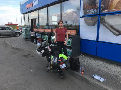

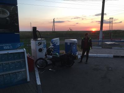

На Газпромах

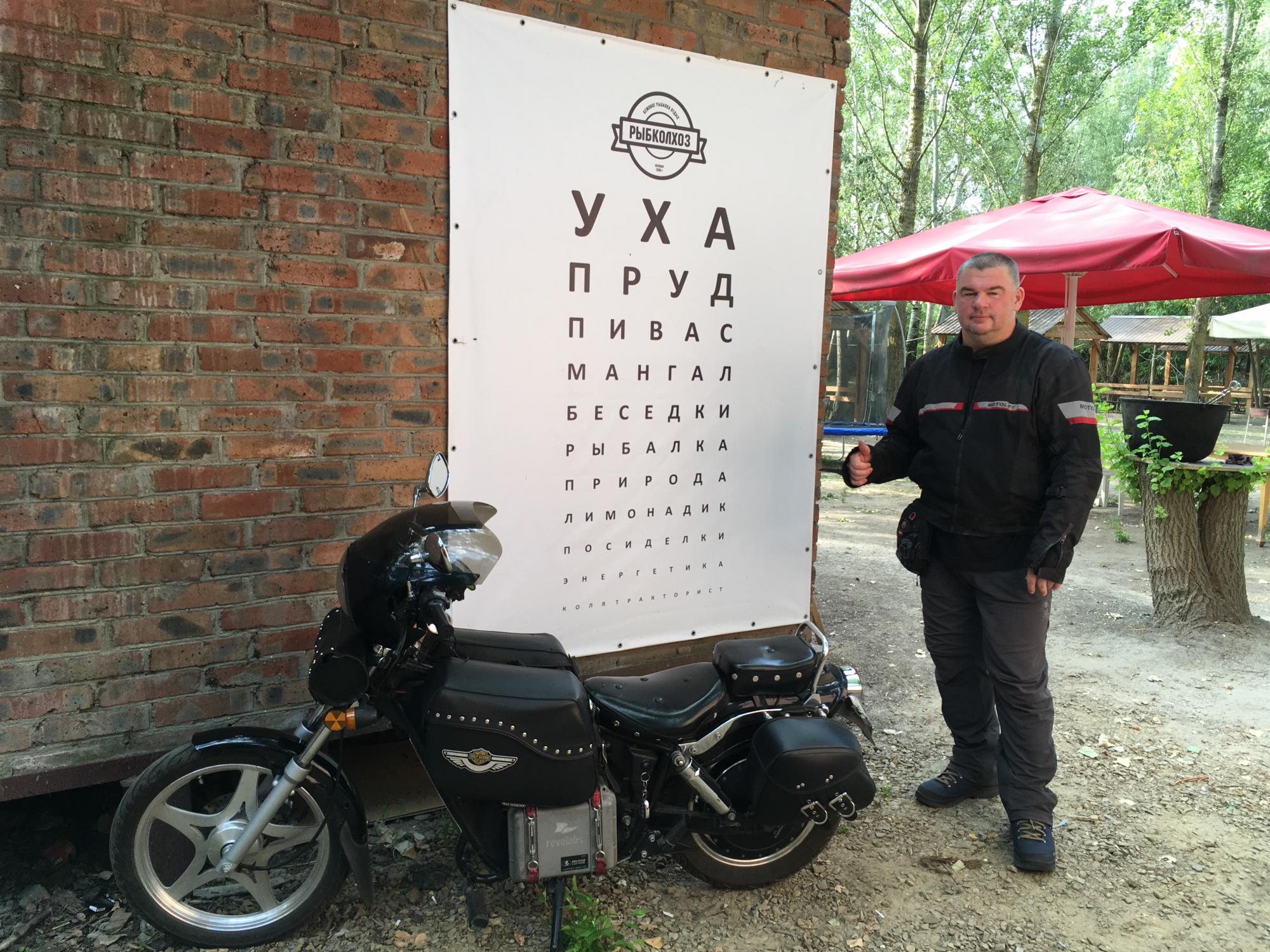

В кемпинге "Рыбколхоз" под Ростовом

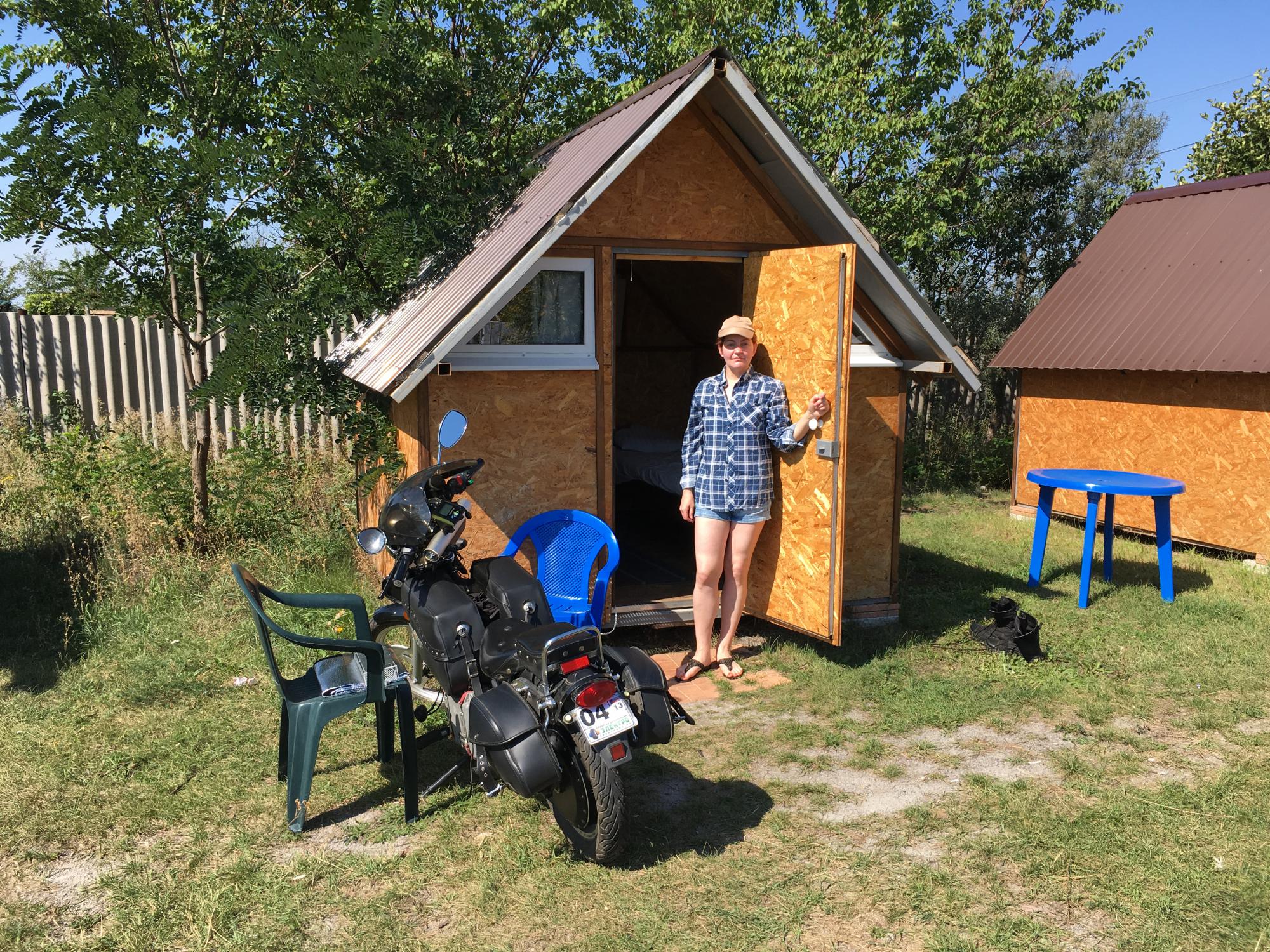

В кемпинге "Место под солнцем" в Тамани
