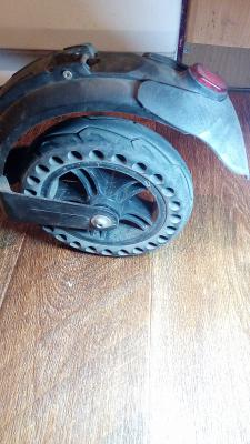

К слову, до сих пор  ;-D устраивают перфорированные колёса + рабочие амортизаторы. Зубы на брусчатке не трясутся, но и не езжу, по возможности)) тфай тфай, ни разу! Заднее колесо ещё не теряло сцепление с дорогой (твердым покрытием, канеш), хоть и съедает чуть скорости и пробега, но менять его - не вижу пока ни одного однозначно лучшего варианта... Правда тут вес наверно большую роль играет...

Чем заказывать с али, проще просверлить дырки самому. Можно жесткость подобрать, большие дырки- мягче, маленькие- жестче.

Цитата: alexlll от 07 Авг. 2019 в 11:57Чем заказывать с али, проще просверлить дырки самому.
Гы гы, тоже вариант для эксперимента)) но, сама резина (свойства) походу разная. И ширина колёс т.е. сцепление с дорогой заднего тоже разная...
