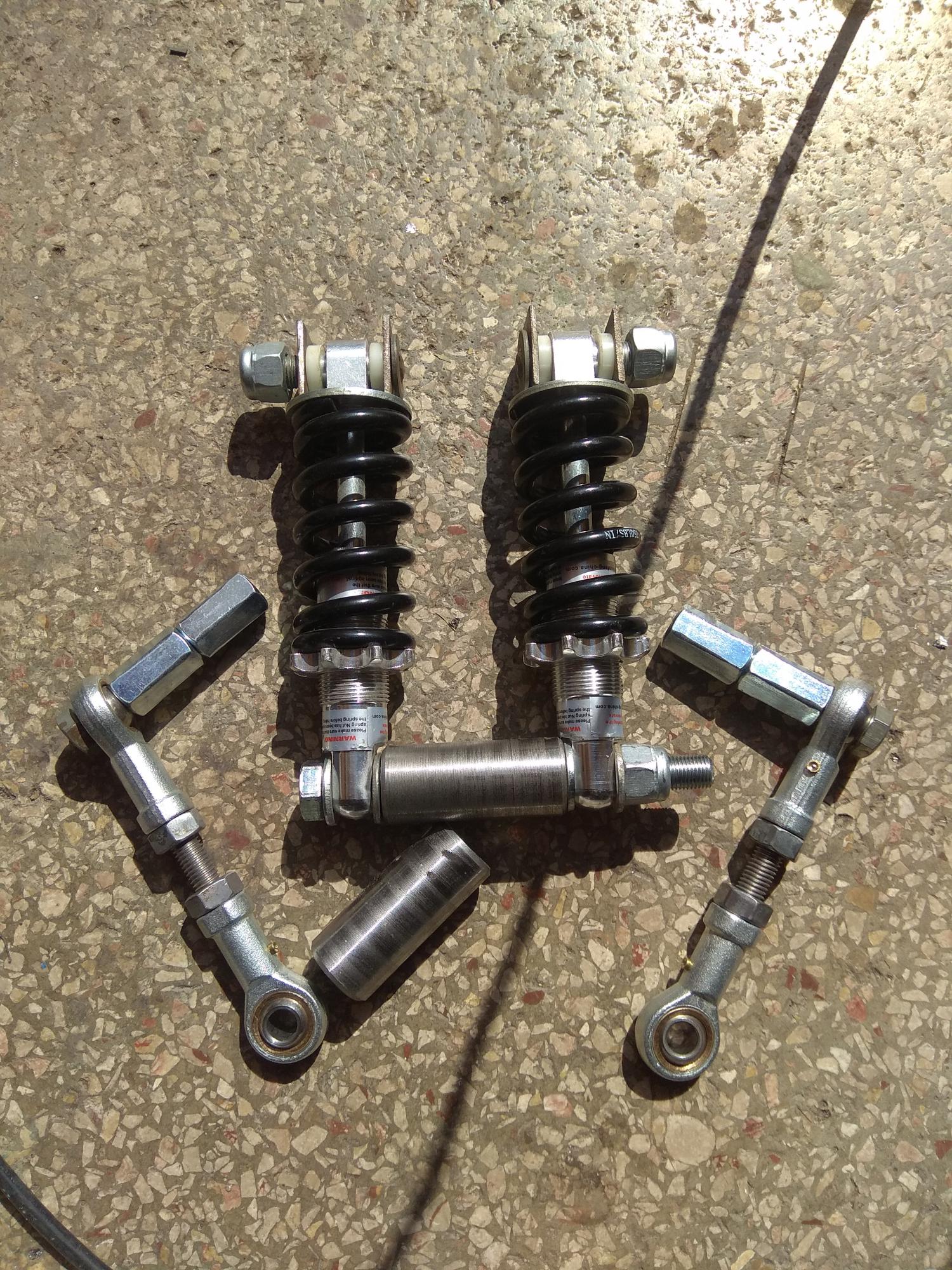

jivets28

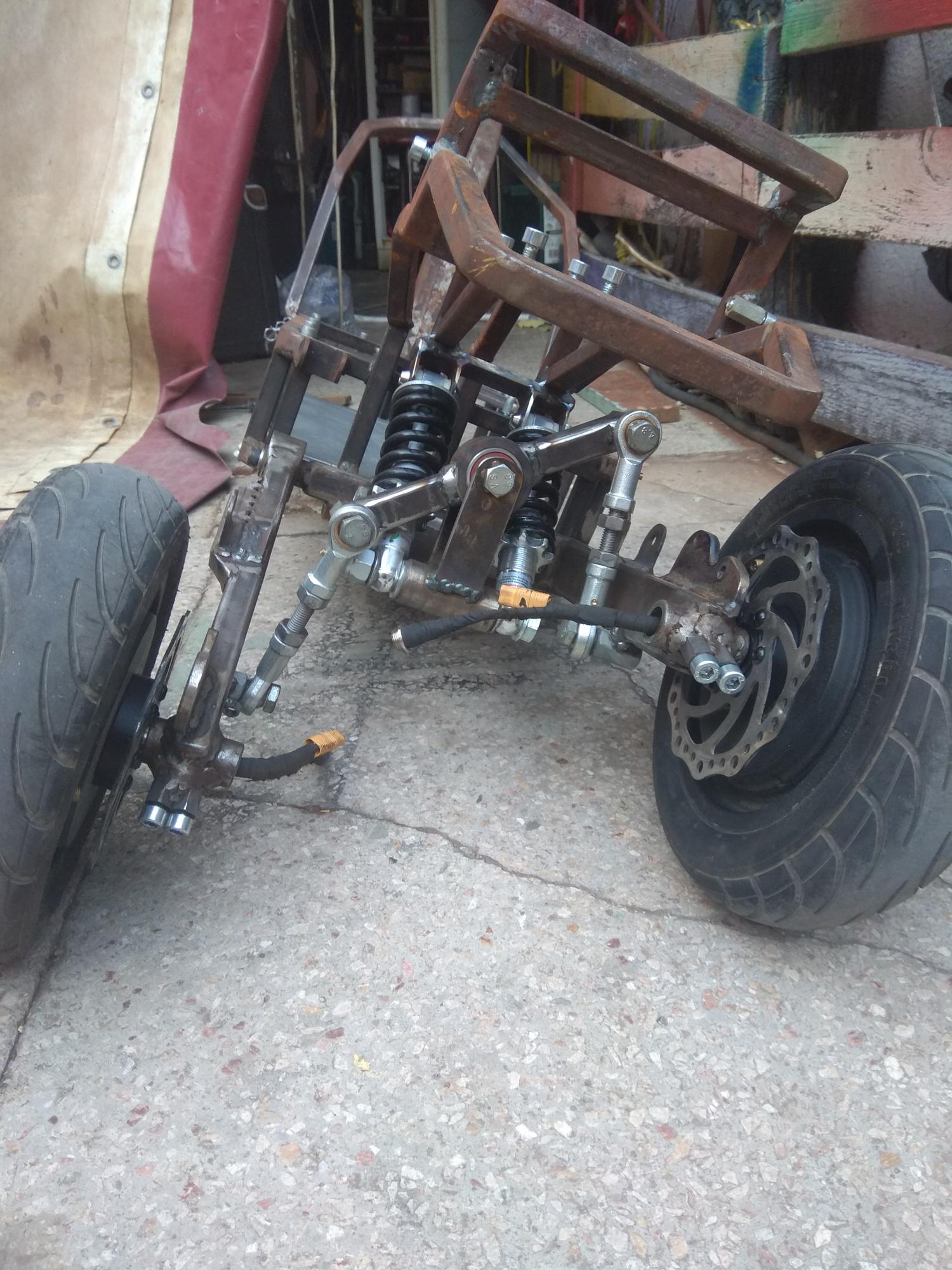

Всем привет,  скоро выложу готовый вариант. Всетаки я решил вернуться к разнесенными колесам, вот такой вариант скопирую,  подвеску полностью.

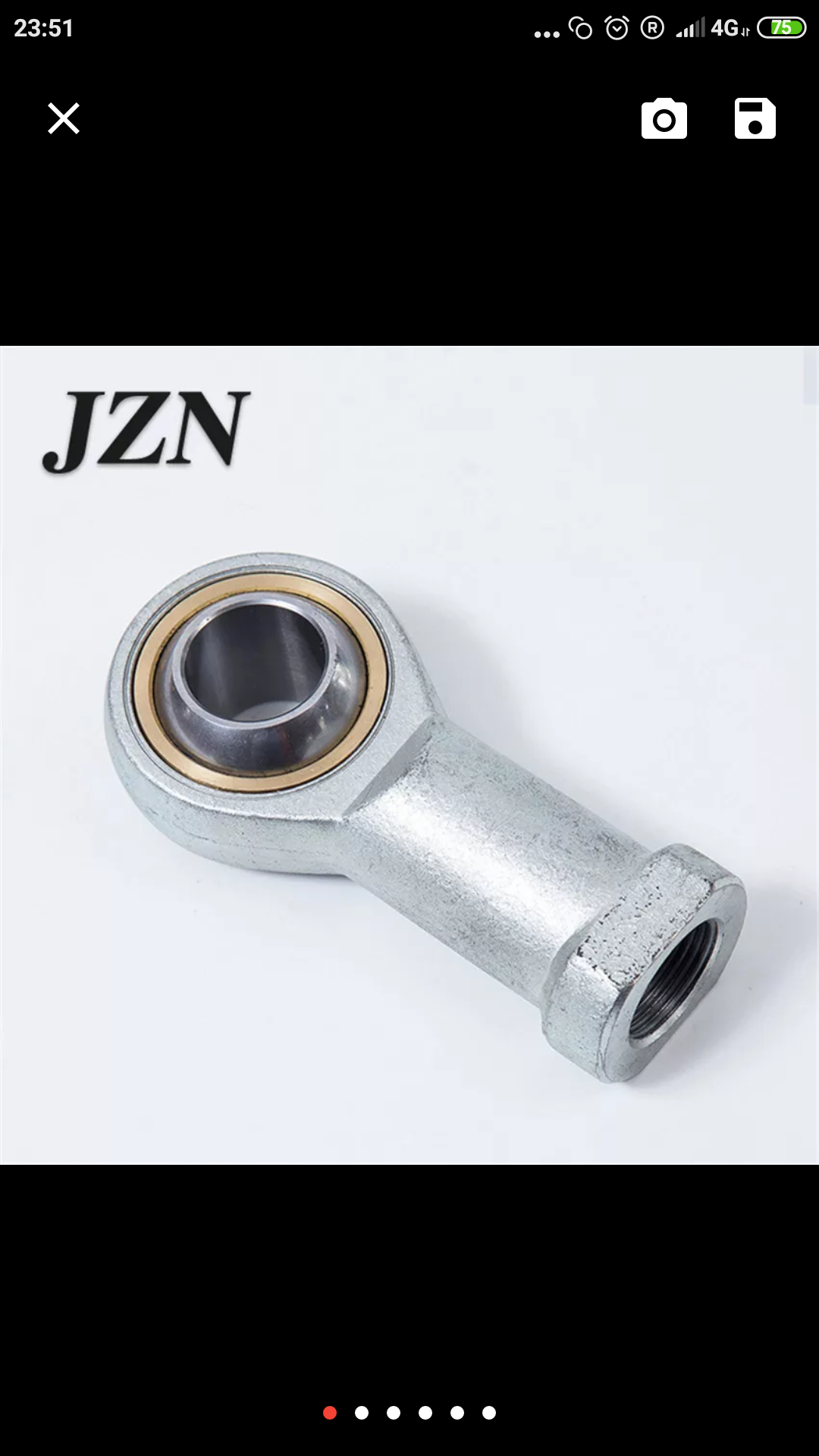

Пришли вот такие шароаые наконечники  10мм диаметр, 4 шт

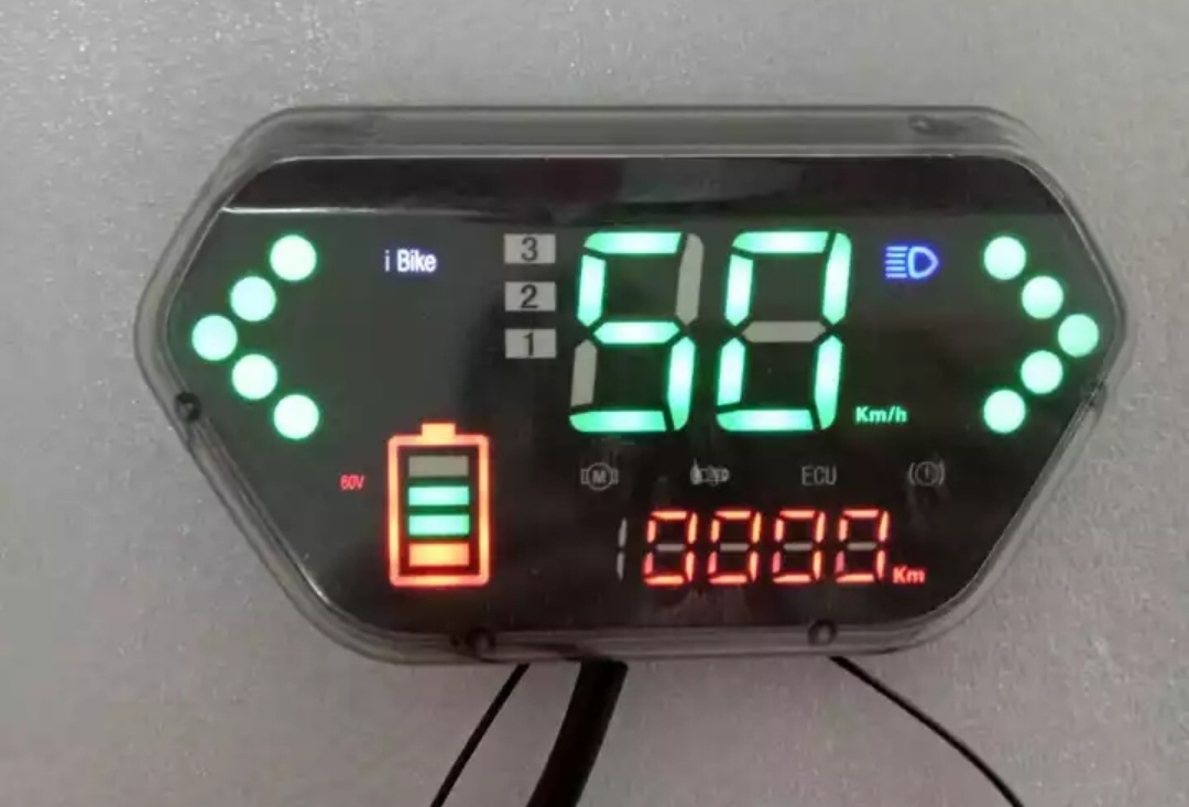

Почти доехал вот такой спидометр и всякометр
токарка на заднюю подвеску уже готова,  рама завтра будет покрашена (отдал на порошковую покраску. )

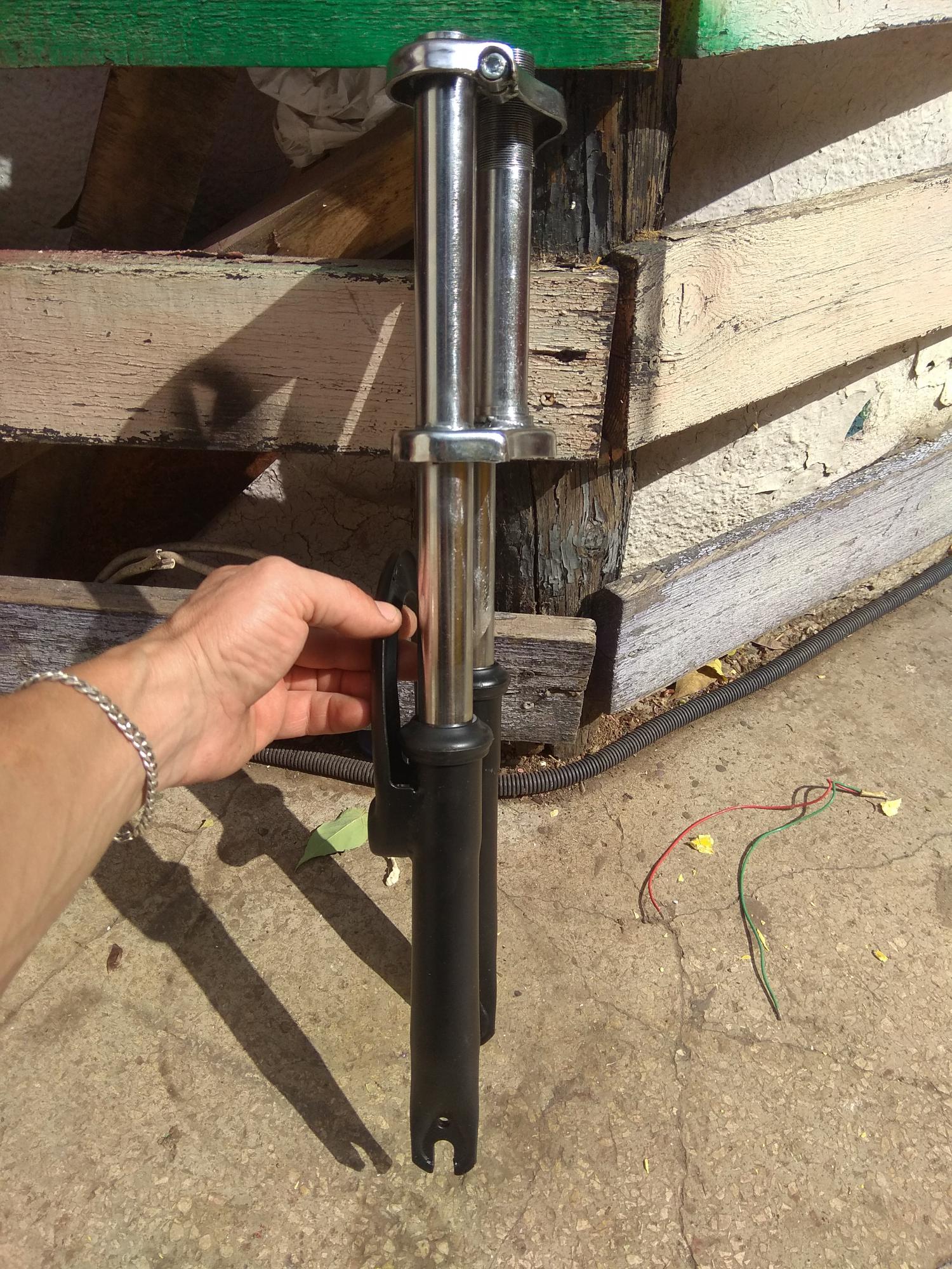

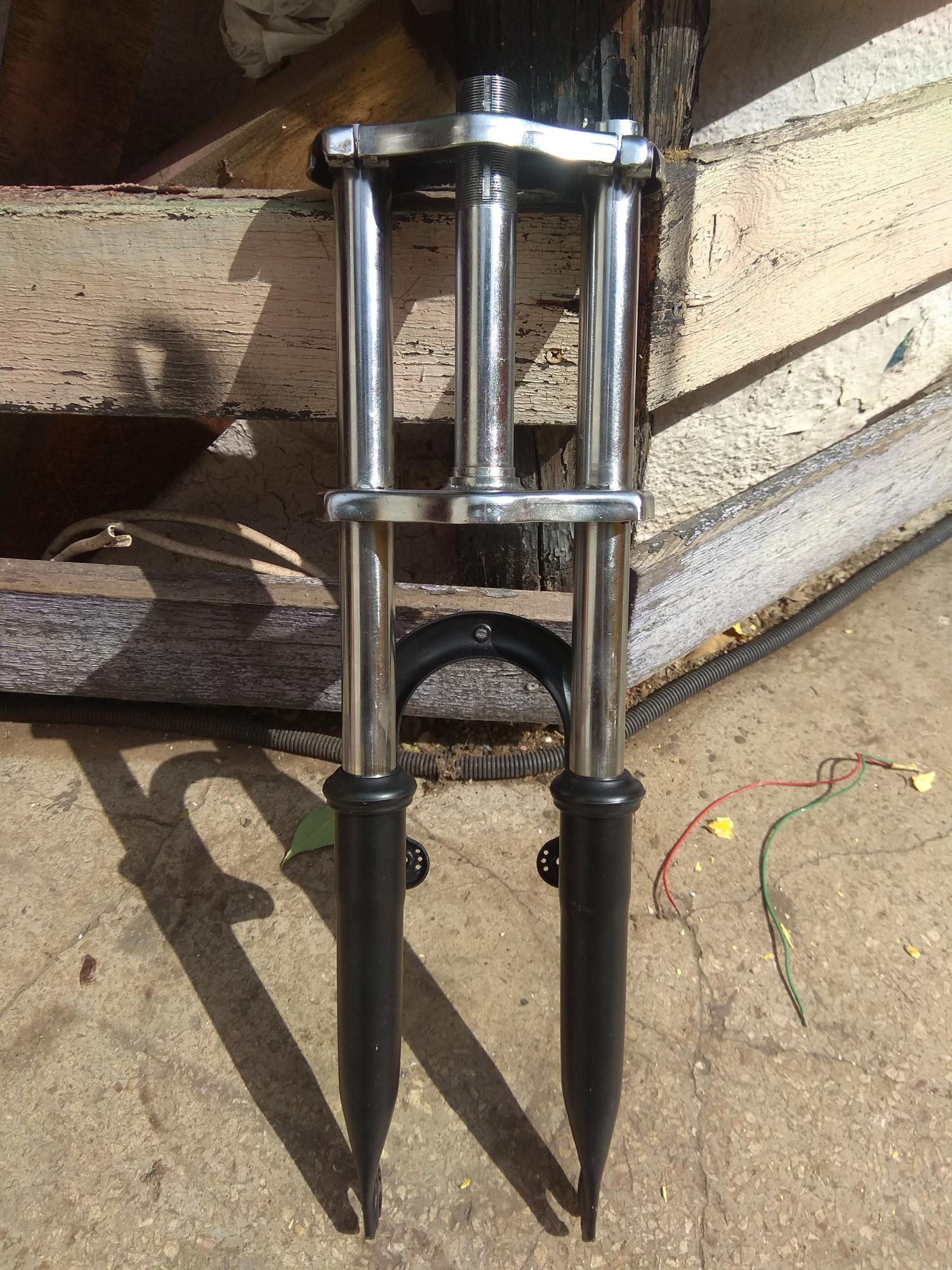

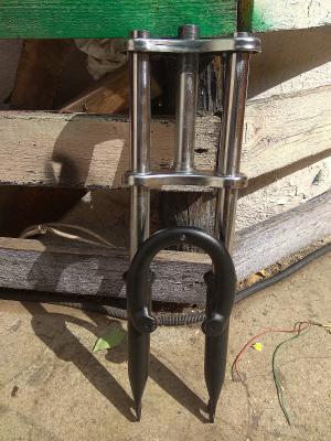

Михаил2115
Можно полнее описать работу передней вилки?Откуда она ?Или она кастом?
И какой вес такого самоката вышел?Скорость?

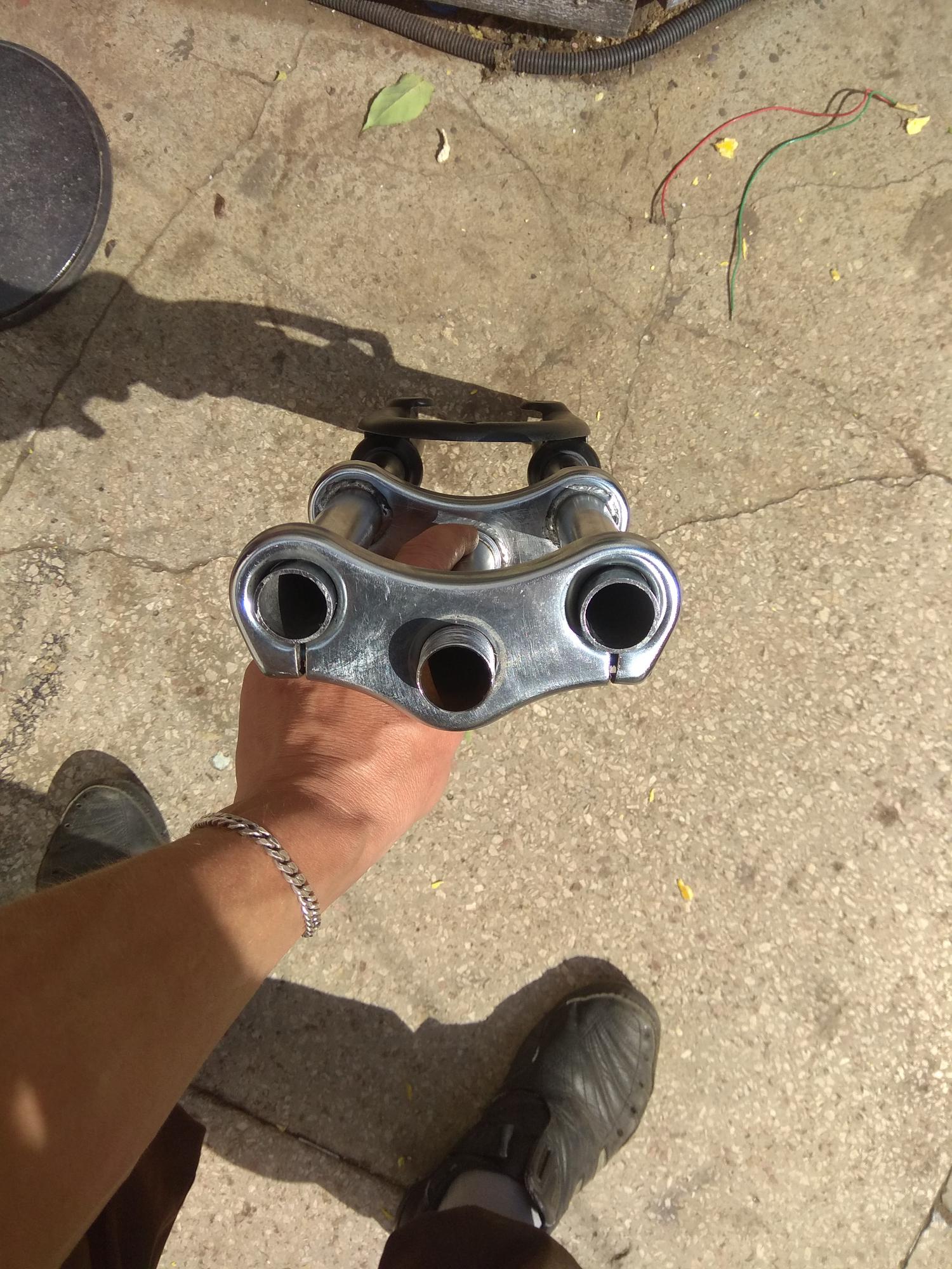

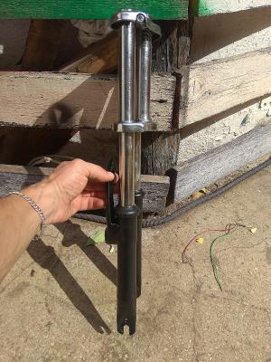

jivets28
Вилка передняя вот такая

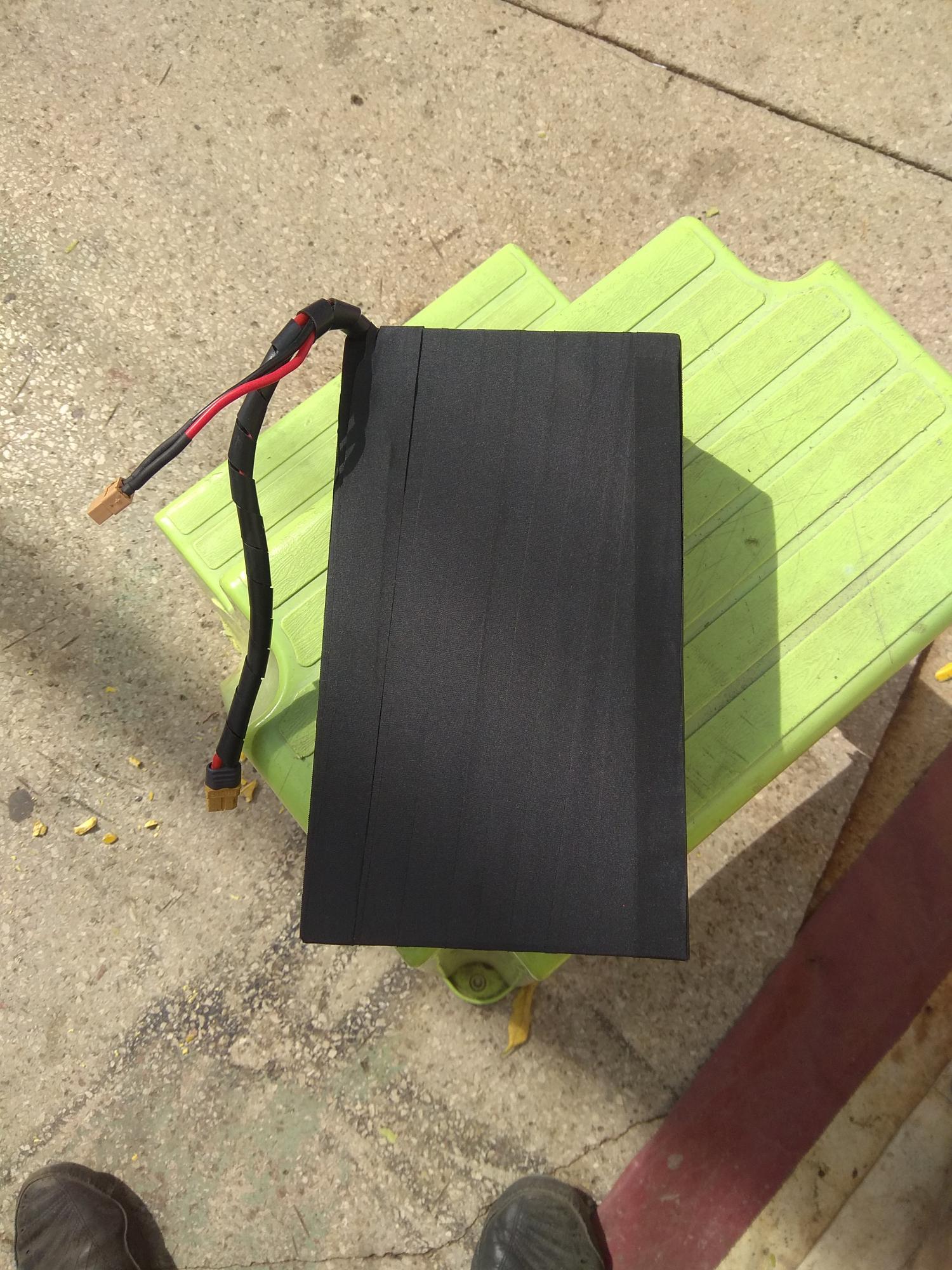

Снята с детского вела,  подшипники снял для замены. Внутри обычные пружины,  никакой гидравлики.  Самокат вышел пока 26 кило,  добавлю обвес задней подвески,  будет больше

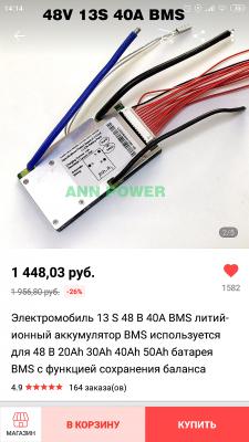

Скорость при 48 вольтах 32,35 км/ч,  при 63 вольтах примерно 47,50 км/ч.  Решил 48вольт хватит. Собрал акум 13s 6p из ячеек 18650 с али.
  bms тоже с али.
Михаил2115
  bms тоже с али.
Вилка огонь,не видел таких вообще...

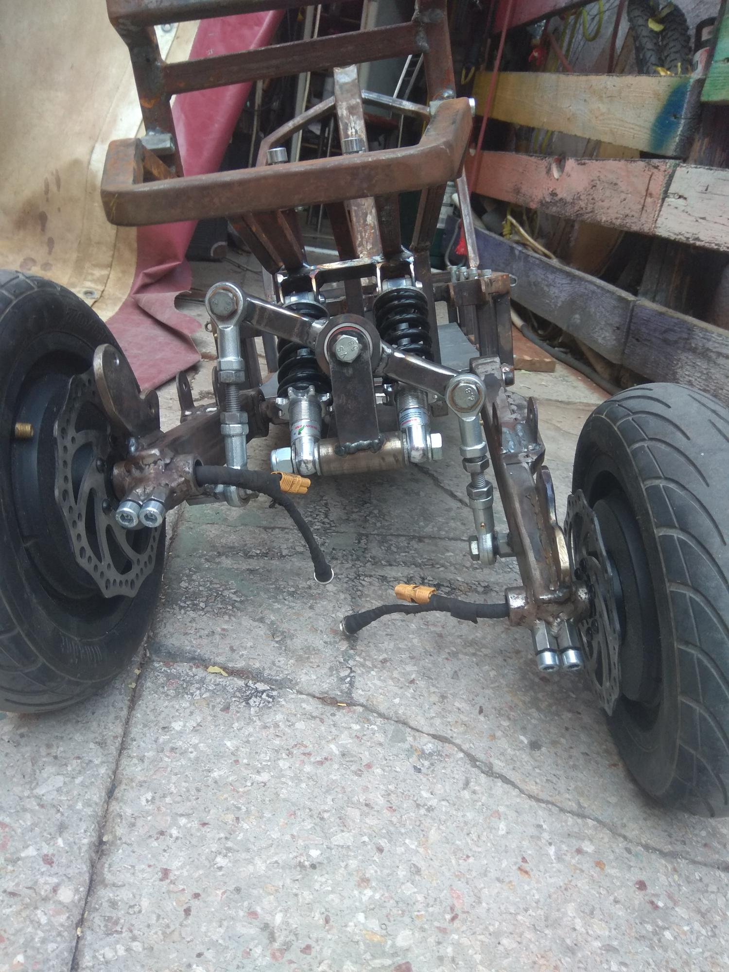

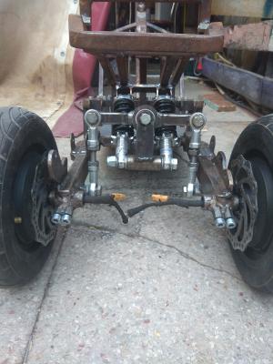

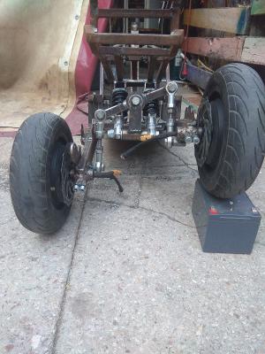

ArtDen
А можно поподробнее про заднюю подвеску? По той картинке не совсем понял как она работает.
jivets28
jivets28
#28
Всем доброго времени суток.
Как я и говорил,  вернулся к версии с разнесенными колесами.  собрал подвеску. Пиедставляю вам.

Fokan
[user]jivets28[/user], рад что та картинка с трехколёсным самокатом и подвеской помогла, хорошая реализация
RS New Vision
Катаю на xiaomi 365 pro
jivets28
Скорее не картинка, а вот именно то помогло, что ты подтолкнул меня к этому своим постом. За это огромное спасибо.  :-)
