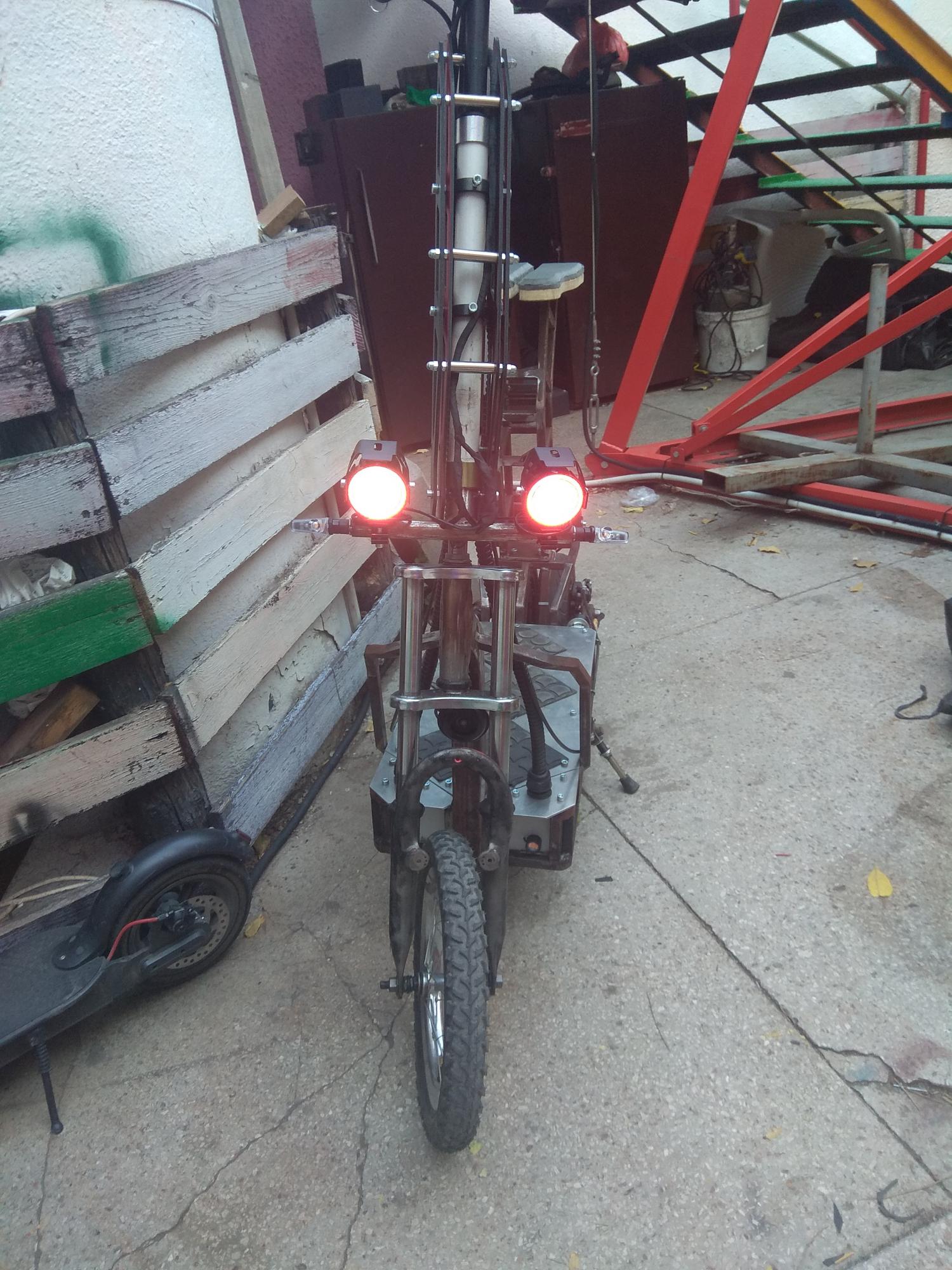

Собрал. трёхколёсный электросамокат.
Автор jivets28, 06 Авг. 2019 в 23:43
jivets28

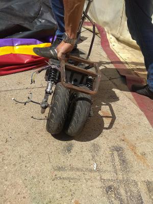

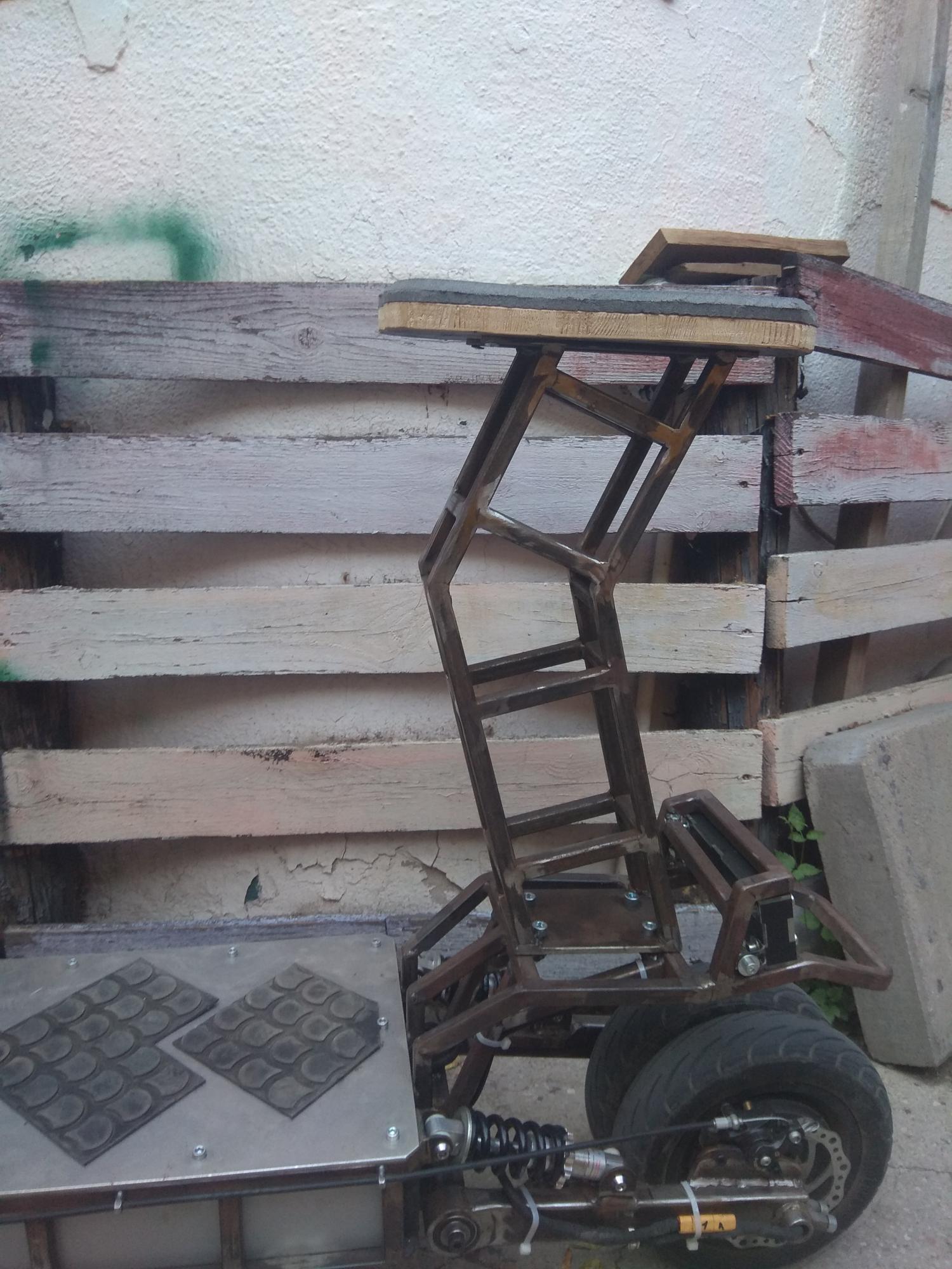

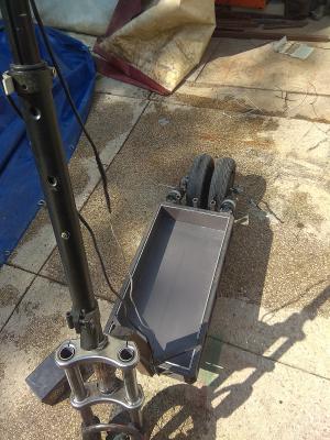

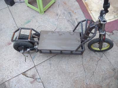

Всем привет,  решил создать отдельную тему про свой электро трактор. буду выкладывать фото по мере продвижения проэкта.
jivets28

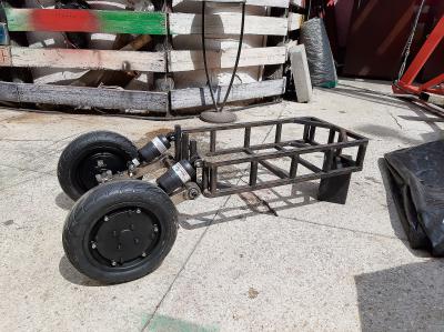

Забыл написять конфигурацию. Моторколеса от гироскутера ninebot (оригинал), аккумулятор литий ион 13s 6p, 18650 с али,  bms тоже,  контроллеры инфинеон 4 6 фет - 2 шт,  стоп,  габариты,  поворотники,  и прочие свистоперделки с алиэкспресс. Помере того как будут приходить комплектующие буду выкладывать фото. Всем буду рад ответить.

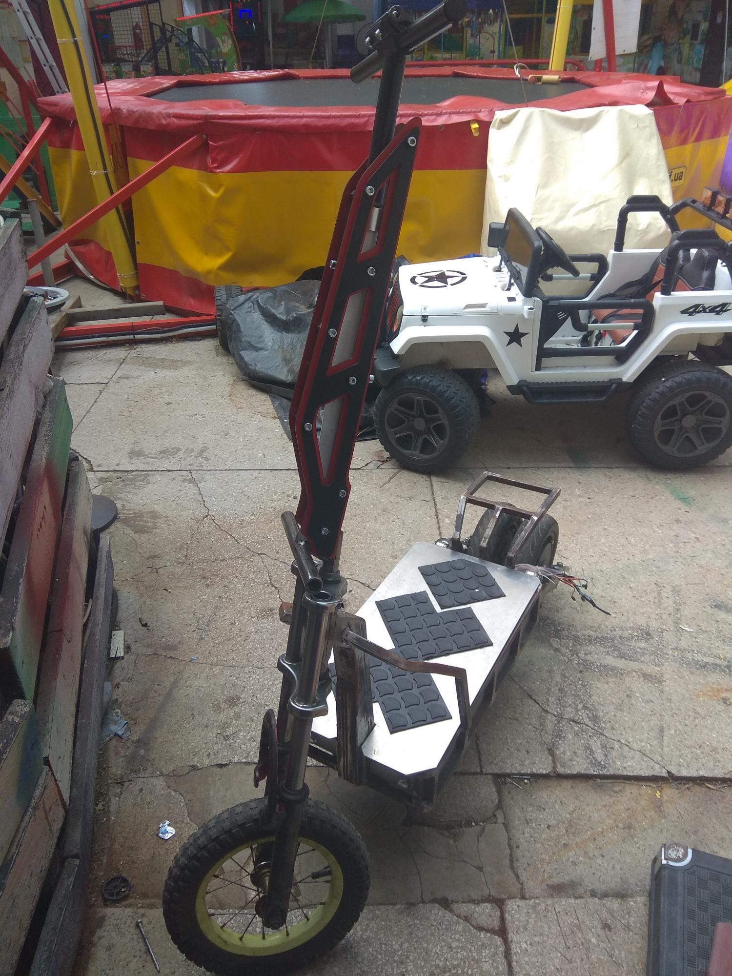

Чайнег

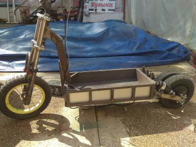

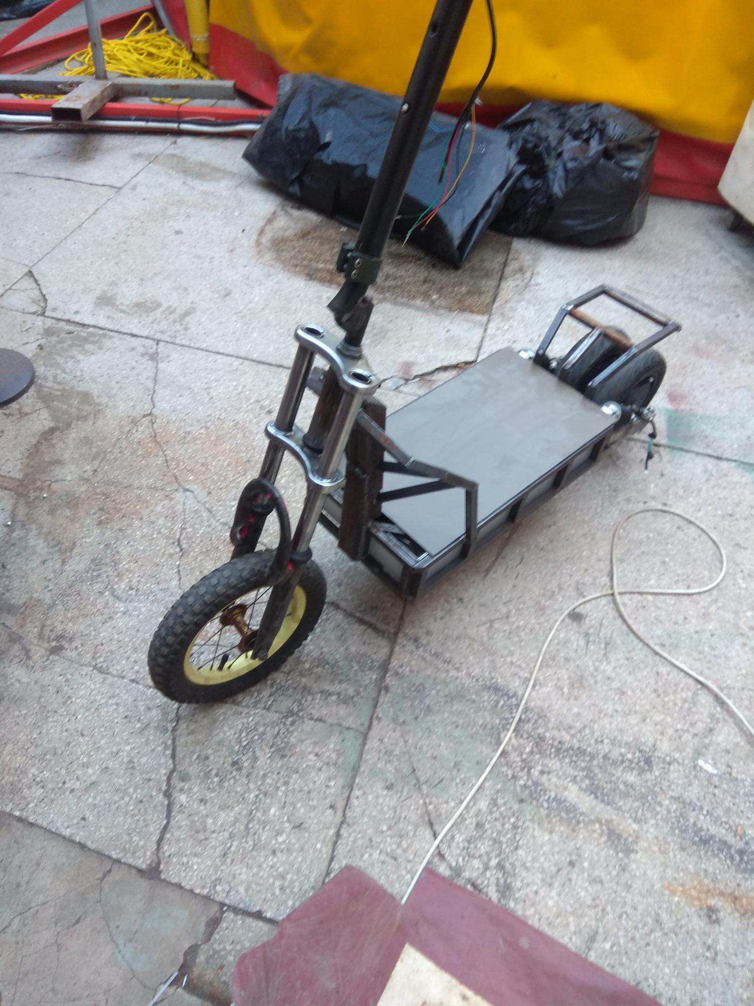

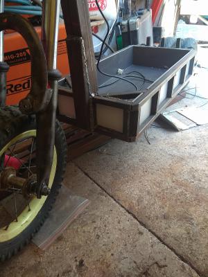

Квадратные трубки в деке - какой размер, толщина стенок? Какой размер у деки?
ssilk
А мну интересует передняя вилка...) От чего она?
odo - 6650 км
jivets28
профиль из которого сварена дека 15*15мм толщина стенки 1,5мм.Защет ребер жесткости очень крепкая конструкция. Вилка взята с велика, куплена рама на авито,  800р, затем безпощадно распилена дабы послужить в новом проэкте. вес самоката 22 кг без батареи.
Добавлено 07 Авг. 2019 в 00:57

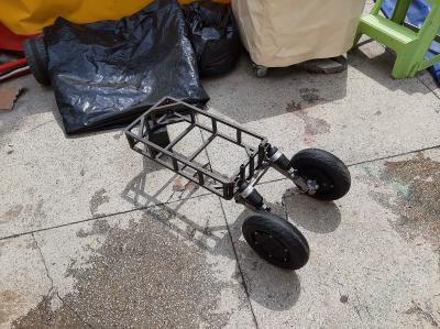

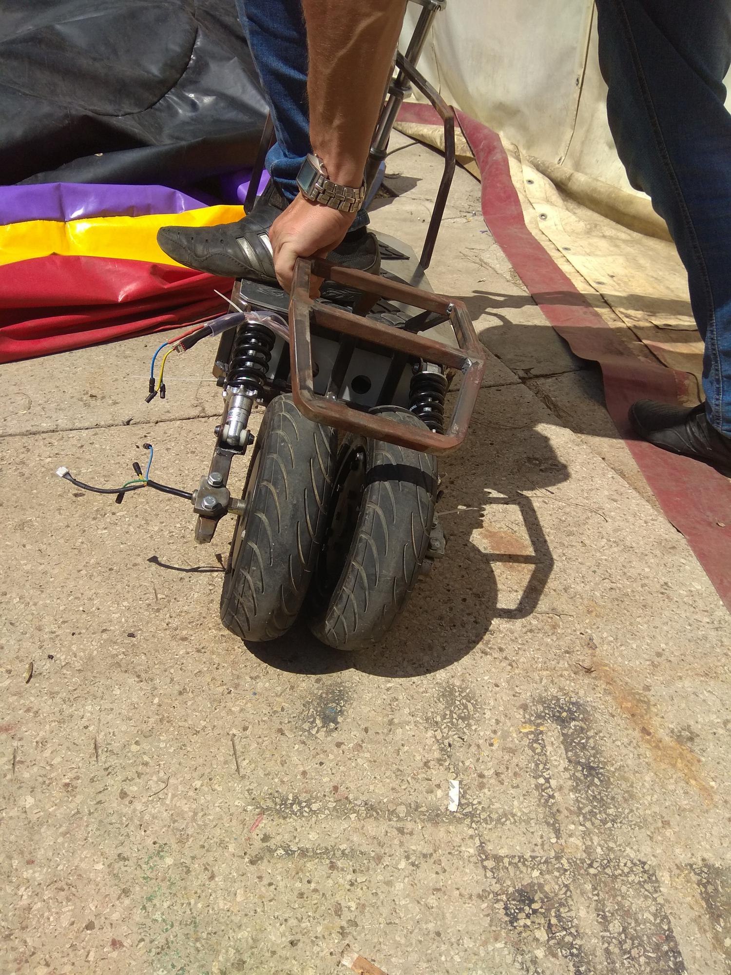

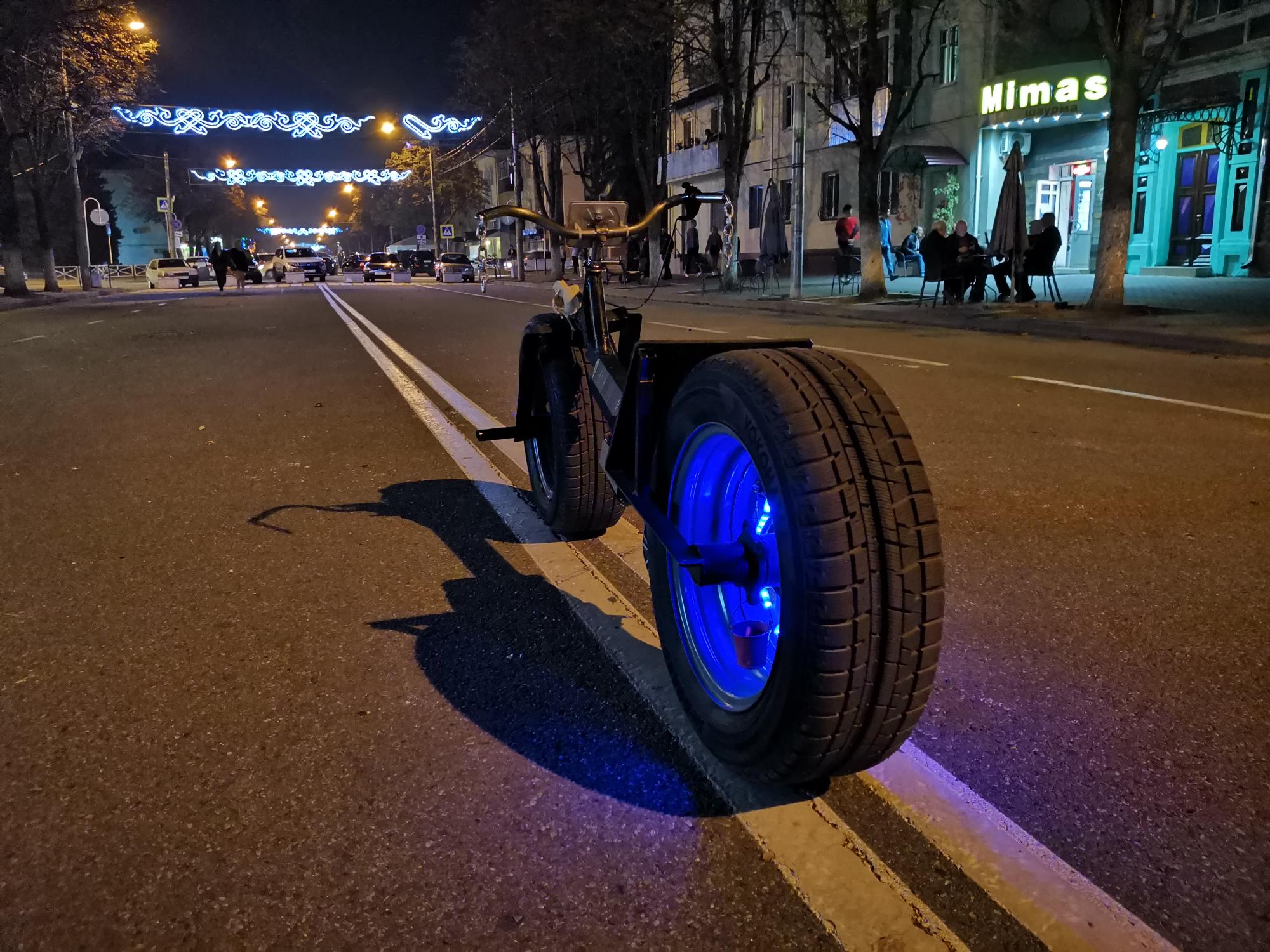

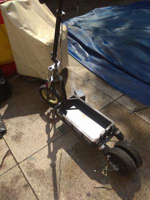

Это тест драйв в первом варианте,  с разнесенными колесами. После неко колеса свел,  так лучше

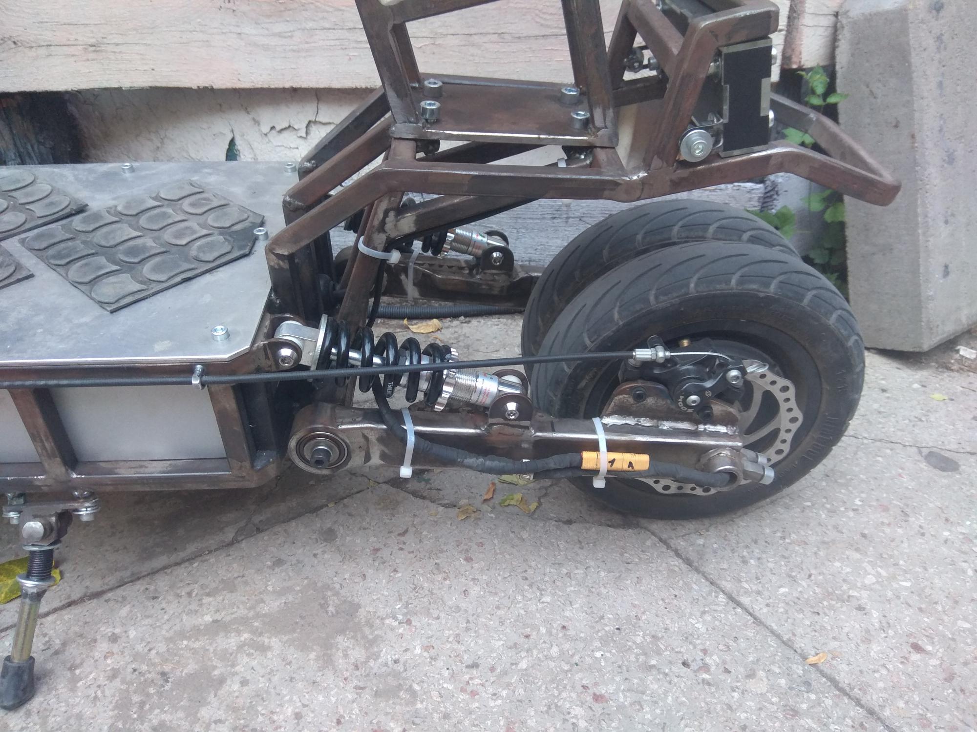

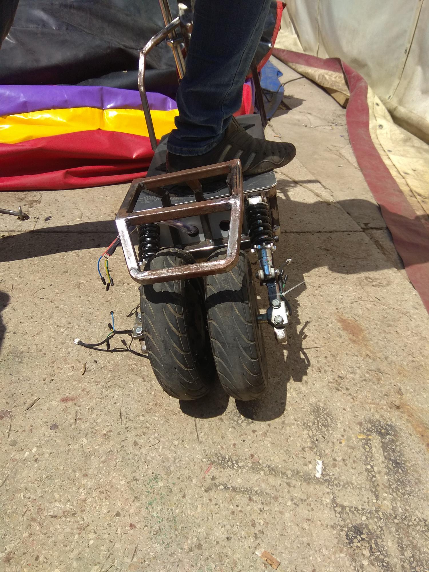

ArtDen

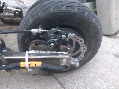

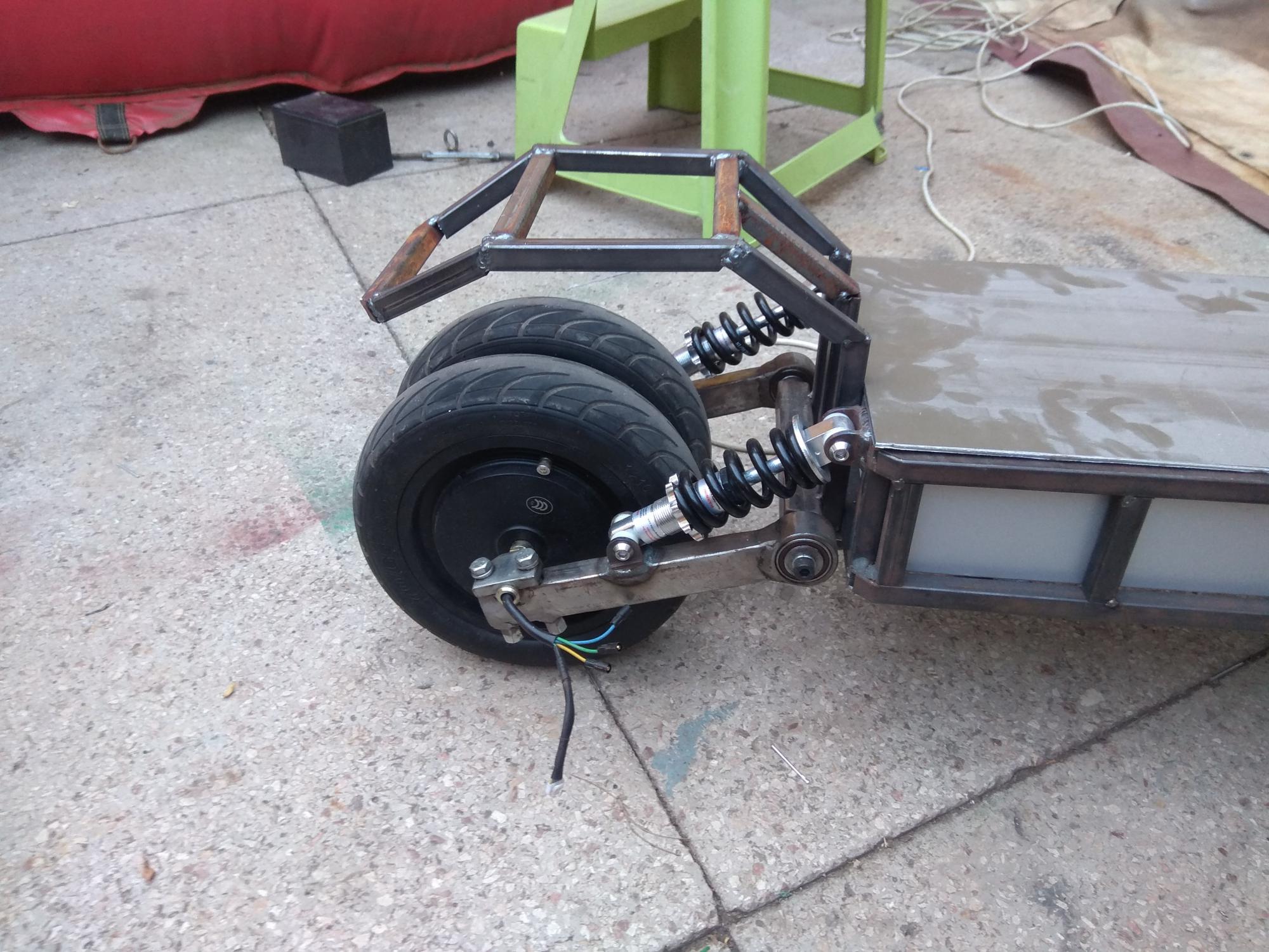

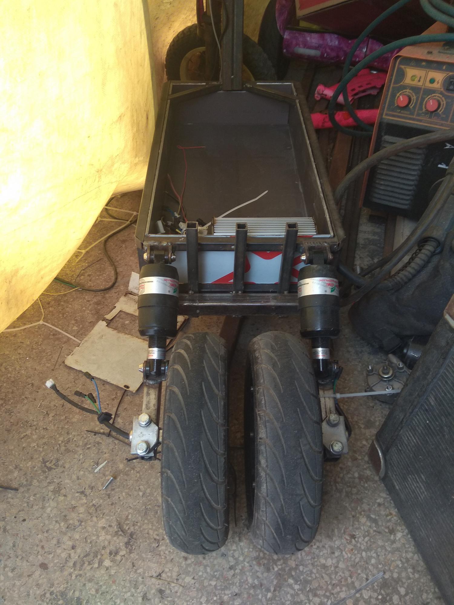

Не совсем понятно из-за мелких картинок. Сзади для левого и правого колёс подвеска раздельная или общая?
vip69
Цитата: ArtDen от 07 Авг. 2019 в 09:00Сзади для левого и правого колёс подвеска раздельная или общая?
тоже вопрос интересен.
По идее только раздельная должна быть. Иначе ездить будет невозможно.
Но тогда ращнесенные колеса были бы лучше. Странно, почему вышло
Цитата: jivets28 от 07 Авг. 2019 в 00:54колеса свел,  так лучше
А вообще проект интересный!
Интересно, как на нем по Алуште — там же ровных мест только если набережная...

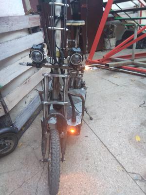

ЗЫ какая труба к рулевому стакану? 20х40?Нормально держит?

А как себя подвеска ведёт при повороте с наклоном?
Такая конечно посложнее в изготовлении

jivets28
Подвеска  задняя раздельная. Труба к рулевому стакану 20*40 +20*40, две сварены вместе,  посчитал так будет крепче. Нащет колес, в разнесенном варианте в поворот трудно было входить,  выкидывало,  приходилось сильно отклоняться в сторону противоположную повороту (как бы противовес). Был вариант либо больше разнести,  либо свести,  выбрал второе,  не прогадал.

SemV.
От какого велосипеда вилка? Под какой размер колеса изначально?

Или пружины жестковаты или ход задней подвески маловат
ЗЫ Еще раз посмотрел видео - и то и другое - слишком короткоходная и жесткая подвеска. А задумка огонь - сам хотел такое попробовать.

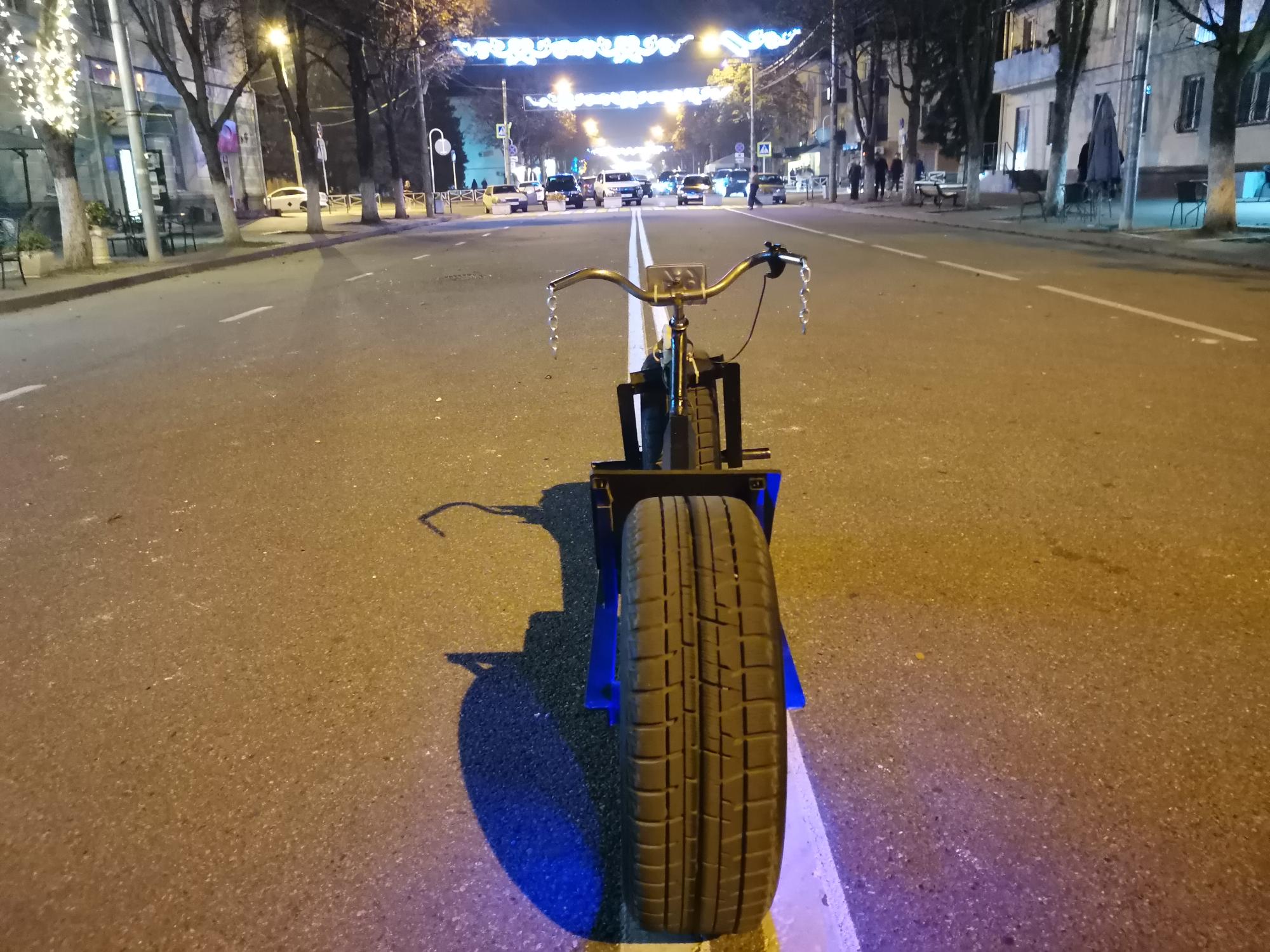

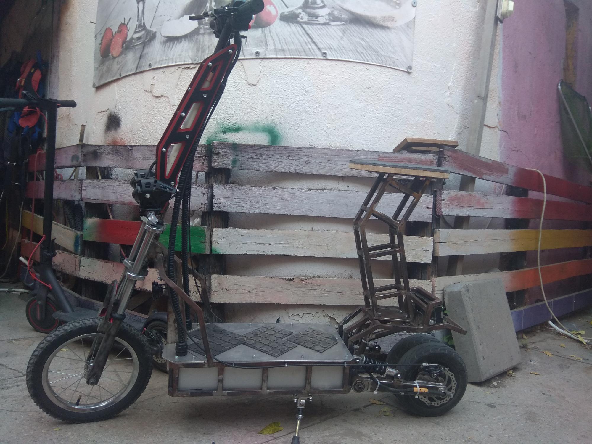

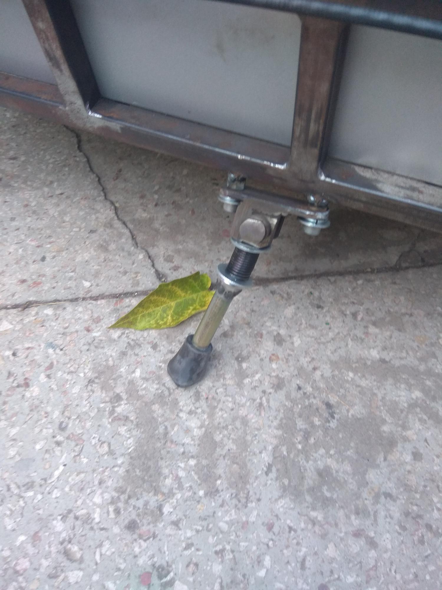

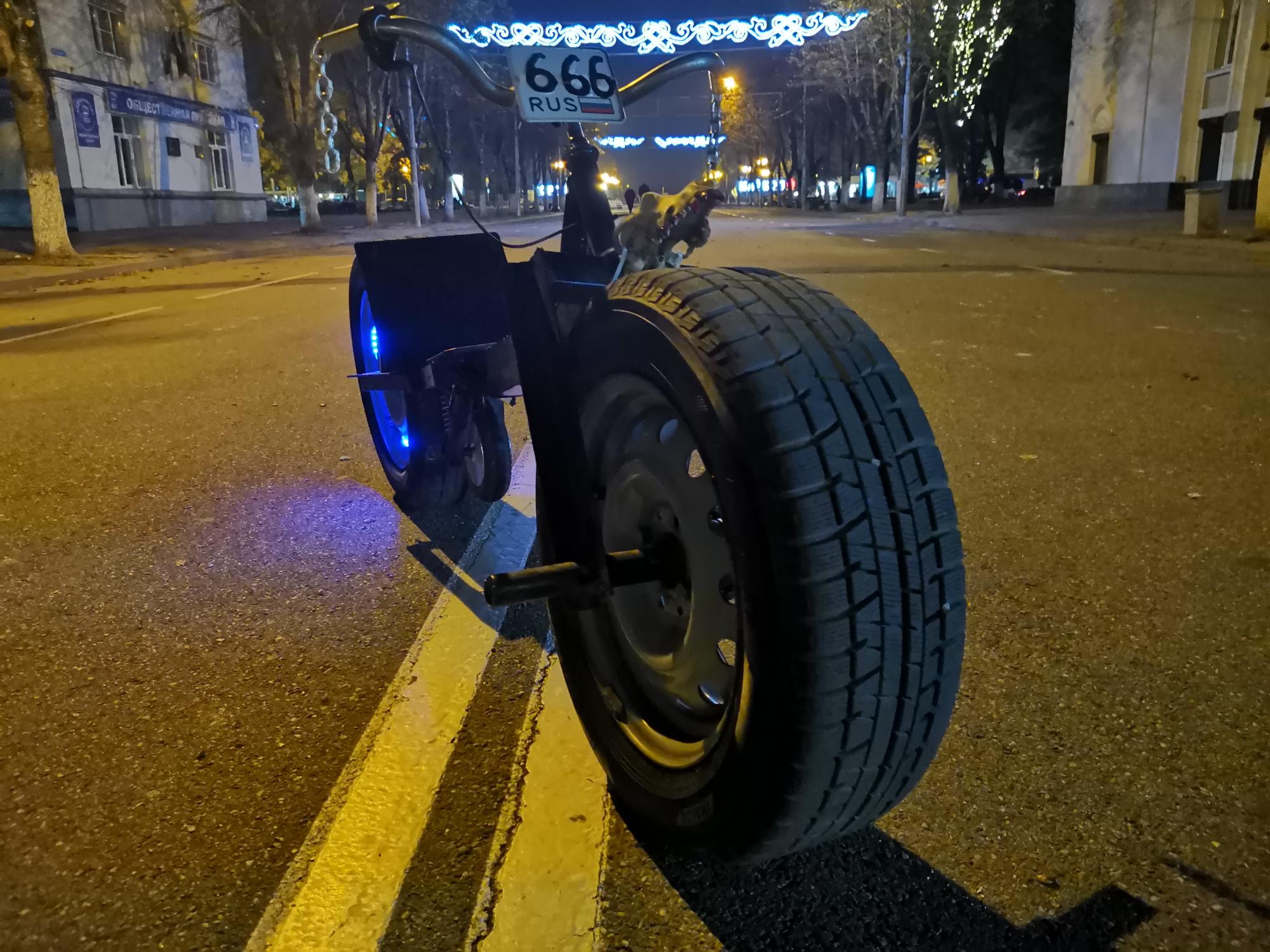

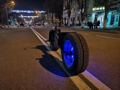

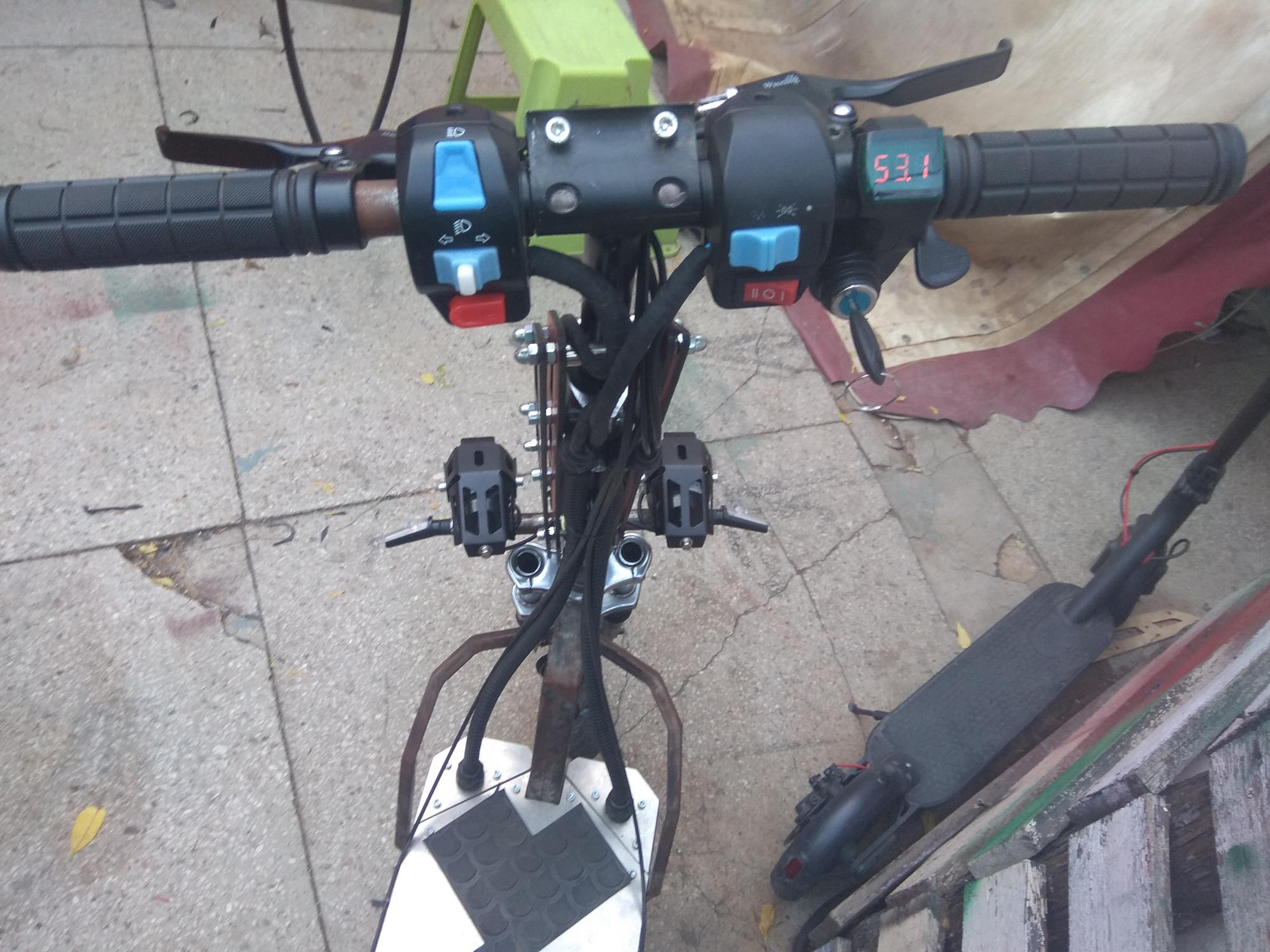

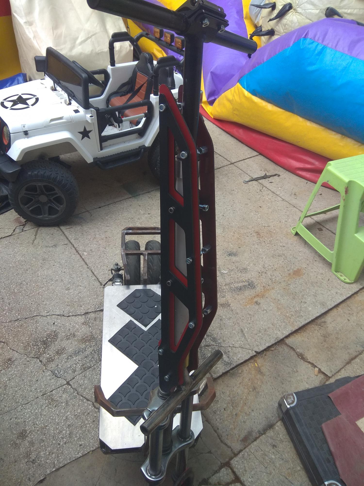

Всем доброго времени суток. Закончил свой трактор. Что сделано,  подножка,
Сиденье,будет ещё  обшиваться,
Удлиннил рычаги задней подвески на 10 см,стало намного мягче,

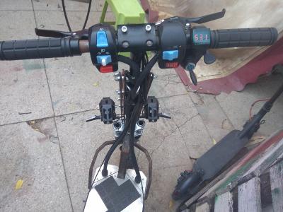

Тормоза,

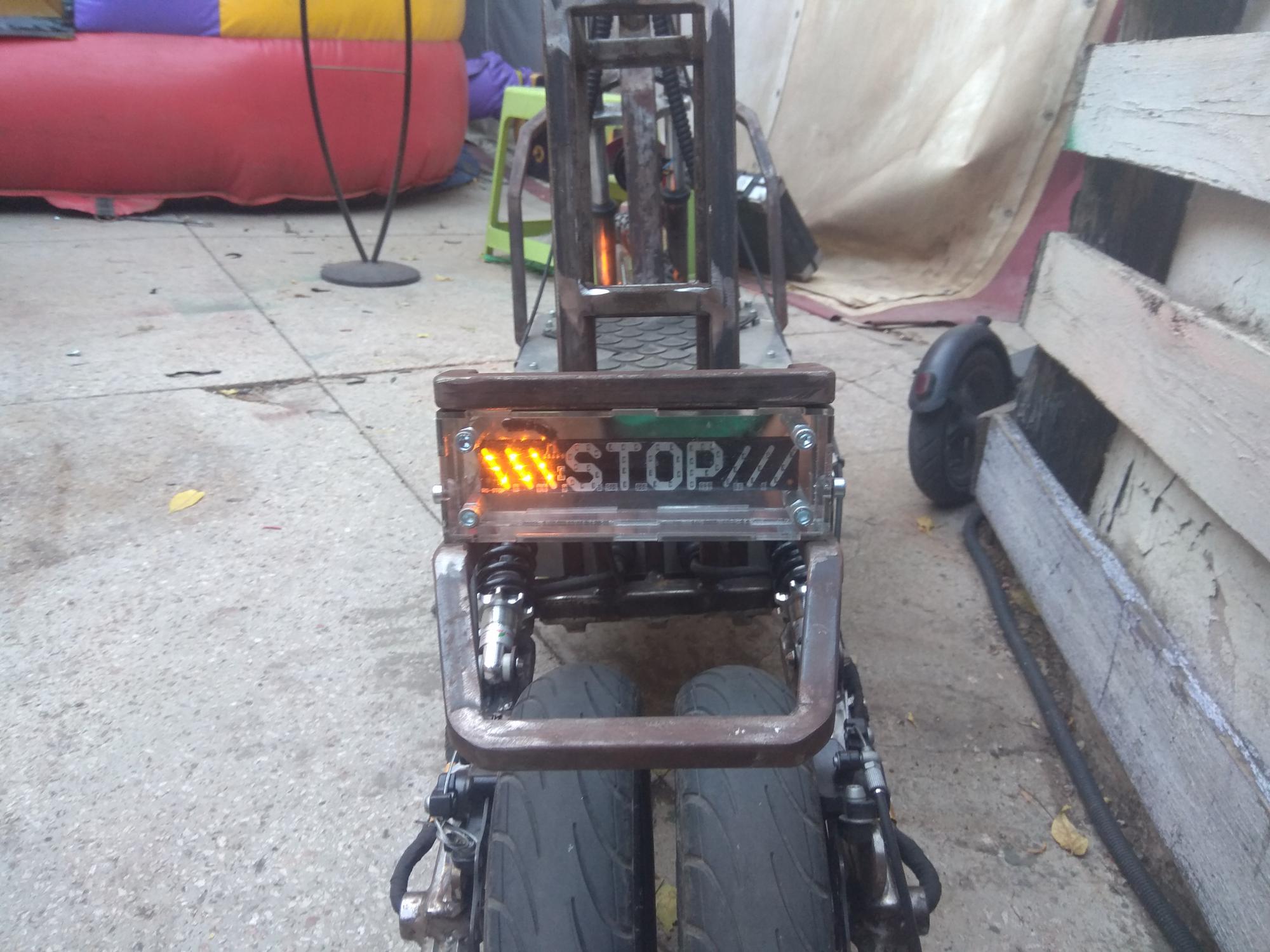

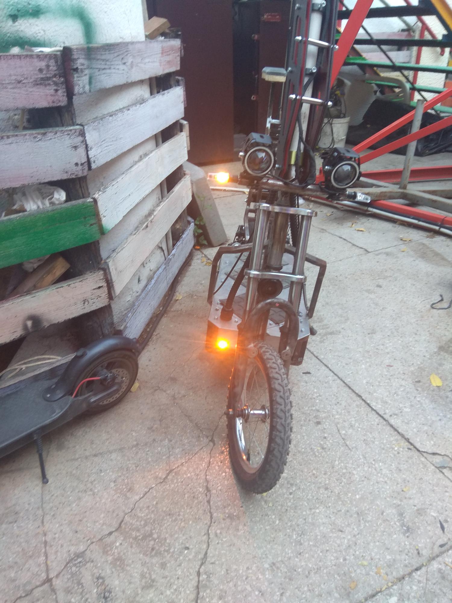

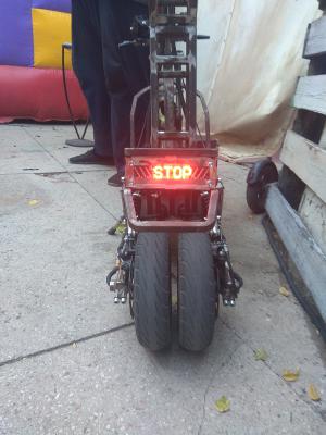

Поворотники,

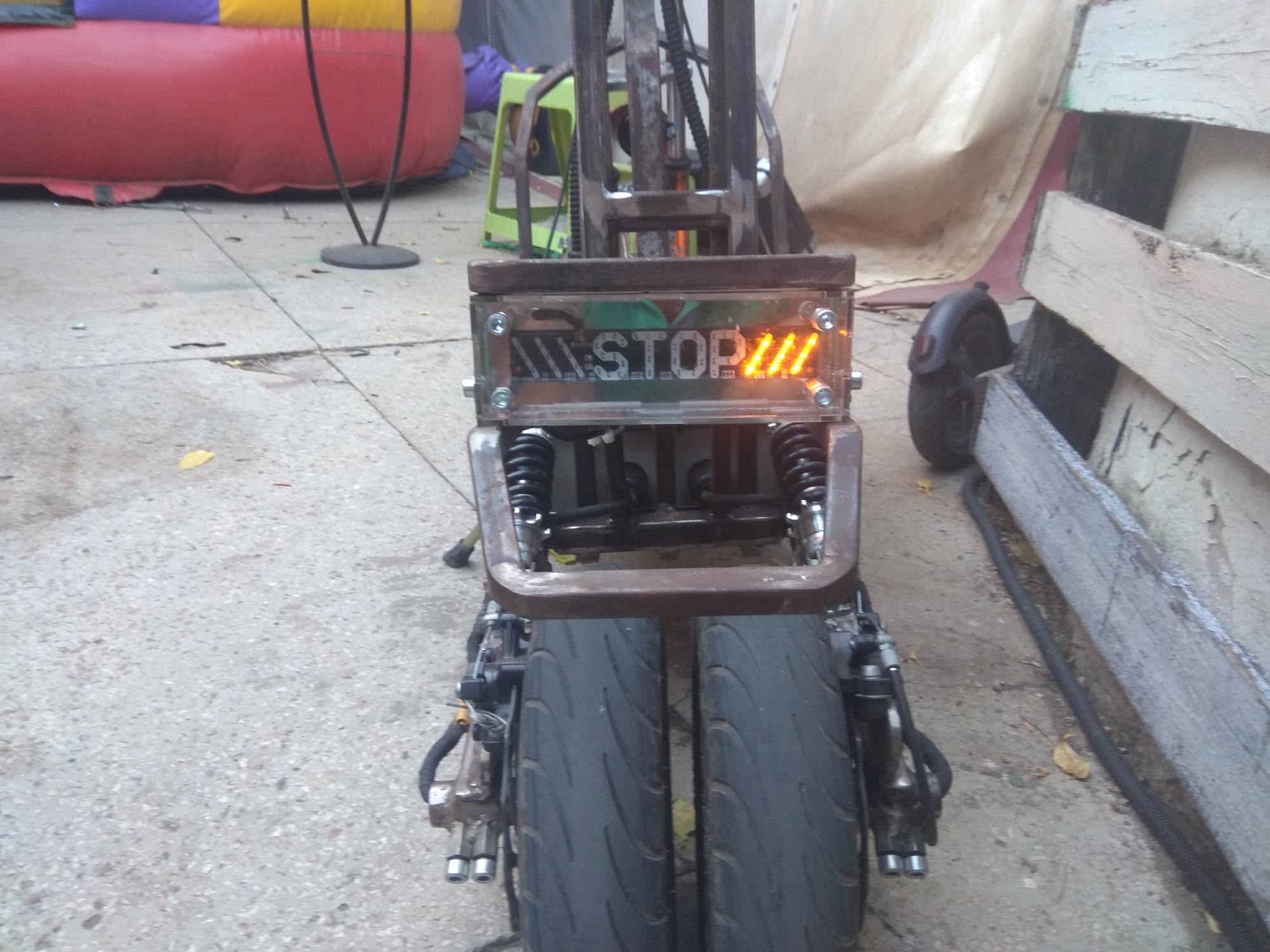

Стоп сикнал,
Фары,
Разные переключалки,

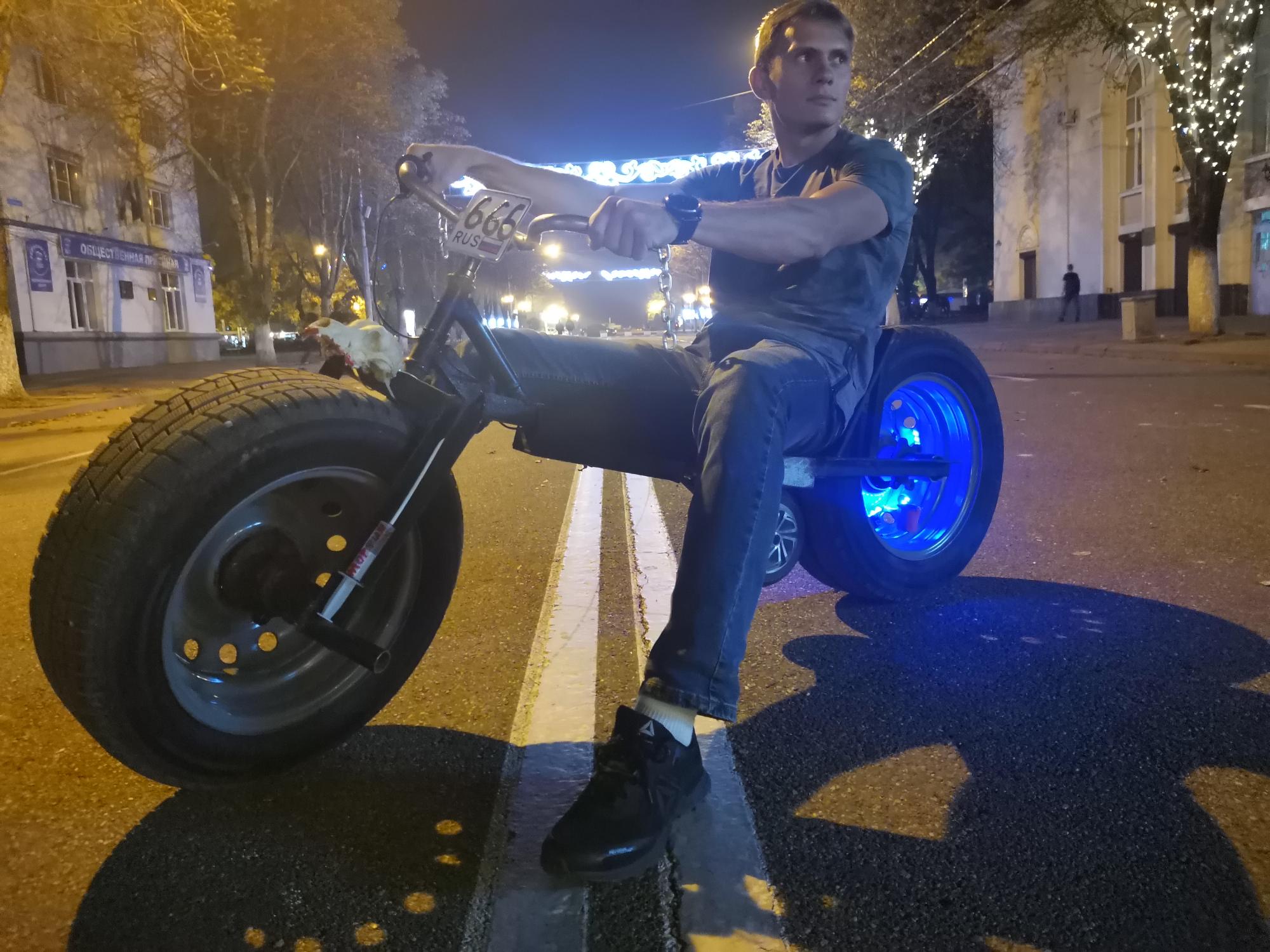

В целом вот такой он получился,
jivets28

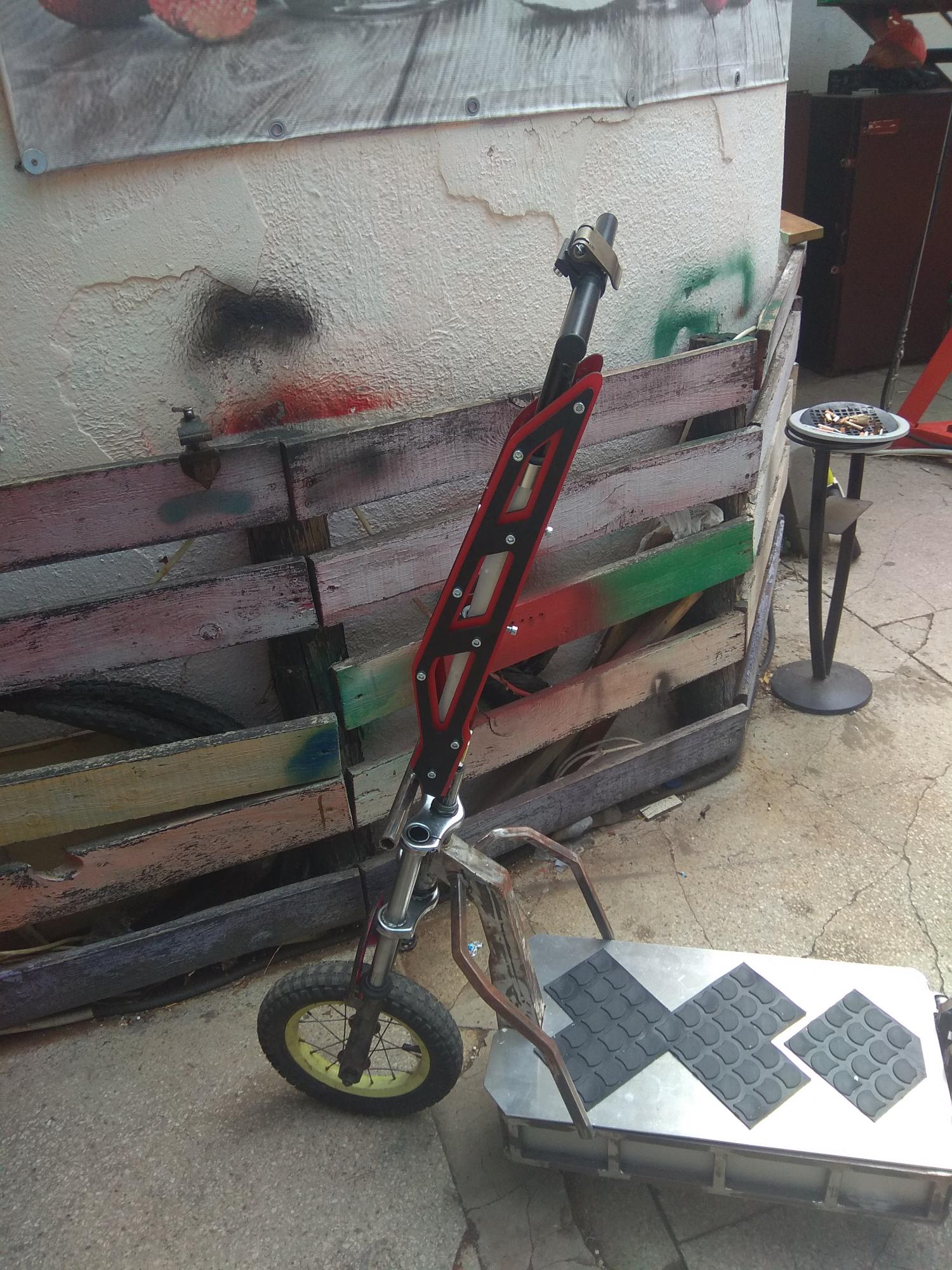

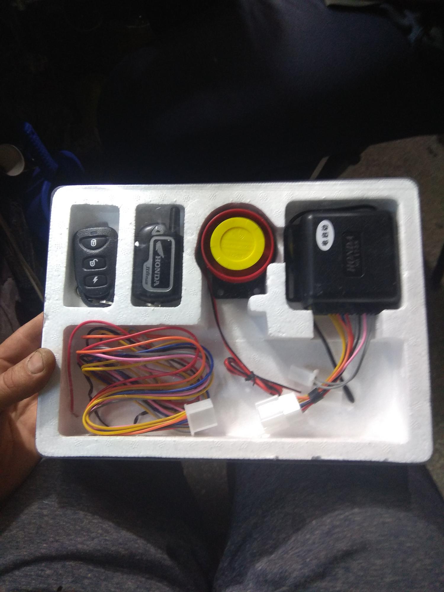

Теперь на порошковую покраску. Приедет колесо переднее,  вот такое,
Установлю сигнализацию,
И залью видос.
1967ivan45
Колесо хорошее, а сигналка на самокате - это на любителя. Аппарат  :wow:
Спасибо. Самокат будет стоять на даче,  метров 100 по прямой,  и если что хоть брелок запищит. Для этого и сигналку ставлю.
1967ivan45
[user]jivets28[/user], тогда сигнализацию дублировать тросовым замком. Какой-то толк будет.
Надо самому попробовать - лежит (подарок продавца) без дела лет пять.
