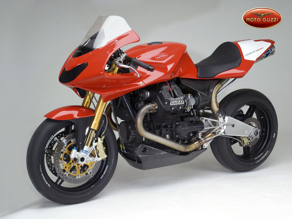

Нуда,я имел ввиду отбортовку перед линией отрыва,как на гуцци к примеру,обратите на профиль внимание.Вообще было всё это так давно,ну лет за 40 назад,книги и те куда то растерялись,мож пораздал кому,теория крыла 2х томник был помню...
именно этот радиус и даёт завихрение возле задней подвески,ну попадая на заднее крыло и тоже с отгибом,поток что на ноги идёт минимизируется.У ТС просто обтекатель,а сам поток перенаправить нужно с ног ,как то так. Я измещайки не строил,ток скоростные,и в форме зубила с выпукло-выгнутым носовым кокпитом,вот в спину на них не дуло никогда ,даж на трёхточках,за движком был основной поток воздуха....
На фото обычный продольный редан,тут среда не важна,газ,воздух или вода,после скул он задаёт обтекание,а в воде подьёмную силу за счёт разнонаправленных...

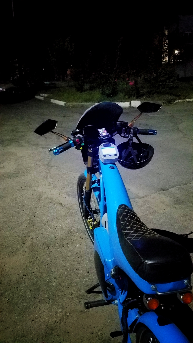

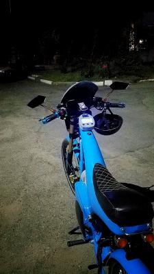

Прикрутил примерочно скорлупу. Как говорил ранее, пока никакой отделки , покраски. К сожалению тесты придется немного перенести. Плохая погода. Ветер и по прогнозу дождь(( Трассу тоже придется выбирать другую. Та что планировал годится только теста подвески...а ну в дождик " зоны намокаемости посмотрю )

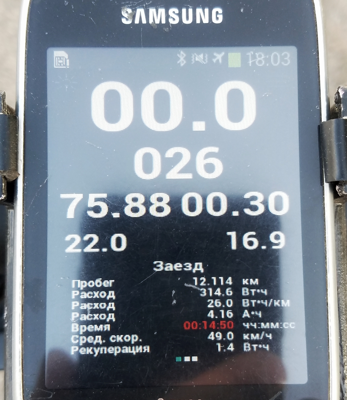

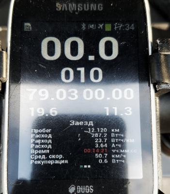

... удалось сегодня провести сравнительные испытания . Сделал два заезда . первый с обтекателем, второй без. Выбрал загородную автомагистраль. Покрытие отличное, разделительная полоса, авто особо не мешают.Правда во втором заезде, без обтекателя меня четыре раза обгоняли фуры, подталкивая в спину попутным потоком воздуха, кстати ощутимо, но это не в счет. скорость выбрал 55км\ч. Средняя получилась 50. Понятно, что на бОльшей скорости эффект будет заметней, но зачем, если даже среднюю 50 в обычной езде не получить. На межгороде да, но я туда катать не собираюсь, Может разок чисто ради спортивного интереса.. Сбросил счетчик заедза и вперед.
что видим? расход 287.2 Втч или 23.7 Втч\км  на дистанции 12 км ( с копейками). Ехал туда и обратно, чтоб исключить ветер и рельеф.
Потом снял обтекатель и тоже самое проделал. Что получил:
короче говоря, на такой скорости конкретный обтекатель на конкретном байке уменьшил расход примерно на 9.3-9.7% . Как бы совсем не много. Это ели так двигаться за городом то на сотню км около десяти лишних с обтекателем проехать можно.Теперь задаюсь вопросом ставить его или нет? На данный момент он мне не нравиться в плане дизайна. Ломает мне всю концепцию. Но с другой стороны, с ним реально как- то комфортней. От ветра защита реальная. Участок от носа до пояса закрыт и не обдувается встречным потоком. Думаю это плюс , особенно в осенний сезон дождей и холодного ветра. Да и вообще, как-то уютней, какой-то кокпит что ли... Вообщем попробую довести его до ума. Поставить поликарбонатовое стекло, покрасить, потом скину фото на суд общественности. Может народ  вообще зафукает).

Спасибо, было интересно. Если не сложно, сделай несколько фото с разных ракурсов днём, пока не снял...
Над  обтекателем  только голова была? Можно фотку со стороны с ездоком?
У меня до работы участок хорды порядка 15 км, еду не снижая газа 60 км.ч. по идее пригодилось бы но стиль да, страдает.
26 вт.ч./км с максималкой 55 км.ч. кажется великоватым, какие настройки контроллера были, если не секрет?

... элемент снят,но поставит на место, дело нескольких минут. Может завтра фото сделаю( дождь на весь день обещают). Над стелем нужно поработать. Может впишется.
"...26 вт.ч./км с максималкой 55 км.ч. кажется великоватым, какие настройки контроллера были, если не секрет?..."
   У меня простой контроллер. Никаких настроек нет. Поглядывал на мощность в момент движения, замечал от 0.9 до 1.5 кило, в зависимости от ветра, рельефа. Очень приблизительно. Фара еще 20Вт и продувка 10 сюда же.Но это мелочи.
