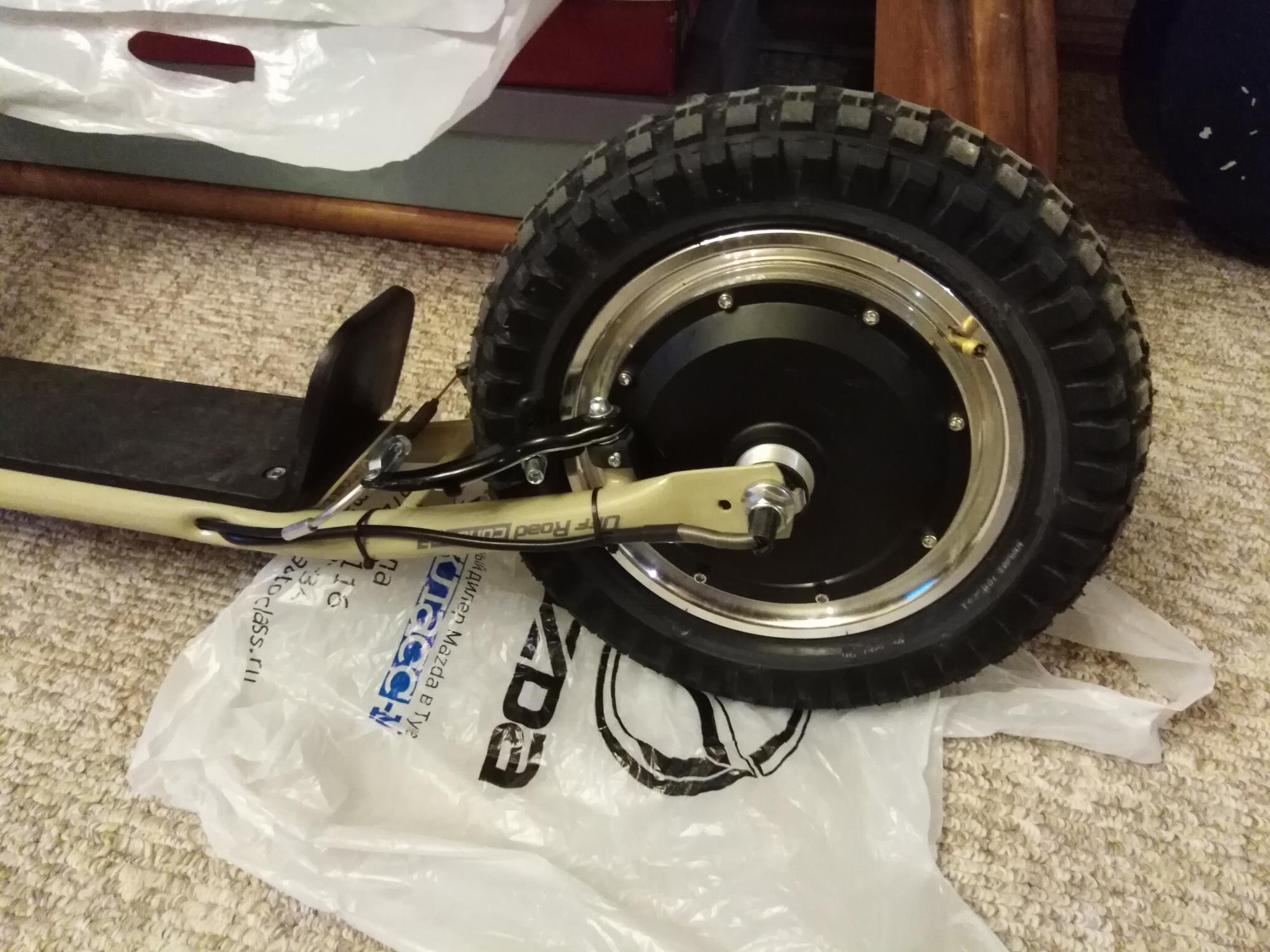

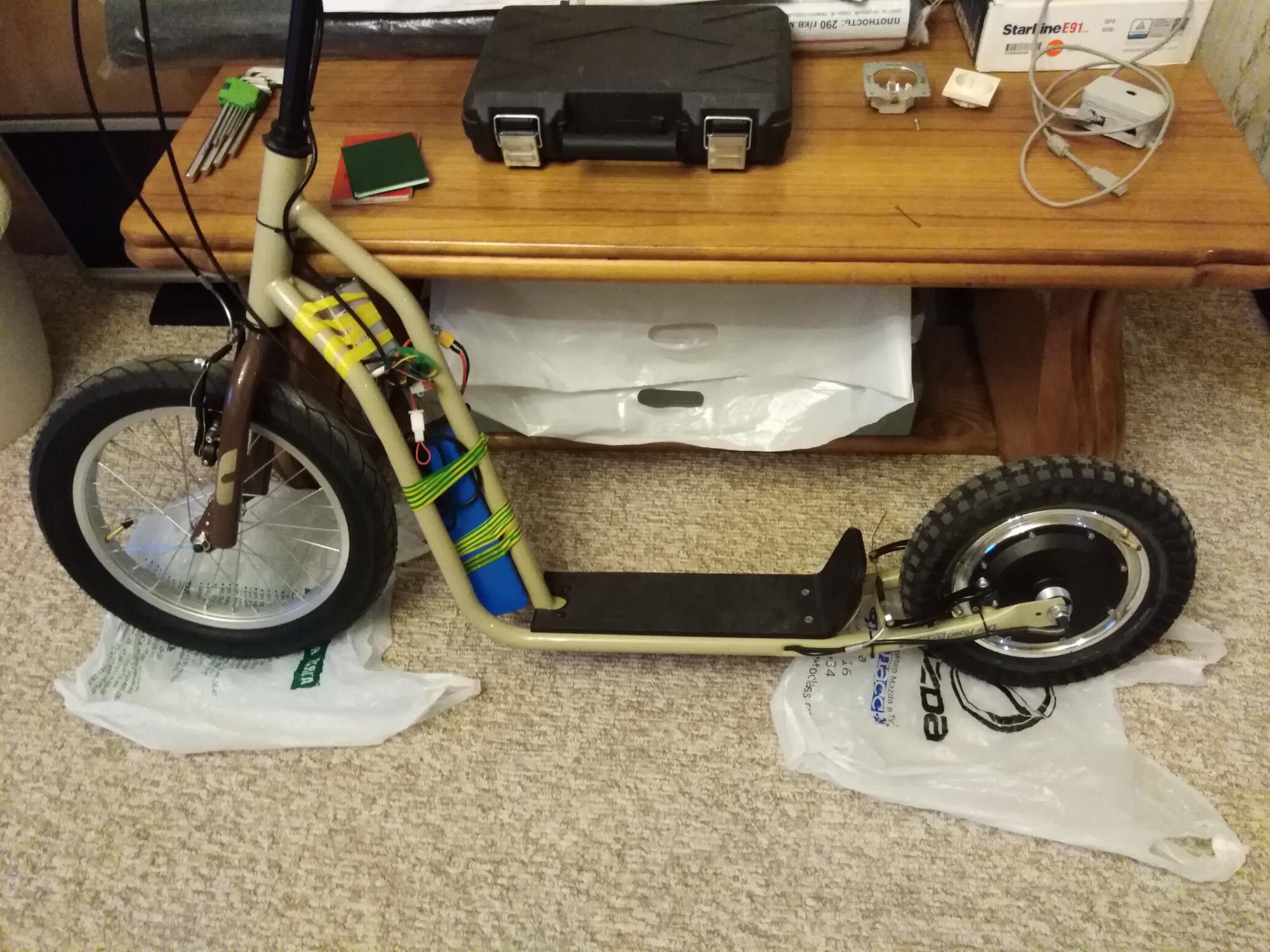

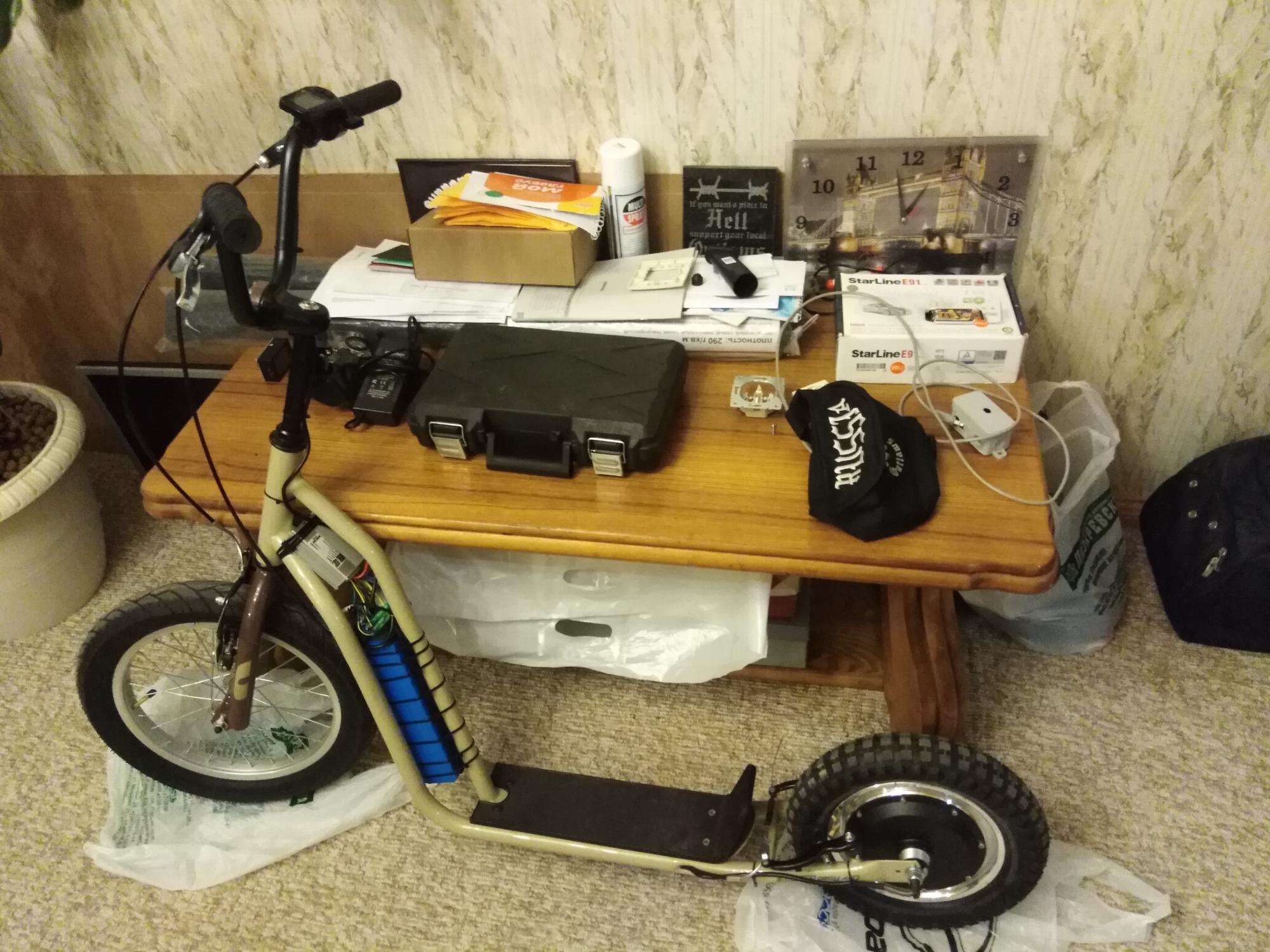

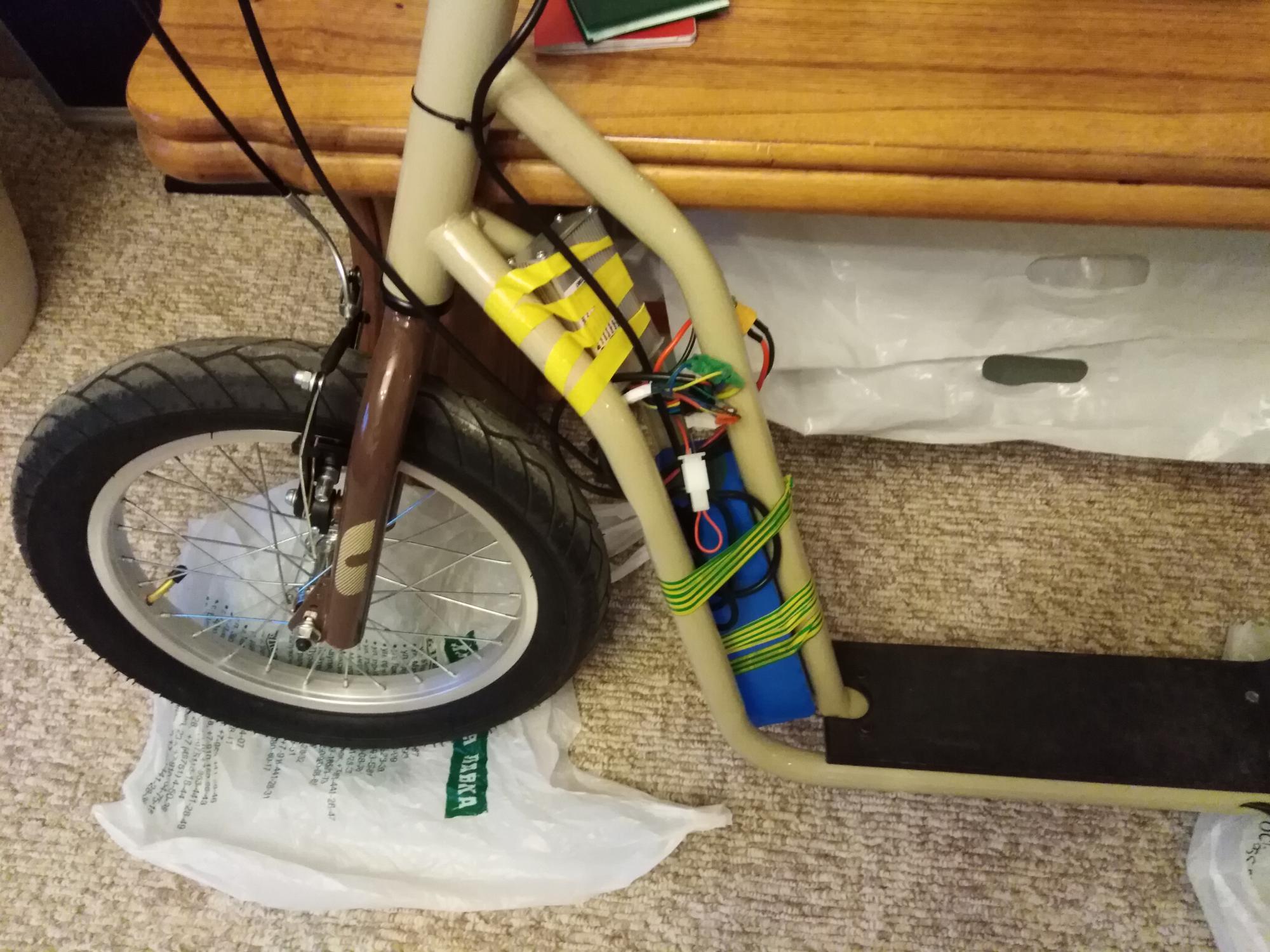

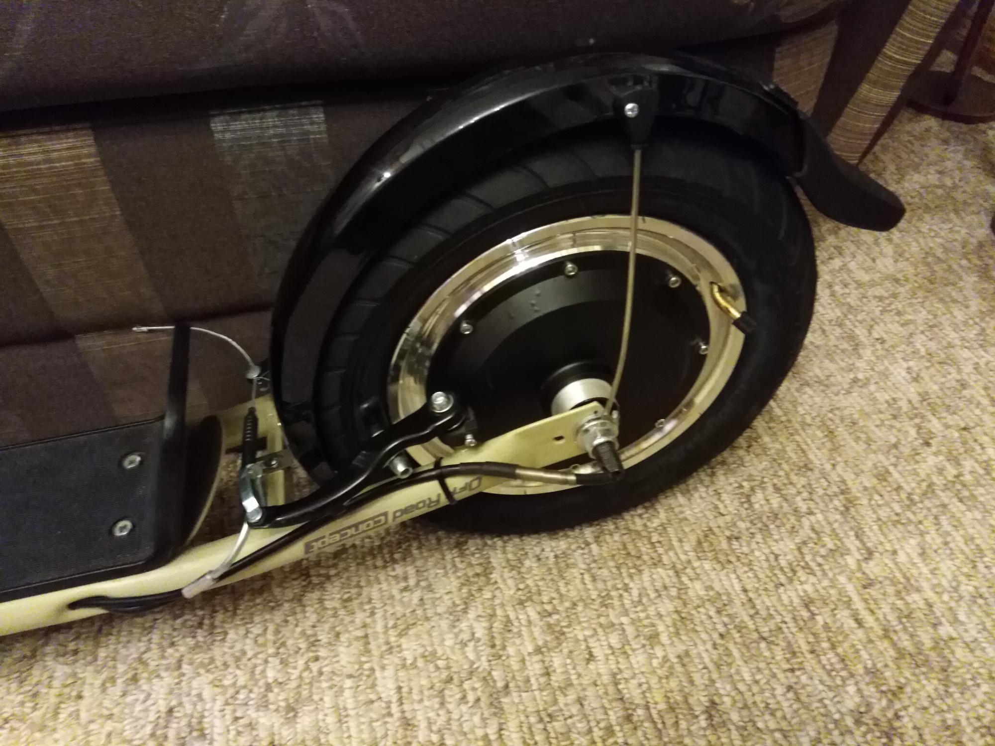

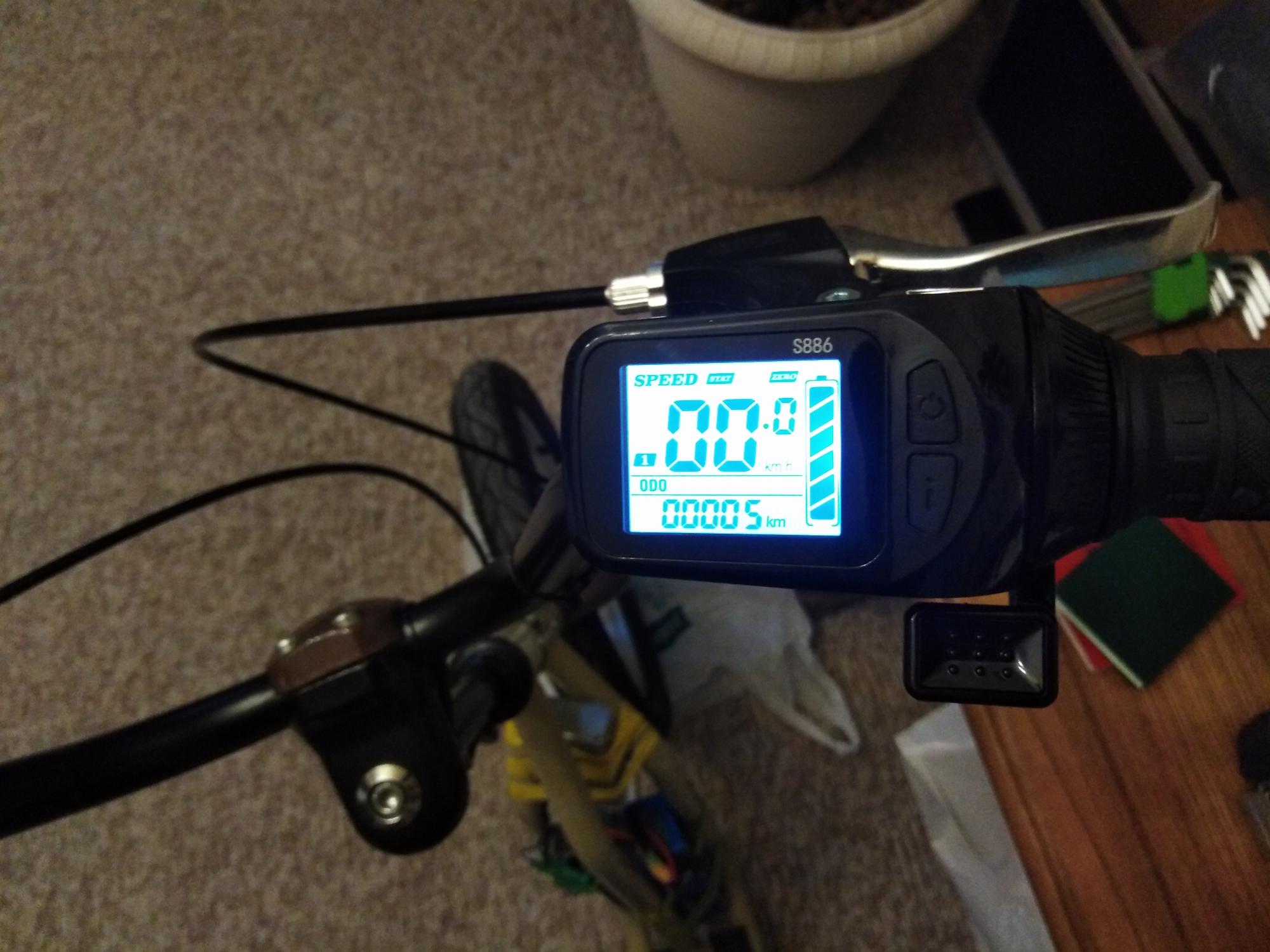

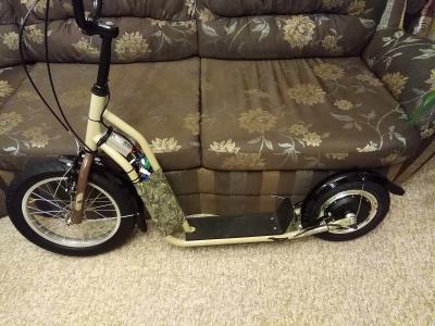

Всем привет! :hello: Люблю я всякие самоделки творить в области транспорта :-).Наконец-то начал собирать свой самокат.Cамокат Novatrack 12/16,запчасти с али.Вчера собрал,запустилось сразу без танцев с бубном.Разгоняется довольно резво,скорость макс 33кмч(не gps) Ожидал худшего,если честно.Бюджет постройки на данный момент 24труб.Собрано естественно пока на соплях,в дальнейшем все будет доделываться.Мотор должен быть 500вт,но на нем никаких надписей нет :bn: Аккумулятор и контроллер хочу спрятать в какую-нибудь коробочку.Иногда на дисплее загорается ошибка е10(отказ приема связи),при этом колесо не двигается.Датчик холла барахлит?Помогает отключение питания

[user]papajamba[/user], прикольно, вроде колёса большие, но клириенс маловат, хватает?

Клиренс маловат, хоть и большие колеса. По пересеченке цепляю, но в городе по асфальту вполне нормально. Пробег не замерял. За вчера проехал порядка 5 км пока. На неделе буду усиленно тестировать, замерю скорость по gps. Была б погода еще хорошая. Сегодня в строймагазине посмотрю какую-нибудь пластиковую коробочку, чтоб спрятать потроха. Или закрою в нише между труб рифленым алюминием, например

Купил точно такой же ребенку под переделку. Так она покаталась и сказала - не надо переделывать, настолько он классный)))
В это колесо бахнуть можно в два раза больше смело.

суть не в вольтах а в амперах, хотя и по вольтам тоже можно добавить - шасси великолепное, 45 км\ч вполне себе комфортно пойдет

ксткти, рама немного прогибается под моим весом 77кг.Насчет паспортных 120 кг это они немного загнули
SkeptiK
ну она и должна в общем то прогибаться, смотря правда в каких местах - она аммортизирует за счет этого
про 120 кг - точно загнули)

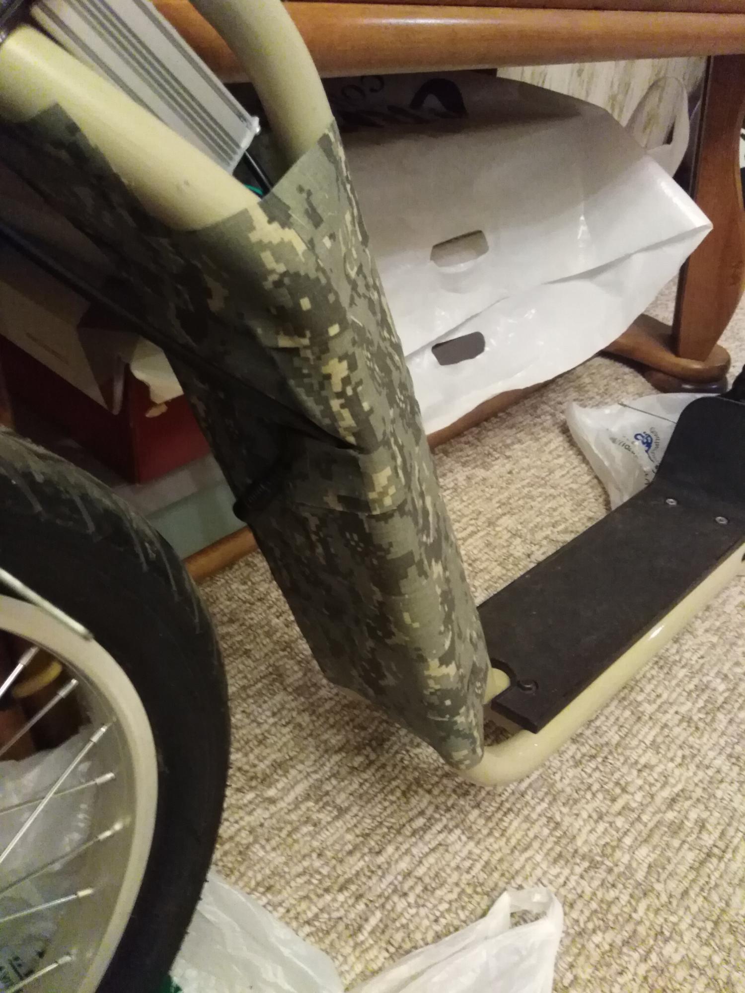

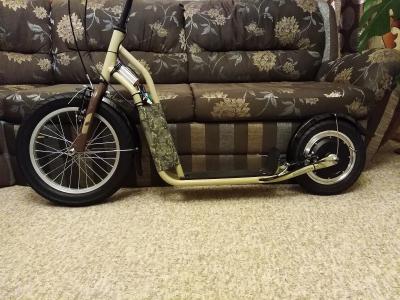

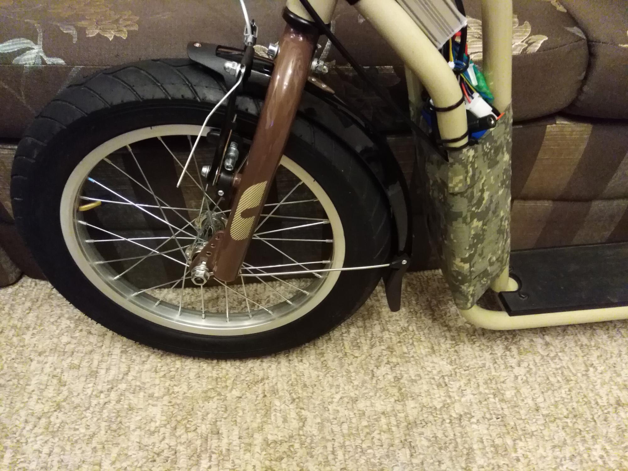

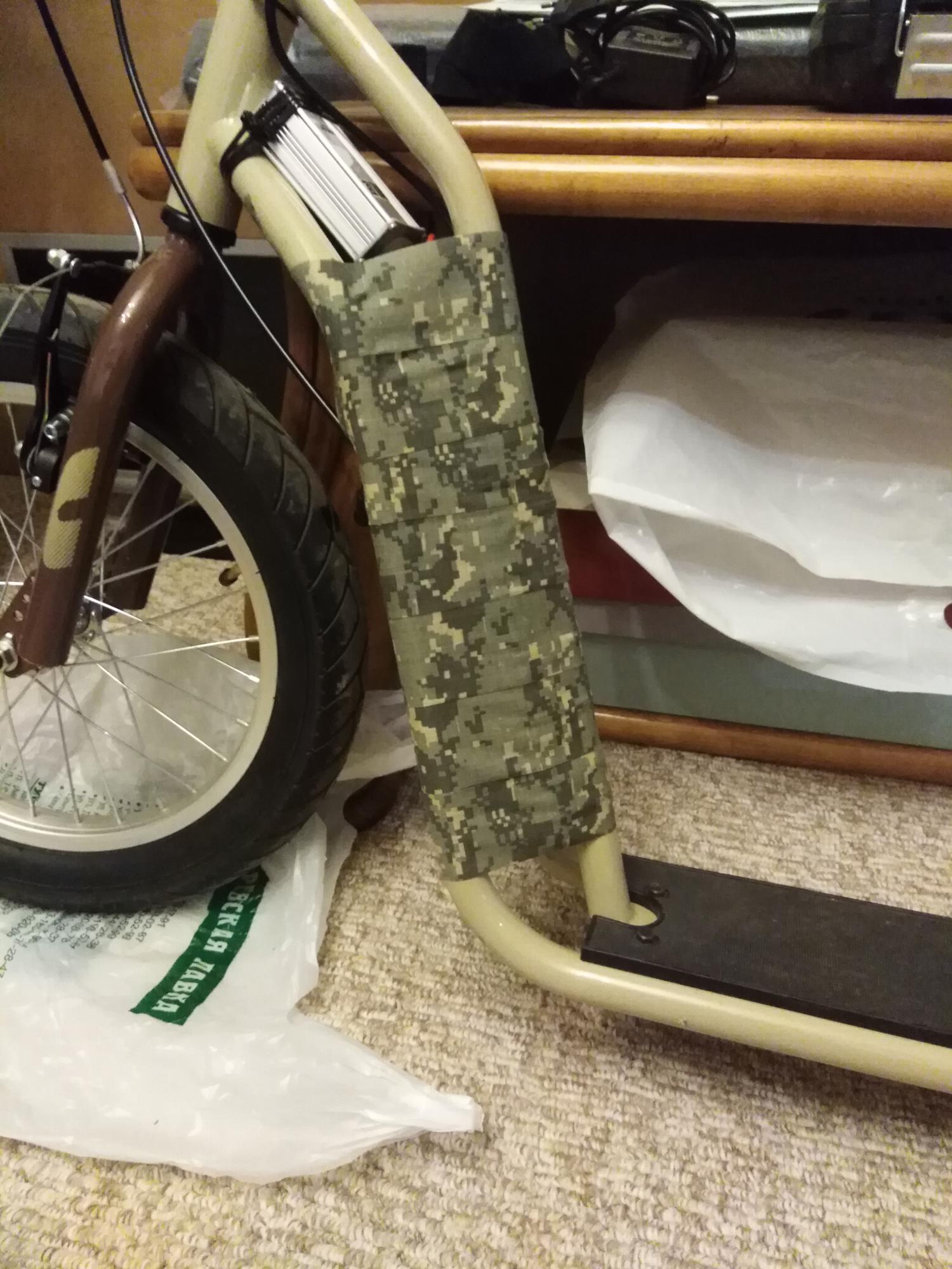

Закрепил я значит,контроллер и аккумулятор.Нашел дома немного камуфляжной ленты и замотал это дело. ;-D Пока на первое время,но получилось вроде неплохо.Катнулся только что по району,дальность хода не получилось замерить-замерз . :sorry:+9 все-таки. Проехал только 6км.Скорость по gps макс 30кмч по прямой,спидометр на руле кажет 35км. Заказал сумку на руль и велофонарь.Сейчас в темноте чуть не въехал в бордюр

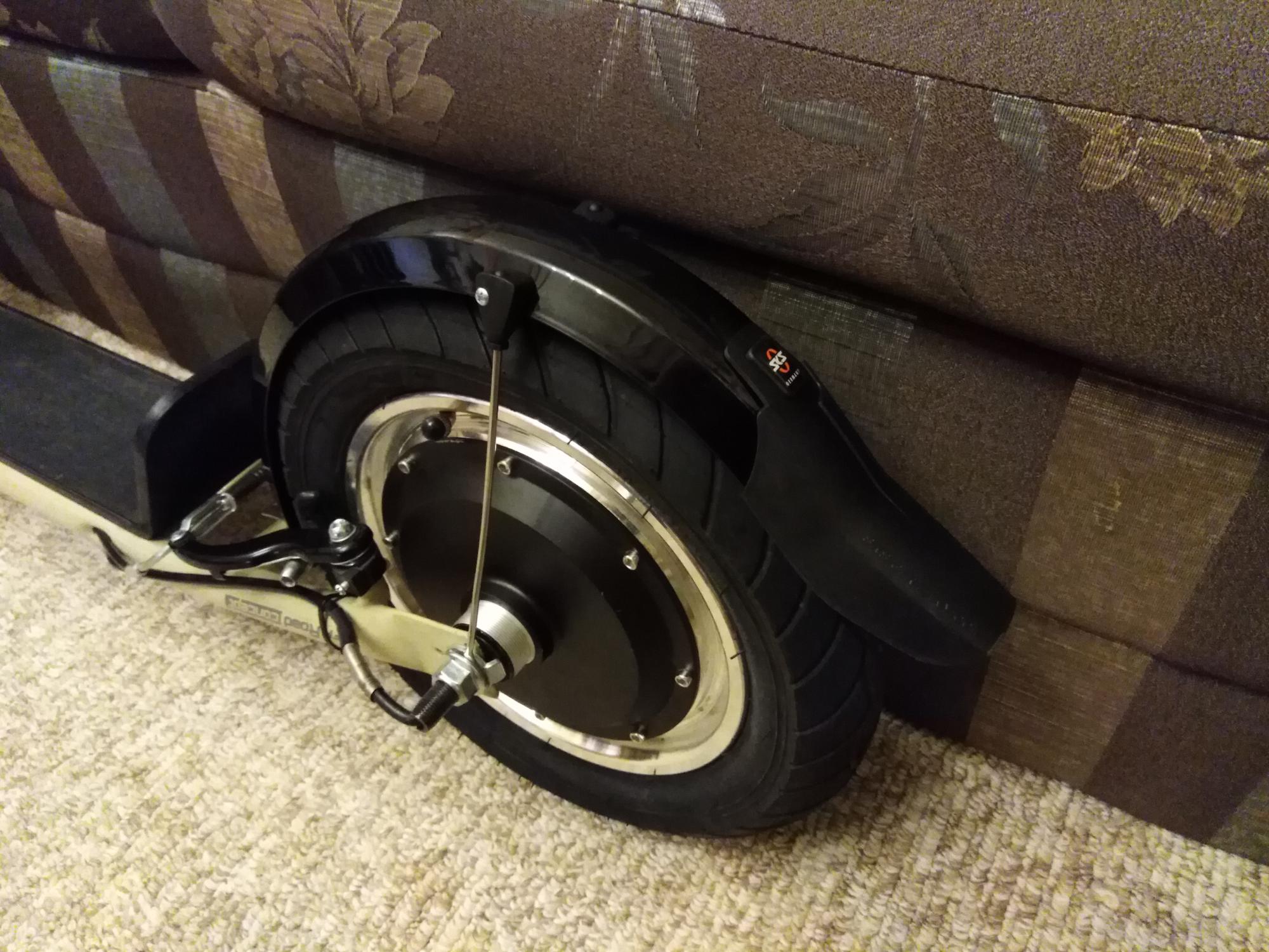

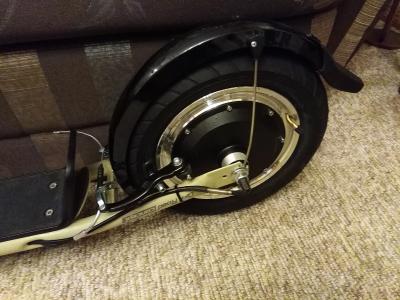

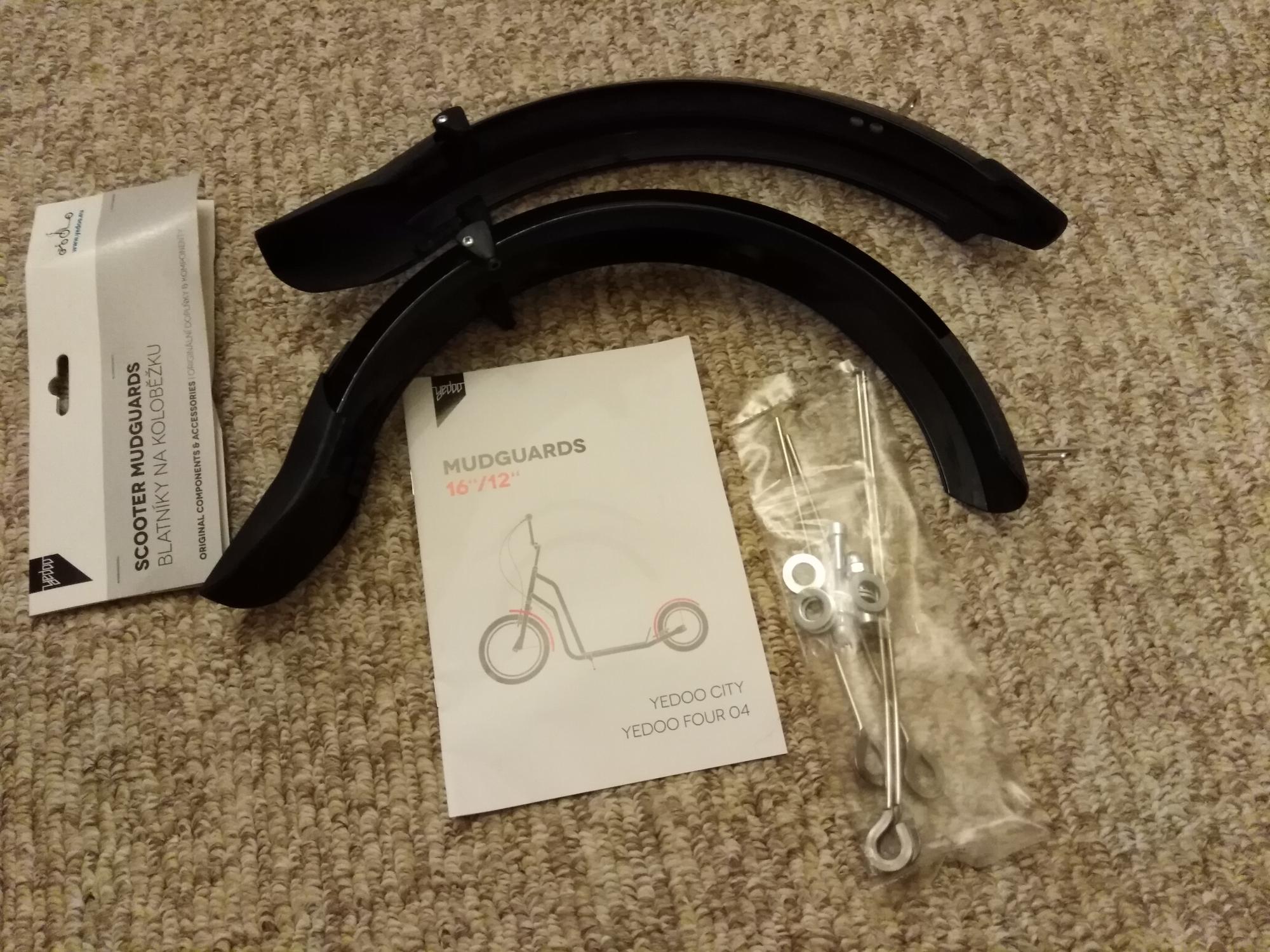

Всем привет :hello: Прикупил тут комплектик крыльев SKS 16/12 для самокатов yedoo. Цена кусачая,но качество супер.На мой новатрак встали прекрасно.Как по мне,вид стал гораздо лучше. Еще выкинул эту кривую зубастую покрышку
