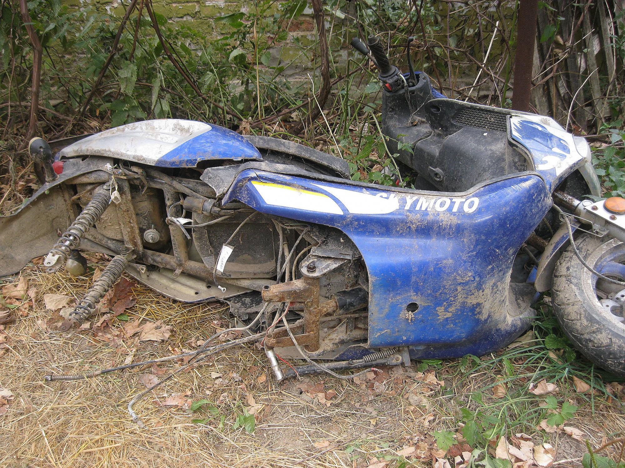

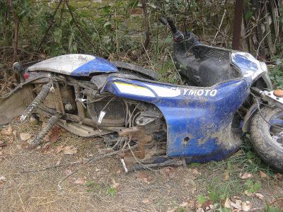

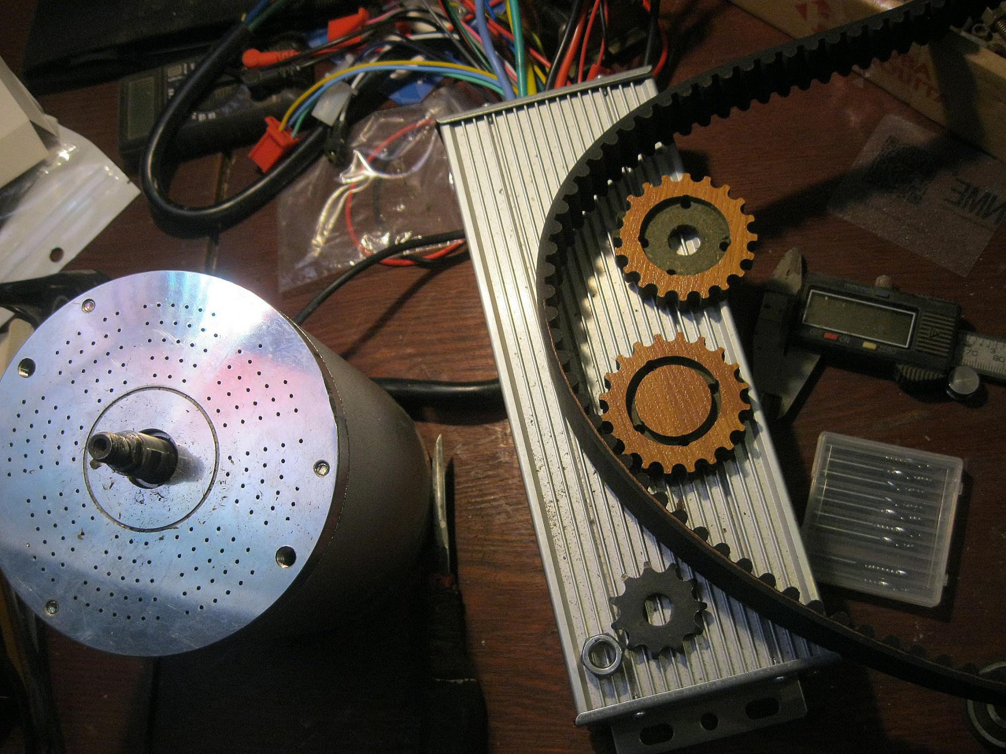

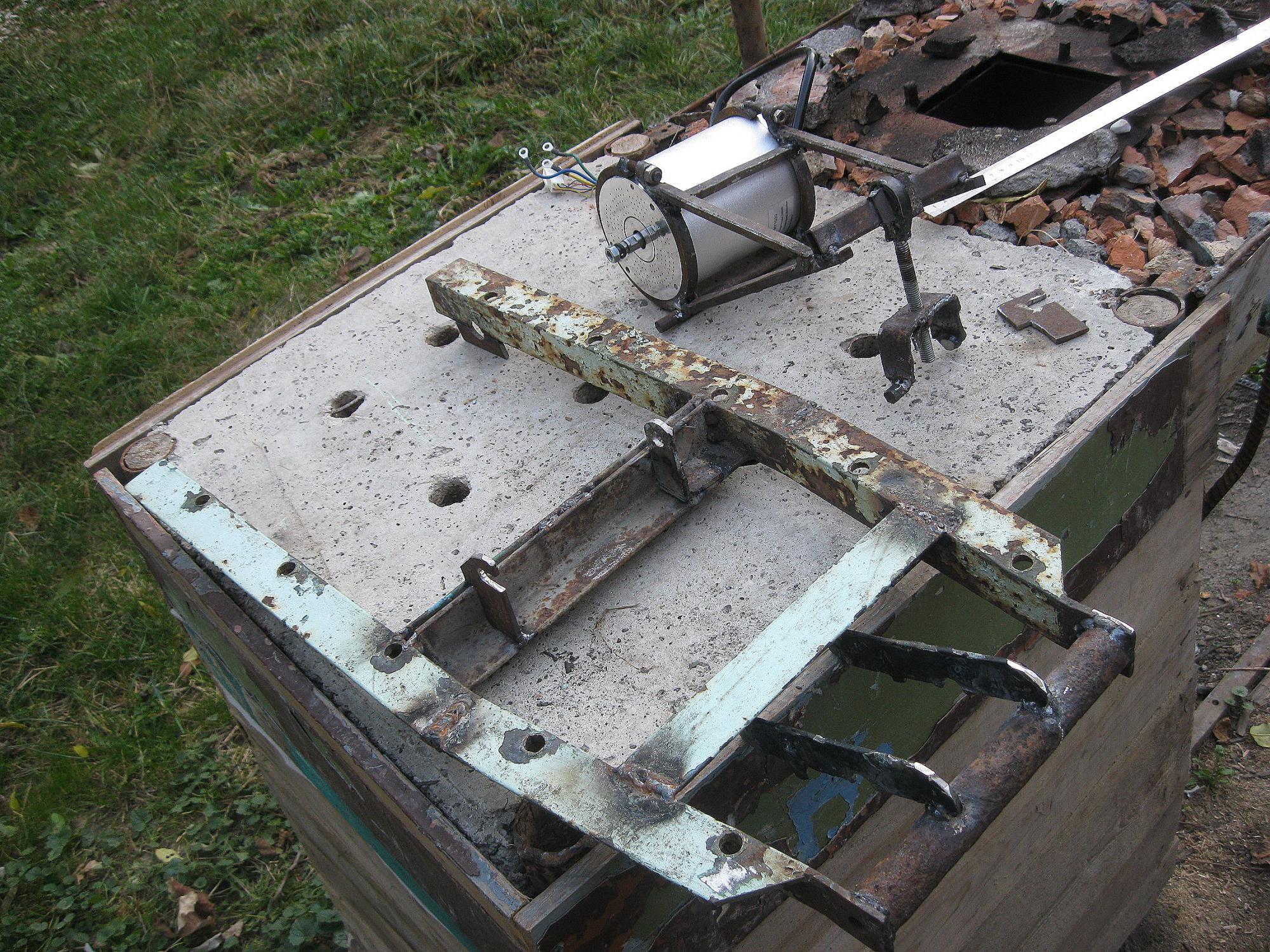

Хочу оживить тяжелый (около 80 кг) китаец-скутер, который который год стоит недвижимо из-за высоких цен на бензин и тотального обнищания страны. Скутер - Skymoto Sky Star 50 ссылка
Силовую часть (BLDC My1020 1600wt) https://electrotransport.ru/index.php?topic=58007.0 и ремень уже приобрел ,

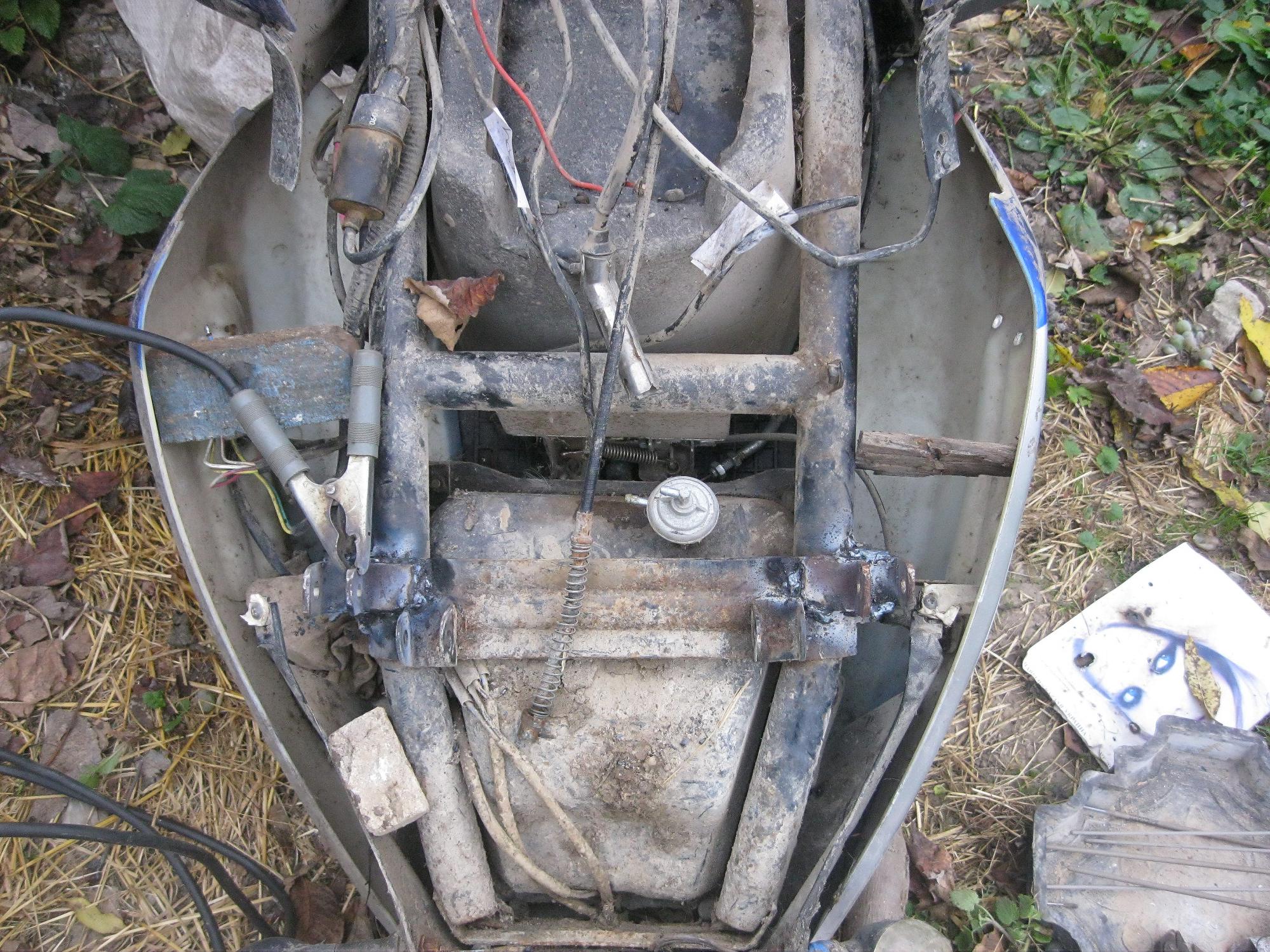

Скутер разобрал (он был практически на ходу, слезы текли от жалости при разборке, надеюсь восстановлю, когда, розбагатев, куплю "Карпаты" )

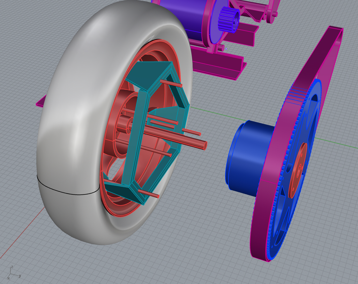

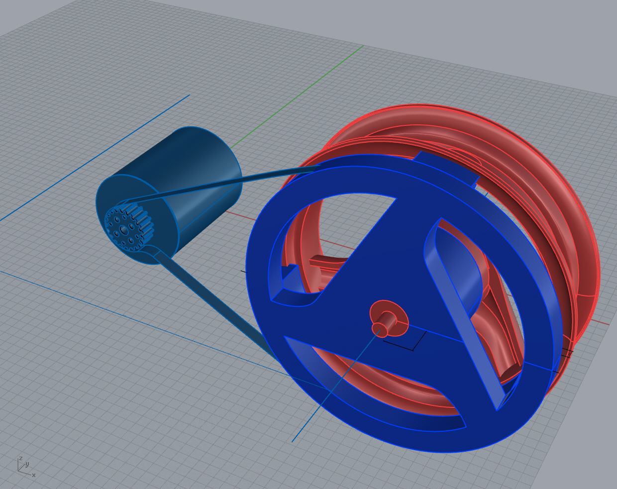

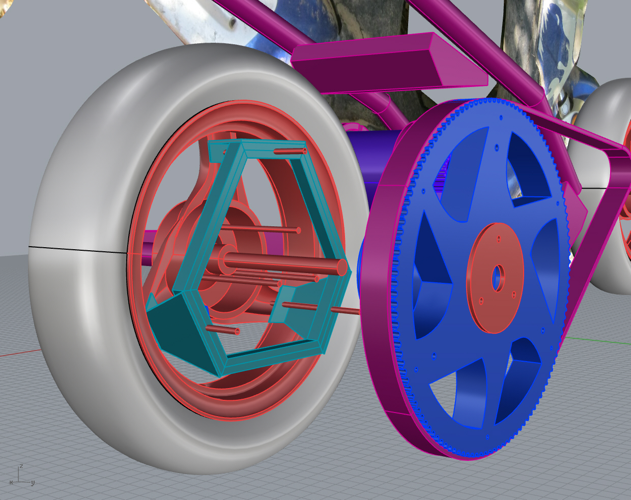

Проектирую маятник и шкивы (которые буду резать сам из фанеры на ЧПУ)

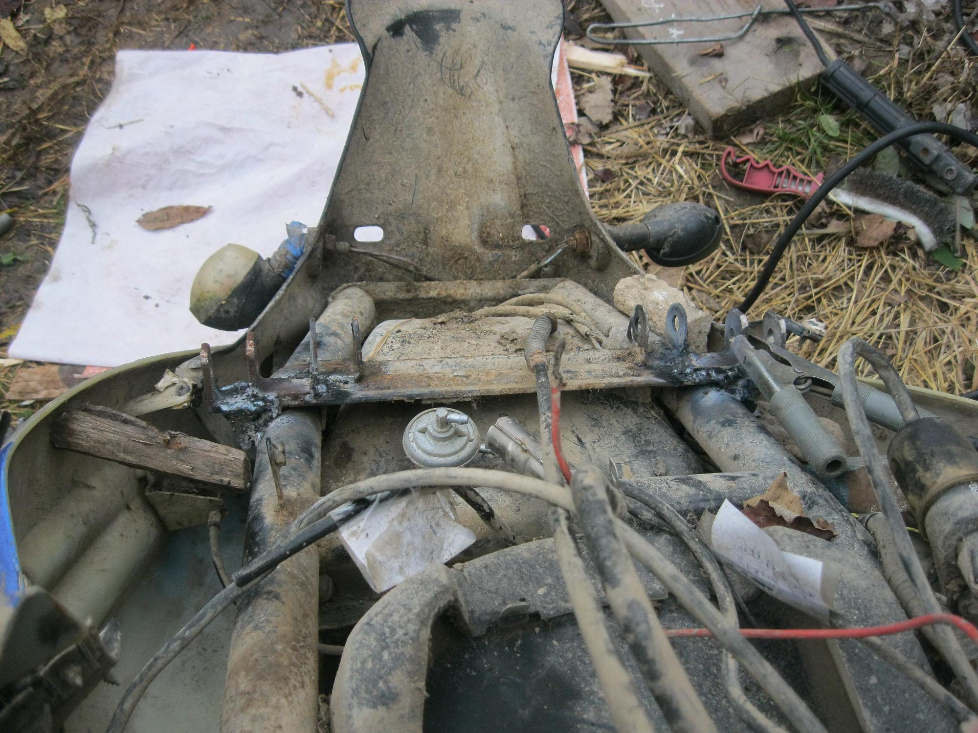

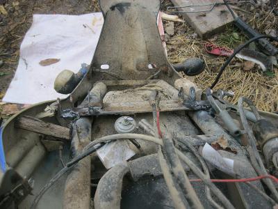

Вопрос по подвеске.

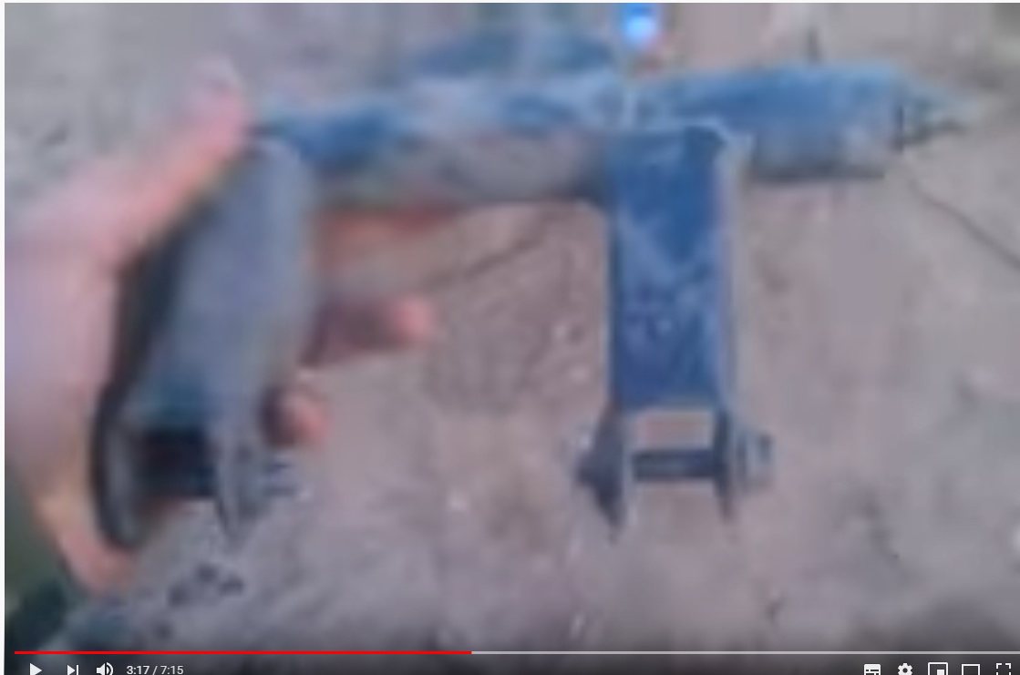

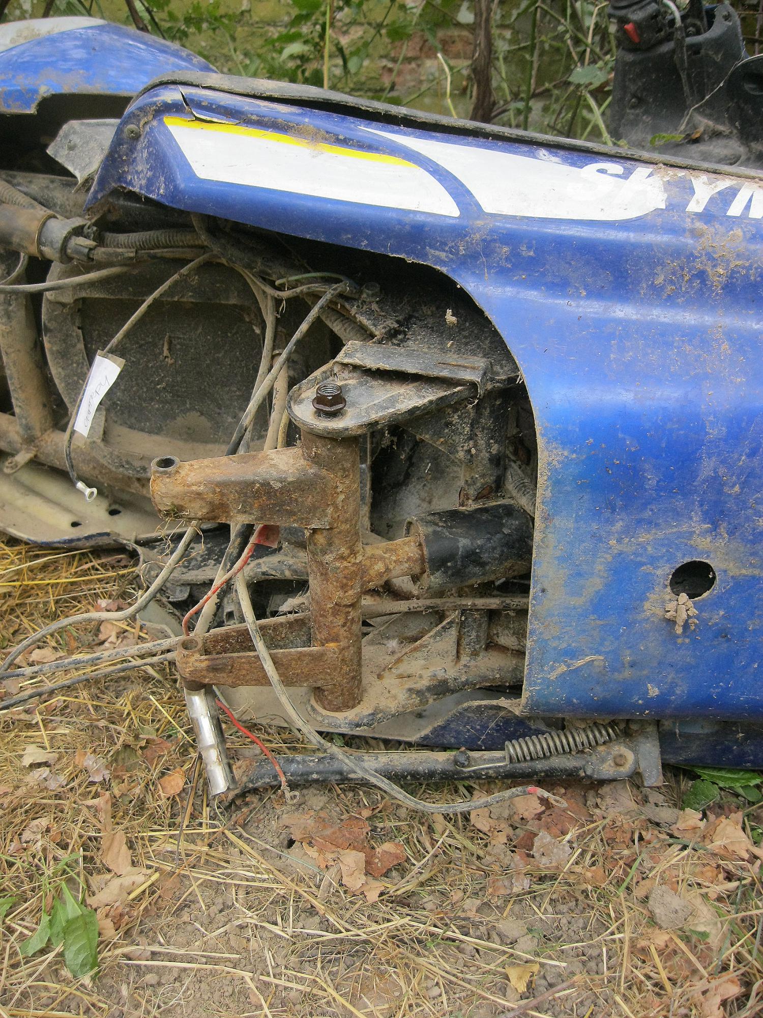

На скутере маятник цепляется к коромыслу, как называют его ремонтники на ютубе. Оно должно обеспечить одноколейность как бы из-за смещения колеса влево. Представляет из себя еще один минимаятник со своей осью и каким-то амортизатором из резины.
Можно ли это коромысло выбросить как лишнюю - в моем случае -  деталь и спроектировать единый маятник одноколейно - без этого балансира?

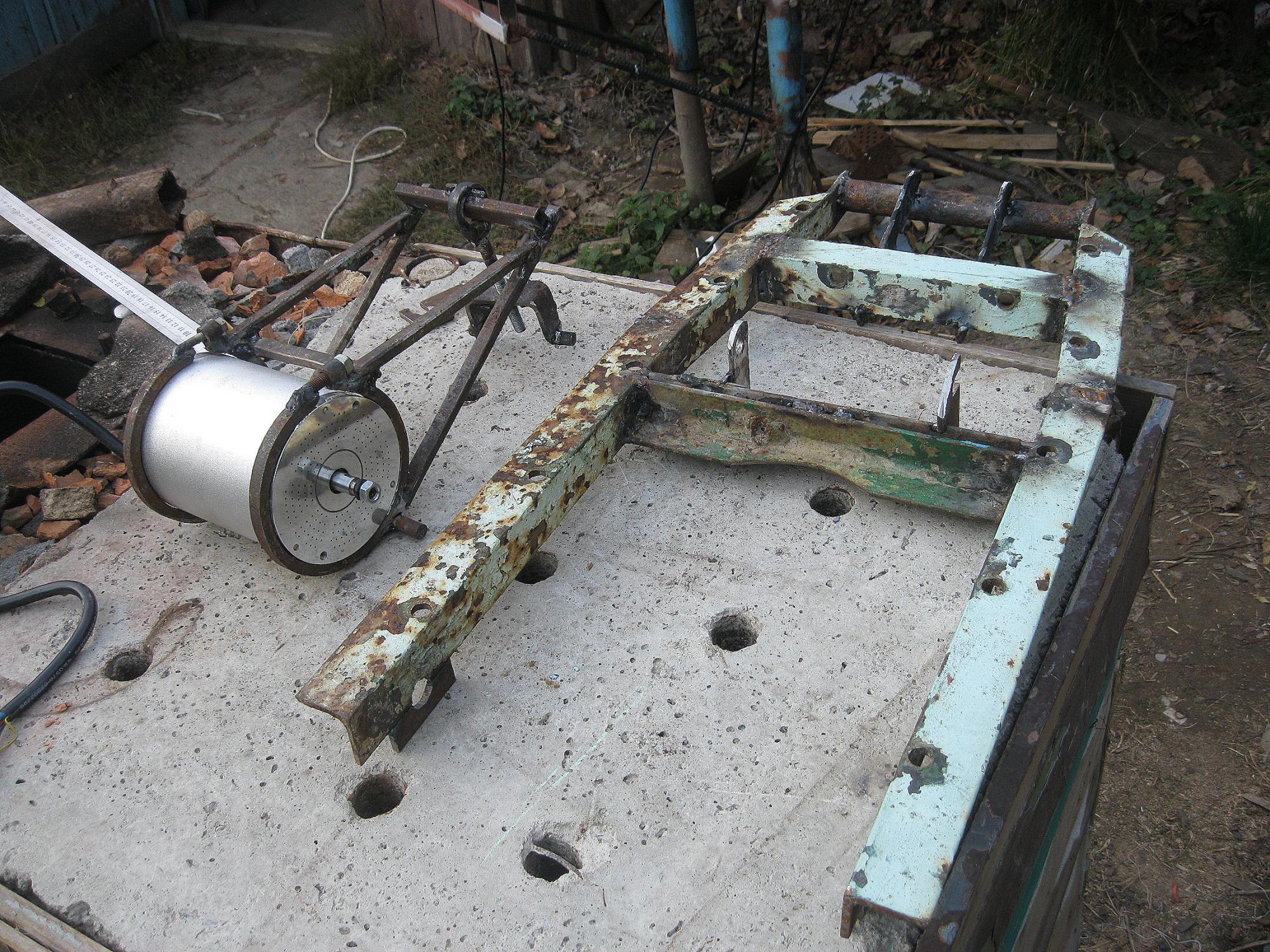

Barban
Вот оно -  вживую:
Скутер без консоли, кста, стал гораздо легче, килограмм на 30 примерно, судя по весу маятника...

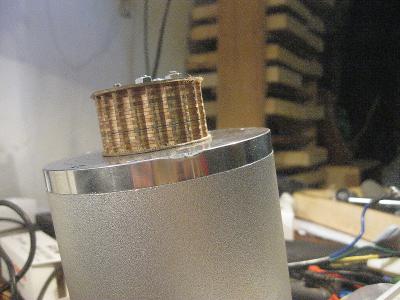

Barban

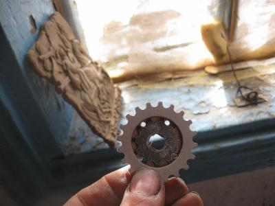

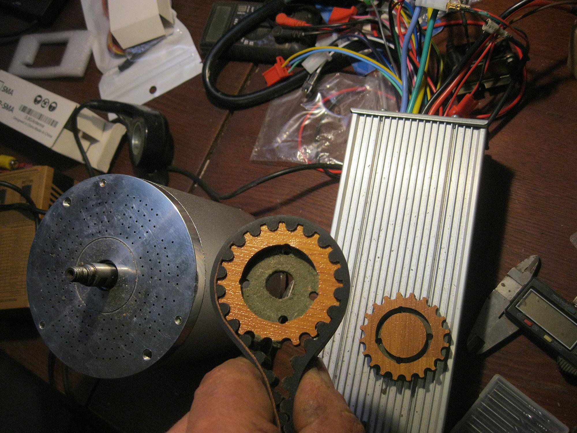

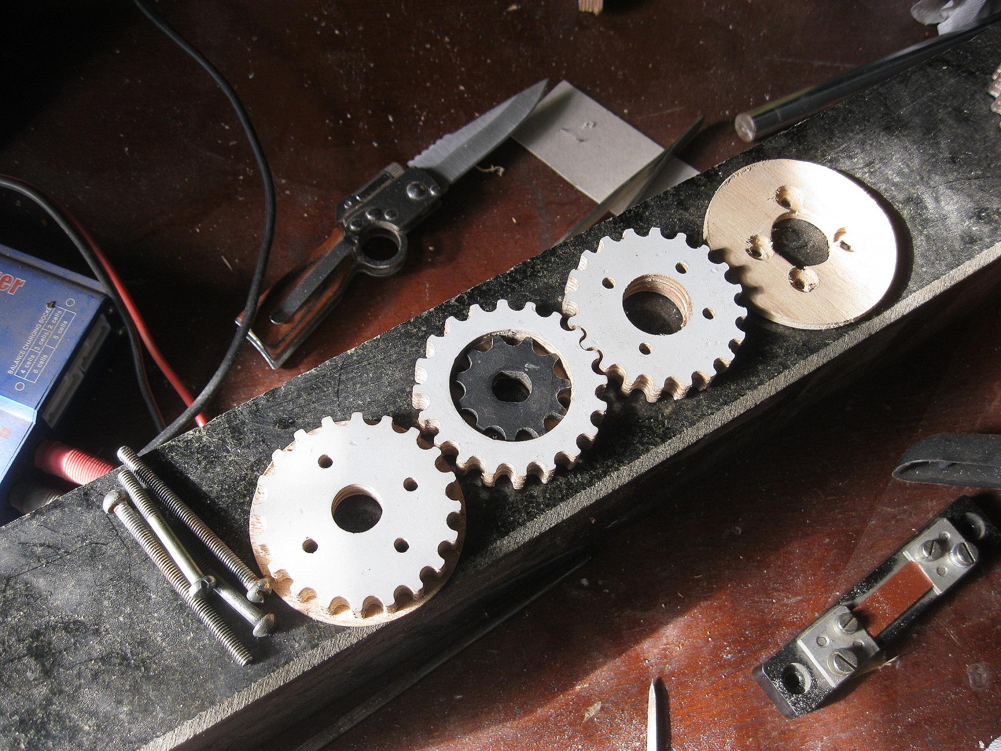

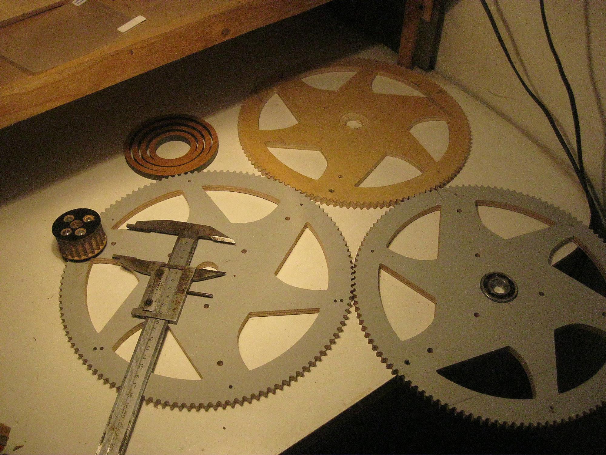

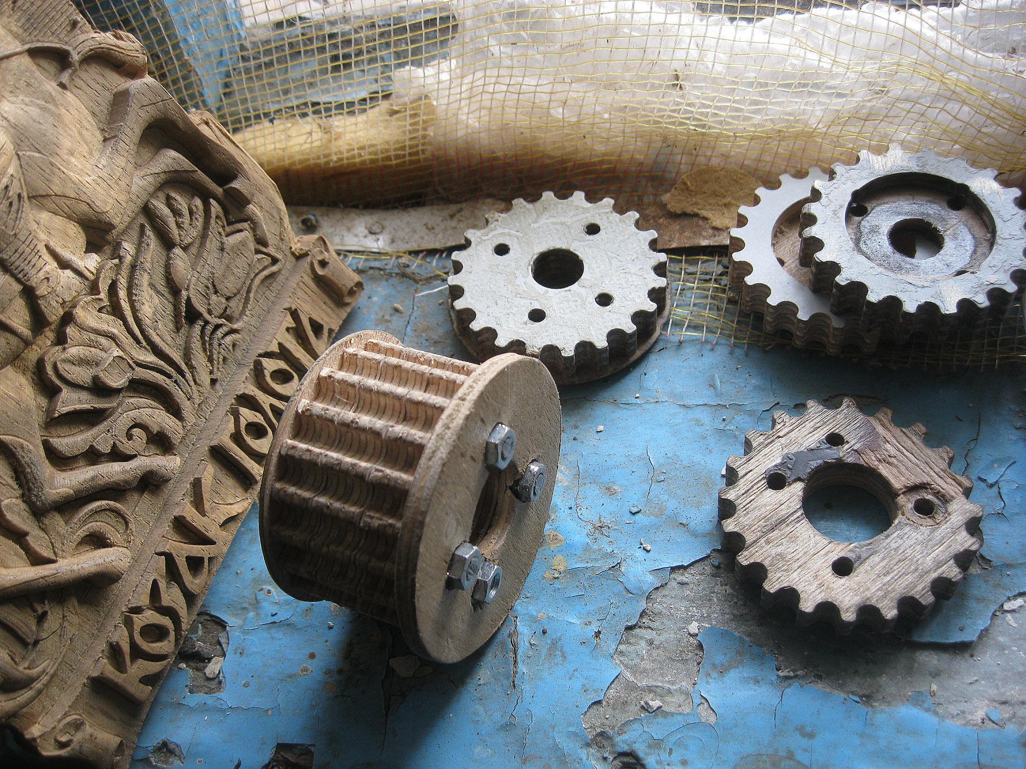

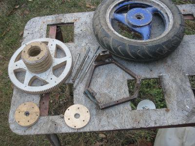

Пробую резать
шестерни из МДФ, режется приятно, но смущает его рыхлость, может потому, что ламинат подобрал на свалке, весь покоробленный, а новый купить надо в город ехать.
Зато зубы вот совпадают по чертежу от местного  форучанина...
Завтра попробую фанеру  начисто...

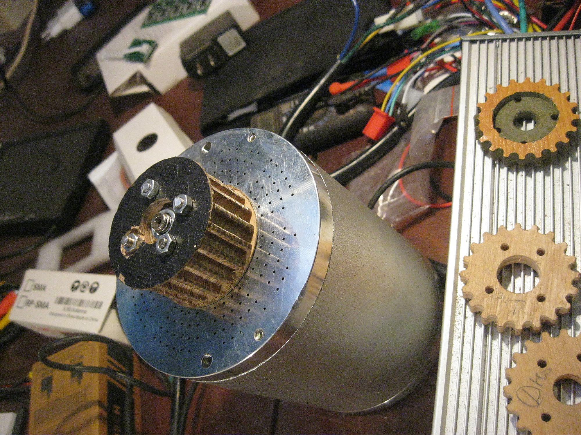

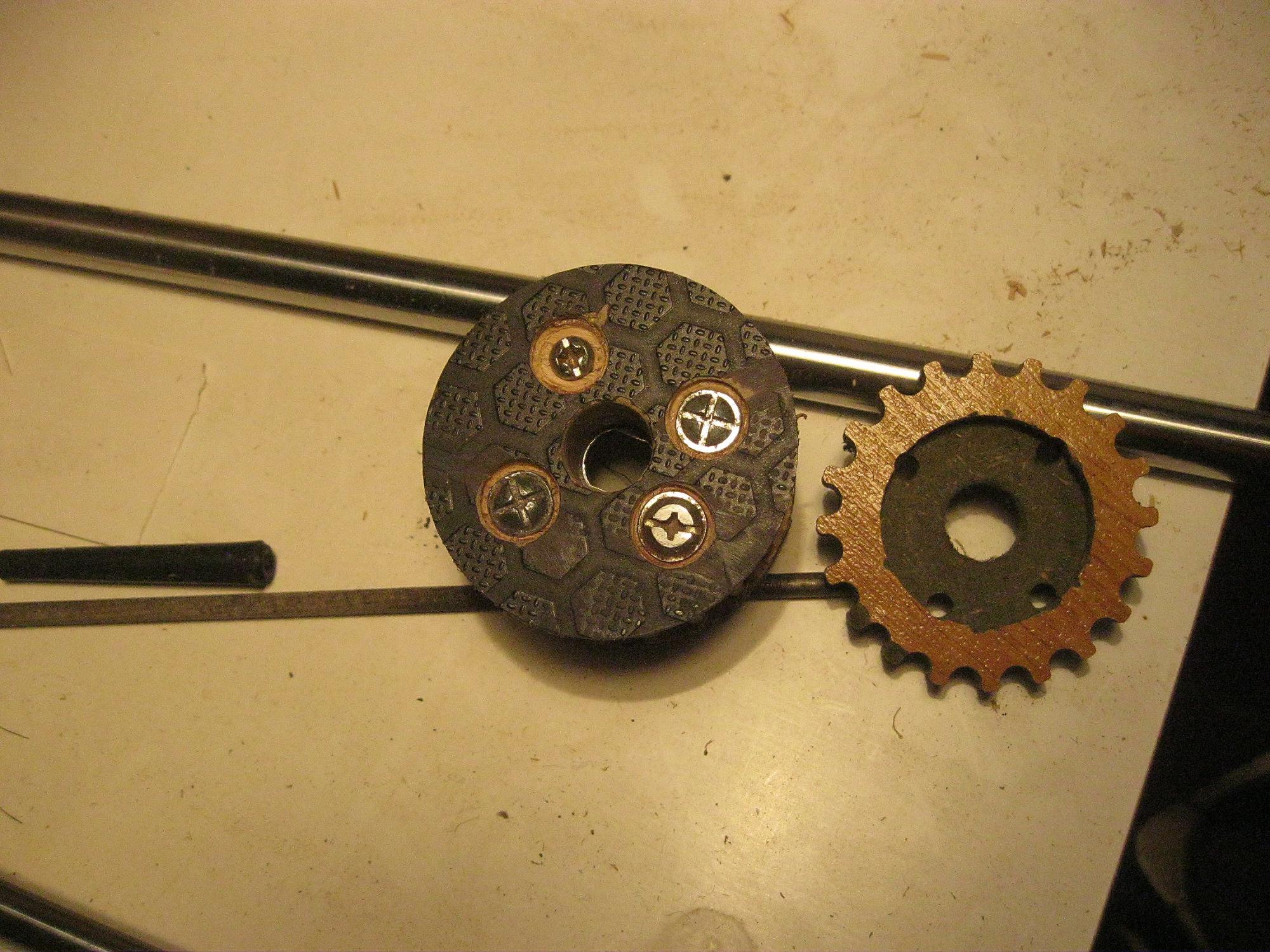

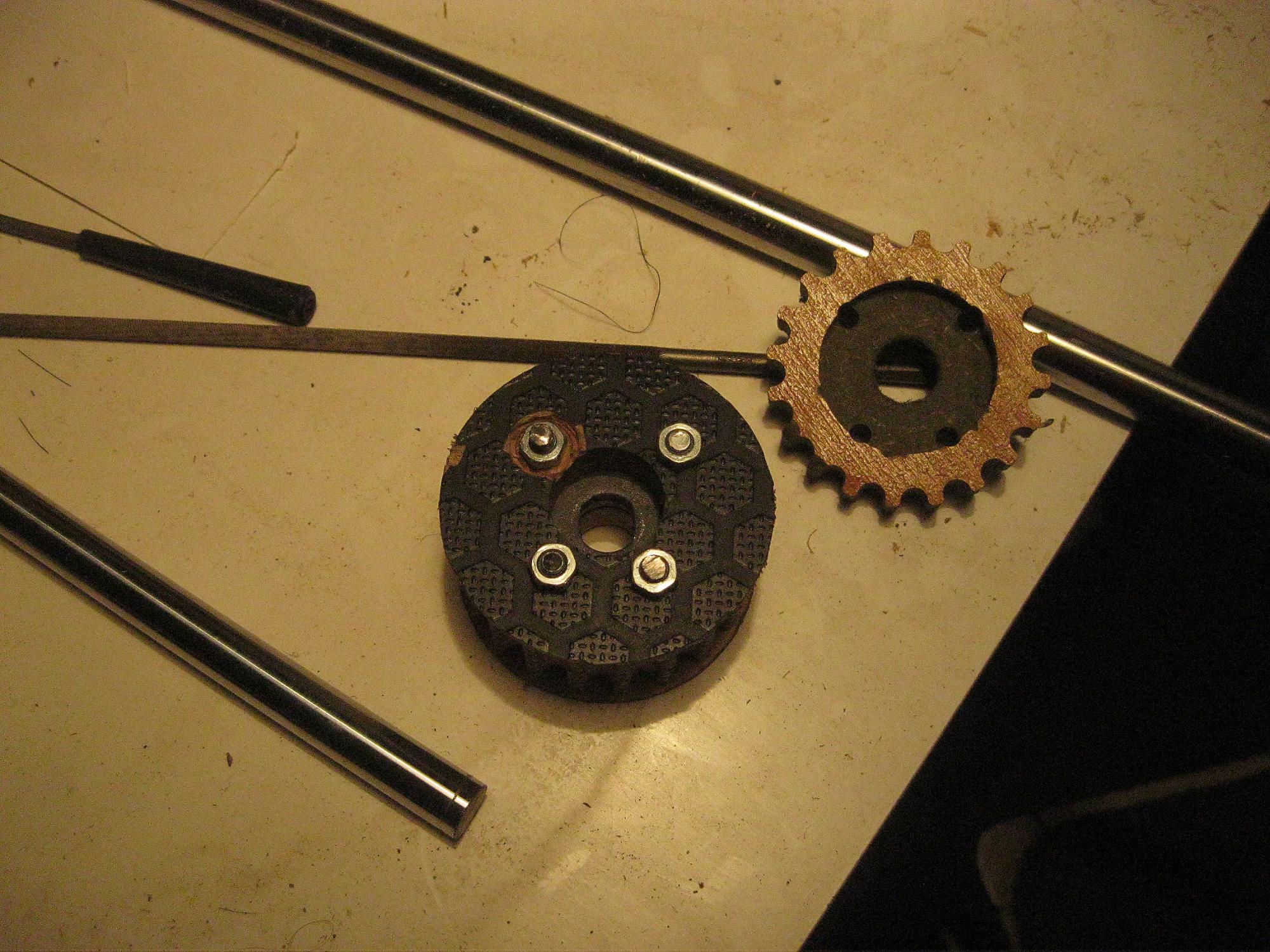

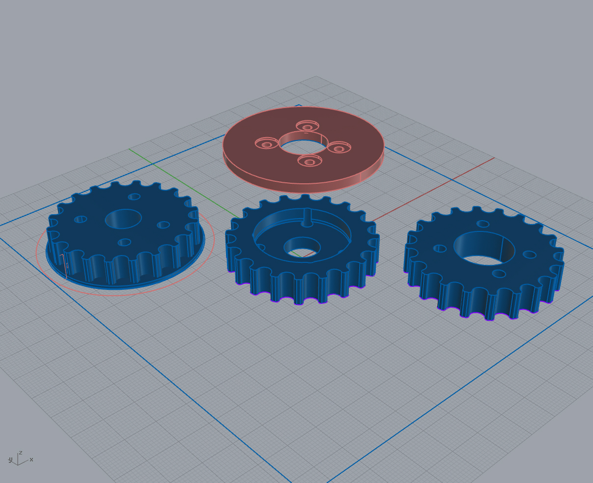

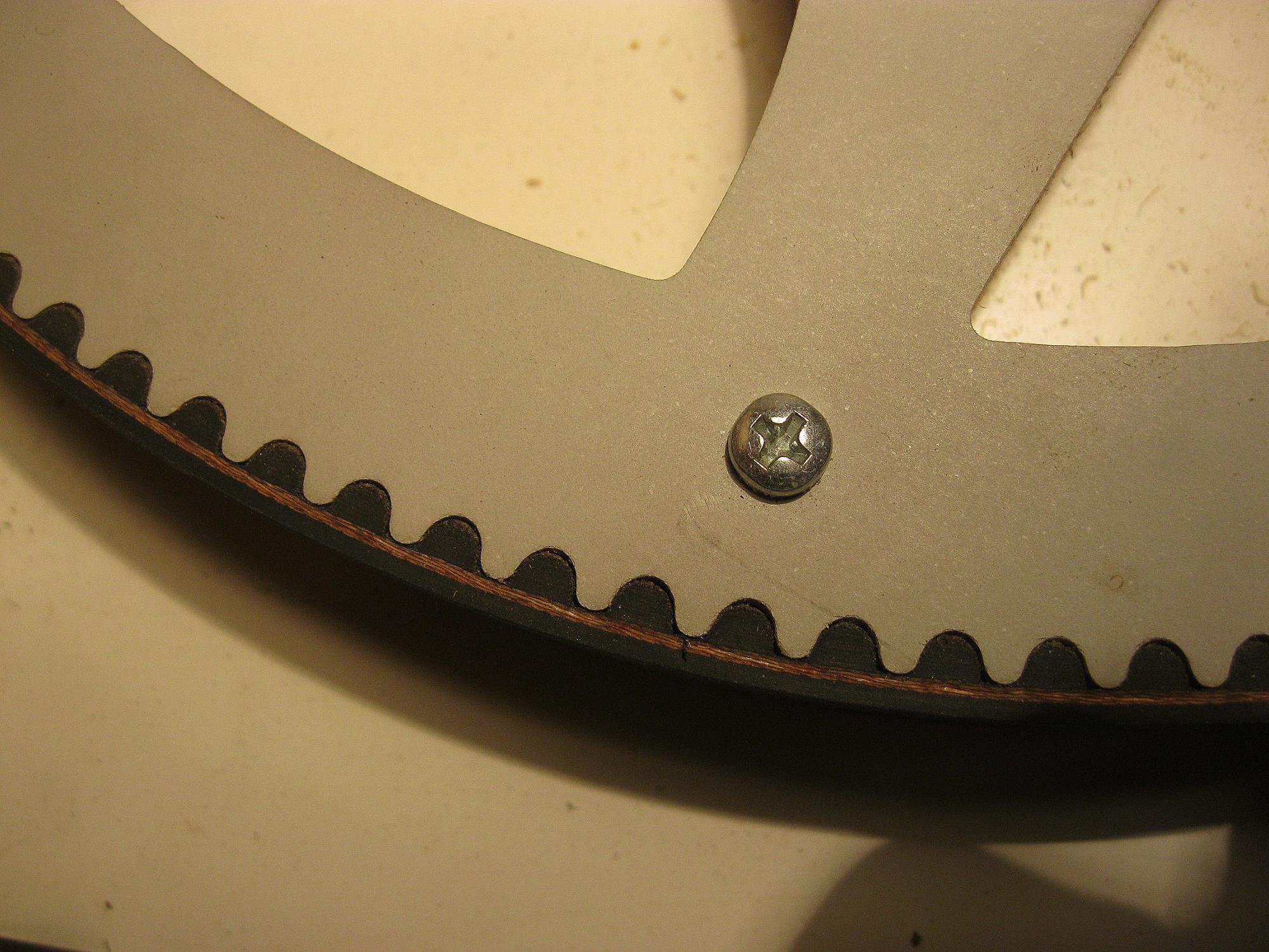

Barban

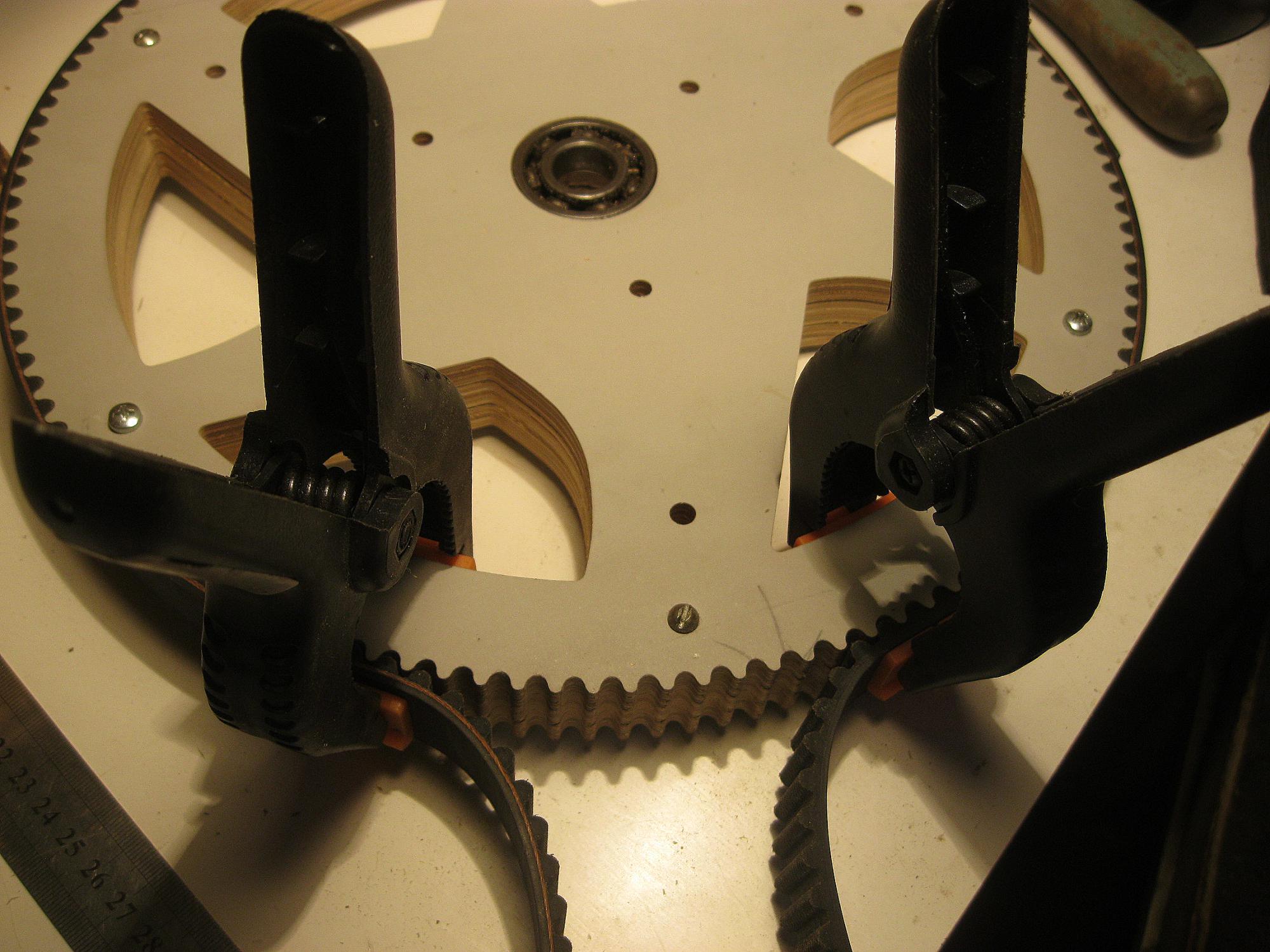

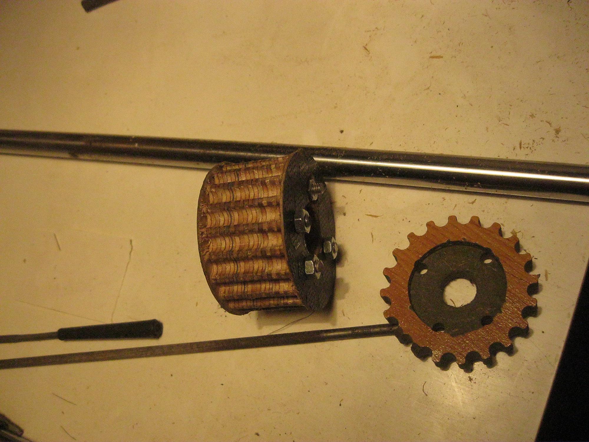

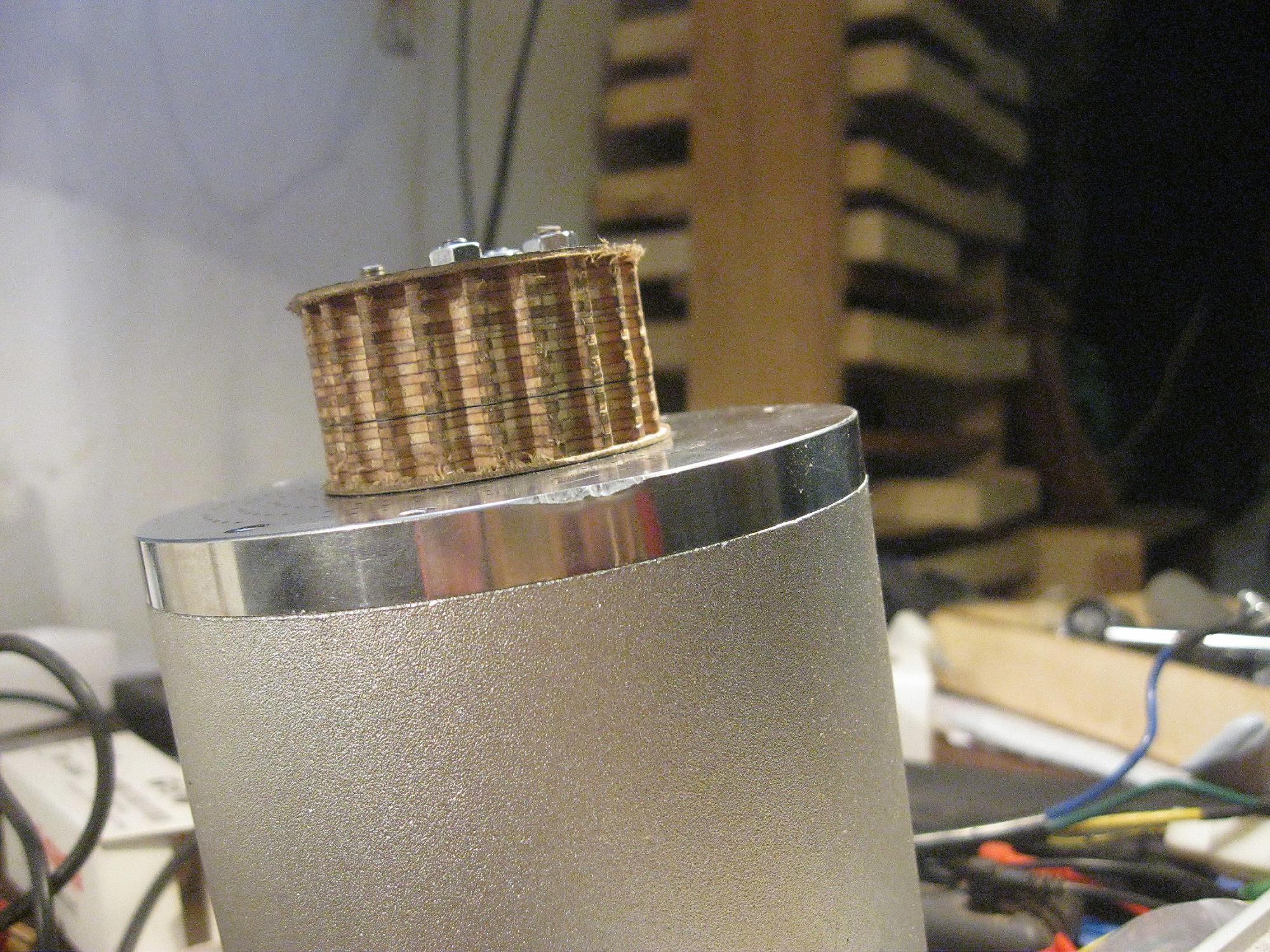

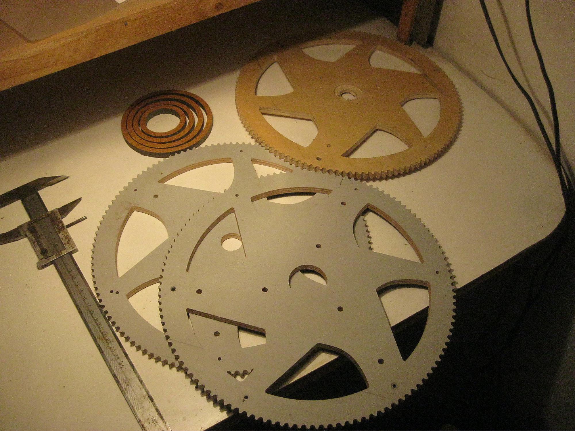

Ну, вот, порезал, собрал, биений вроде нет. катается по ремню нормально а вот на охват туговато входит, может надо полирнуть шероховатую фанеру воском или чем еще...
Шкив собирается из 3-х блинов и охватывает штатную 11-зубную звездочку. со стороны мотора туго - впритык - садится на вал. Крепится штатной же гайкой. Буду проклеивать    эпоксидкой, покажу в деталях.  Придумал сам такое, посмотрим, как оно будет в работе.
Это ламинированная фанера и она гораздо тверже обычной, из которой я тоже пробовал резать.

Бабай
#7
Цитата: Barban от 24 Сен. 2019 в 00:19может надо полирнуть шероховатую фанеру воском или чем еще...
Воском можно только покрыть, а полирование подразумевает абразивную обработку.
На заводе у некоторых токарей были тряпичные круги для тонкой полировки. Это, как войлочный круг, только собран из кругов обычной ткани. Края кругов разволосативались и нежнее, чем войлочный круг скользили по поверхности. Даже без пасты ГОИ тряпичный круг сбивал вершинки шероховатости металла на больших оборотах вращения круга.
Подозреваю, что дерево тоже можно так полировать   :bw:
Barban
Я для этого вырезал из обычной фанеры без бортиков блины. Думал, полирну нейлоновой щеткой вдоль канавок, но как-то не впечатлился твердостью обычной фанеры

Бабай
#9
Цитата: Barban от 24 Сен. 2019 в 00:46но как-то не впечатлился твердостью обычной фанеры
Имеется в виду, что полирует, но кромки сбивает?
Возможно, стальные шайбы по торцам с формой зуба защитили бы кромки.
Однако, не понимаю смысла делать зубчатый шкив из фанеры, потому что ...
Цитата: Barban от 23 Сен. 2019 в 09:28Толкает на этот путь в основном - доступность к ЧПУ станку и желание научиться самому резать редукторные пары ..
Получилось ... и можно сделать то-же самое из люминя   :pardon:
Цитата: Barban от 24 Сен. 2019 в 00:19Шкив собирается из 3-х блинов
Если негде найти люминь, можно вырезать из днища старой, не нужной, люминевой сковородки  :bw:
Кстати, если есть доступ к станкам, чтобы уменьшить диаметр ведомого шкива, можно пойти по такому пути

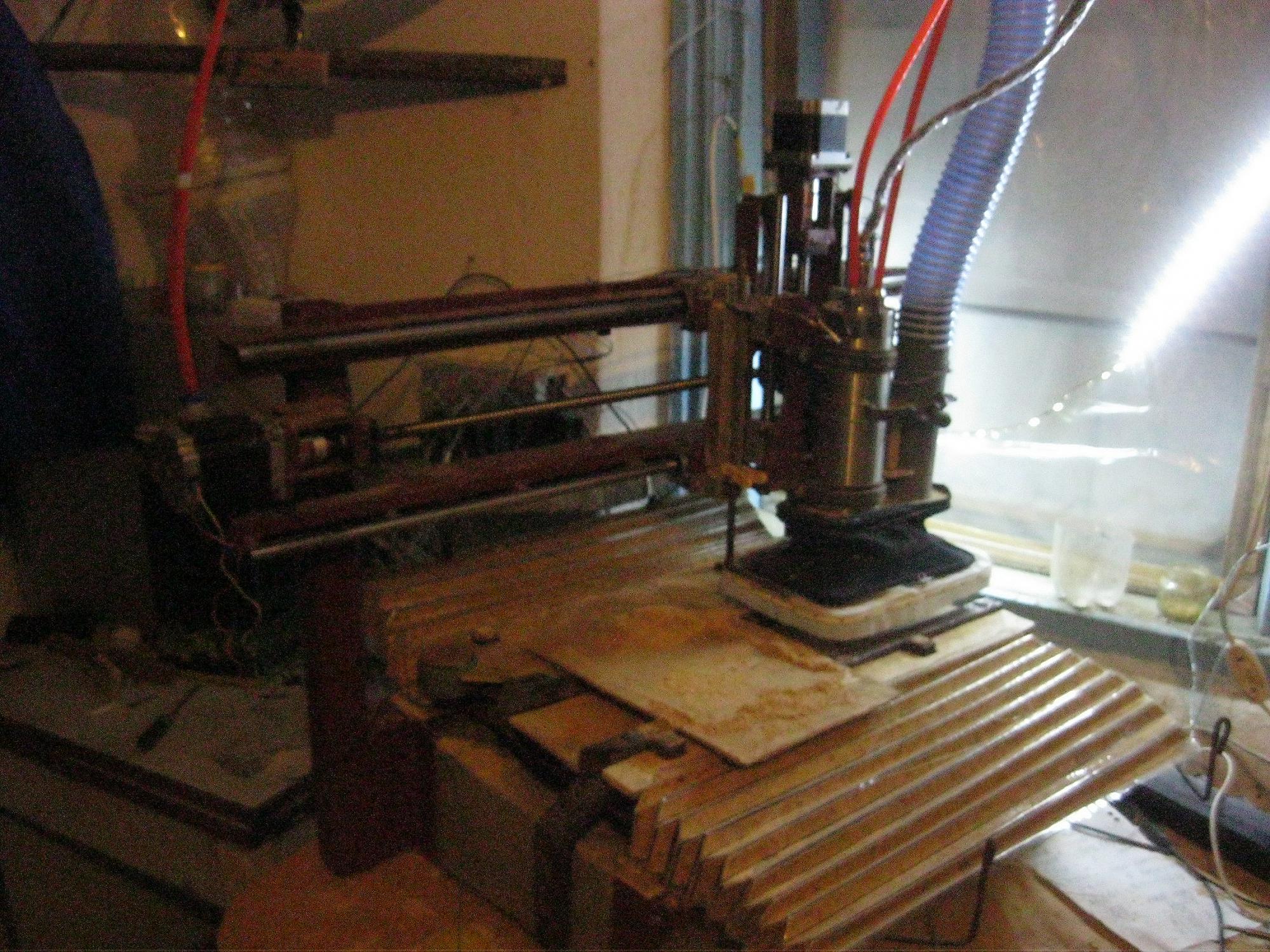

Barban

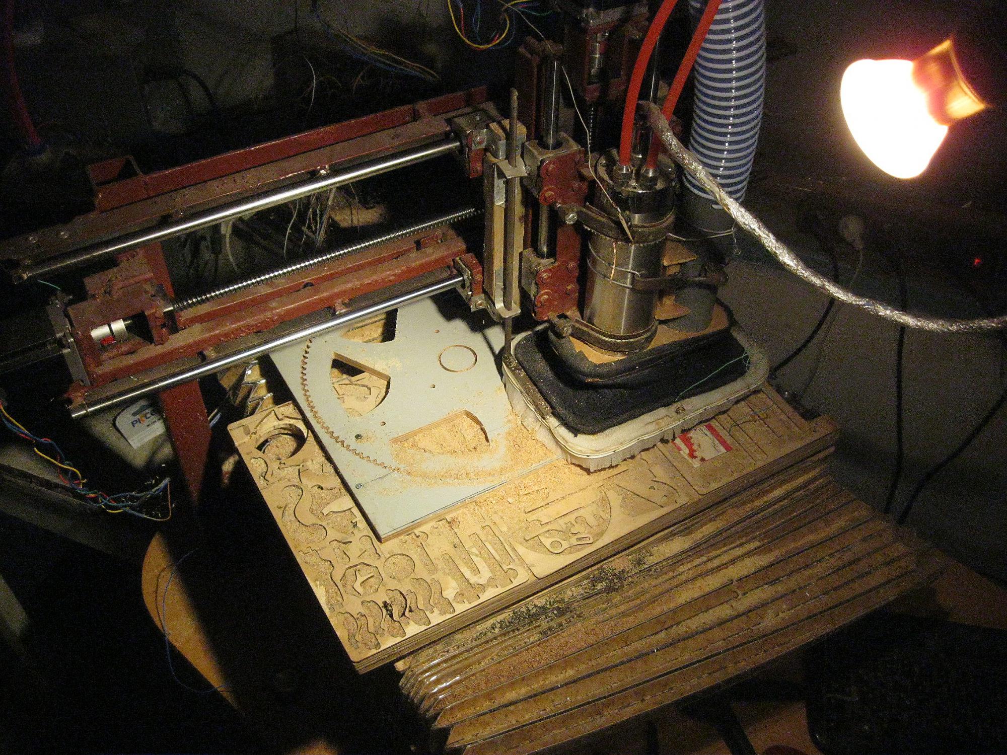

Станок у меня самодельный и хоть и железобетонный, но хлипковат вышел. Комплектующие самые дешевые брал. Валы - это вчерашний день, нужны рельсы... и т.д.
Он вообще под ювелирный воск сначала только работал, там нагрузок нет, и все было боле менее, потом ювелирка у меня тихо накрылась, и я его под мелкую  деревянную резьбу расширил. То что он режет фанеру  - это как бы бонус. Я не ожидал. Но если скорость дашь больше метра, начинает овалить или недорезать. Эти шестрени я режу в 4 прохода (9 мм), чтобы как-то точно хотя бы в пределах десятки выходило..
Врядли что выйдет путное с люминем, хотя надо будет попробовать.
Но.., если учесть что люминь сам вал не будет держать и на до что-то подобное мутить в комбинации со сталью, то какой смысл? Если малый фанерный шкив можно рассматривать как расходник на один сезон, лишь бы держал эти 18 кг... Ну, и не прыгал трещеткой...
За пару часов их можно этих шкивов нарезать 100 штук с запасом. Собрать тоже не сложно...
Тут другая проблема: рабочее поле только 500 на 280, а надо большой шкив 310 на 310. Думаю, как бы двигать заготовку по Y, чтобы без склейки обойтись.

Цитата: Barban от 24 Сен. 2019 в 23:57Станок у меня самодельный и хоть и железобетонный, но хлипковат вышел. Комплектующие самые дешевые брал. Валы - это вчерашний день, нужны рельсы... и т.д.
М-да ... для металла слабоват. Но если фреза, как бритва и обороты тыщ 10, можно попробовать люминь ...
Главное, жёсткость разная вдоль и поперёк - отсюда и овалит. И фреза, наверно, покупная, а не самозаточенная. Надеюсь, фреза-то хоть из быстрореза?
ЦитироватьНо если скорость дашь больше метра, начинает овалить или недорезать.
Такая скорость мне непонятна ... недорез из-за отжима, а отжим от подачи на зуб.
Если станок по вертикали тоже двигается, выемки в люмине под шипы ремня можно делать сверлением, а не врезанием. Тогда круг выемок может точнее получится. А верхний диаметр не особо важен для ремня. Лишь бы не касался ремня ... в смысле касался настолько слабо, чтобы шипы в ямках имели большее давление, чем ремень. А дуги ремня не меняли свой радиус и, следовательно - межцентровое расстояние между шипами.
ЦитироватьТут другая проблема: рабочее поле только 500 на 280, а надо большой шкив 310 на 310. Думаю, как бы двигать заготовку по Y, чтобы без склейки обойтись.
Не надо по Y. Деталь круглая, поэтому надо в полярных координатах мыслить.
Тут можно оснастку сгородить для полярной переставки.
Сделать из фанеры неподвижное основание с центральным отверстием и, например, с 4-мя круглыми штифтами по кругу. Сажать на штифт центрального отверстия основания заготовку - тоже с центральным отверстием и технологическими отверстиями по такому же кругу, просверленными одновременно с основанием. Обрабатывать все поверхности в секторе 90 градусов, где обе координаты достают фрезой.
Переставлять заготовку на 90 градусов и т.д.
Технологические отверстия можно сделать там, где потом вырезаться будет лишнее.
Если ход 280 не достанет, можно 6 штифтов и отверстий и фрезеровать в секторе 60 градусов  А может и трёх секторов хватит по 120 градусов :bw:

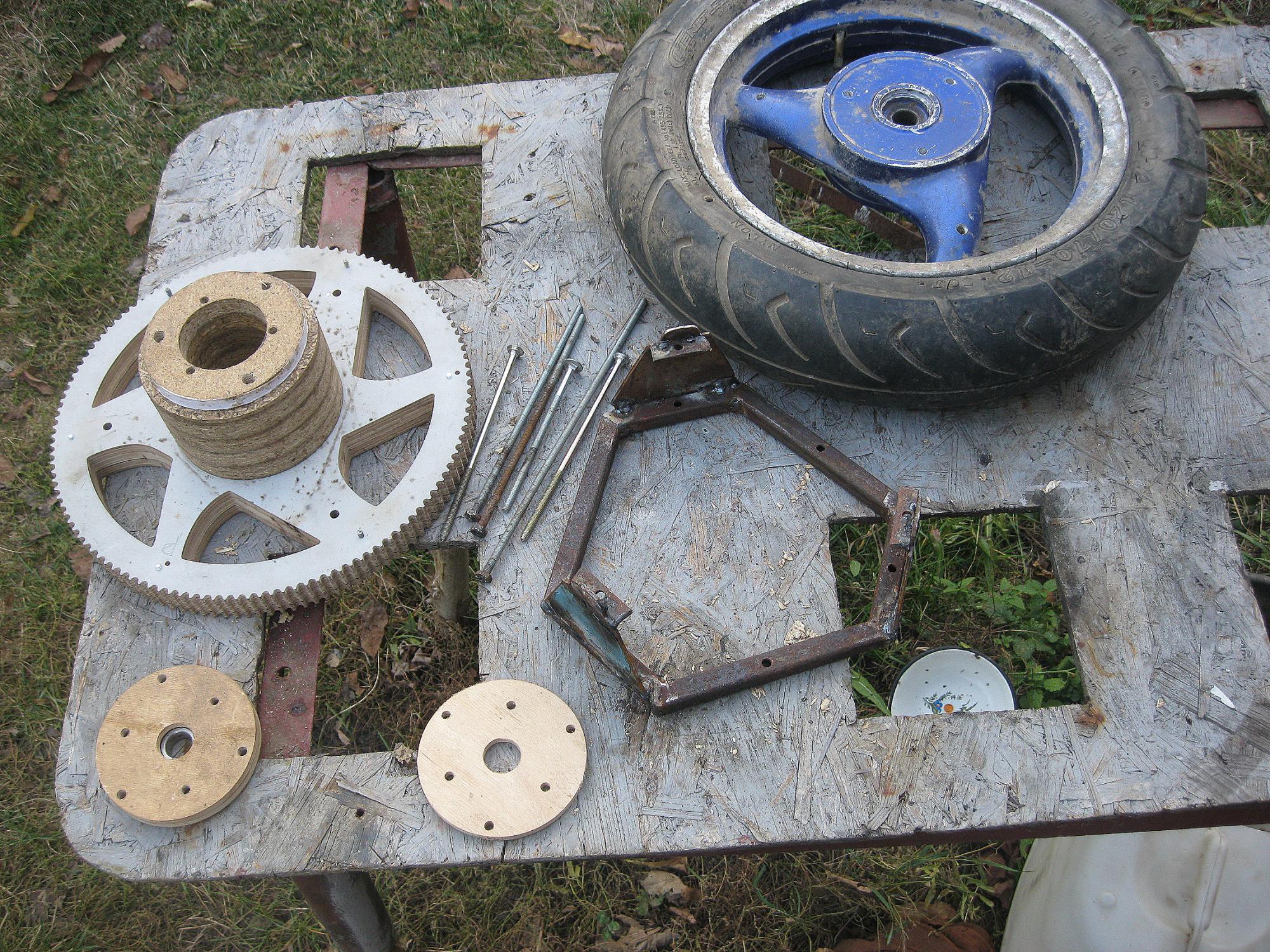

Barban

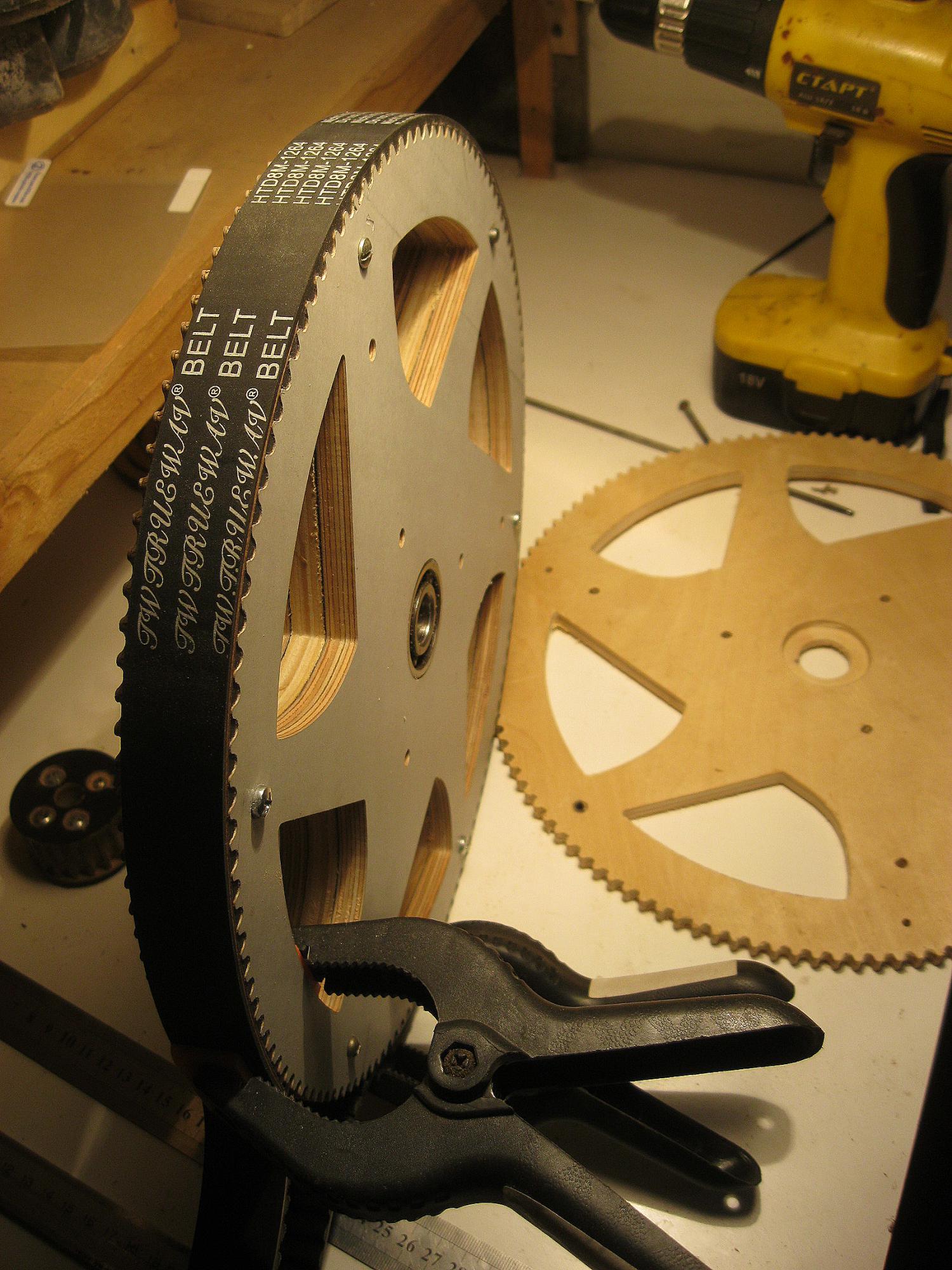

Ну, вот,  немного отвлекли дела, но сегодня, вроде, вышло вырезать большой шкив.
Конечно, заходит он не везде по кругу гладко и безупречно, иногда надо придавить, но все же заходит. Первый пробный блин из-за кривой калибровки станка (как оказалось) вышел заоваленным и вовсе не входил, как  ты его не дави. Даже 2 мм овала-перебора по Х в диаметре делают шкив негодным совсем. Этот я почти не полировал еще, только со станка. Чуть круглым напильником по пазам раз прошелся.
Резал по собственноручно просчитанному чертежу. Завтра сброшу..
Конечно, если  бы шкив весь входил в рабочее поле станка,   и можно было бы резать без сдвигов заготовки, было бы глаже...

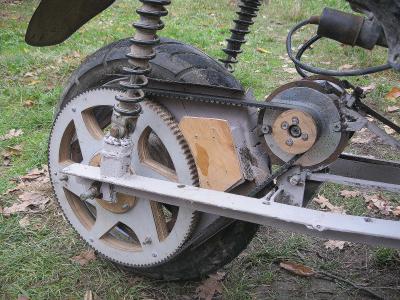

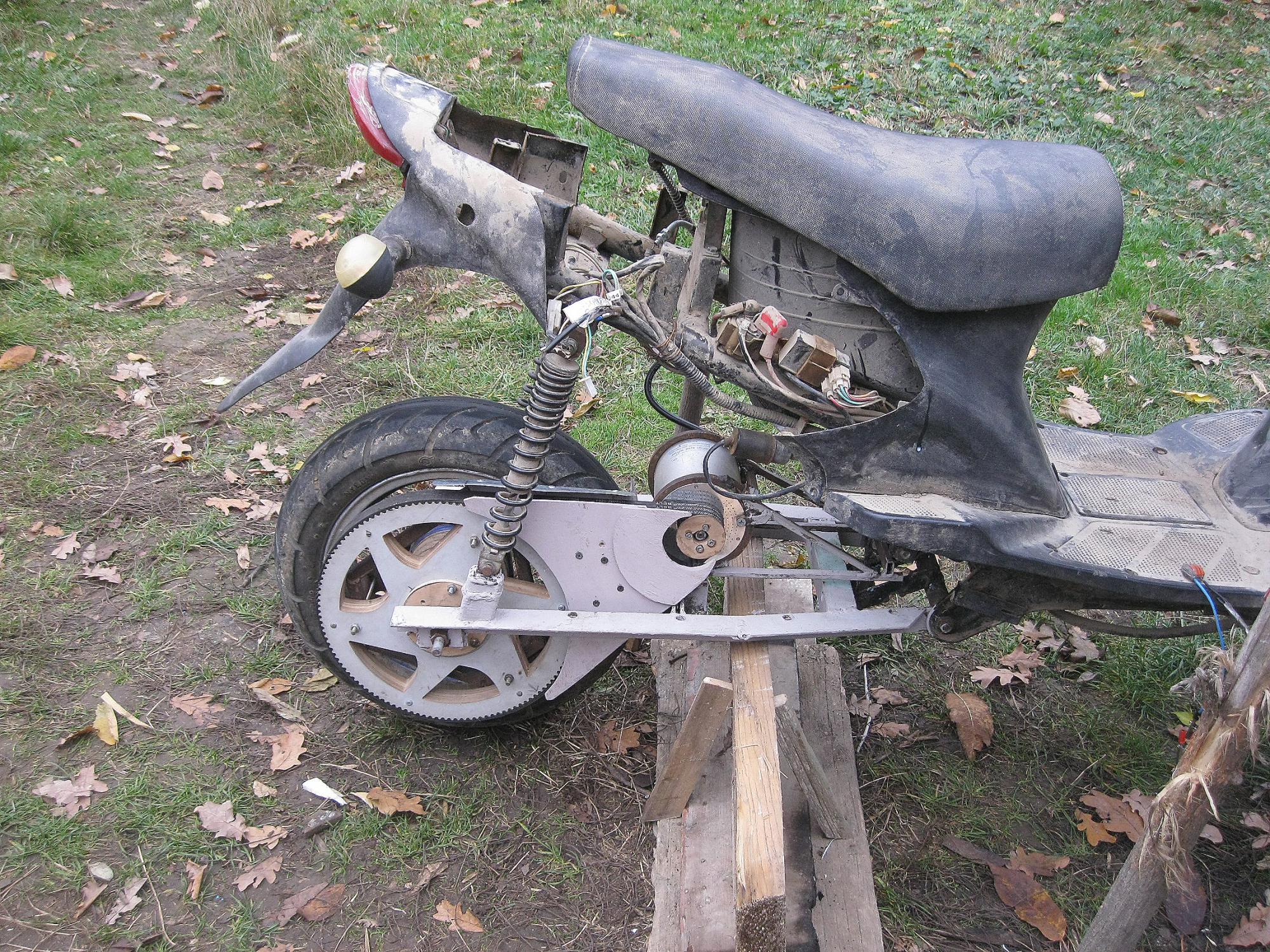

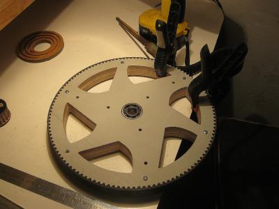

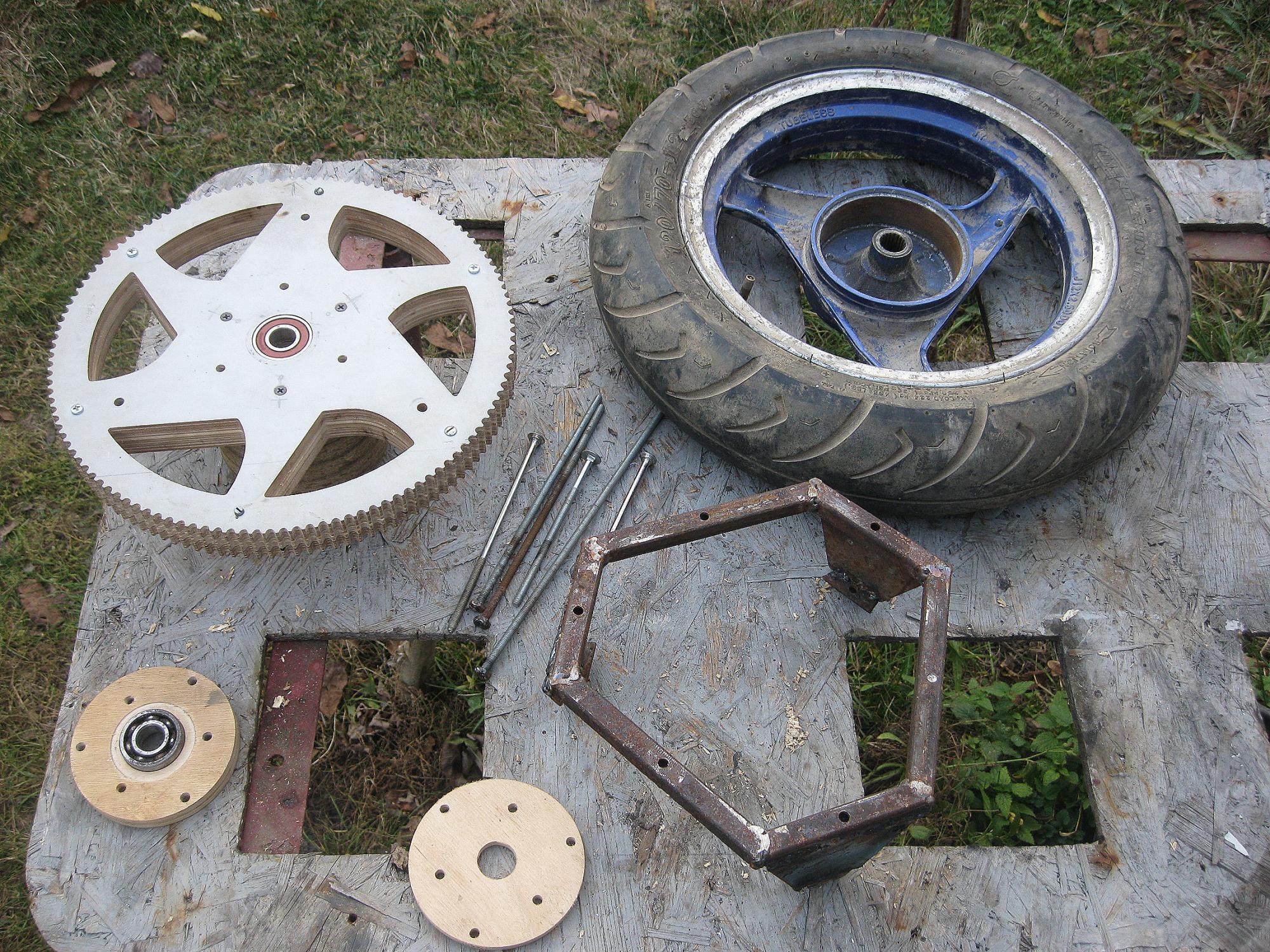

Barban
Шкив на диск планирую прицепить и отбалансировать от  вихляний посредством такой железной сварной  конструкции (голубое) и  осевой (синяя) фанерной прокладки, которая обеспечит соосность..
Вечность пахнет нефтью! Доколе??!
Barban
Вот тестовый запуск маятника с колесом. Смущает такая разбалансировка колеса, конечно. Интересно, можно ли убрать, хотя бы восьмерочные вихляния подкладками под шкив?
Даже мотор запускать на всю котушку стремно...
Шкивы не перерезал. Чуть походил напильником круглым.
Надо натягивать, конечно, чтобы ремень на большом лег в прокрустоволо ложе...

Бабай
#16
Цитата: Barban от 26 Окт. 2019 в 08:27Интересно, можно ли убрать, хотя бы восьмерочные вихляния подкладками под шкив?
Можно https://electrotransport.ru/index.php?topic=55576.msg1737233#msg1737233
Утром торопился на автобус и видео не посмотрел ...
Вихляний шкива не вижу (надо вид сверху). А вот колесо несоосно. Как такое могло получится?

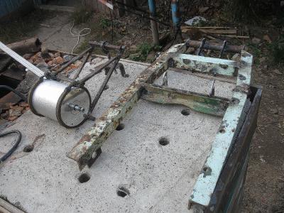

Barban

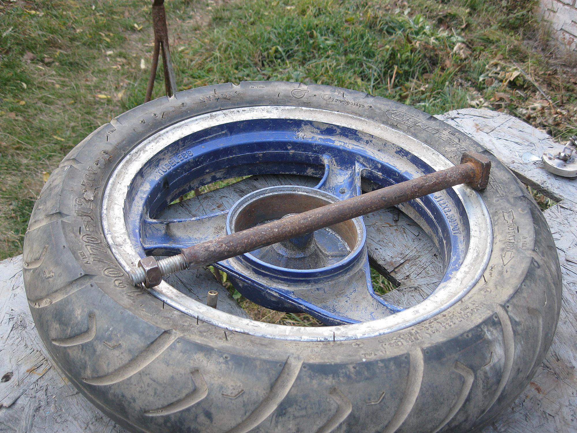

Вот как корзина для мотора с осью натяжения ремня сделана. Быстросъемная.
Хотя, по городу ездить если, придется замок цеплять, что-ли..

Barban
Сам не понимаю, вроде шкив и  вставка осевая туго посажены, порезаны на ЧПУ, подшипники тоже не болтаются. Возможно, колесо было разбалансировано  (погнуто) еще до этого, как-то  клеил его на шиномонтаже, советовали балансировку сделать.... Отец как-то на скутере навернулся этом...
Плюс восьмерочные болтания колеса (шкив крутится на его фоне практически без вихляний) довольно значительны - где-то полтора сантиметра. Скорее всего, это они дают  при таком ракурсе иллюзию (да и  овальный эффект) несоосности.  Завтра буду разбираться....
Пока мне больше интересно, как тянет этот мотор и тянет ли вообще. Охота прокатиться... Сегодня прицепил маятник...Разбираюсь с тормозами, которые не работают вообще...

Barban

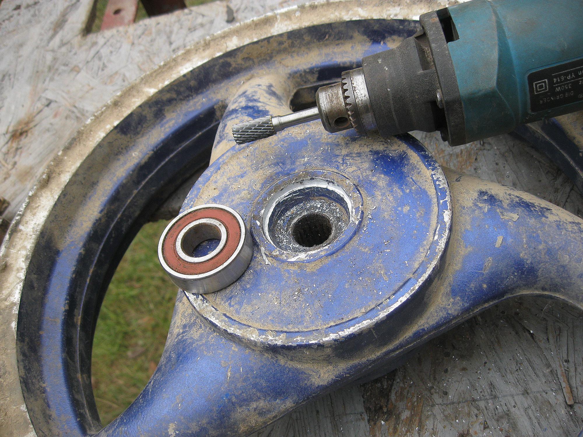

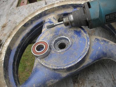

Покататься не вышло, проигрался  день с тормозами и безкамерной шиной на переднем, травившей из под обода воздух. Вроде все полечил...
Откуда еще могли вылезти несоосные биения?
Были косяки, конечно.
Я когда резал на ЧПУ из дсп блины для осевой вставки (именно она отвечала за соосность), то глупо провтыкал с дырками для шпилек, ибо взял параметры для них со старого файла забыв, что при порезке большого шкива я эти три отверстия резонно раздвинул подальше от центра. Перерезать я не люблю ибо скуп.
В итоге на осевой вставке из ДСП их пришлось сверлить вручную дрелью, извращаясь, чтобы попасть куда надо, с помощью фанерных  шайб для подшипников. На них я уже просверлил обе тройки отверстий на ЧПУ..
Ну, и еще одно: чтобы утопить хотя бы на 5мм пошлипник в коническое отверстие на диске мне пришлось вручную дремелем выбирать алюминий постукивая периодически подшлипником в теле для метки круга... Это тоже может быть источником биения...
Вот тут видео вращений сбоку, видно, на шкиве биений почти нет..

Бабай
Цитата: Barban от 27 Окт. 2019 в 22:43Это тоже может быть источником биения...
Начинать надо было с того, чтобы колесо не имело несоосности с осью и торцевого биения. Потом уже прикручивать к нему переходную деревяшку.
Установив ось с колесом и деревяшкой на станок, можно было, вращая руками колесо, при неподвижном шпинделе, фрезернуть соосную базу для шкива.
А шпильки нужны только для того, чтобы стянуть сборку  :bw:

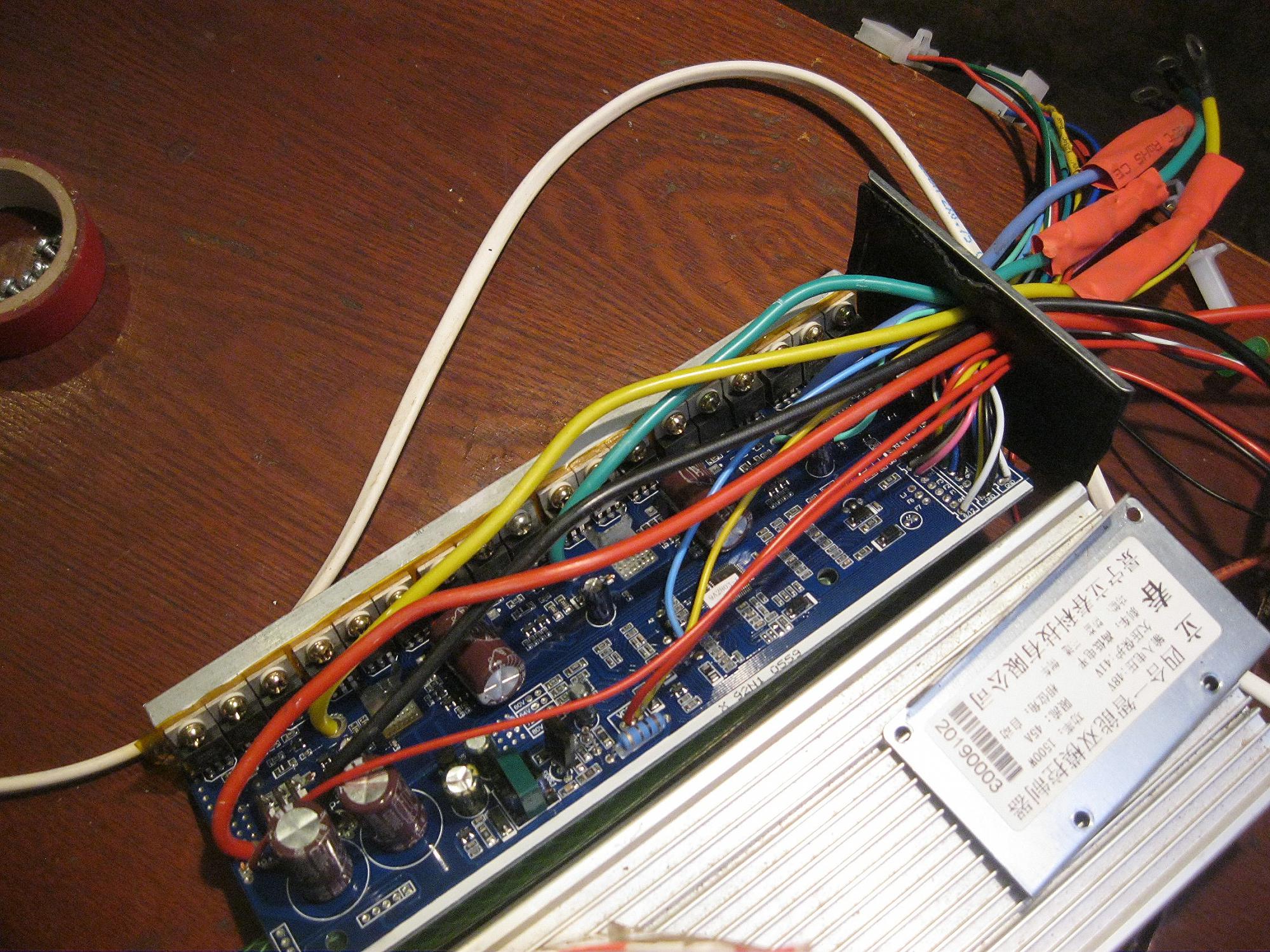

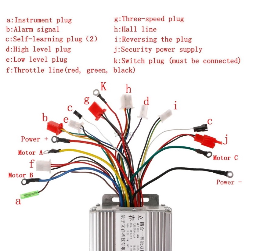

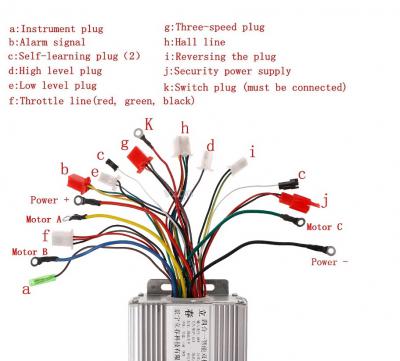

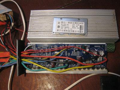

С утра был занят, а вот вечером на быструю руку таки подключил необходимый минимум проводов. Проблему с вращением мотора назад решил перебросом фазных проводов с желтего на синий и на холле - с желтого на зеленый, как и советовали пользователи этого мотора. Ибо идея с реверсом не проконала: реверс - есть, но медленный, сколько газ не крути.
Была мысль, что я спутал контакт про подключении кнопки ключа. Ибо в схеме к контроллеру говорилось про черный провод на ключе (К провод). Но если ключ замыкать на черный провод минуса батареи, то вообще ничего не работает, так что пришлось вернуть его на красный плюсовой, и направление мотора менять перебросом фазных проводов.
В итоге, уже в сумерках я таки покатался по асфальту возле хаты.
Впечатления - замечательные.
Оно едет!
Биений колеса я как-то вообще не ощутил, шкивы держат отлично  и не проскакивают. Скутер хорошо, резво стартует и скорость тоже - ничего.
Постраюсь завтра заснять тест-драйв.
UPD
В комментах и FAQе к контроллеру https://ru.aliexpress.com/item/32867306562.html?spm=a2g0s.9042311.0.0.274233edtecwt7  пишут про режим самомобучения, который как раз про направление вращения мотора...(хоть бы кто намекнул раньше, чтобы не портил провода)
"Попробуйте режим самообучения ( при замкнутых белых проводах). Если не подошло - отпустить курок "газа" и вновь его повернуть. Можно и третий раз. После установки режима разомкнуть белые провода".

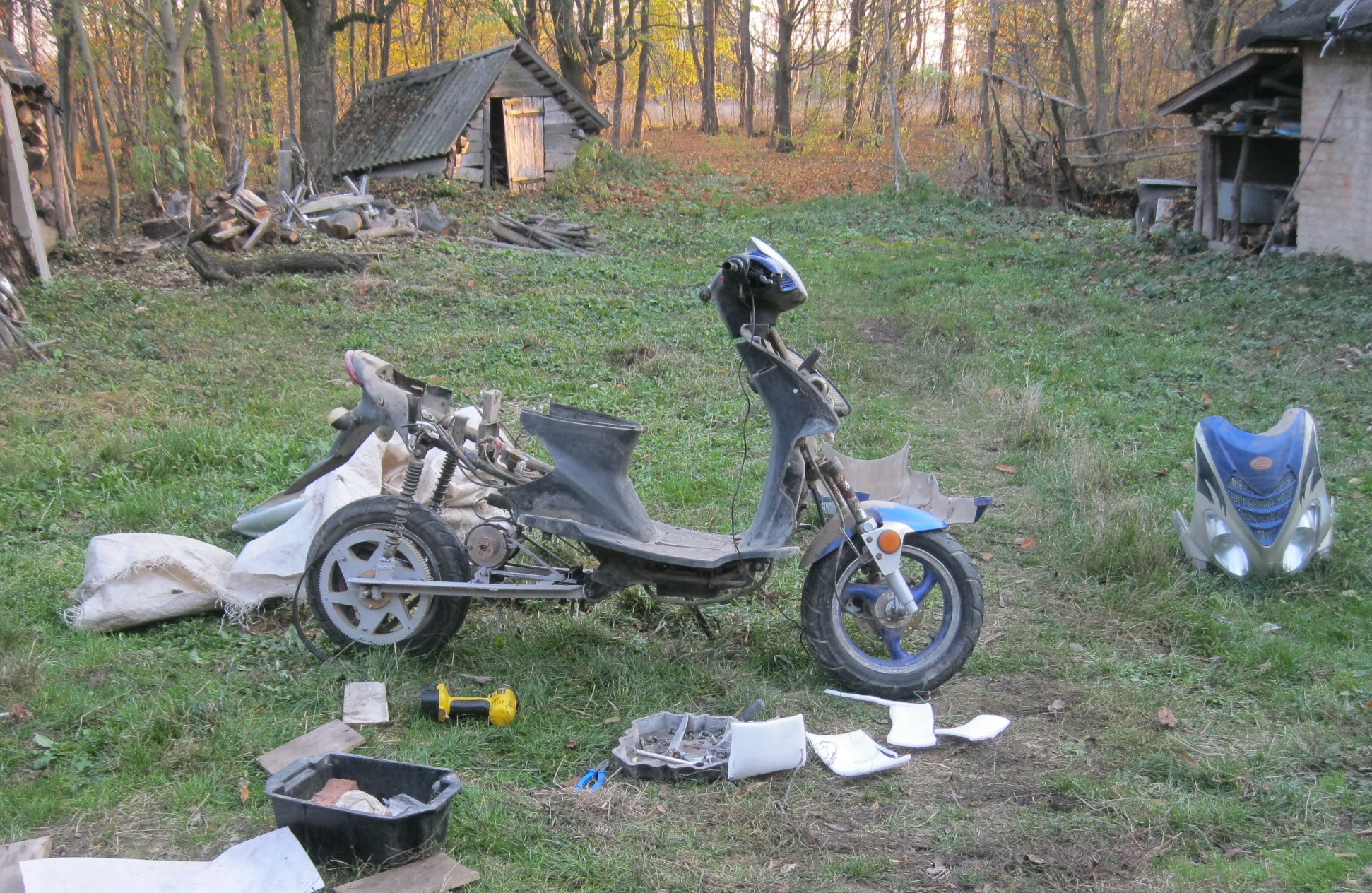

Barban
#22
Сегодня с видеосъемкой снова не сложилось, зато успел с утра просто покататься при свете дня, когда видно показания спидометра. По асфальтовой дороге - максималка - под 50 (45 при небольшом уклоне вверх). Примерно столе же давали  и расчеты по максимальным оборотам двигла (3900) и диаметру колеса (450) . Редуктор - 20 зубов к 122.  Может, чуть батарея притормаживает, ибо я над ней поиздевался пока собрал...
Сколько ампер жрет скутер сказать пока  не могу ибо только сегодня был в городе и купил наконец шунт на 50А. Менганиновый! Заводской, советский! А не то непонятно что, что за эти же деньги продают на Али.
Вечером - уже впотемках - довелось прокатить сзади брата и его авто аккумулятор между ногами к  его обломавшейся  машине - за пару километров. По грунковке с колдобинами и камнями. Колесо, ось из болта и шкивы вроде выдержали без проблем. Очень приятный звук работы ременной пары. Радует приемистость скутера - даже с такой полной загрузкой. Такой и близко нет на 450 ватном велике моем. Не говоря уж про бензиновую жизнь этого же скутера. На 50-кубовом моторе он ездил очень "овощно".
Совсем не радует же звон ходовой (да и мотора в этой осевой корзине, похоже), ибо я наплевал при проектировании и сборке на все сайлент-вставки в амортизаторы и петли маятника. В итоге теперь это все громыхает - особенно при езде по брусчатке - как раздолбанная жестяная телега. Чешу репу, как это лечить.
Вообще, подвеска - жестовата вышла. Может, зря я выбросил тот балансир из подбрюшины?
Вот как было  наварено петли пошире под амортизаторы на раму.
Что еще не нравится - это очень резкий рывок газа со старта на этом контроллере. Очень не удобно, если надо тащить вручную скутер, или сдавать назад. Как бы и это исправить?

kor
Цитата: Barban от 29 Окт. 2019 в 23:08Что еще не нравится - это очень резкий рывок газа со старта на этом контроллере. Очень не удобно, если надо тащить вручную скутер, или сдавать назад. Как бы и это исправить?
https://electrotransport.ru/index.php?topic=59200.new;topicseen#new
  https://electrotransport.ru/index.php?topic=59354.new;topicseen#new
Barban
Спасибо, но это все как-то сложно и дорого.. Я надеялся, можно как-то программными методами...
Впрочем, даже простое увеличение рычага курка кажется частично решило бы проблему. Если сделать курковый газ рычажным (типа ручки томоза), то можно будет ловить эту узенькую полосу плавности на старте. Может, через редуктор пустить даже...
Или сделать два параллельно подключенных курка - один для малого хода с редукцией -  а другой - обычный..
Или замутить спиральное приближение магнитика к холлу вместо кругового.

Снимал видео заезда по сельскому стадиону, ухойдохал ведущий шкив (моторный). Я его не склеил а только скрутил винтами (4-ка), ну и без гроверов скрутил, без клея, вот они и раскрутились совсем и шкив мой распался на блины - на ходу. Ремень слетел и снес тоненький бортик из ламината на крайнем блине шкива.
Уже перерезал наново и  теперь уже склеил шкив.
Но то видео забраковал: много торохтения железа и пластика отваливающегося. Как-то мусорно-свалочно все вышло.
Счас снял пластик,  хочу провести управляющие провода по уму и амперметр подключить...
Вопрос: можно ли последовательно включить в 48v две понижайки, чтобы на выходе их запараллелить и получить с них 12 вольт для бортовой сети (и цифрового амперметра). Ибо у меня в закромах не нашлось понижайки с 53 вольт.... Я, конечно, куплю вот это https://ru.aliexpress.com/item/32964973182.html?spm=a2g0o.productlist.0.0.4de65e3aHBRJ3H&algo_pvid=a5ea155a-1e0d-4a17-b2b6-61faf6d4154b&algo_expid=a5ea155a-1e0d-4a17-b2b6-61faf6d4154b-34&btsid=8189f152-9b7c-4799-aa22-dd344562f5b4&ws_ab_test=searchweb0_0,searchweb201602_4,searchweb201603_55 специальное решение, но это ж месяц почти ждать надо..
Ксати, смотрю вот так на скутер и уже вижу, что можно 24 ( а то и 26) дюймовые мотоциклетные колеса сюда поменять. Ибо эти шины все равно для села не годятся. Скользкие очень. По травке не погарцуешь особо. Не говоря уже про лед и снег.
Так, если покупать новую резину, то, может, сразу на вырост?
Уже проектирую - пока на бумаге - наборные диски таких  колес из фанеры. Надо потихоньку  восстанавливать традиции деревянного телегостроения..

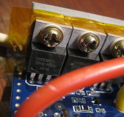

Вот так выглядит внутри мой контроллер. Интересно, можно ли его прокачать до 80V? На плате есть какие-то такие места...
Barban
Сегодня первый раз ездил с вольтамперметром.
Стало многое понятно.
В частности, почему у скутера отличная приемистость внизу и посредине, но  никакая -  вверху газа. Амперметр вверху зашкаливает, показывая больше 100 А.
Собственно, если подумать, это логично для контроллера на 45А: все, что сверху он сливает на шунт, осуществляя мягкое короткое замыкание. Что, конечно, не ура для батареи, особенно типа этой моей - собранной на скорую руку для тестов без БМС-ки.
Надо поспрашивать, как бы убрать хотя бы часть шунтов, чтобы не убивать зря батарею.. Мотор-то - чуть теплый.

Короткого замыкания там нет, просто на шунте сжигается излишек тока, на который система не расчитана. По сему скутер и не замечает вообще верхних зашкварных токов.. Но на батарее они есть!
У отца (он электровелике корову у нас пасет) как-то сгорел очередной щеточный контроллер на 350 Вт (два транзюка вместо трех -  сэкономил производитель), я ему поставил обычный ШИМ-регулятор с ручкой, пока придет с Китая замена, так он не дал его снять, мол, велик и быстрее и шустрее на ШИМе ездит.
На ШИМе нет никаких шунтов.
Не убрать, конечно,  шунт надо,  но подукротить их по сопротивлению, чуть залудив, как, например тут вот  советуют.

Цитата: Barban от 10 Нояб. 2019 в 20:58Не убрать, конечно,  шунт надо,  но подукротить их по сопротивлению, чуть залудив, как, например тут вот  советуют.
Пока эксперименты с механикой можно и потерпеть, а как всё ясно будет, можно и контроллер поменять на синусный   :bw:

Может не верно амперметр показывает. Шунт просто то напряжение которое на нём наводится (под действием тока) посылает на проц, а тот в свою очередь ограничивает ток в те самые 45А батарейного. Если уменьшить сопротивление (залудив шунт) то ток нужен больший, чтоб проц ограничил его, соответственно ток в системе вырастит, мощность соответственно но и ключи могут не выдержать. Можно покрутить в холостую диг., ток должен плавно расти при увеличение газа ампер до 2-3 думаю максимум. С таким контроллером скорость должна быть примерно 50, еще нужно в холостую по оборотам замерить конечно.
SkeptiK
:facepalm:
Все совершенно не так. Совершенно.

А, какой у вас шаг? Я приобрел шкив 100 зубов и 15  с названием 5m шириной 20мм, не будет ли ремень проскальзывать по зубам малого шкива? У вас наверное 8m?
Barban
#37
Да, я уже писал, HTD 8m. Держит у меня отлично, еще ни разу не затрещало трещеткой. Правда, я ездил от силы пол часа всего...
Что касается 5m, то не знаю, что вы тягать этим ремнем будете. Мне для  80 кг скутера (в бензиновой жизни его) 5m показалось мало. Хотя, ремень-то должен выдержать.... Но вот шкивы с фанерными зубами...

Цитата: Barban от 13 Нояб. 2019 в 00:51Вот видео первых заездов
Не ощущается рыскание заднего колеса на асфальте?
Barban
#40
Рысканья? Нет.
Немножко слышны биения, если специально слушать. И то, это при туго накачанной камере.  Сейчас подспустила уже, даже забыл послушать.
Я те вихляния не убирал еще. Не дошли руки. Уже снега подождут....
Бабай
Цитата: Barban от 13 Нояб. 2019 в 12:11Рысканья? Нет.
Подумалось, что использование уголков для маятника, которые не очень хороши на кручение, могут изменять плоскость вращения заднего колеса, в зависимости от углов увода шины - от неровностей дороги (воздействие на шину сбоку) или на повороте. А это небезопасно для водителя и может привести к усталости сварных соединений.
Однако, на асфальте мало неровностей и пара амортизаторов лучше препятствуют кручению маятника, чем моноаморт, но колесо может уводить в сторону вместе с амортами на шиканах или если ехать "змейкой" на большой скорости.
Может я ошибаюсь. На видео, показалось, что при езде змейкой заднее колесо наклоняется, уходя от траектории в разные стороны.
Если покачать (покрутить) вывешенное колесо в поперечном направлении (при неподвижной раме), можно оценить степень возможного искажения геометрии вращения заднего колеса.
На грунте, где шишковатая поверхность, связь причин рыскания с кручением маятника не очевидна. Можно подумать, что таскает просто от неровностей, когда, на самом деле, это может быть от отклонения всей задней подвески.
Если часто возникает неожиданное желание (вестибулярный аппарат чётко реагирует) выставить ногу на повороте, как при езде на велосипеде с расслабленными спицами заднего колеса, то это повод для модернизации.
Усилить уголок на кручение можно, вварив в него круглую трубу прерывистым швом и хорошей связке с уголком торцев этой трубы  :bw:

Боже какой маленький моторчик
Добавлено 13 Ноя 2019 в 14:06
с такими токами надо продувку делать обязательно
Добавлено 13 Нояб. 2019 в 14:09
Маятник укоротишь - будет лучше рулиться и не будет заваливаться так как на поле

Да врет этот амперметр, завтра попробую откалибровать. Мотор сильно не греется,  даже после 20 минут активной езды с разгонами. Градусов 45 на ощупь. Батарея  - тоже.
Маятник такой же был длинный в бензиновой жизни. Правда это вместе с коромыслом балансира. И там скутер тоже все время норовил поскользнуться и упасть. Я уже его знаю просто. Подставляю ногу.
Эти шины не для села - однозначно.
Укорачивать маятник не буду, так как планирую побольше колеса, а вот  коромысло пожалуй со временем верну и даже увеличу, оно по идее должно гасить немого горизонтальные векторы ударов по колесу.

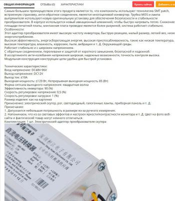

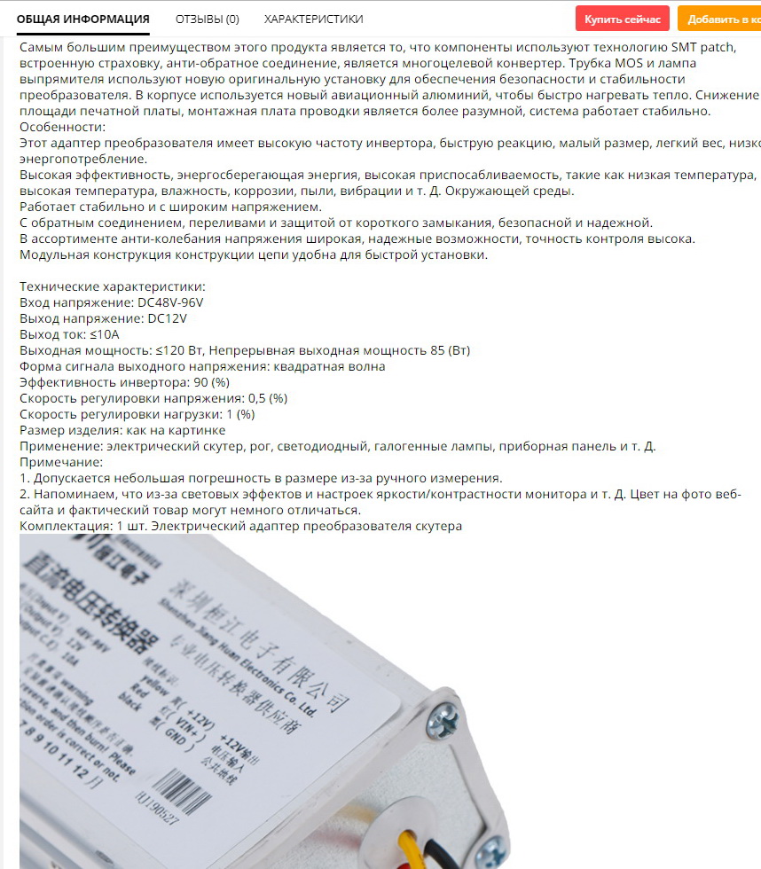

Получил скутерную понижайку за 5 баксов.   48 -12v.  2 недели доставка
https://ru.aliexpress.com/item/4000077502509.html?spm=a2g0s.9042311.0.0.4a8433edK3Vs7D
3 провода. Никто не знает схемы подключения?
Только сейчас смотрю на схему коннекторов контроллера, и думаю, может она лишняя эта понижайка? Может, на контроллере есть уже 12-24v выход для бортового света?
Вожусь пока с синими ячейками Лиитокала 32700, купленными в 2 захода (уже в 3) и заряженными почему-то по-разному... Нужна норм батарея.
Maksim93
желтый - вход. напряжение (+)
черный - общий (-)
красный - выход (+12в)
чаще всего понижаек в контроллере нет, а если и есть, то питать ими свет я бы не стал.....

Еще на прошлой неделе сделал защиту шкивов. Железо 1мм и фанера. На колесе еще нужен будет скребок сзади со стороны шкива прицепить, чтобы по липкой грязюке не боясь ездить.
Катался минут 15 по сырой грунтовке, вроде ок.

Вот обещанные фотки устройства ведущего шкива с запаковкой штатной звездочки t11 внутрь.
Если кому интересно, могу сбросить 3д-модель.
Юзанные блины на фоне - это разборка первого шкива, на котором снесло бортик из-за раскрутки стягивающих винтов. Как видно, все зубы целы.
Maksim93
За 3d модель был бы благодарен, пригодится очень скоро)
Barban
Вот,  автокадовский  формат DFX  и в 3dm для  Rhinoceros

Barban
#52
черный - общий (-)
Я догадался взять лупу и посмотреть мелкий текст на наклейке. Там провода - иначе.
Красный - +48 (вход), а желтый - выход +12. Перепутать - смерти подобно.
Проверил - работает. Напряг 12.8 на холостую.

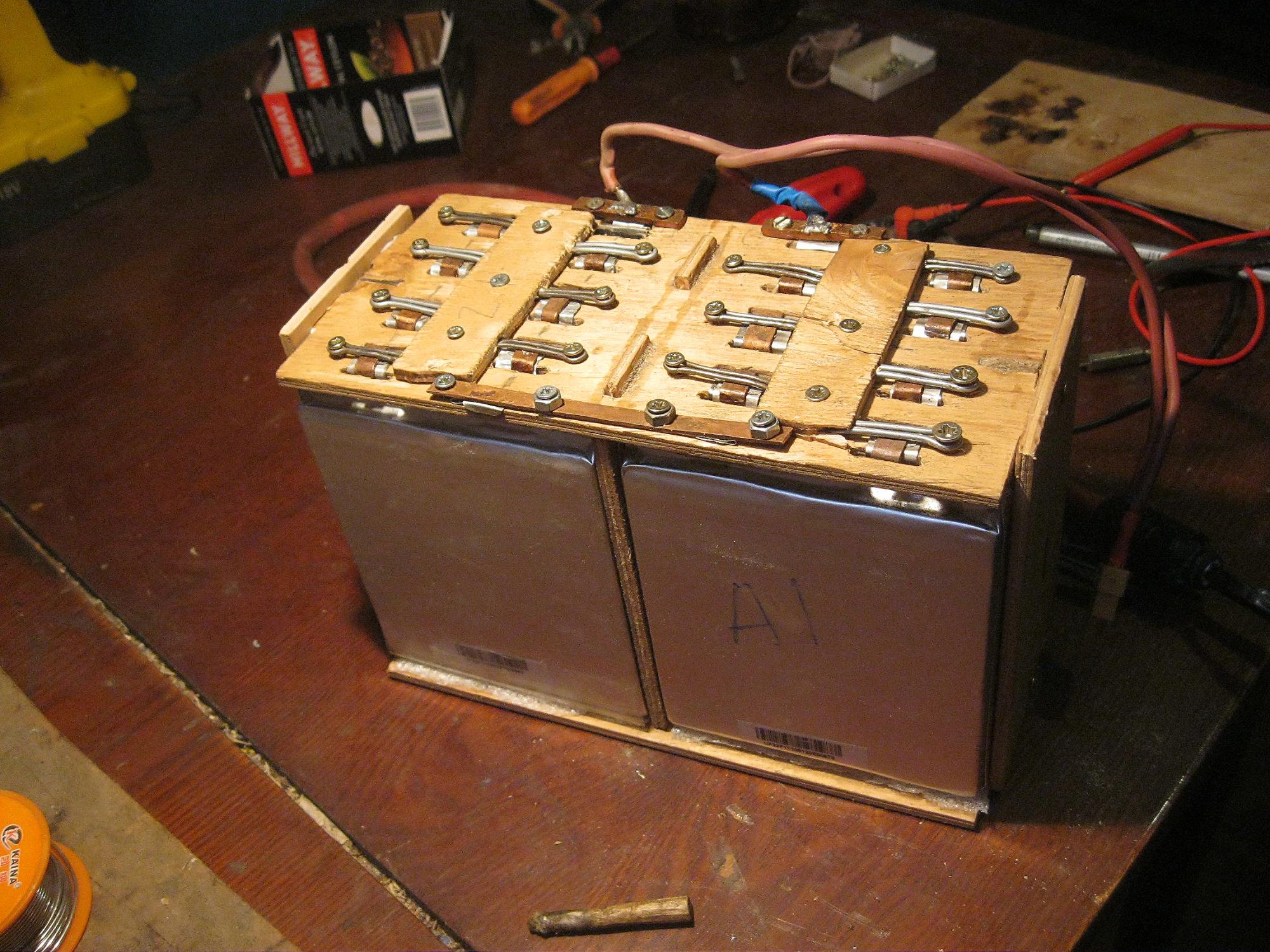

Появилось немного время, переделал батарею: 16 пакетов по 10Ач попараллел по 2p (8s) и скомбинировал со старой своей (5 лет ей уже) 8-пакетной велосипедной  батареей из 20Ач а123 пакетов. На одну БМС-ку все.
Сразу есть эффект по просадке. Ниже 47 Вольт даже не передельных токах (45А) не опускается. Что уже хорошо. Скутер стал шустрее и премистее. Резвый приятно.
