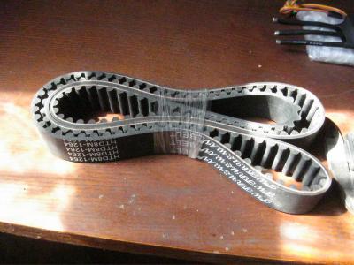

Почему, кстати, нельзя просто клиновый ремень Б-профиля взять как от мотоблока? Мотоблочно-дизельные же ремни держат год и больше. И нагрузки и обороты там - дай боже. Сопоставимые. Кажется, это было бы дешевле.

Неодим там. Ремень тоже можно - даже нужно, ибо цепь он вытягивает за полчаса

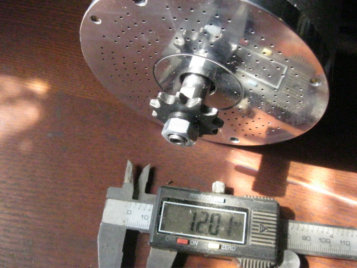

А вал? 12 мм? Ибо я разскрутил шестерню на похожем по формату коллекторнике my1025 (там  тоже 25 зубов tf8) и слегка офигел, поскольку 12 мм - это цилиндрическая вставка на 8 мм валу. Но тут на фото - кажется все же 12-й вал.
Вечность пахнет нефтью! Доколе??!
Werter
Посмотрите внимательнее на фото движка - хоть из того же приведённого вами выше даташита.
На валу за звёздочкой с двух сторон две фрезеровки под ключ - что бы вал фиксировать, когда гайку крутитишь.
На вставке такую фрезеровку делать просто бессмысленно.

Неправда . Не вытягивает он цепь .
Ремень конечно классно но неудобно с этим мотором . Цепь конечно жужит - но не теряет на сгибание энергию.

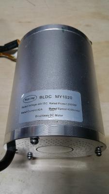

Отмечусь в теме со своим MY1020 на 48В с контроллером на 33А, донор - Razor EcoSmart Metro с колесами 16":
Пока использую хиленькую цепь #25 (такая была на доноре), ведущая звездочка 11 зубов, ведомая 80. В дальнейшем планирую установить еще и два МК. А цель этого мотора - служить ассистом для МК в особо крутые подъемы, когда МК сбрасывают от натуги обороты и начинают сильно греться.

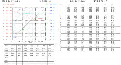

Вопрос: кто-нибудь нашел тестовую таблицу/график с оборотами, крутящим моментом, кпд и т.п.? Мне это нужно для согласования с МК, чтобы подобрать оптимальный к-т редукции.

Цитата: Barban от 11 Апр. 2019 в 00:32Уже неделю как пришел с Али и мотор и контроллер

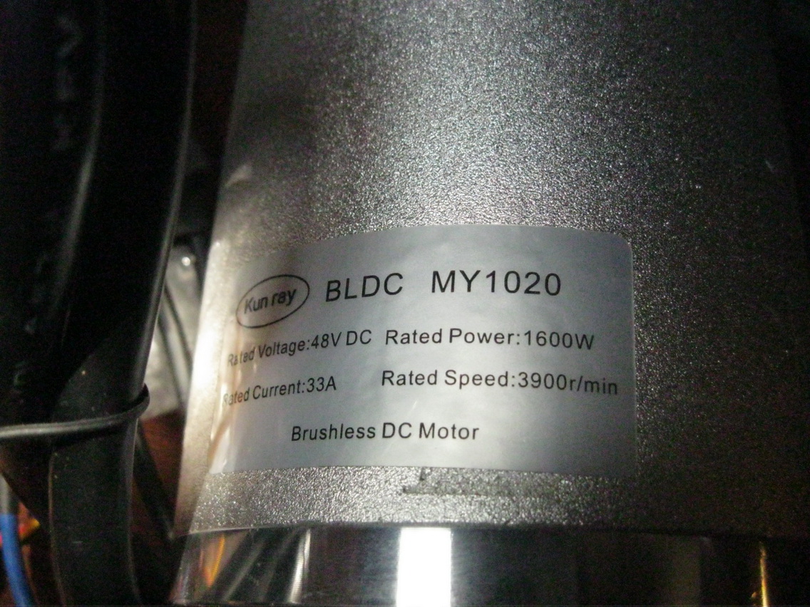

У меня на наклейке 2000Ватт, 42А, 4300об/мин. А внешне мотор тот же самый (Кунрэй), контроллер другой, правда, на 33А. Интересно, это физически одинаковые моторы, на которые просто лепят разные наклейки? (у моего виден клей от старой наклейки, поверх которой неровно налепили новую  :-D) Или они все-таки отличаются обмотками?
Barban
#12
Думаю, сечение провода обмотки у вашего -  чуть потолще.

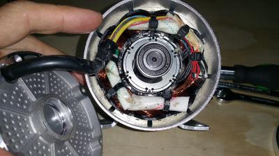

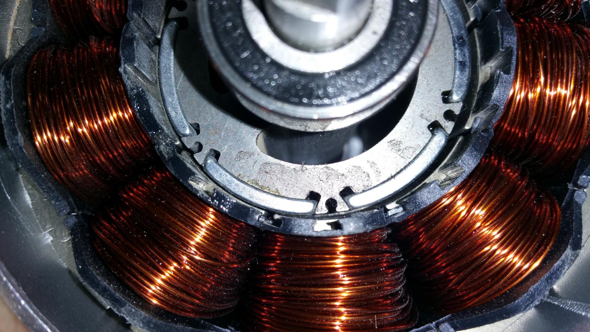

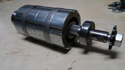

Чайнег

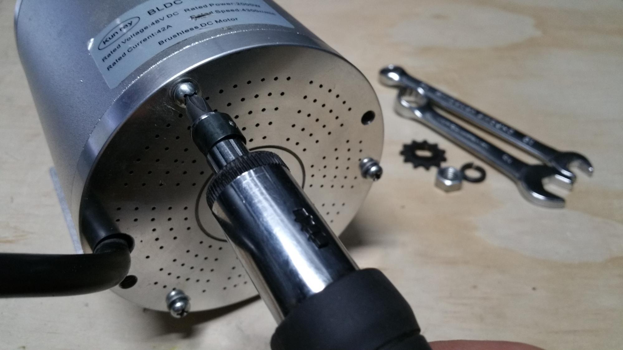

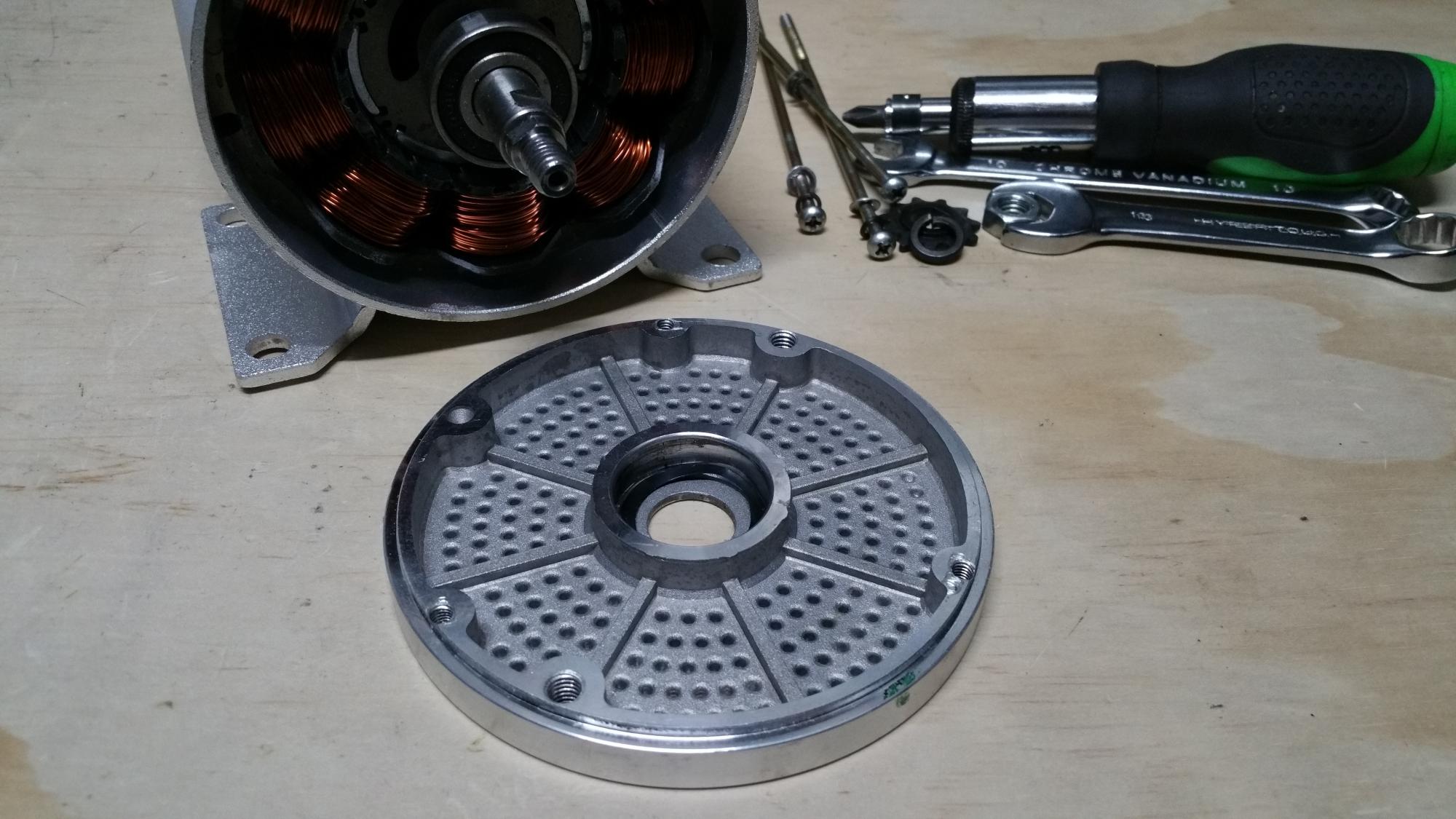

Разобрал мотор, включая вынимание ротора.
Метка. Наклеена поверх отодранной прежней метки (виден клей), видимо, ребрендинг, или "меняют" мощность, как им выгоднее.  ;-D
Фазные и холловые (холловские? холлные? хэллоуинные?!) провода. Фазные провода были с клеммами, я поставил МТ60:
Кстати, родное направление вращения - по часовой стрелке, а мне нужно было против. Пришлось перекрещивать фазные провода желтый на синий, а у холла - желтый на зеленый.

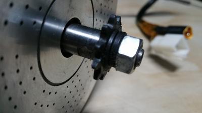

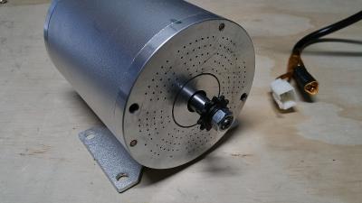

Вид спереди. Звездочка - от сгоревшего коллекторника, для цепи #25, 11 зубов, а в стоке с мотором шла звездочка T8F, тоже 11з. Гайка М13 закручивается против часовой стрелки. Видны фаски для ключа М10 для закручивания гайки.

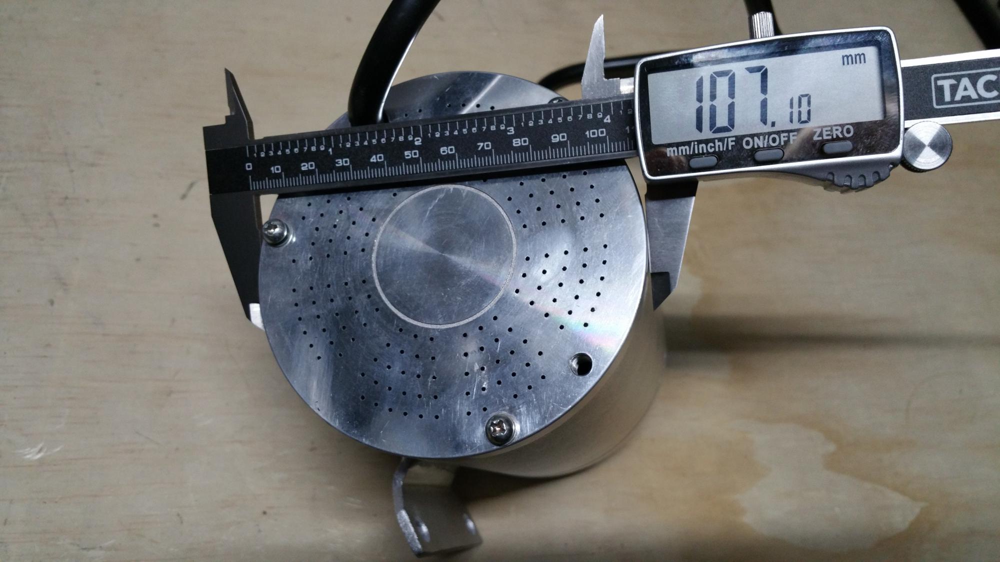

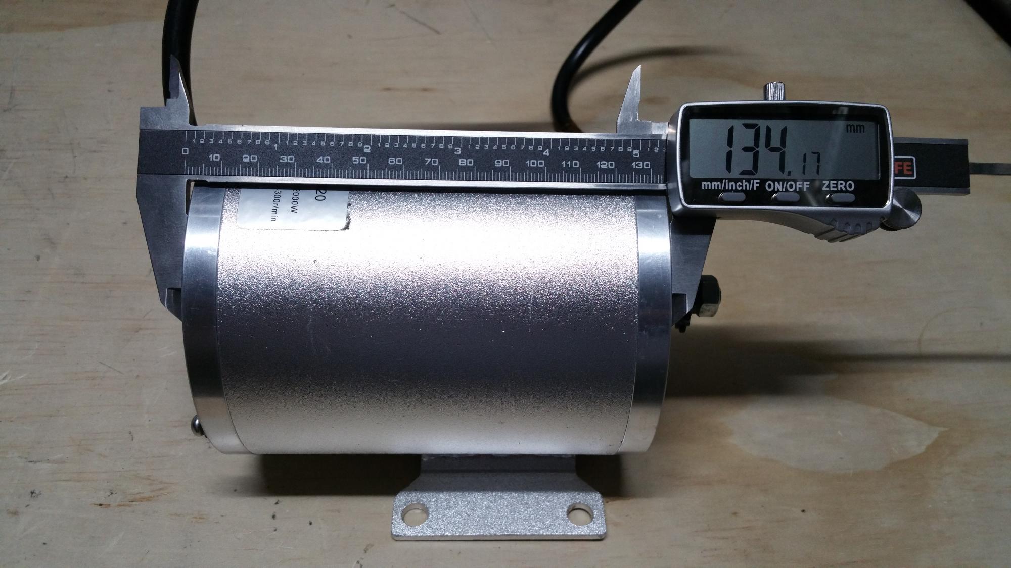

Длина мотора 134мм, диаметр 107мм:

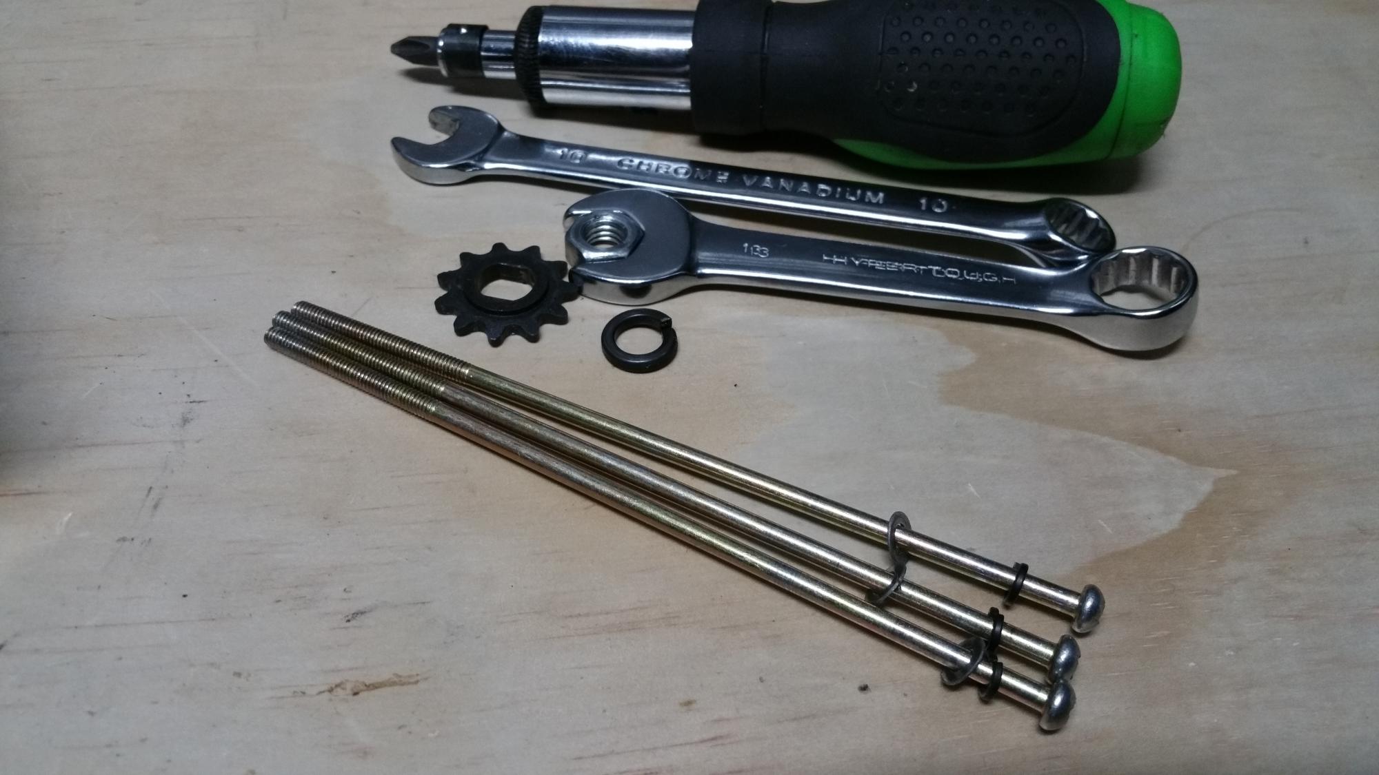

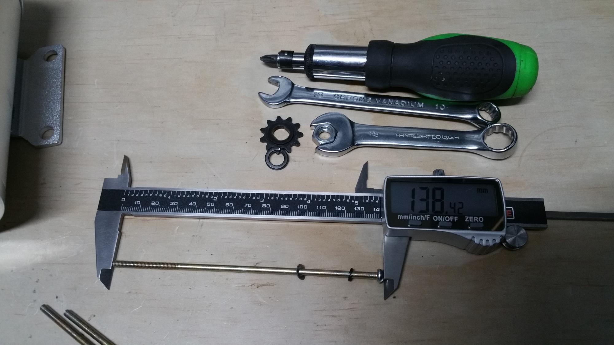

Мотор разбирается тривиальным откручиванием 3 длинных болтов М3.5, стягивающих крышки:
Их длина 138мм:
Передняя крышка - она (как и задняя) вся в мелких отверстиях, но их можно залить изнутри герметиком, если хочется гидроизоляции. Я живу в пустынном, жарком климате, по мокрому не катаюсь, поэтому пусть мой моторчик дышит... бедолага.

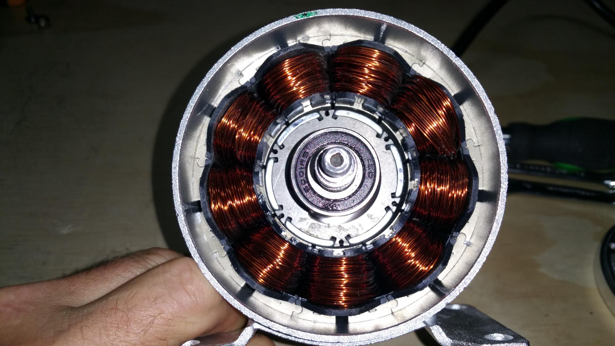

Вид спереди на обмотки и ротор:
Сзади:
Ротор:
Ротор состоит из 12 (6 по окружности, 2 по длине) изогнутых магнитов длиной 40мм, стянутых двумя стальными кольцами:
Вид статора изнутри:
Вот такой вот моторчег!  :wow:

Ура! Продавец Кунрэй прислал теххарактеристику мотора на 48В. Теперь можно уже научно подбирать к-т редукции, чтобы согласовывать его с мотор-колесами.
An1965
Крыльчатку бы ему вовнутрь-и 100а съест не подавится-такой уже для скутера больше подходит
Чайнег
А кто знает, на этих тест-данных ток указывается батарейный или фазный?
7Н-м на 75А, 3600Вт практически без потери оборотов и КПД - очень неплохо!
