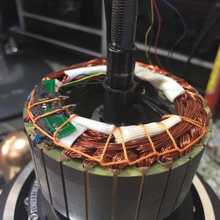

Спросил я у них насчет охлаждения моторов вот их ответ. We customize the coil and magnets
Heat will reduce
When high speed
Добавлено 26 Сен 2019 в 02:03
Цитата: isi от 26 Сен. 2019 в 01:53Обмотка может быть другая
Какая ? Объясните)
Добавлено 26 Сен. 2019 в 02:04
Если не ошибаюсь вот фото из него мотора.
