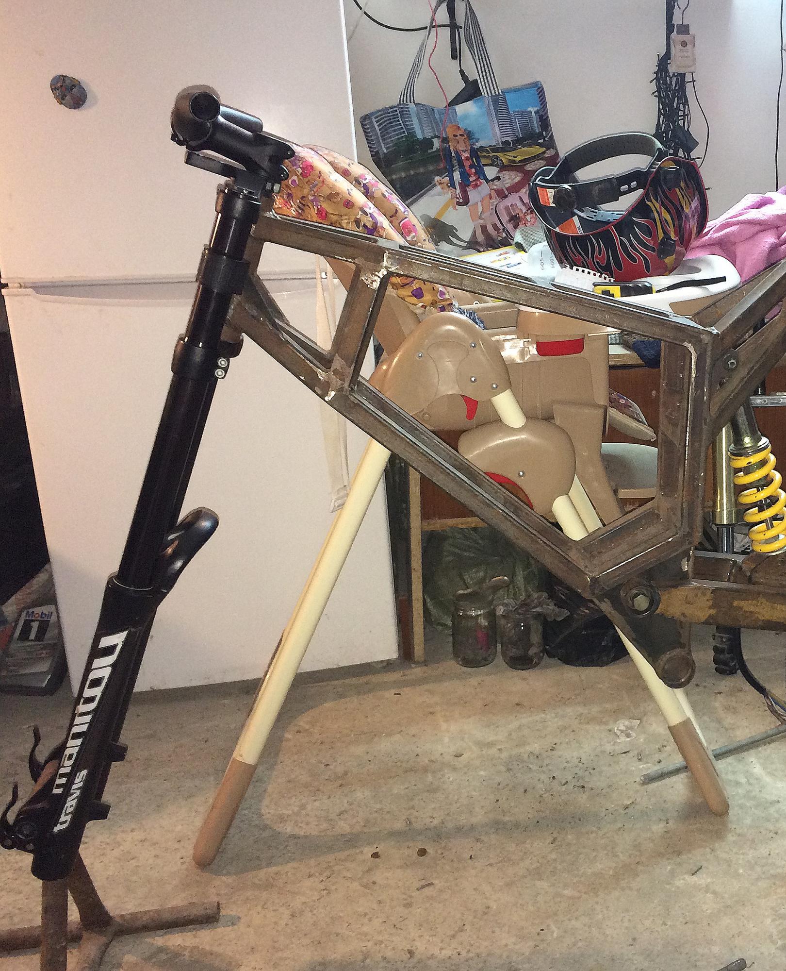

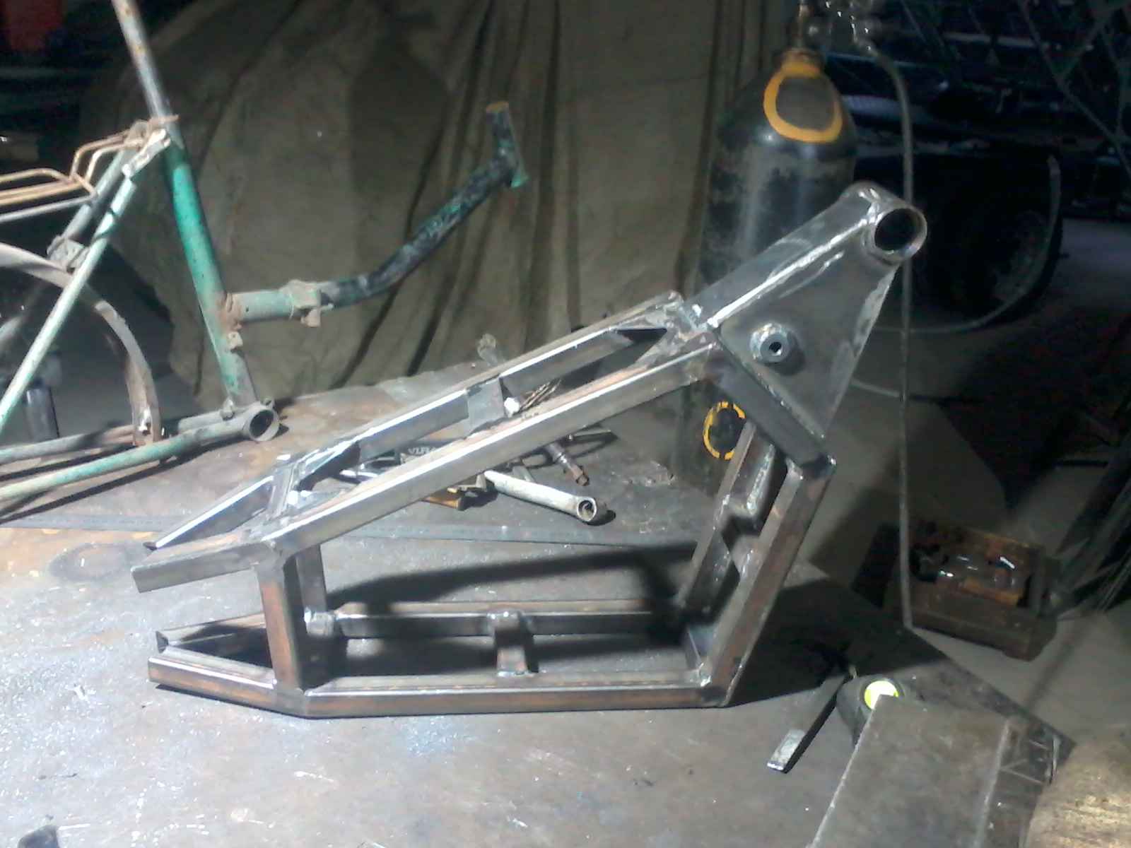

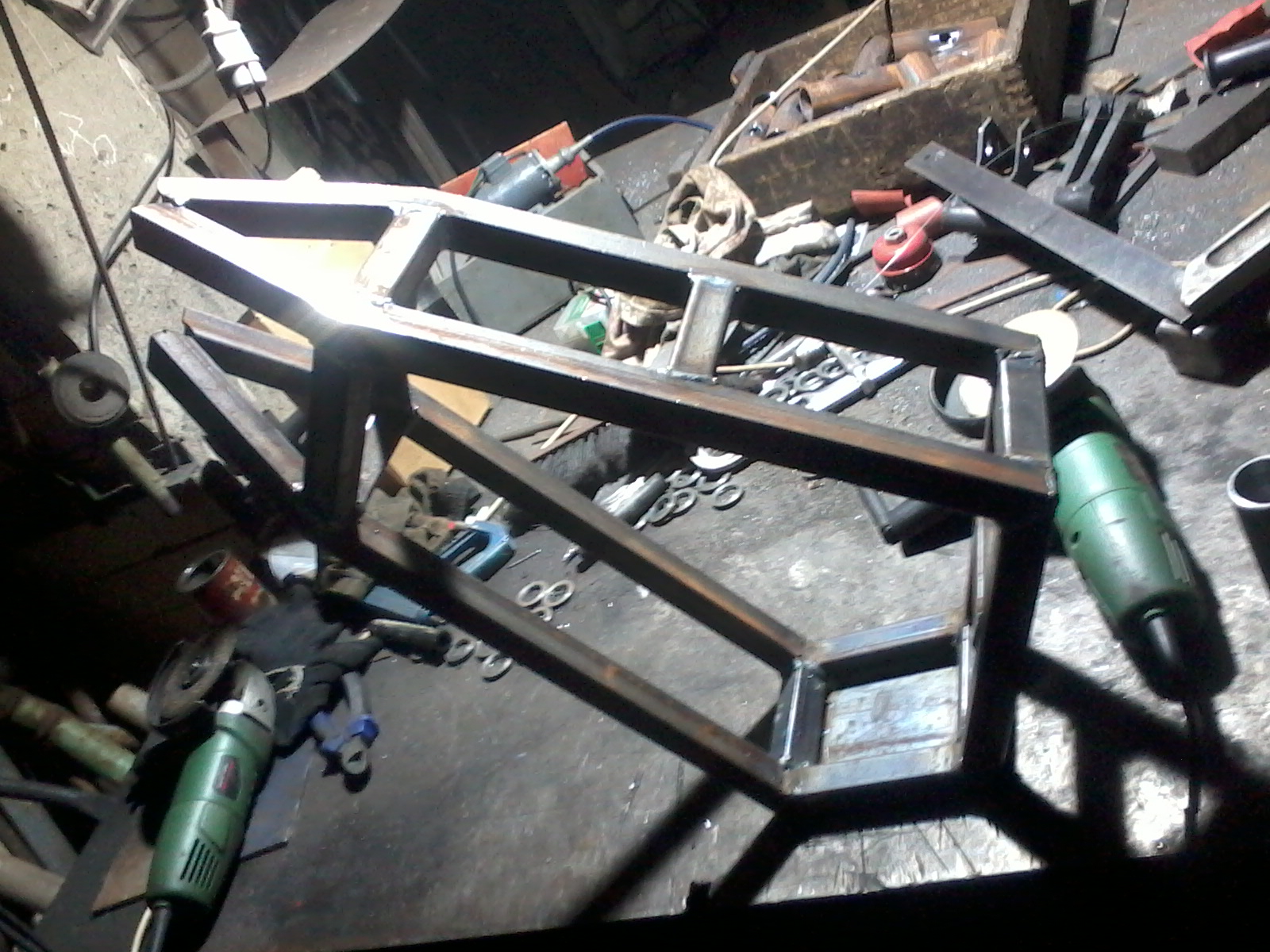

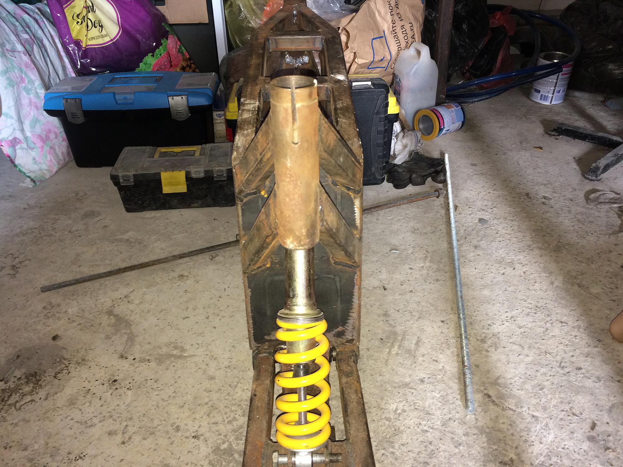

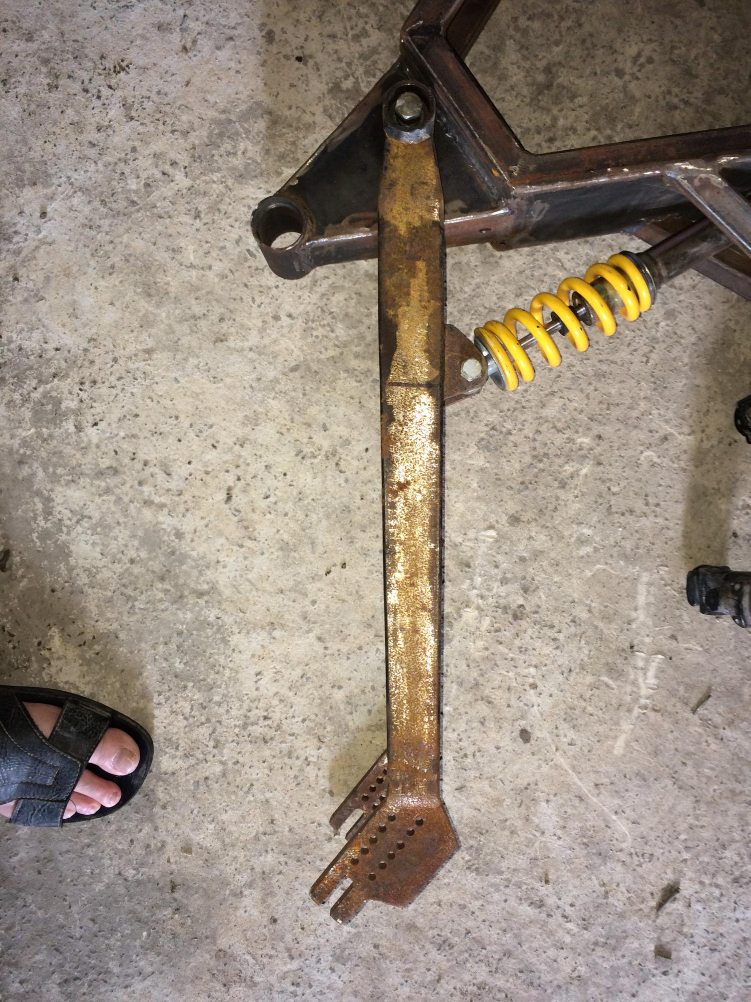

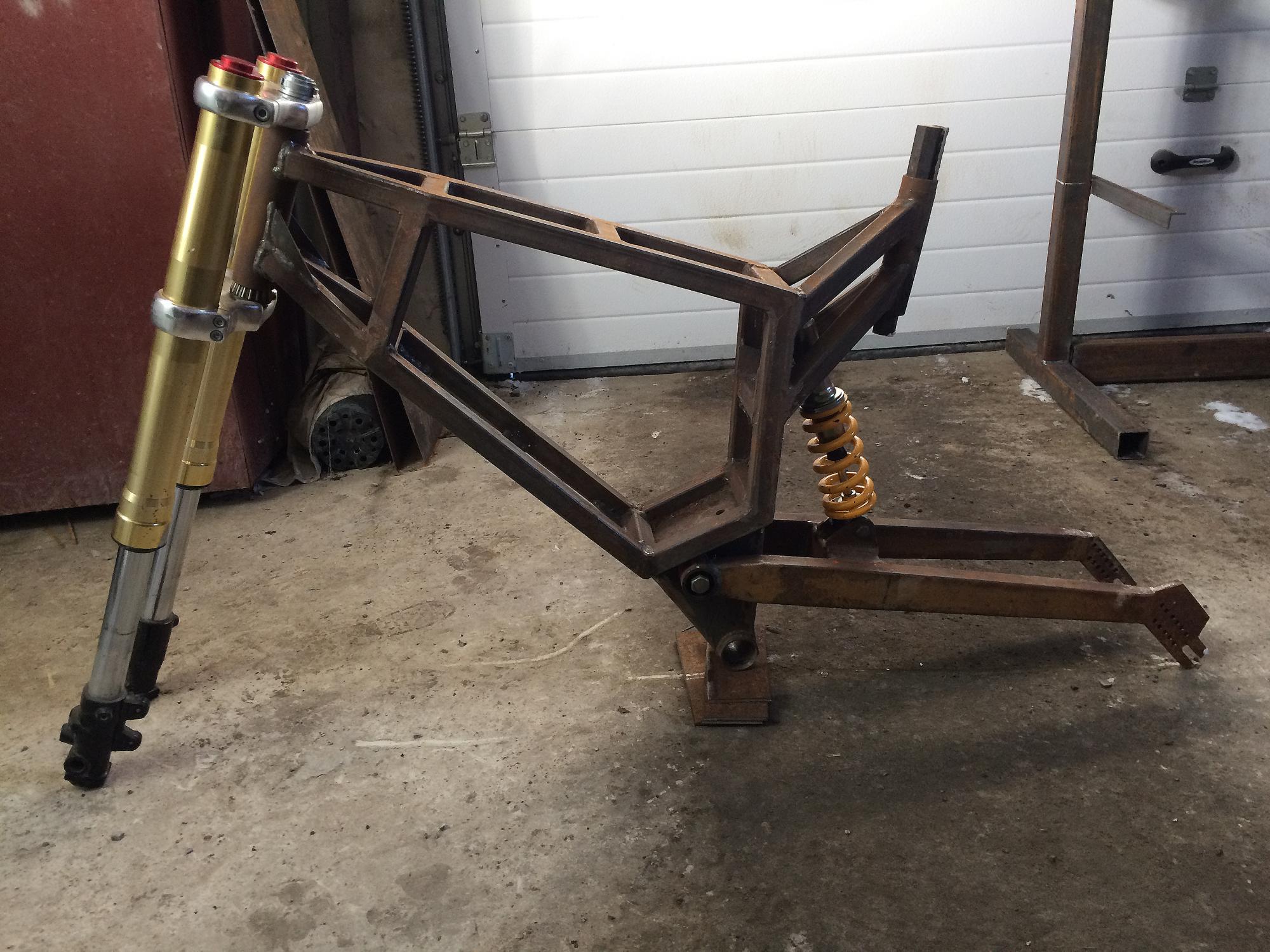

Все началось с идеи - и куска ржавой трубы!! )) Я обычный сварщик - который работает на обычном предприятии - где есть все что нужно для воплощения своей мечты!! ))
Добавлено 28 Сен. 2019 в 21:49

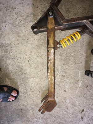

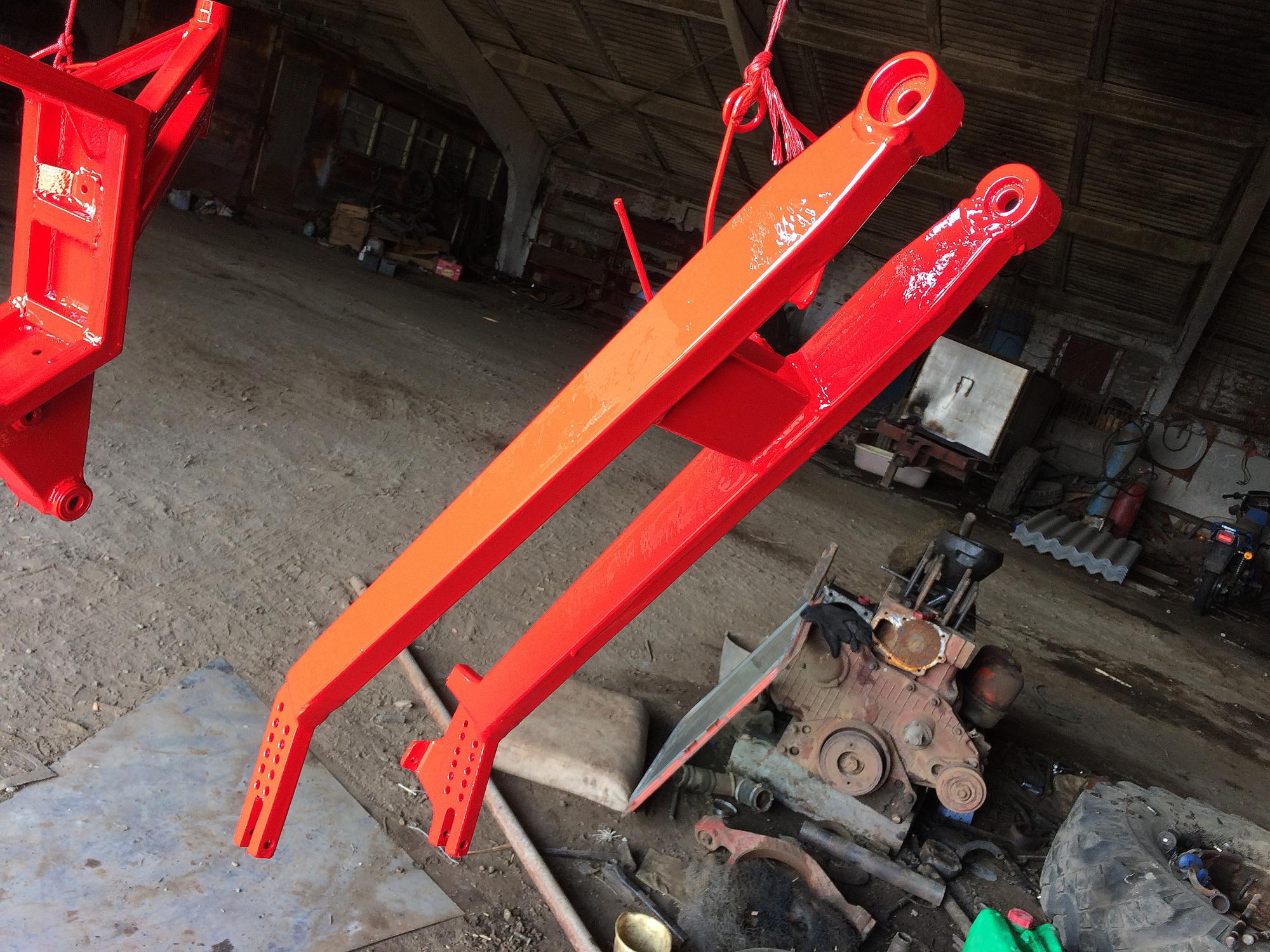

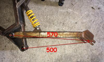

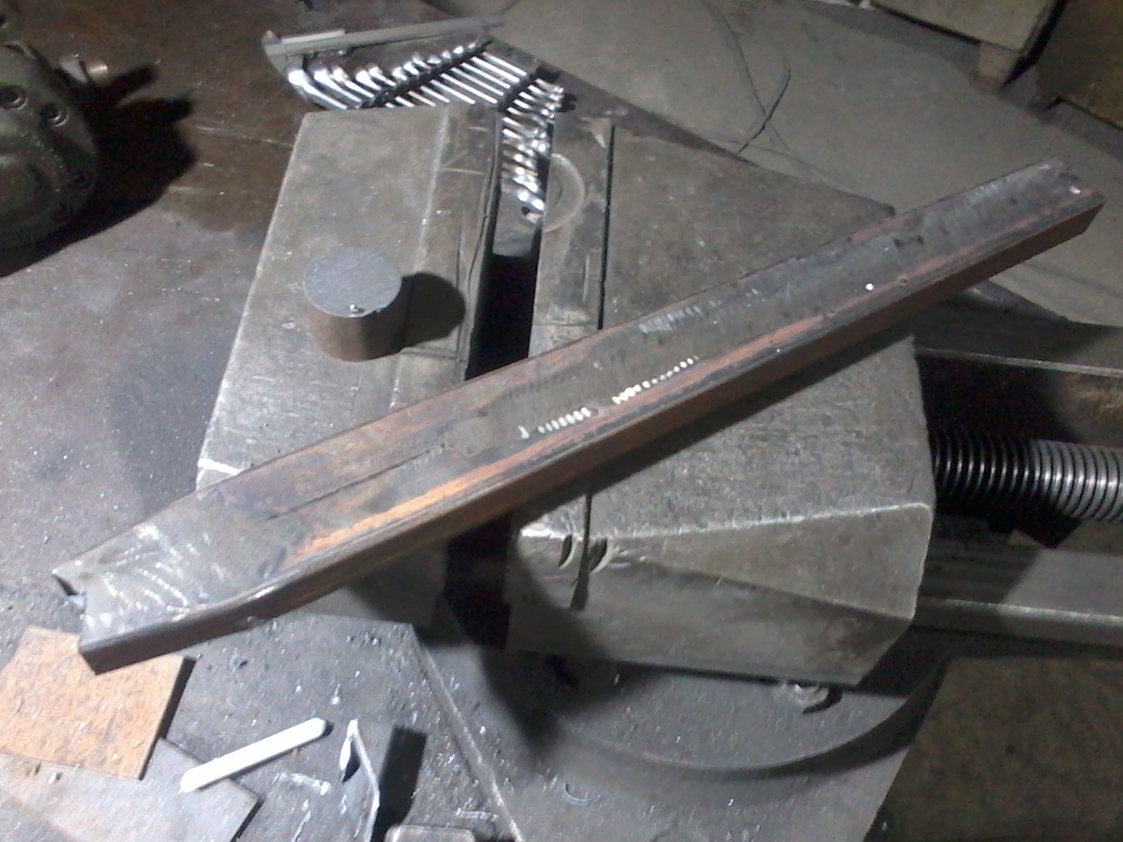

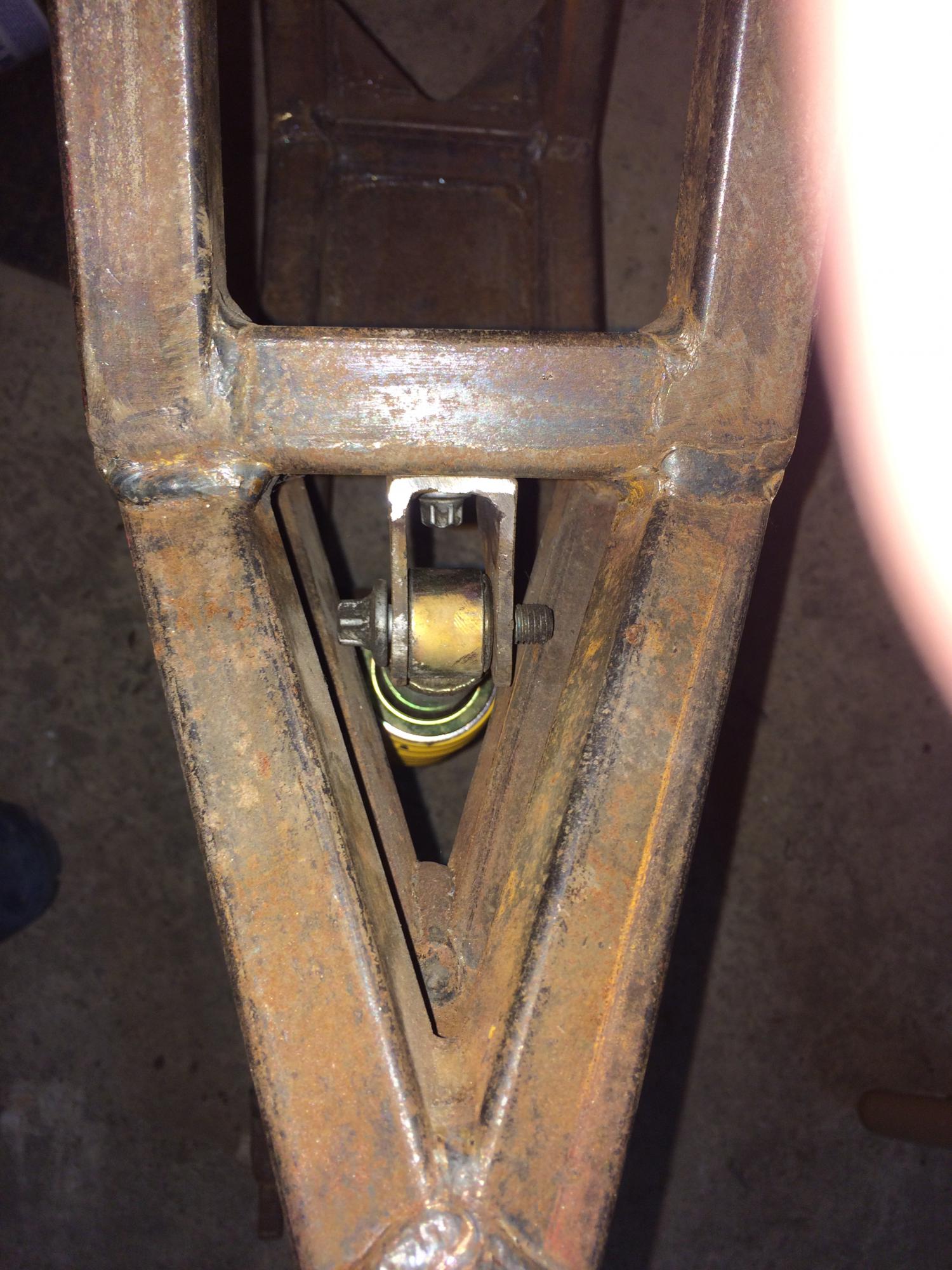

Маятник был усилен посредством вставления внутрь основной трубы - трубы потоньше и заварен за одно целое!!
TAANSER

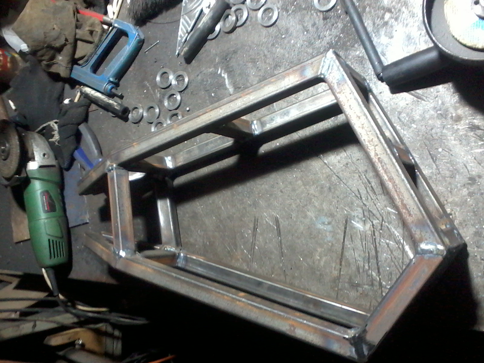

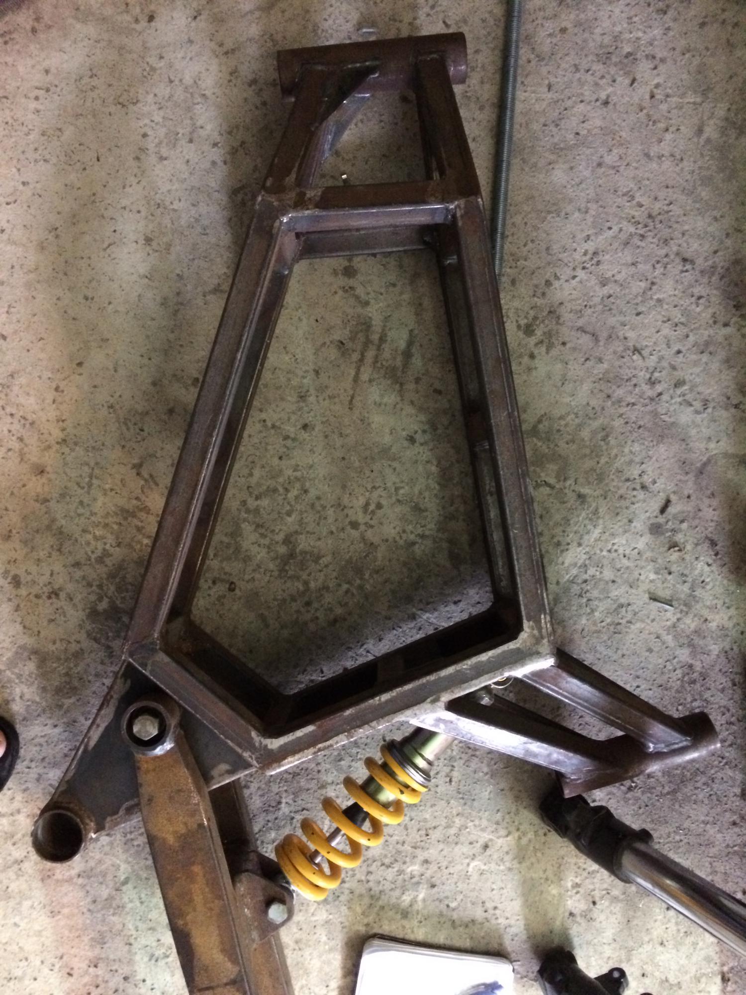

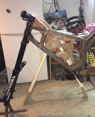

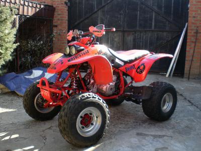

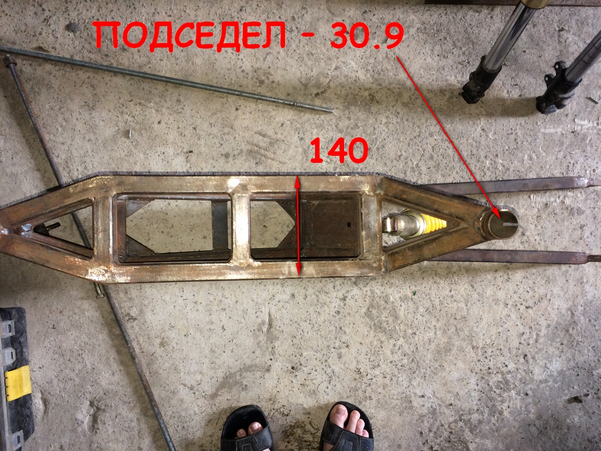

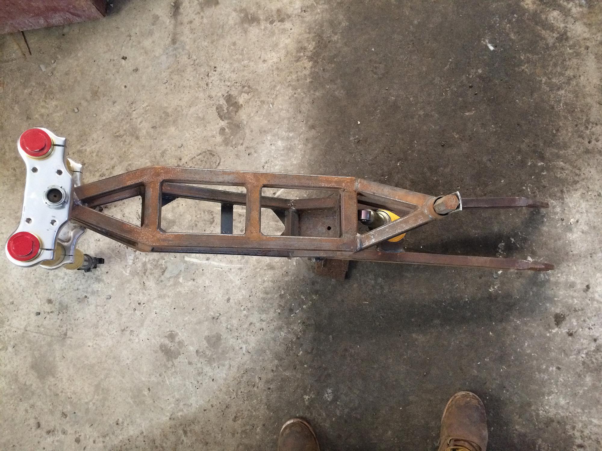

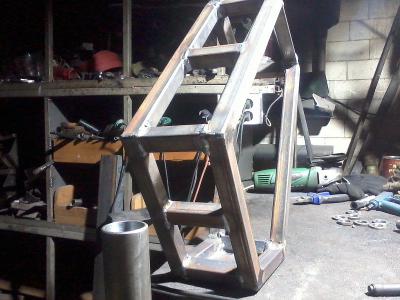

За основу рамы была взята рама РАПТОРА - от раптора - только размеры и не более того - и они увеличены - потому что мой рост 195см. и вес 115кг. я засомневался в прочностных характеристиках этой рамы - и было принято решение произвести на свет свое творение!!!!!!
Добавлено 28 Сен 2019 в 22:01

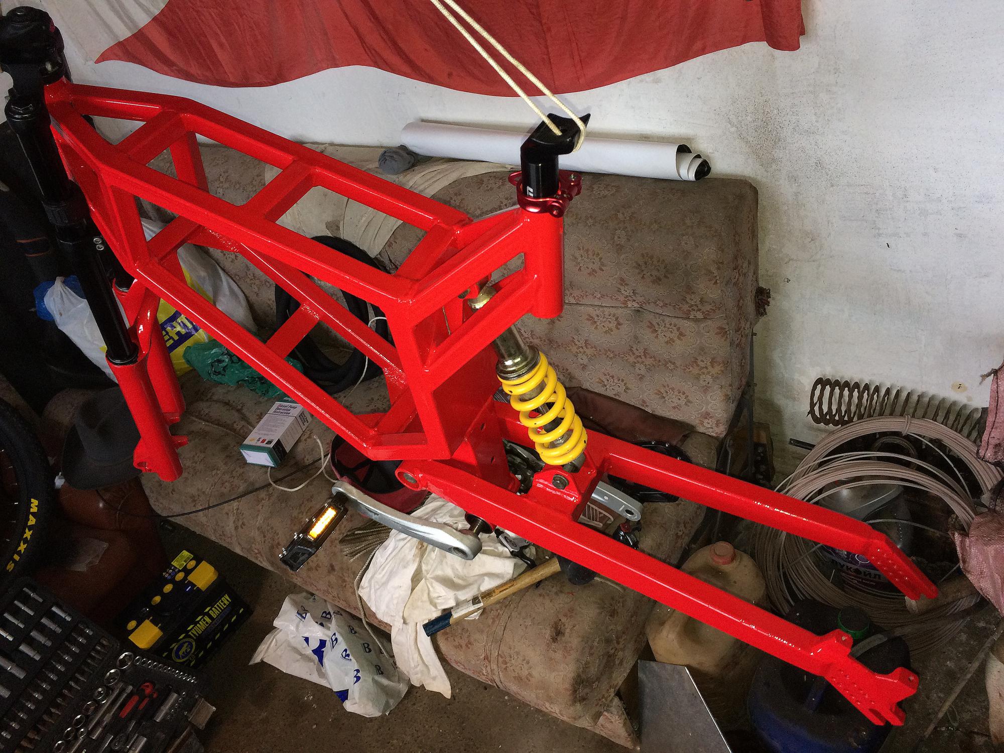

Были взяты трубы квадратного сечения - 25х25х2 и сварена рама полуавтоматом - без всяких стапелей и на глвзок!! ))))
Добавлено 28 Сен. 2019 в 22:03
Так сказать пробный вариант ))))
TAANSER

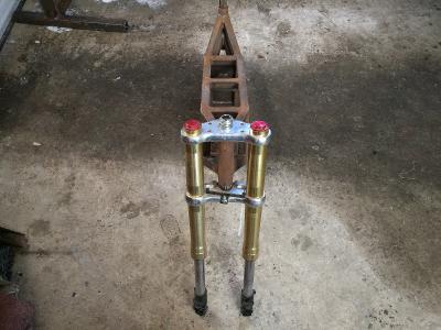

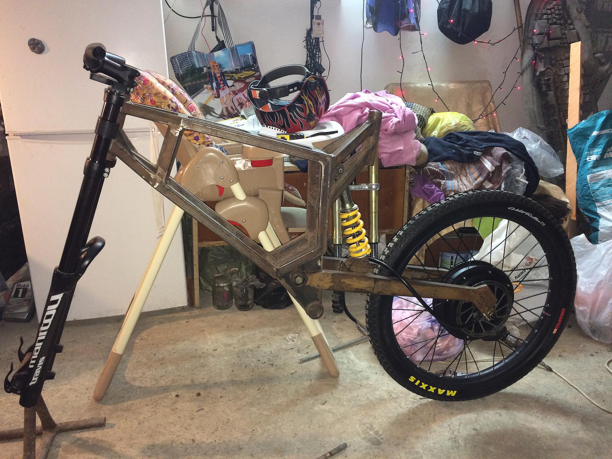

Но - нет ничего постоянного - как временное - и рама прижилась так сказать!!! вышло очень ровно и очень прочно!! вставал вопрос по выбору вилки!!взял вилку от питбайка кайо 125 - хорошая и мощная!!!!!! но оказалось она очень маленькая так как - рама получилась большая !!!!
задний аморт тоже от питбайка- неизвестной марки!!
Добавлено 28 Сен. 2019 в 22:18
Потом как то не было времени и рама лежала год в гараже - и проект чуть было не отправился в долгий ящик - или скорей - чуть не сыграл в ящик - так сказать - не успев родиться!!!

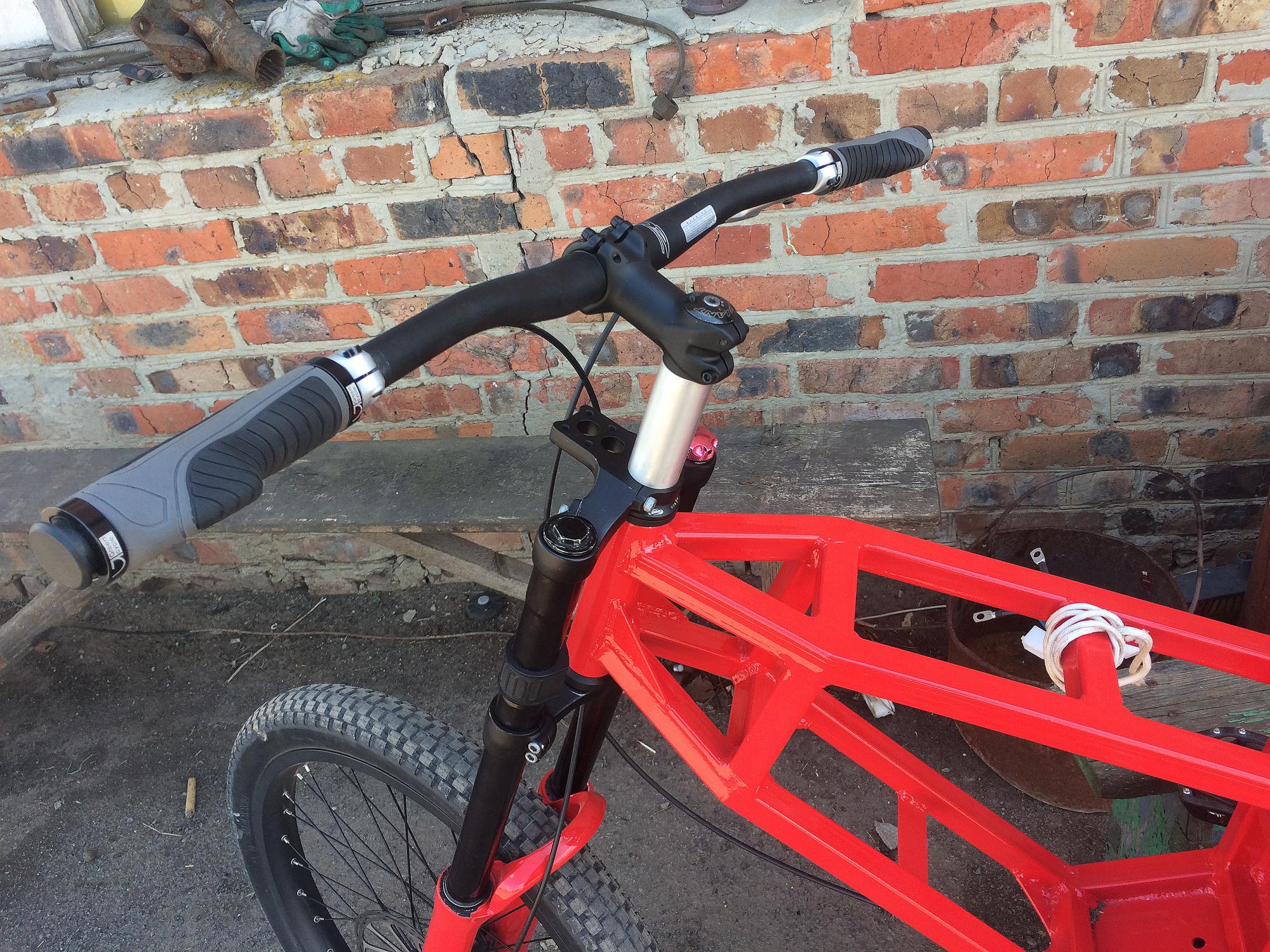

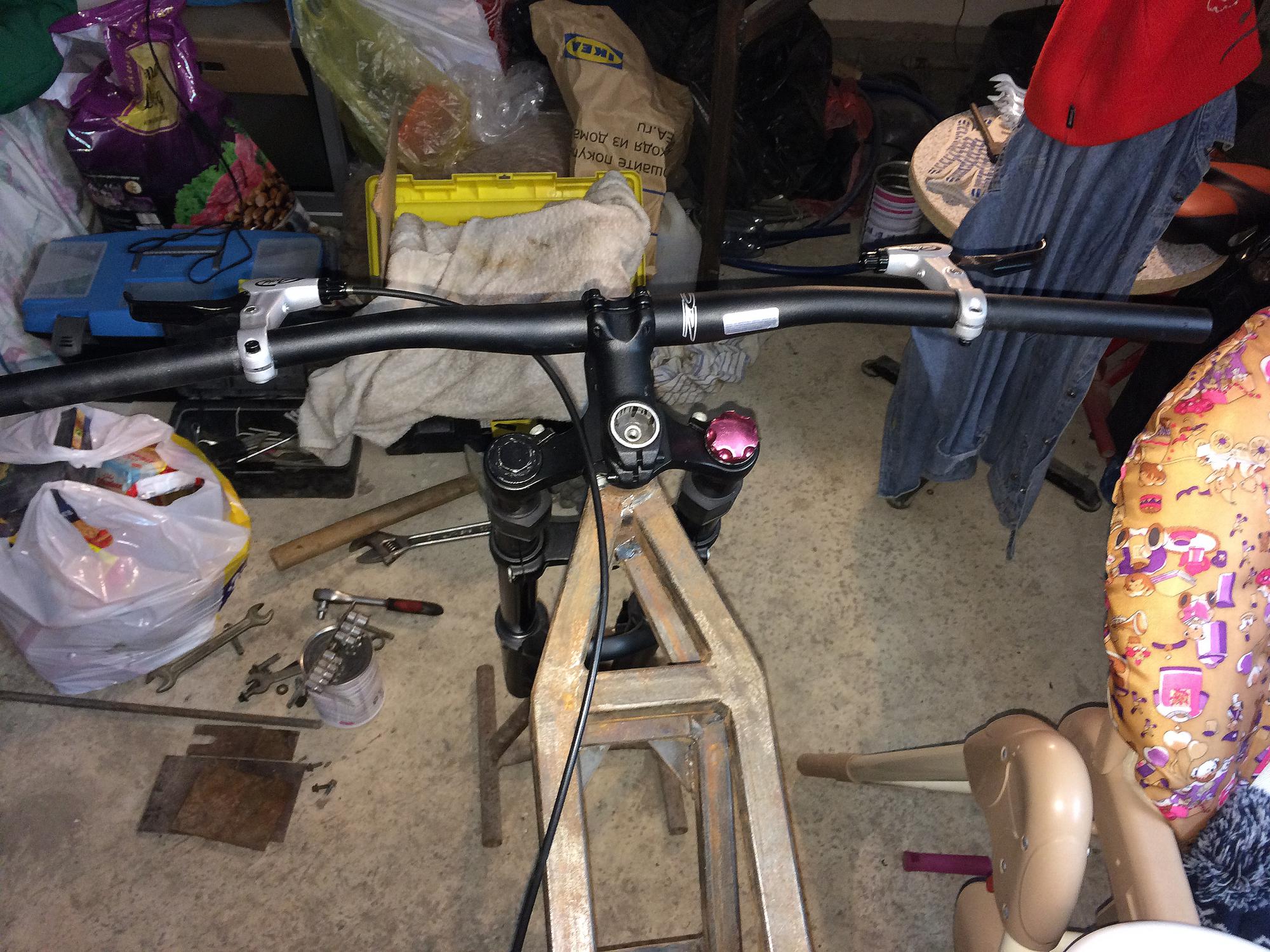

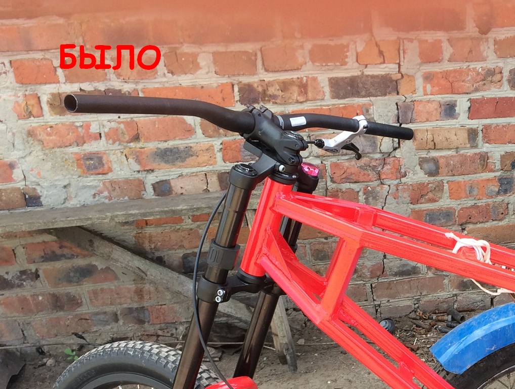

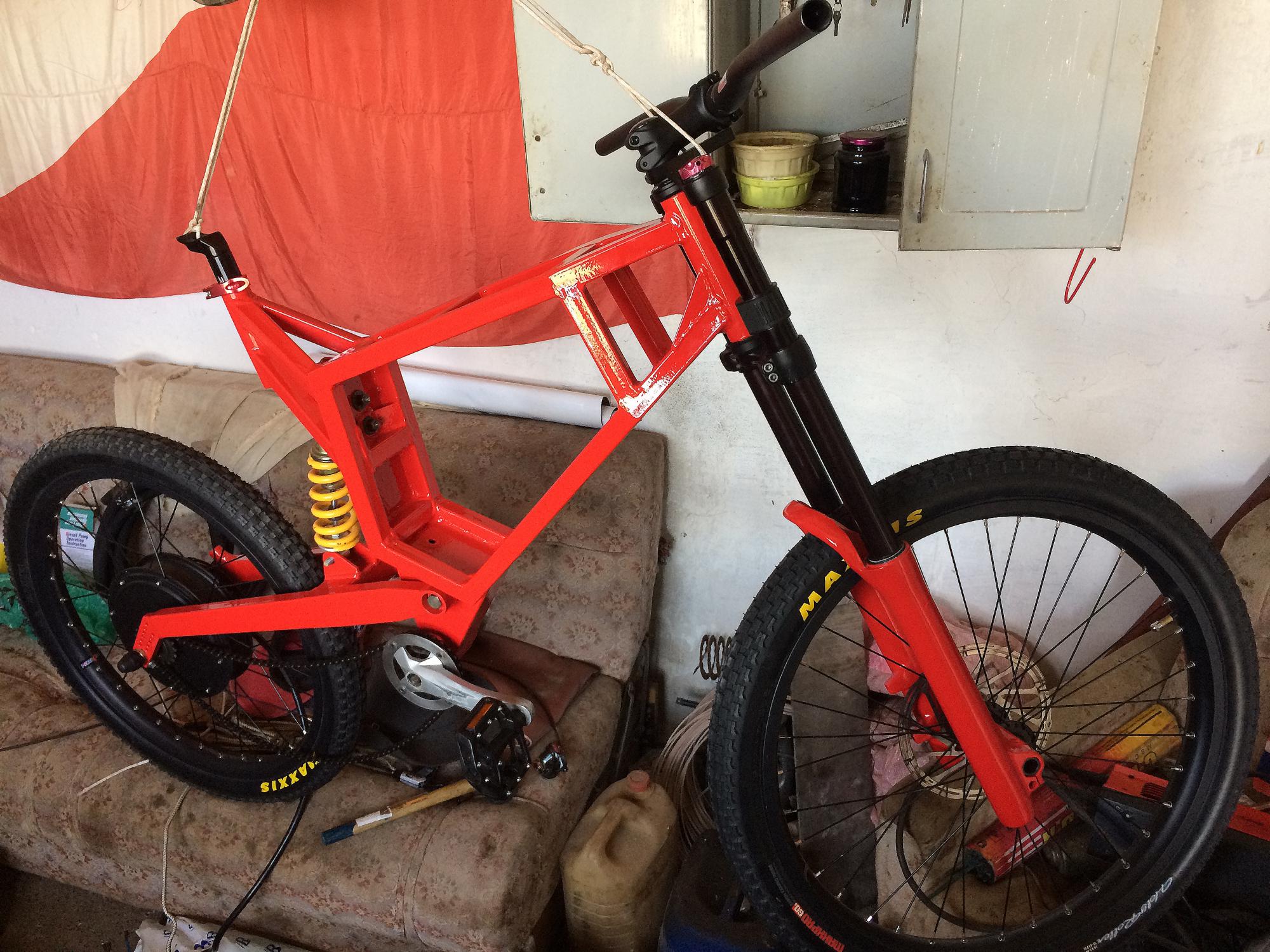

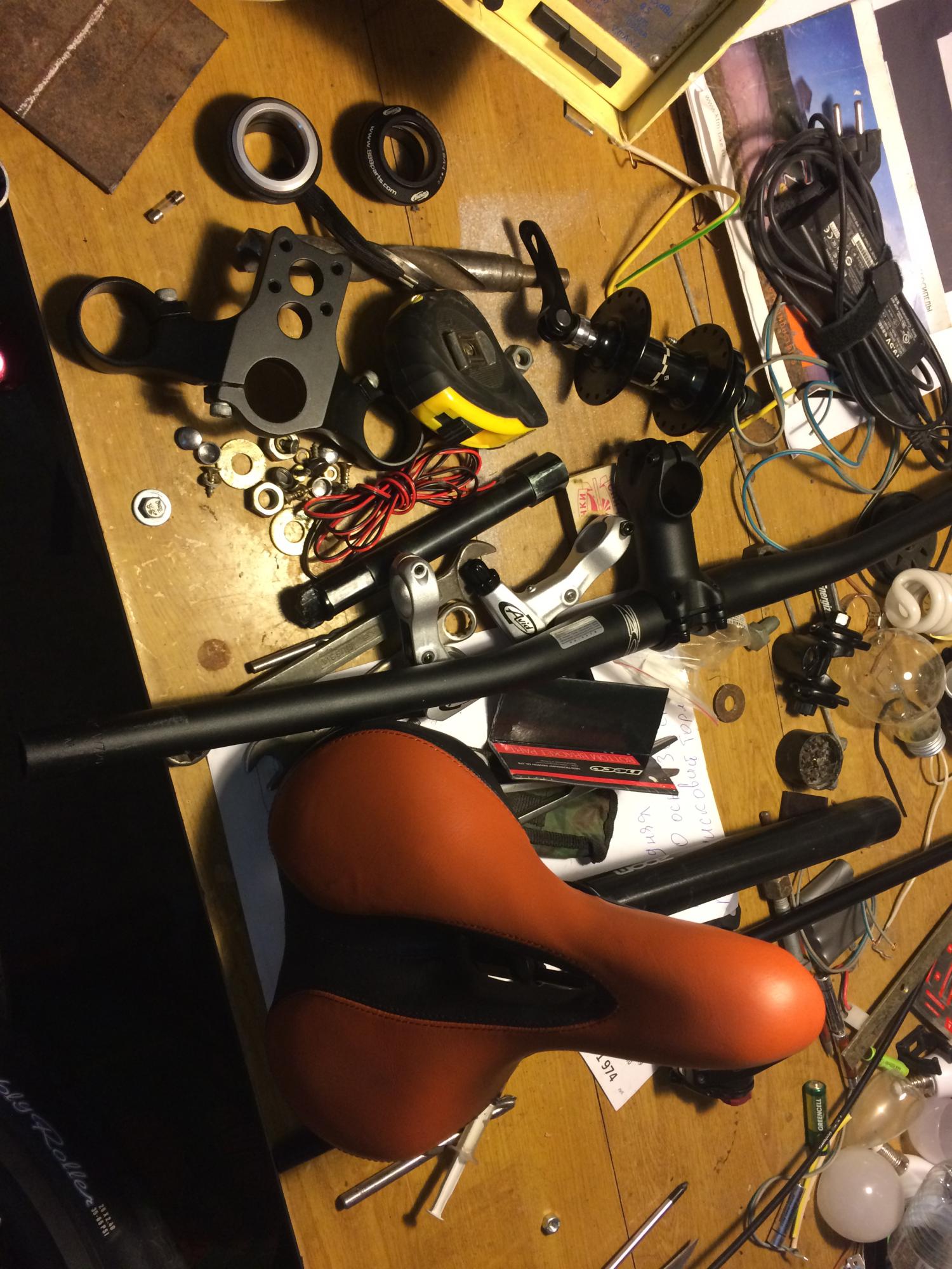

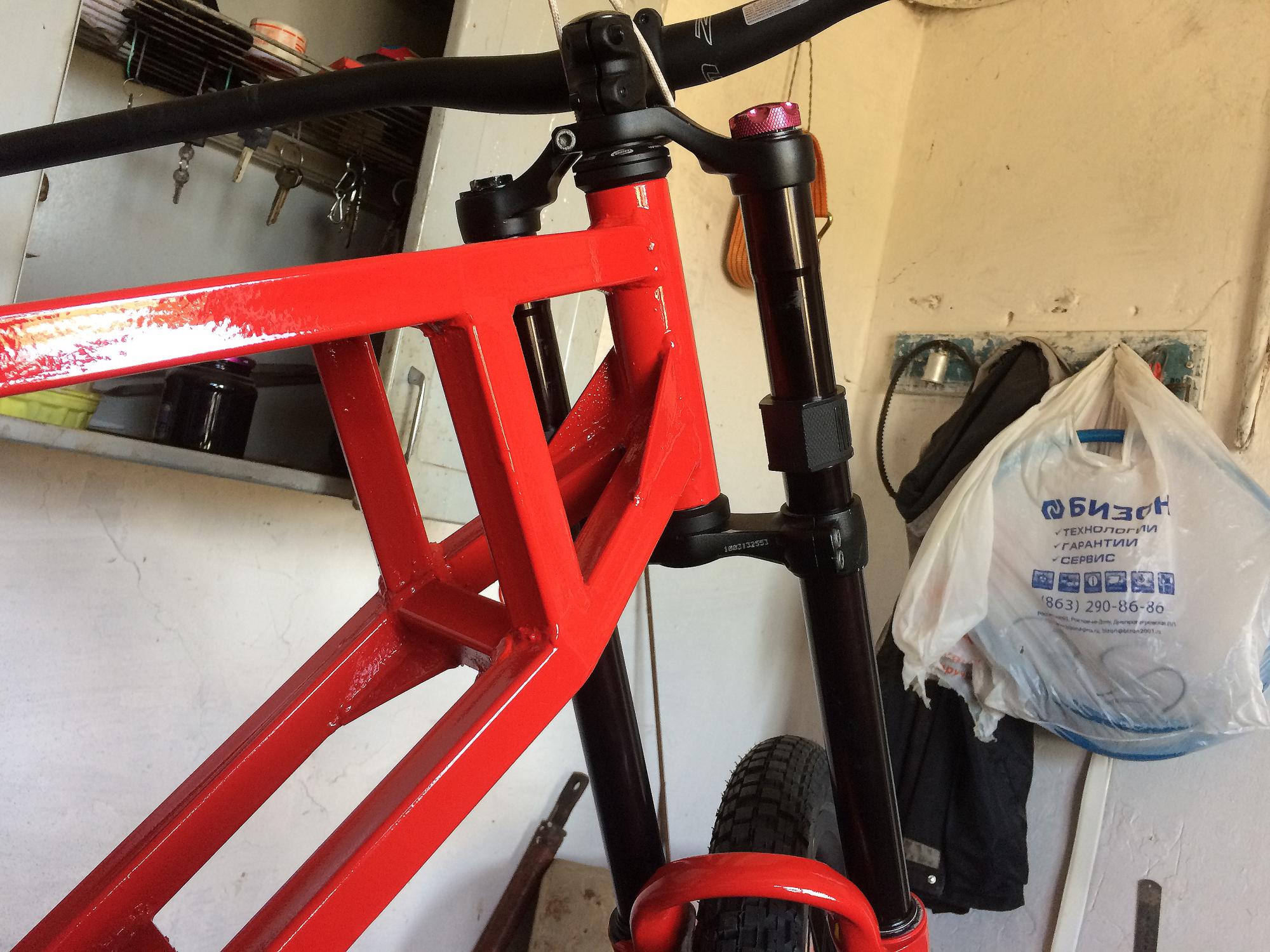

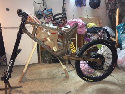

Но я отвлекся - и это только начало происходящего! ))) было принято решение возродить электро велосипед!! ))) Была продана вилка от пит байка и куплена вилка для велосипеда - Manitou - двухкоронка - под 20ю ось! )) высокая и как мне показалось надежная!! )) И широкий руль )))
TAANSER

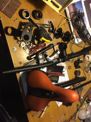

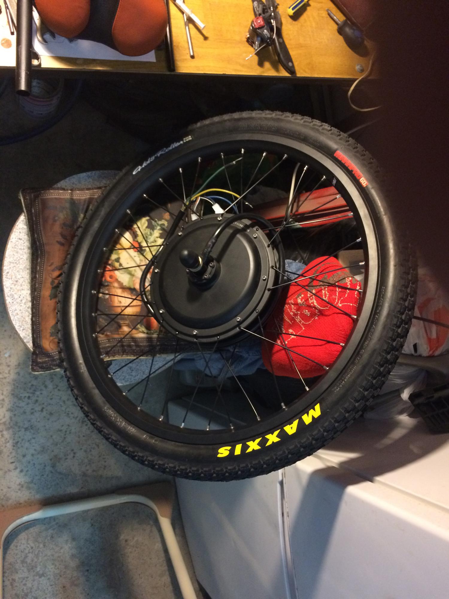

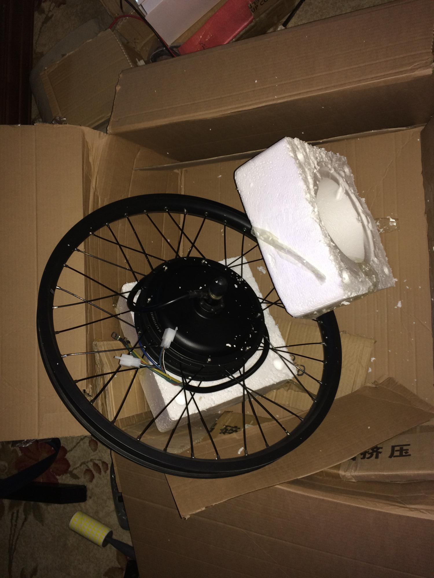

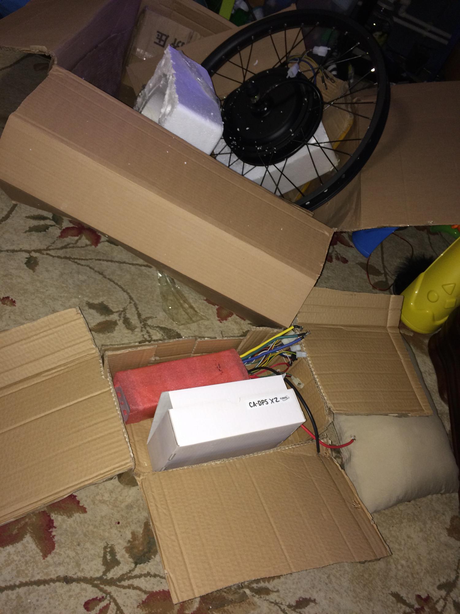

Потом по совету знакомых я открыл для себя магазинчик - МАЛЕНЬКИЙ КИТАЙ! ))) и ТАМ БЫЛО успешно ЗАКАЗАНО - МОТОР КОЛЕСЕО 3квт. - заспизованное в мощный обод -  Контроллер Infineon 18 фет.   Cycle Analyst для инфинеона  и все это благополучно пришло в Ростов на Дону - быстро и корректно - за что этим ребятам - ОГРОМНОЕ СПАСИБО И РЕСПЕКТ! ))
И НА АЛИ БЫЛИ ЗАКАЗАНЫ
ОБОДНАЯ ЛЕНТА И
РУЧКИ ТОРМОЗНЫЕ!! )) и всякие там ништяки! )))))

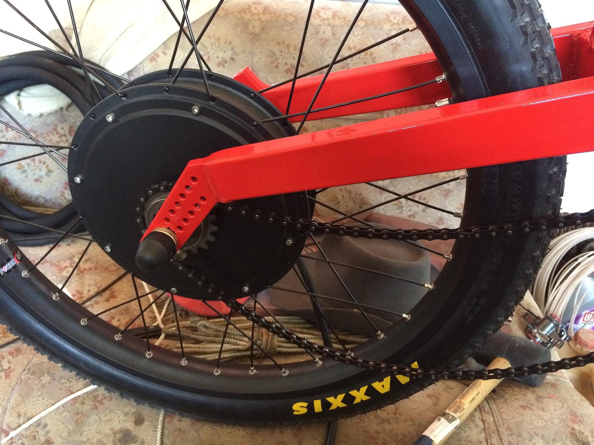

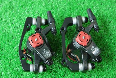

Далее - задний маятник был подогнан под дисковый тормоз - механику я выбрал Avid  Bb7 перед и зад  - так как все ее хвалили за надежность и легкую регулировку
TAANSER

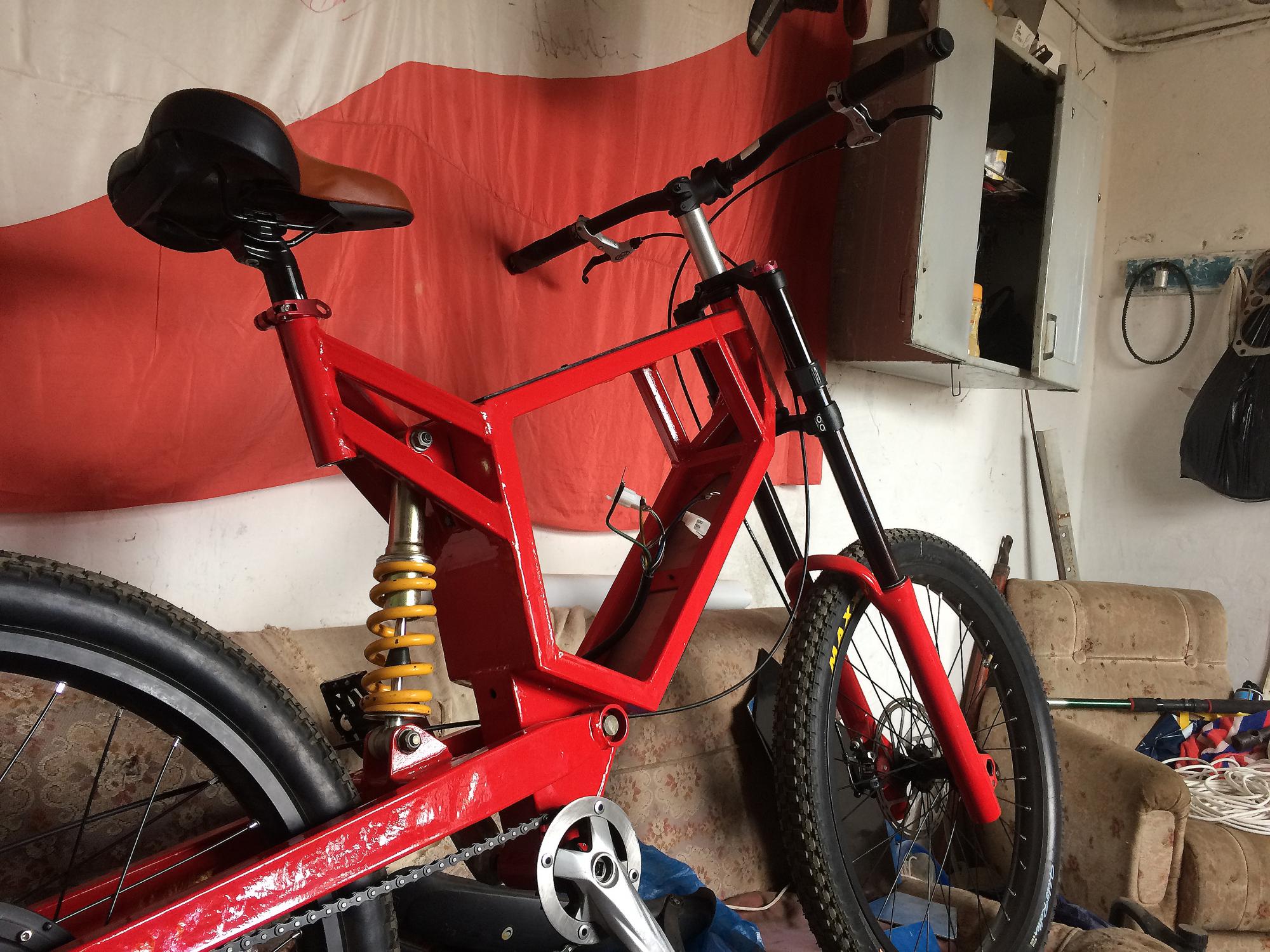

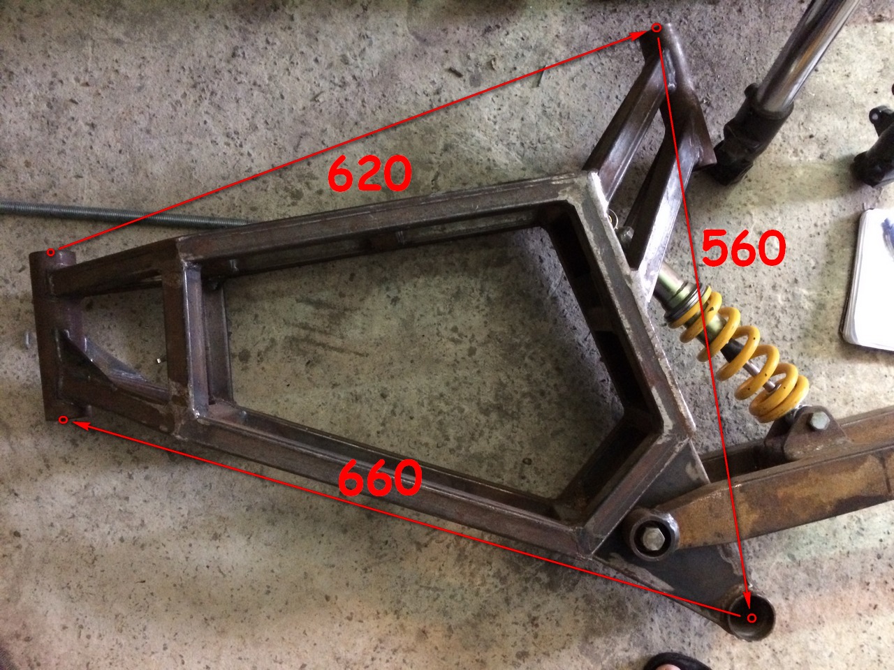

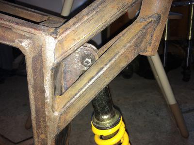

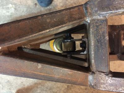

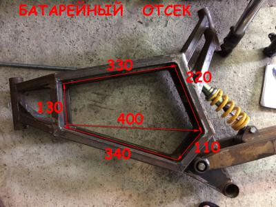

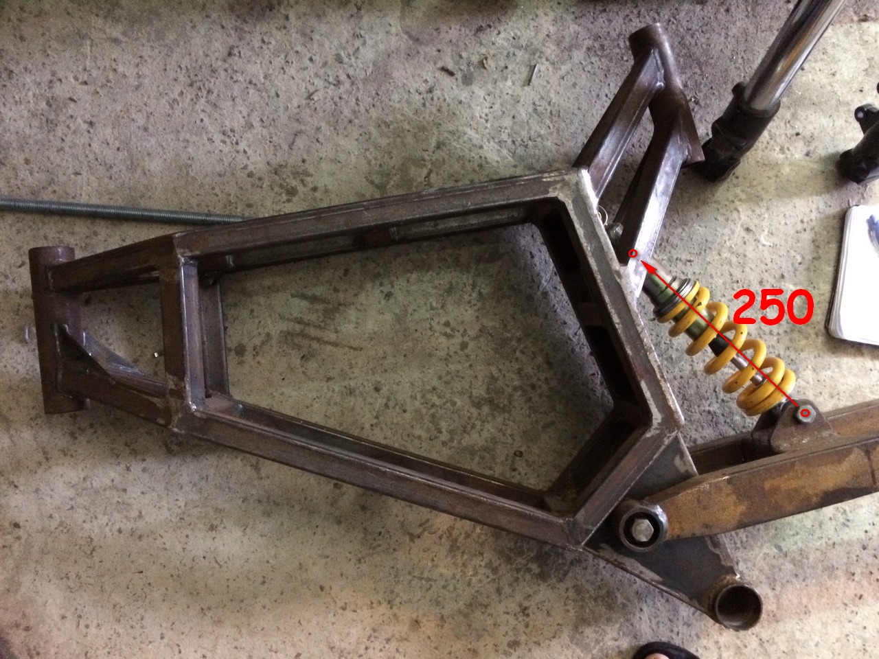

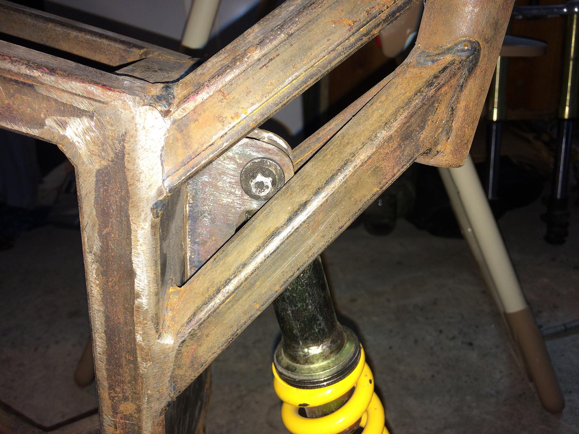

КРЕПЛЕНИЕ АМОРТИЗАТОРА - ПОЛУЧИЛОСЬ - ТОЛЬКО ВВЕРХ НОГАМИ ЕГО ПОСТАВИТЬ! ))))
НО - РАБОТАЕТ ОН ОТЛИЧНО И ТАК! )))
ВЕРХНЕЕ УХО АМОРТИЗАТОРА ОТКРУЧИВАЕТСЯ ДЛЯ УДОБНОГО МОНТАЖА!!
Добавлено 28 Сен. 2019 в 23:14
НЕМНОГО РАЗМЕРОВ МОЕЙ РАМЫ)))

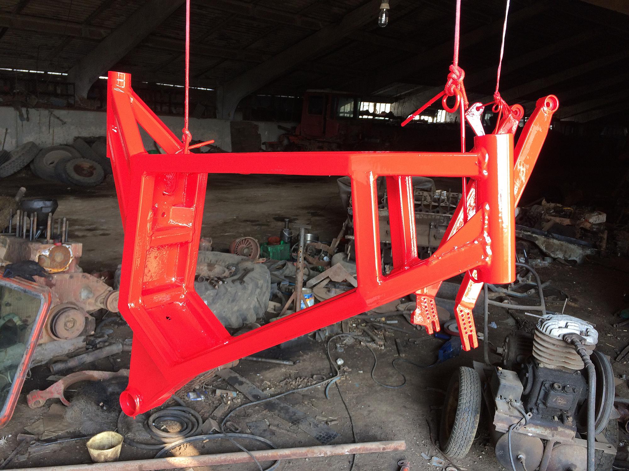

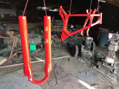

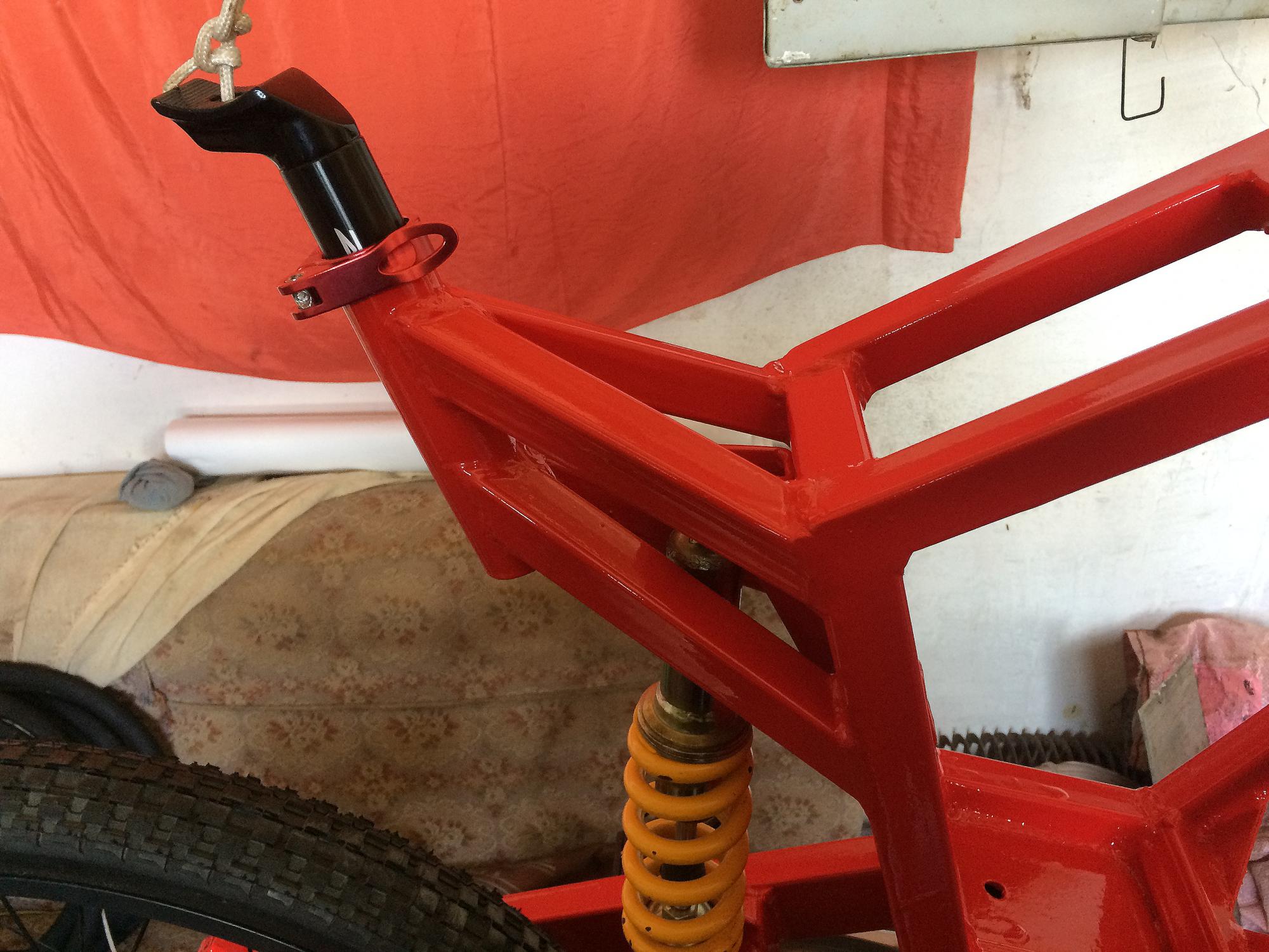

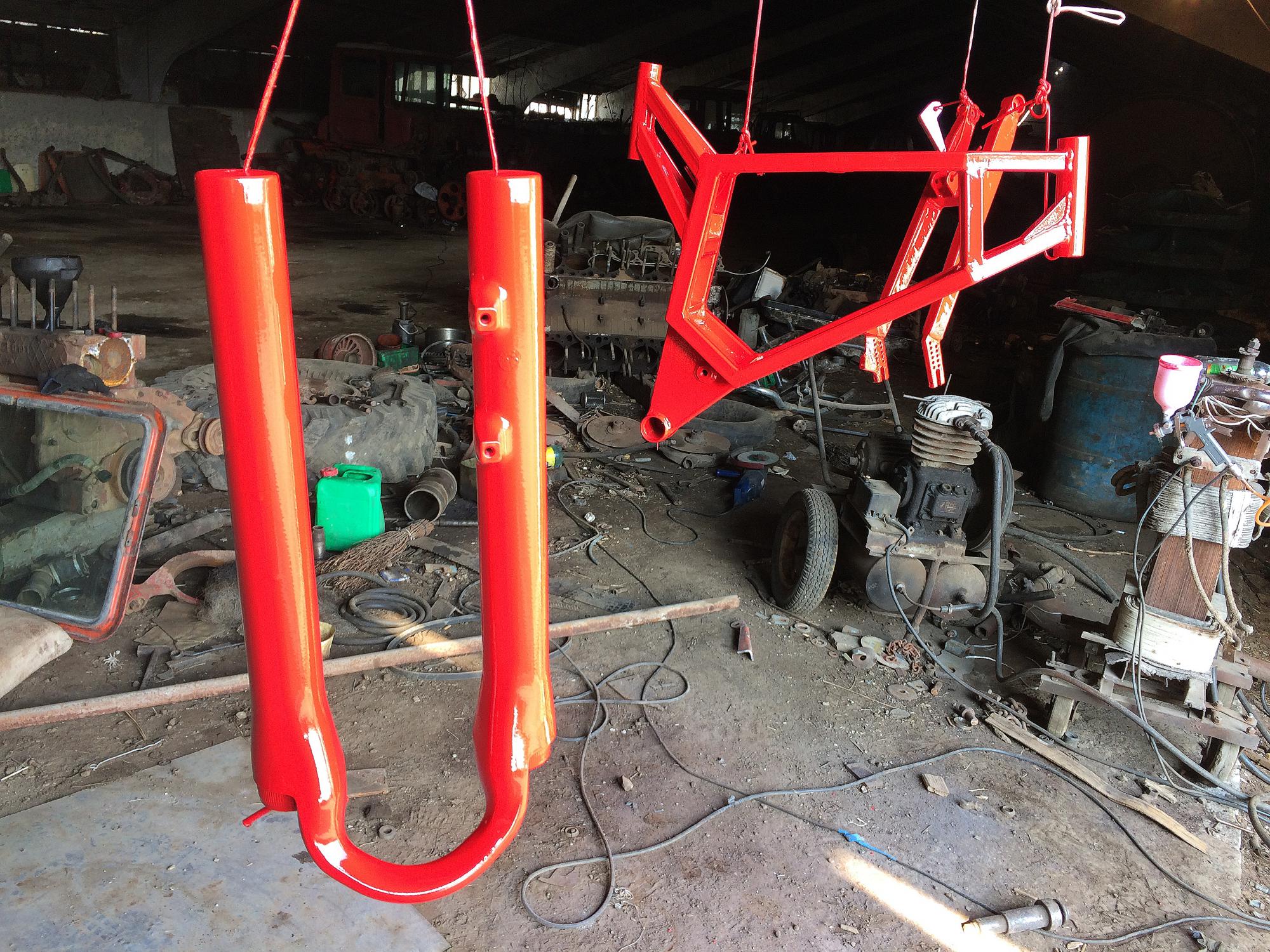

Хотел покрасить порошком свою раму - но позвонив по автосервисам и всякого вида канторам по порошковой покраске - узнал цену - и отверг эту затею!! )) Решил покрасить раму сам - благо все есть для этого!! Поехал купил краску - автоэмаль и грунт для нее - зачистил все детали обезжирил и ВУАЛЯ!! ))))
ПОЛУЧИЛОСЬ - ОЧЕНЬ ДАЖЕ НЕ ПЛОХО! ))))

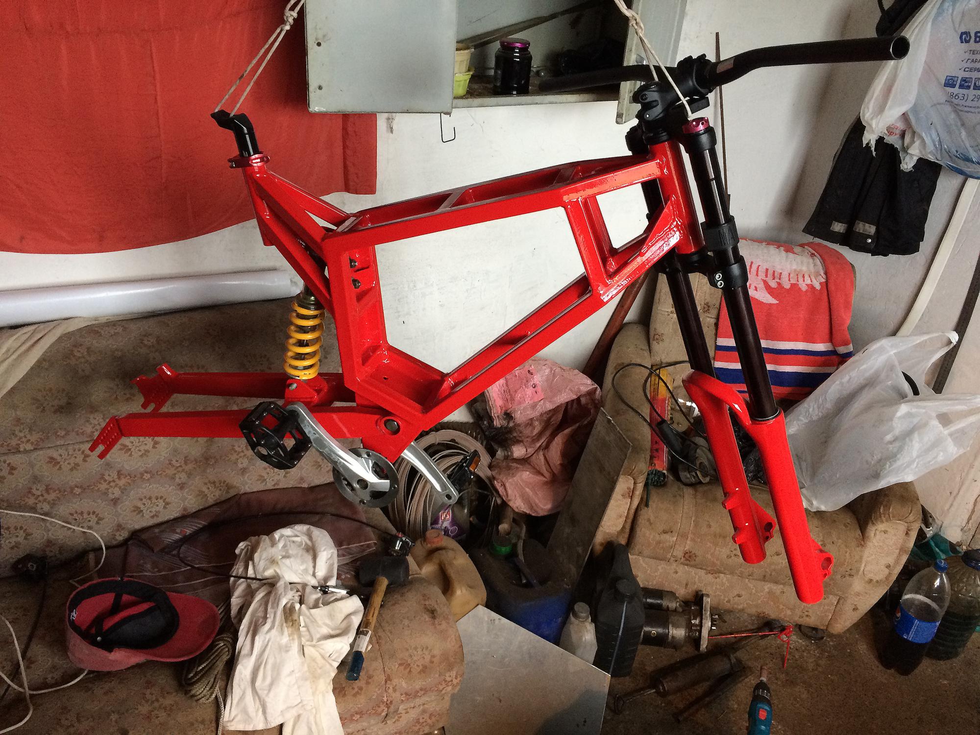

TAANSER

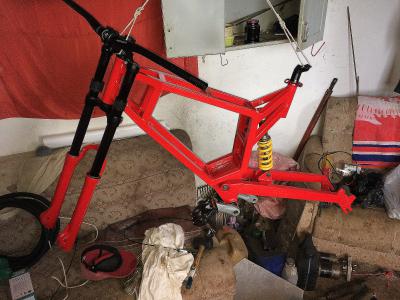

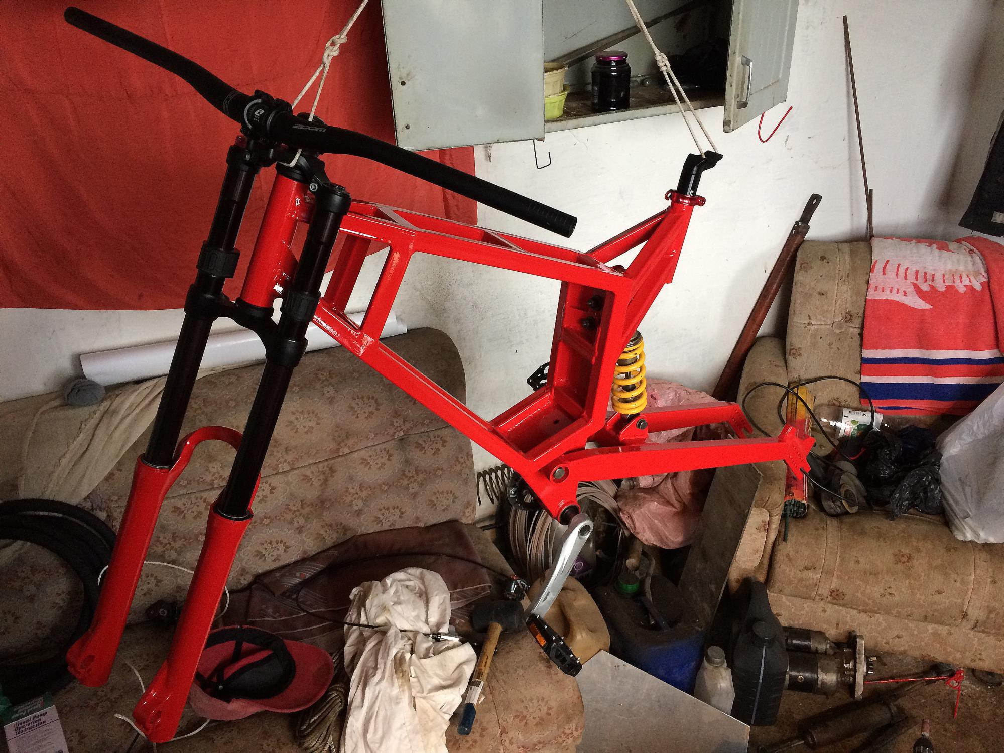

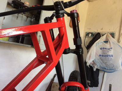

ПОВЕСЕВ ДВА ДНЯ НА СОЛНЫШКЕ - НАКОНЕЦ ПРИСТУПИЛ К СБОРКЕ СВОЕГО КОНЯ! )))
ЭТО ПРОИСХОДИЛО УЖЕ В СВОЕМ ГАРАЖЕ! ))
РЕЗУЛЬТАТОМ Я ОСТАЛСЯ ОЧЕНЬ ДОВОЛЕН))))))))))))
TAANSER
КРАСКА ОКАЗАЛАСЬ ЕЩЕ НЕ СОВСЕМ СУХАЯ - ПРИШЛОСЬ НЕМНОГО ОБОЖДАТЬ!! )) НО ПОТОМ ПРОДОЛЖИЛ СОБИРАТЬ В ШТАТНОМ РЕЖИМЕ! ))

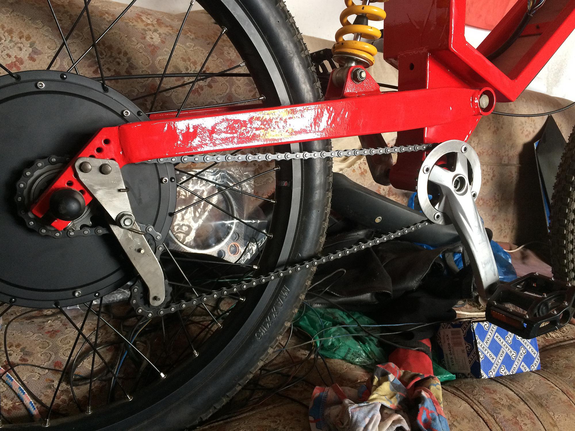

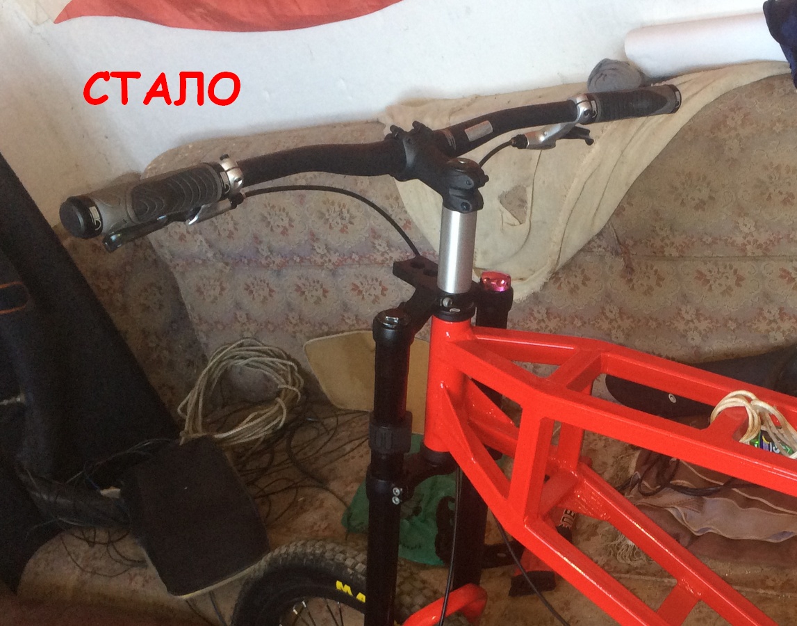

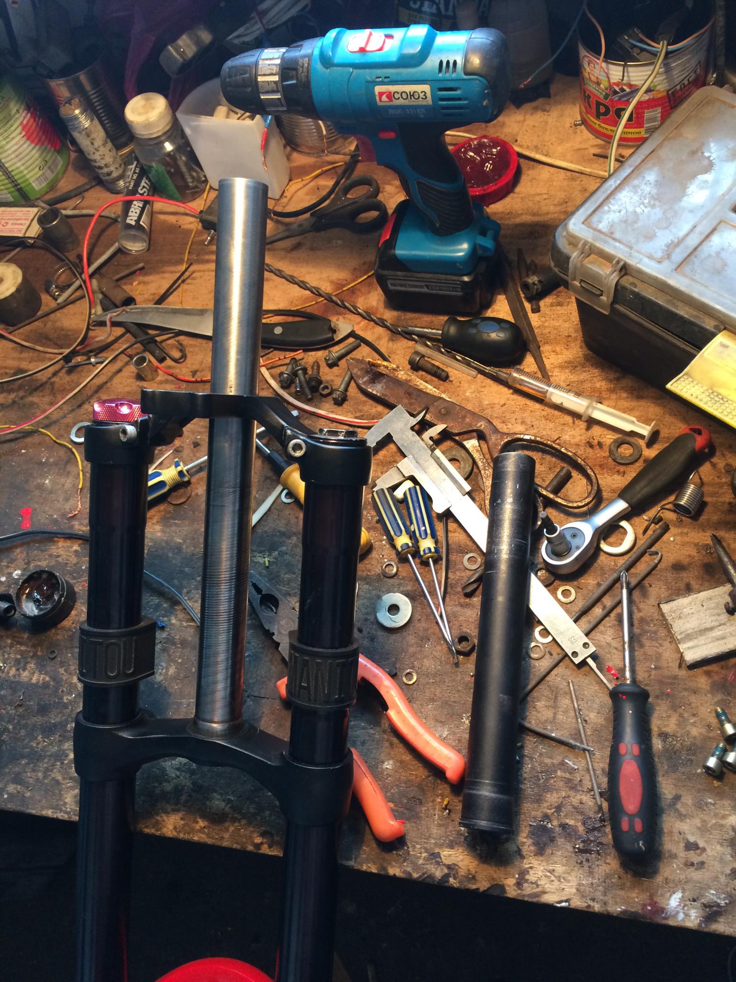

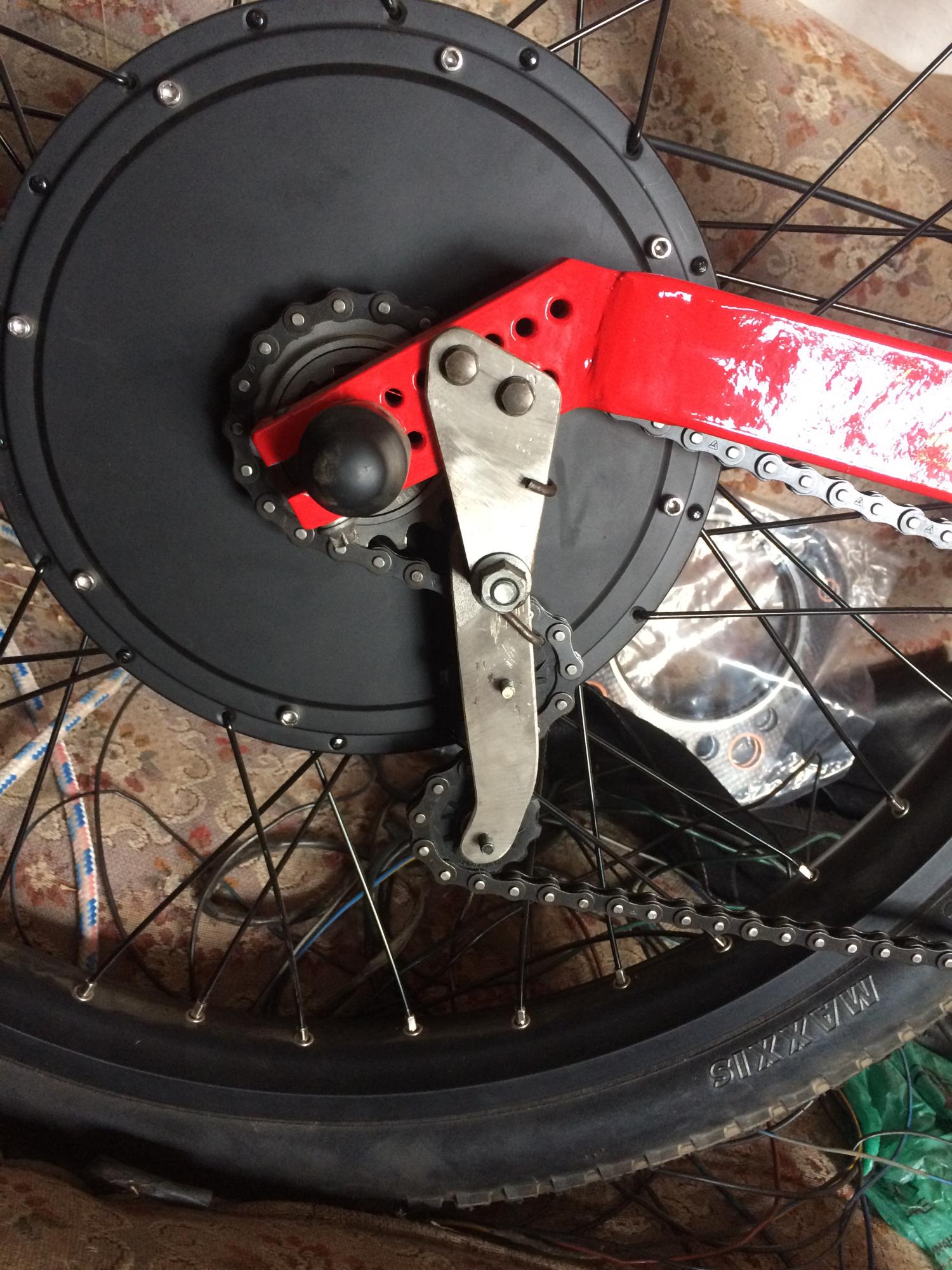

БЫЛ ВЫТОЧЕН НОВЫЙ ШТОК - ТАК КА СТАРЫЙ ШТОК БЫЛ ОТПИЛЕН ПРЕЖНИМ ВЛАДЕЛЬЦЕМ - ЭТО Я СДЕЛАЛ 30 см.
Добавлено 28 Сен. 2019 в 23:38

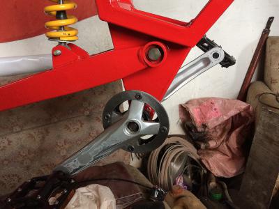

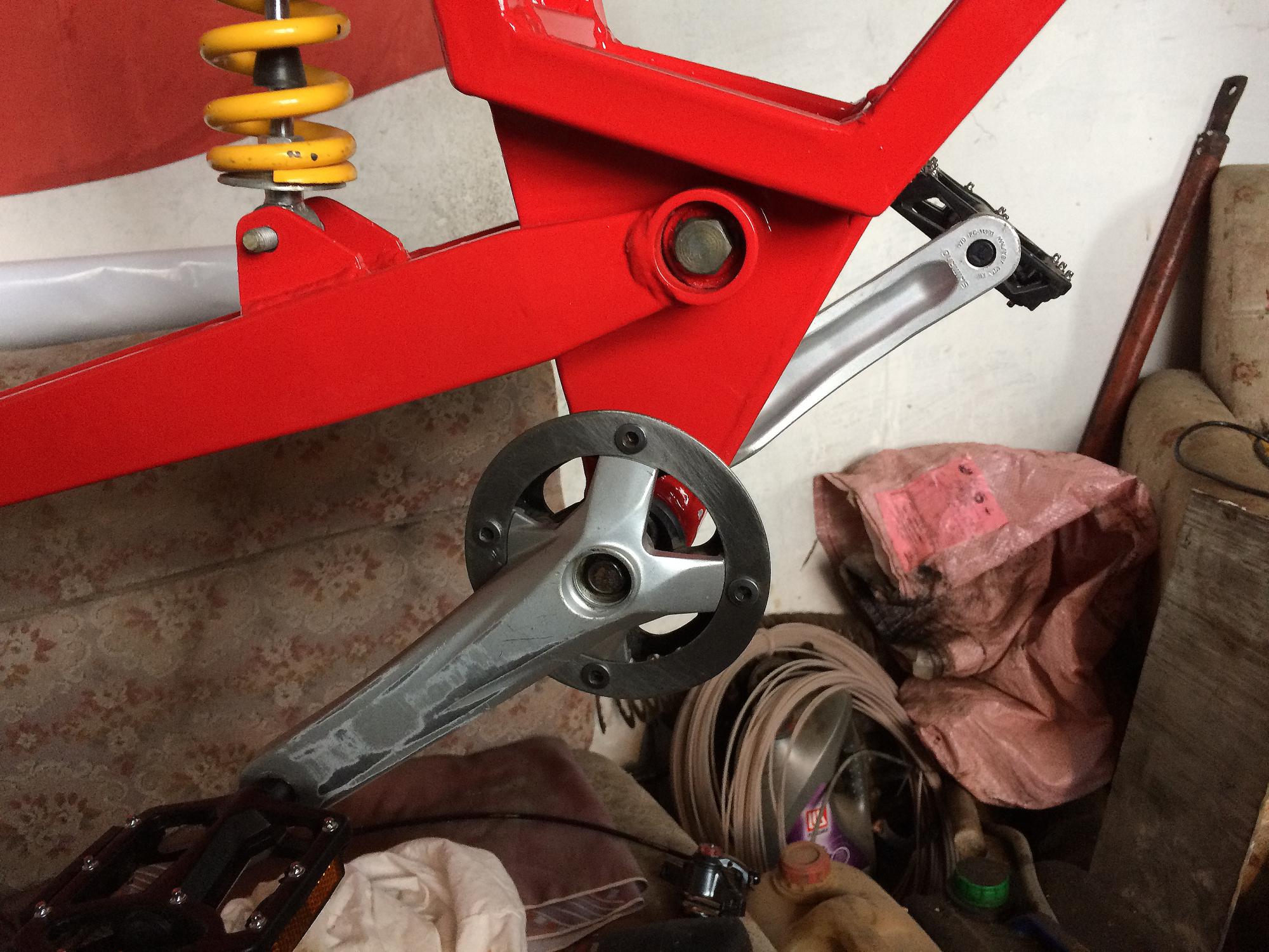

БЫЛ сделан натяжитель цепи из нержавейки толщиной 5мм.Я
поставил одинарную звездочку с трещеткой - так как планирую постоянно ездить только на электро тяге - но доехать до ближайшей розетки можно доехать и на одной звездочке!! )))
TAANSER

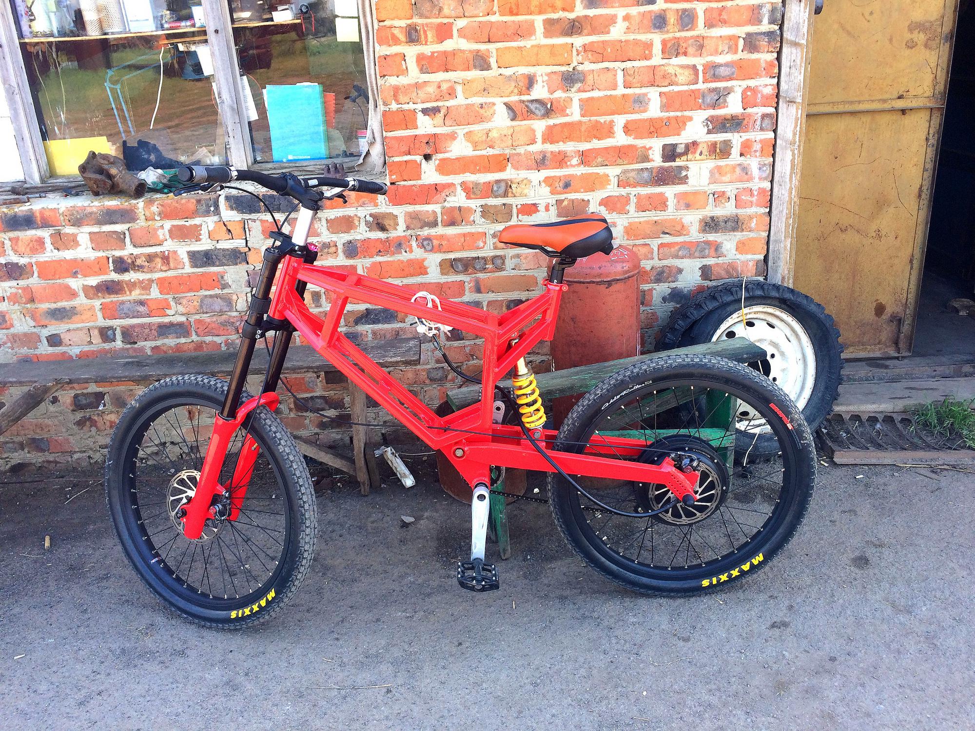

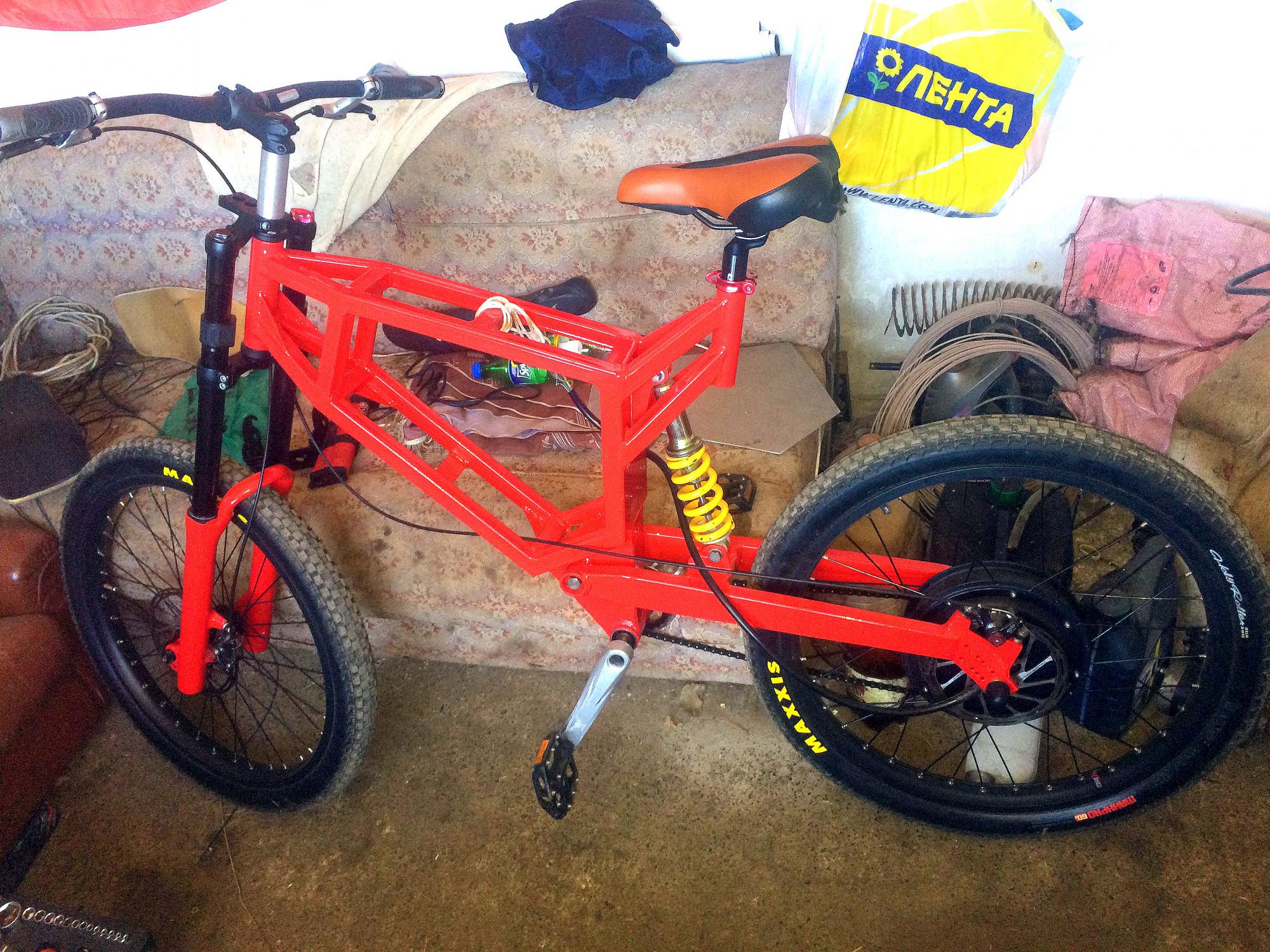

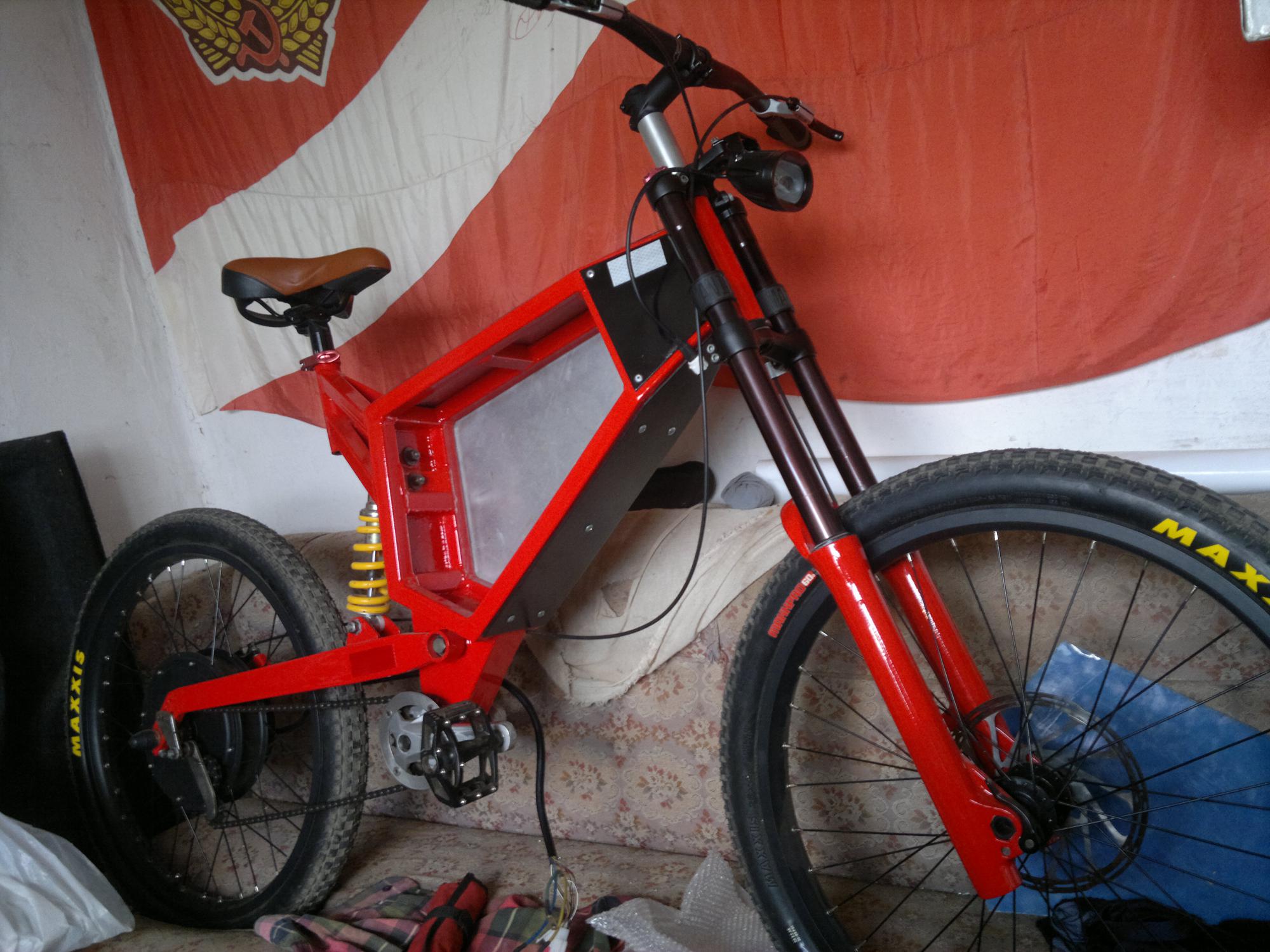

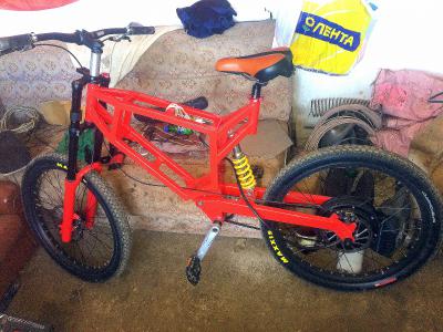

НУ ВОТ УЖЕ ПОЧТИ ГОТОВЫЙ ЭКЗЕМПЛЯР МОЕГО КОНЯ! )))
ВИДЕО К СОЖАЛЕНИЮ НЕ МОГУ ЗАГРУЗИТЬ! (((
Stanislavchik
[user]TAANSER[/user], Шток как наращивал?
TAANSER
Просто выточил новый шток на токарном станке и отшлифовал его из толстостенной бесшовной трубы - вот и все! )))

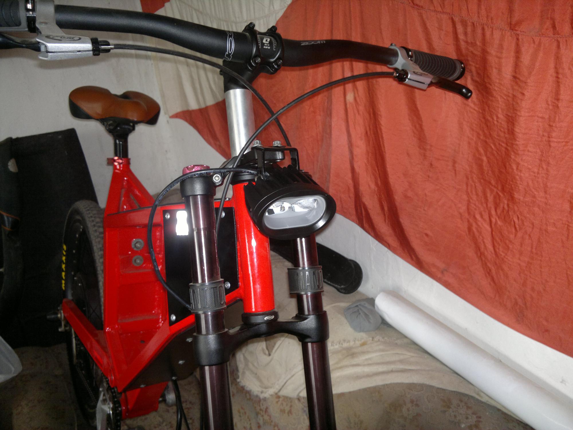

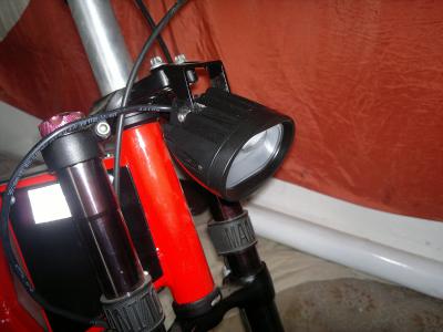

СЕГОДНЯ ПОСТАВИЛ ФАРУ ОТ ОТ ЭЛЕКТРОБАЙКА -   SUR-RON
SUR-RON
