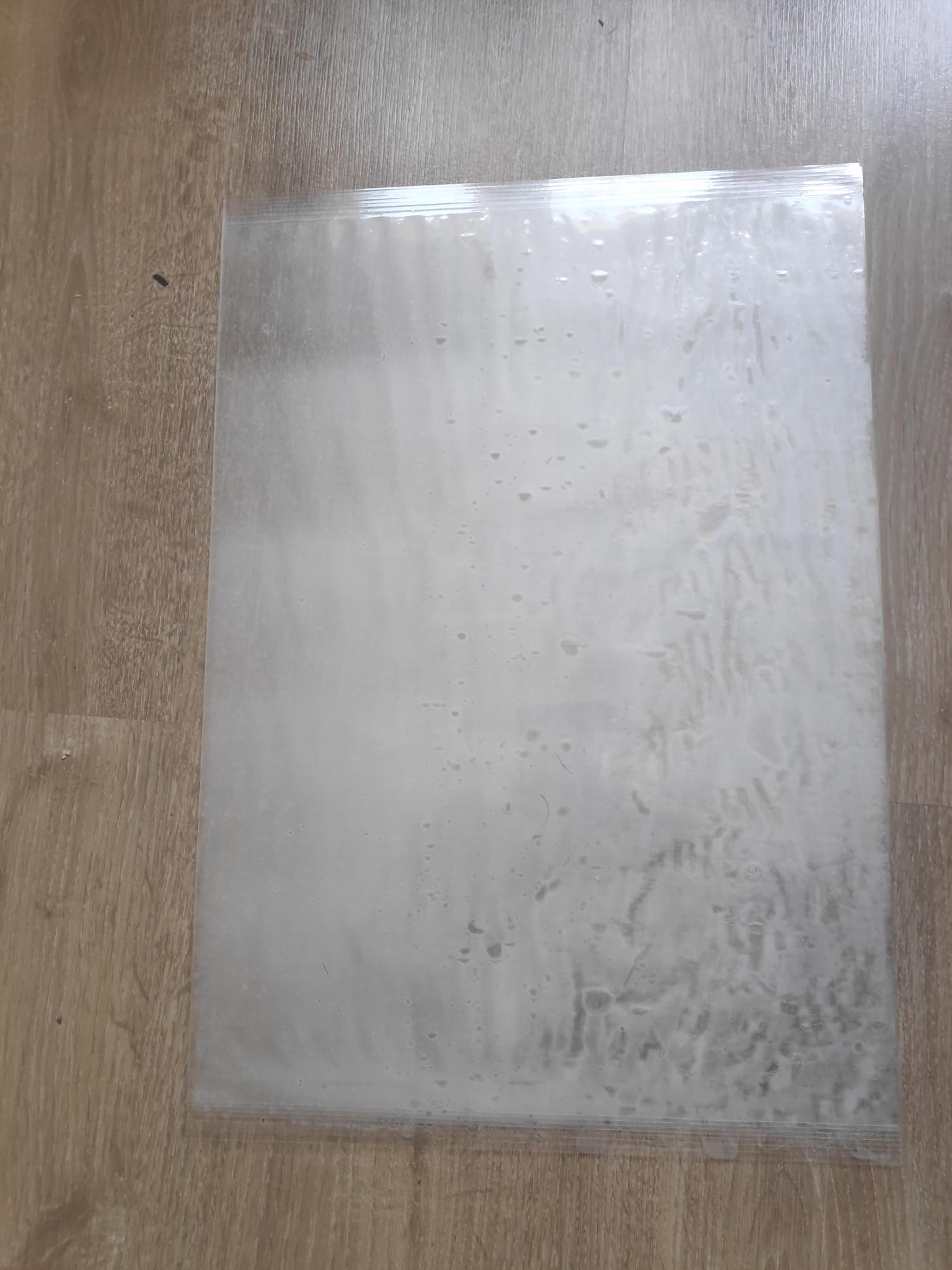

  Для жесткости нужно 3 -4 ламинационные пленки прогнать друг на друга на обратную сторону можно фольгу пищевую для теплоотвода.
Bekjan
Фольгу на плёнку?
Bekjan
Сварил 5 плёнок вместе, вес 112гр - получилась жёсткость как у текстолита 0.5мм, жиденькая.
Более менее жёсткость из 8 плёнок, вес 178гр или 178гр*2листа*4батареи=1424гр на задник батарей
  :bw:
Да это прекрасно!
А сверху ячеи спаянные и в плёнку! 2кг на солнечную зарядку думаю хороший вес  :bw:
forummailandlogin
[user]Bekjan[/user], каждый пузырь это минус из максимальной жёсткости.
А собирал пакет по-очереди или все сразу засунул и спаял?
Bekjan
По очереди, надо температуру подобрать.
Да и даже так с пузырями очень хорошо держит минимальную для ячеек дугу.
Думаю можно и 9 плёнок + 10я с ячейками

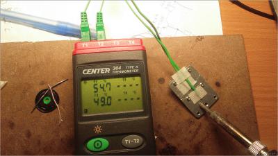

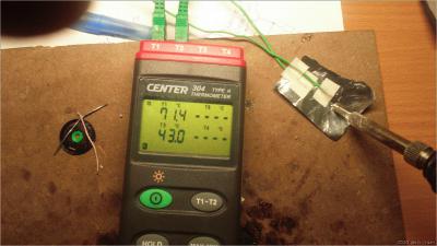

[user]Lexxre[/user], ни какого смысла в фольге нет. Площадь поверхности она не увеличит. Только ухудшит теплообмен с окружающей средой.
Lexxre
После кремния один слой пленки далее алюминий, этот слой будет изолятором ,есть очень тонкие пленки ,есть  матовые .
Тепло очень даже рассеивается, попробуйте.
Bekjan
Цитата: Lexxre от 16 Март 2020 в 18:16
После кремния один слой пленки далее алюминий, этот слой будет изолятором ,есть очень тонкие пденки ,есть даже матовые .
а фольга та же пищевая или толще надо?
forummailandlogin
[user]Lexxre[/user], глупость полнейшая.
  • Случай без плёнки: RJA-RJA
  • Случай с плёнкой с одной стороны:RAFilm-RFilmJ-RJA
  • Случай с плёнкой с двух сторон:RAFilm-RFilmJ-RJFilm-RJA
  • Случай с плёнкой с двух сторон и фольга:RAFilm-RFilmJ-RJFilm-RFilmAlu-RAluA
Каждый новый слой чего нибудь добавляет тепловое сопротивление в общую копилку. В итоге теплу приходится преодолевать всё больше и больше слоёв наклееной хрени. И ладно бы площадь поверхности фольги компенсировала последовательное тепловое сопротивление, но тогда она должна занимать вдвое большую площадь самой ячейки, что является абсурдом. Она сама будет греться на солнце.
К тому же толщина фольги не способствует распространению тепла по её площади.
Ну наконец, как её приклеить? Бывают двухсторонии плёнки? Одна ведь сторона приклеена к ячейке....

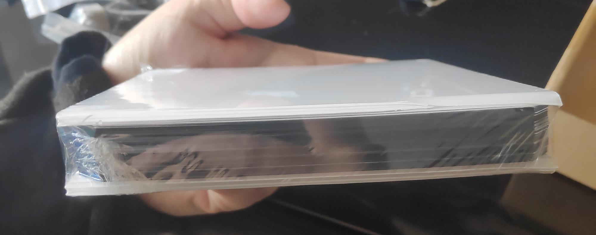

Ураа ячейки приехали, 28 дней шли

[user]Lexxre[/user], сам посчитаешь разницу температур между двумя точками на фольге толщиной 0,00 мм и пластиной толщиной 2 мм? Или может тепловизор достать?
