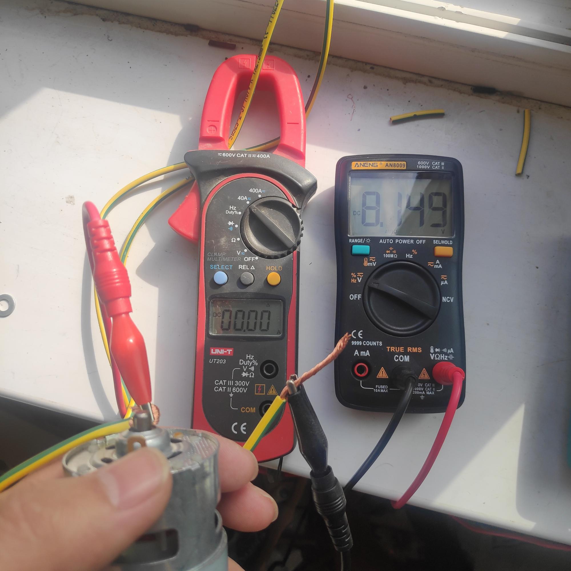

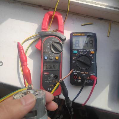

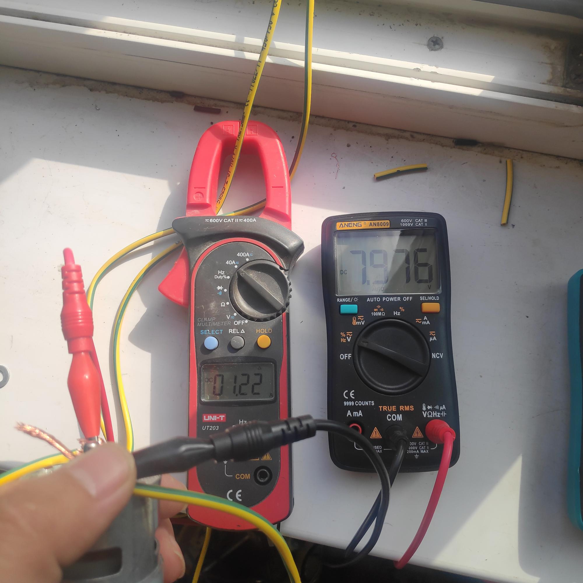

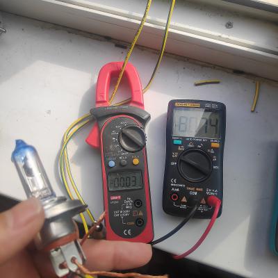

Сегодня вышло солнце но с дымкой облаков
Холостое напряжение 8.1В
Нагрузка:
Мотор 775 - 7.976В 1.22А 9.73Вт
Попробовал приостановить вал чтобы напряжение упало до 6В - не удаётся удержать стабильные обороты, быстро греется от трения

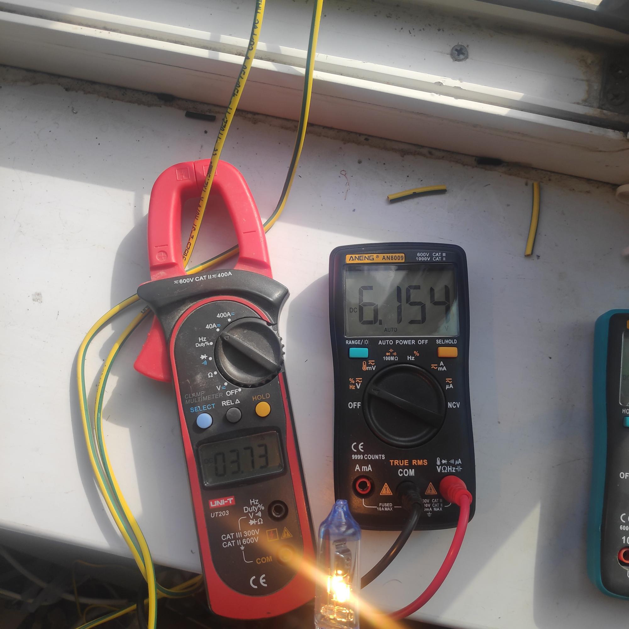

Нагрузка лампа Н4 - 6.154В 3.73А 22.95Вт
Это были лучшие показатели, движение дымки облаков сильно влияли на стабильность показателей.
Для 12S ячеек  щупы амперметра с сопротивлением 0.178Ом уже является больше КЗ, чем для 4ячеек. Напряжение падает до 0.6-0.9В.
Интересно, какое сопротивление должно быть для наибольшей мощности  :bw:

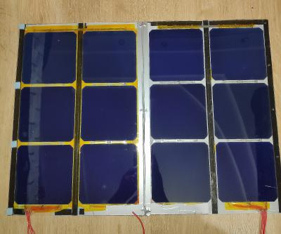

Собрал вторую батарею
Из изменений - поменял провод меньшего сечения, пришлось увеличить количество проводов до 3шт, сечение 0.94мм2 * 3=2.82мм2
А Солнца нет который день  :-(

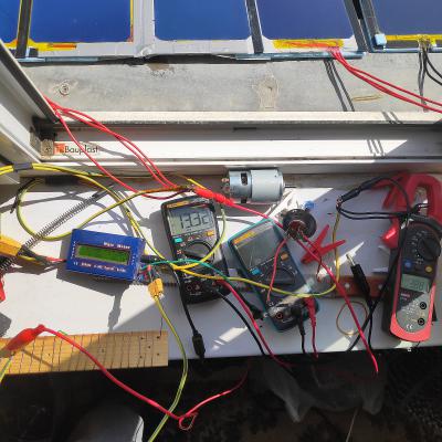

Bekjan
#290

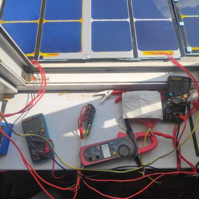

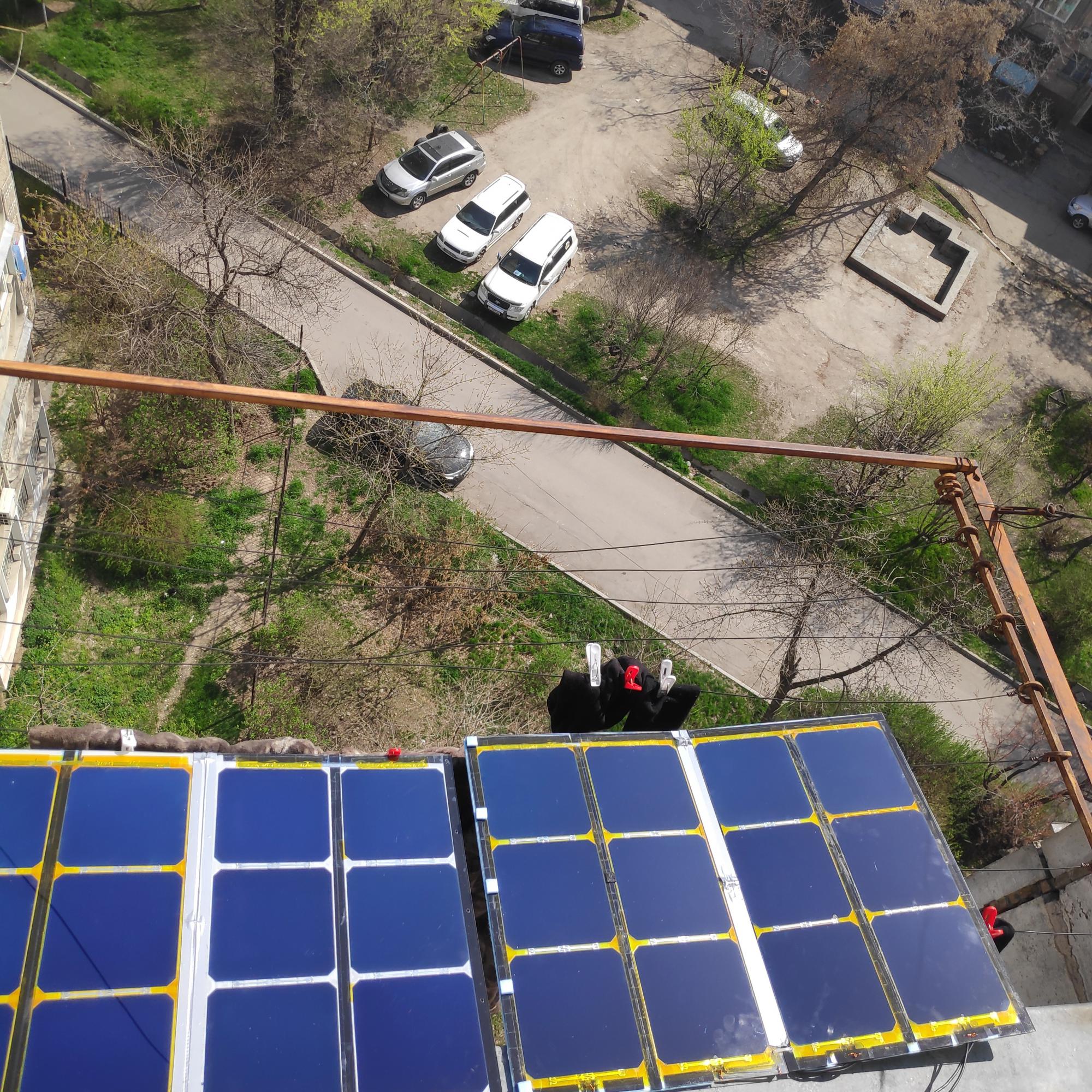

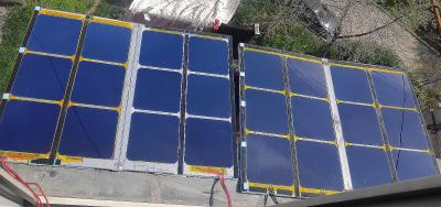

Сегодня вышло солнце, кажется без дымки

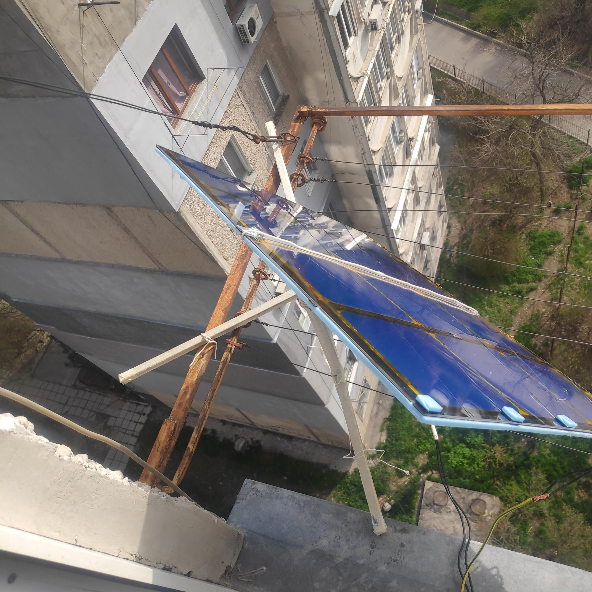

Батареи положил плашмя - примерно под углом 30° (надо придумать как крепить 2-4 батареи разом):
Подцепил ваттметр - врёт жёстко.
Намотал нихром на деревяшку и начал искать сопротивление при максимальной мощности. Вышло около 3.1Ом  :bw:
По ваттметру 3.69А 13.05В 48.1Вт
По вольтметру и токовым клещам 3.88А 13.32В 51.68Вт (надо было мерять после ваттметра)
Пора делать интерфейс подключения батарей в параллель и последовательно на разъёмах.

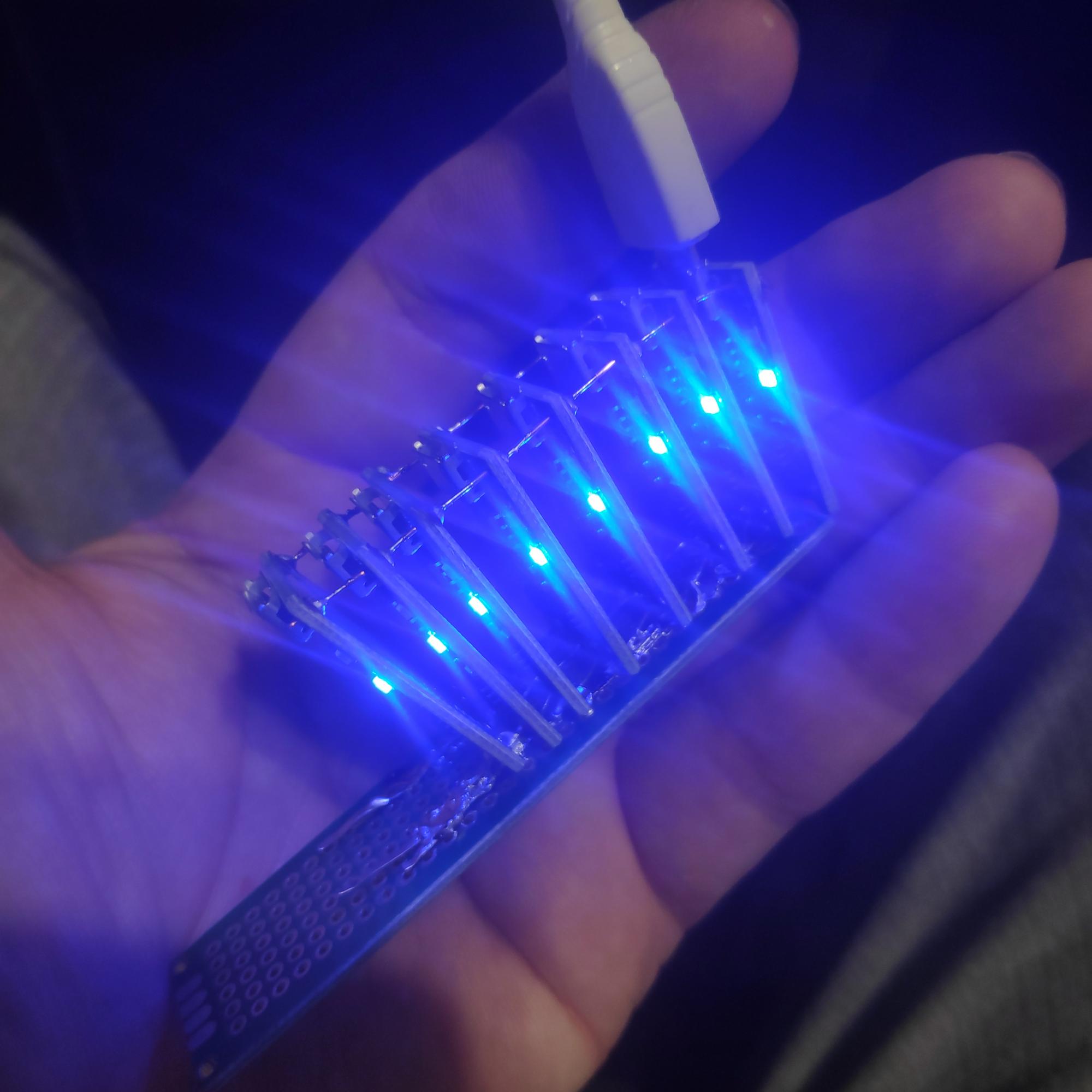

Всё больше склоняюсь к варианту зарядки параллелей... Разобрал АКБ для пересборки по феншую а пока что можно взять одну параллель 1S12P и посмотреть вливаемый ток от солнечных батарей напрямую и через армию запаралелленных модулей TP4056

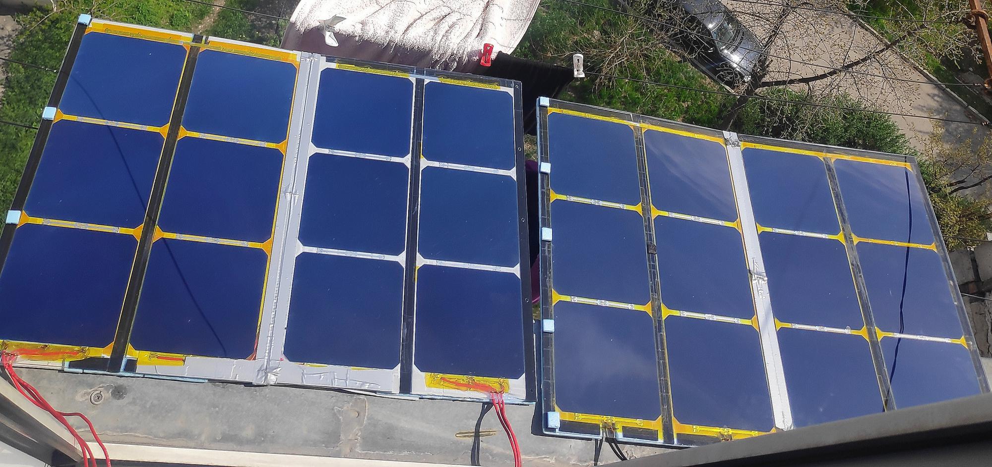

Bekjan
#292

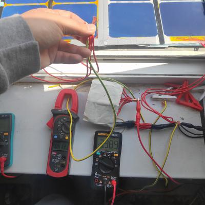

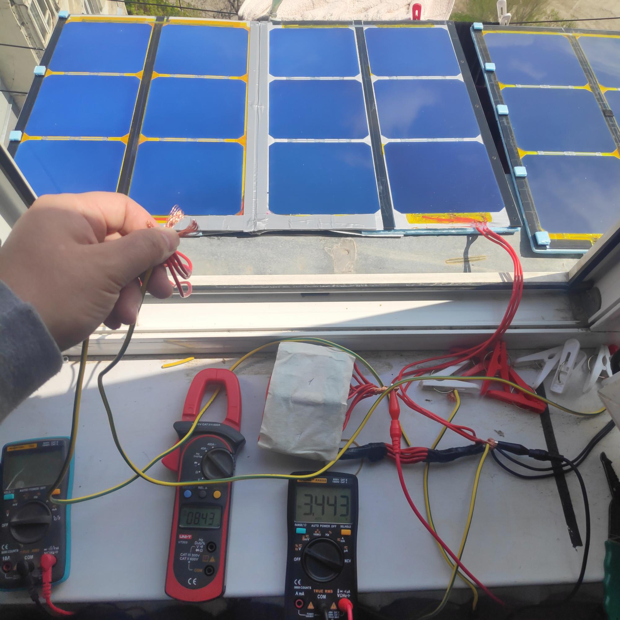

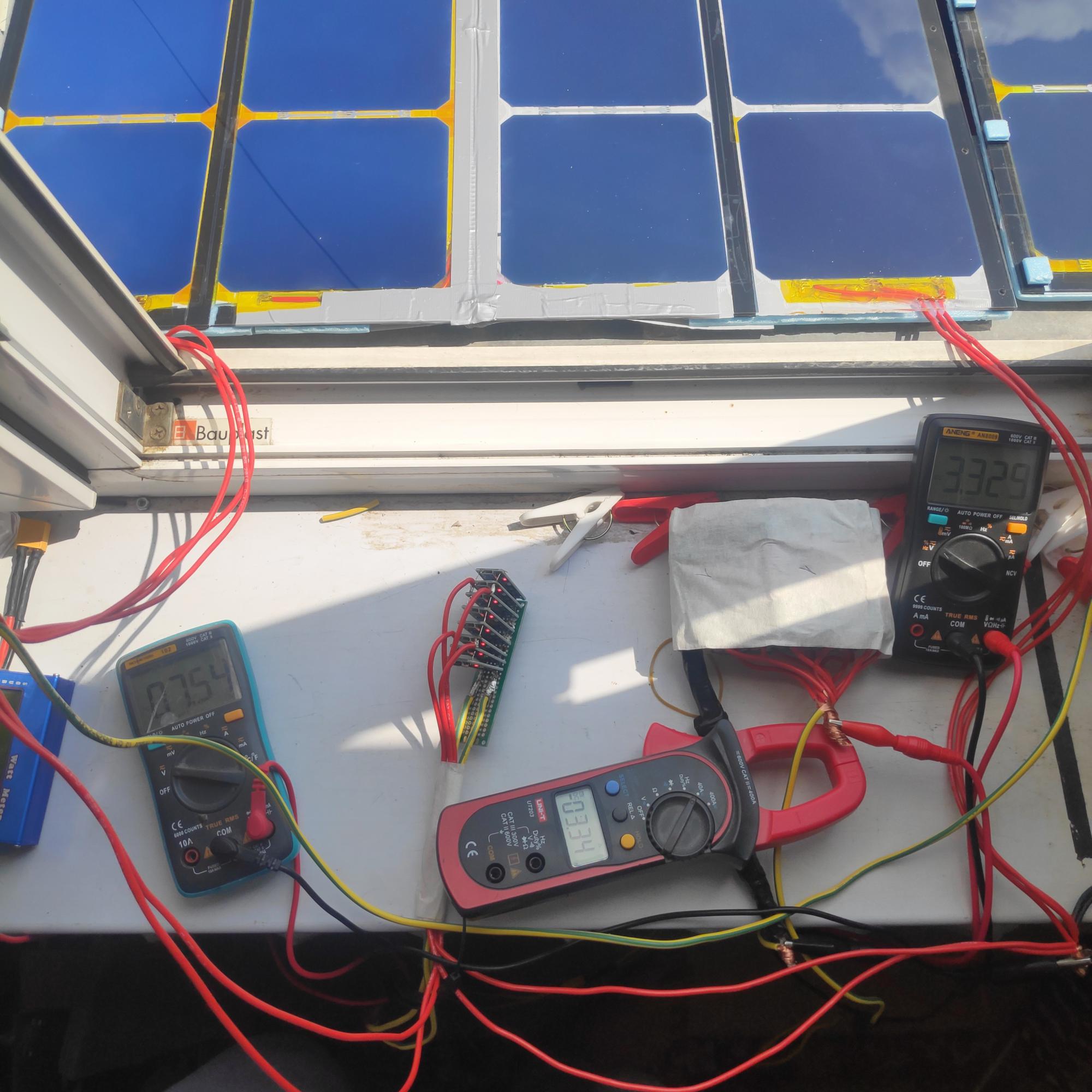

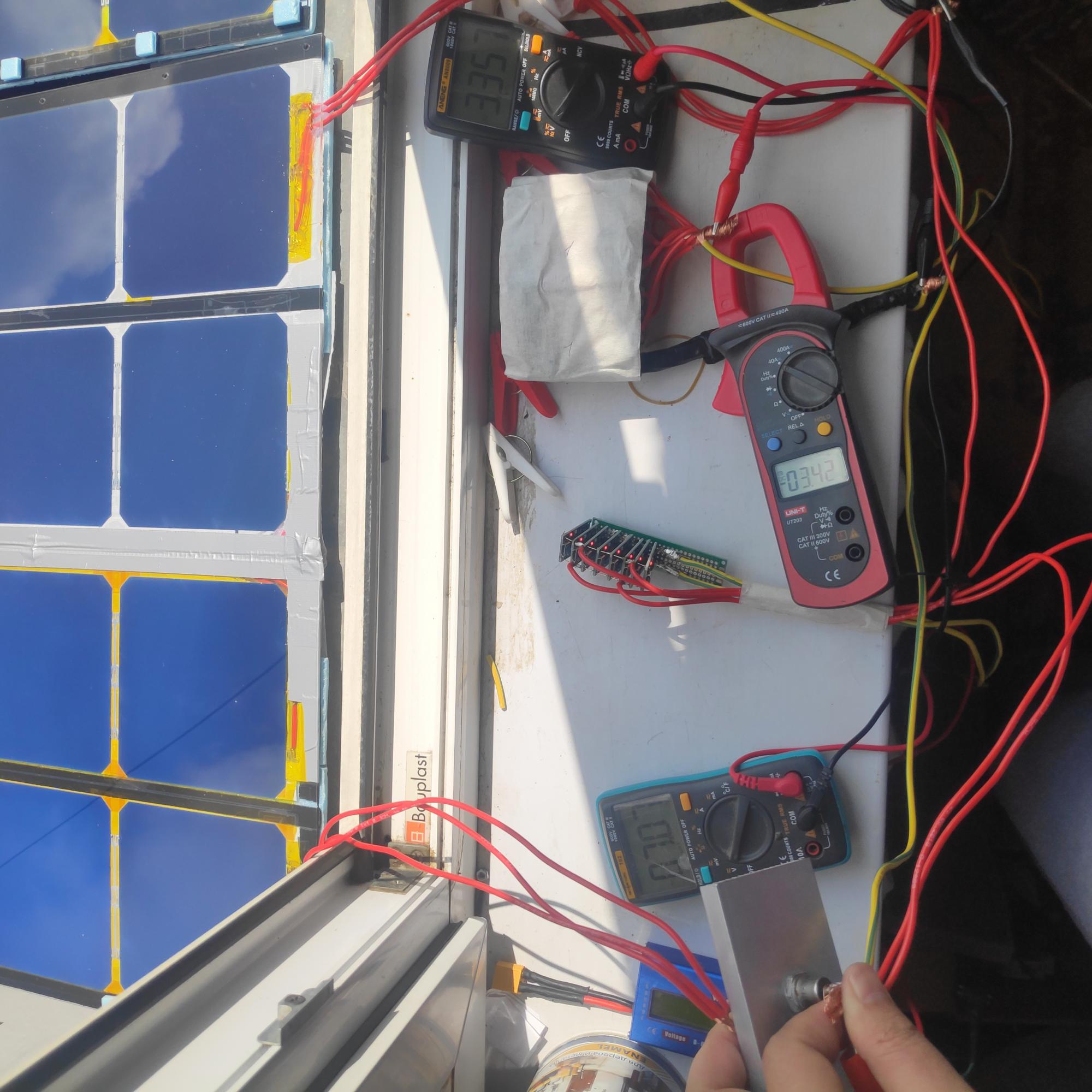

За вчера разрядил одну параллель, спаял в параллель 8 модулей tp4056, ожидаемый ток зарядки 8А
Сегодня вышло солнце с дымкой, панели лежат примерно под 40°
Напряжение холостое 7.9в и 8.05в у обоих солнечных батарей
Подрубил каскад зарядки к литий-ионным ячейкам (12 ячеек в параллели), даю напряжение с одной солнечной батареи - ток зарядки 4.5-5А, неплохо думаю.
При этом из 8модулей отключились 3, напряжение просело до 3.7-3.8В на каскаде зарядки.
Даю тут же напряжение со второй солнечной батареи, ожидаю увидеть ток зарядки 9-10А, но на деле получил нестабильные 2.2-3.8А, но напряжение на модулях 7В, при этом все модули зарядки работали. Пробовал одну солнечную батарею подключить через мощный диод - поведение зарядки осталось прежним
Вот тут не очень понятно из-за чего ток зарядки плавает.
Похоже модули не могут договориться кто будет работать или что-то ещё.
Но это всё фигня, т.к модули греются ощутимо, т.е часть дорогой солнечной энергии тупо переводится в тепло.
Решил отказаться в дальнейшем от армии tp4056
Затем попробовал дать напрямую с солнечных ячеек в литий-ионные ячейки, ток получил 4-4.5А.
Подрубаю вторую солнечную батарею в параллель ииииии получаю 8-8.5А безо всяких посредников!
Пожалуй, в плане зарядке параллелей, остановлюсь на этой схеме зарядки.

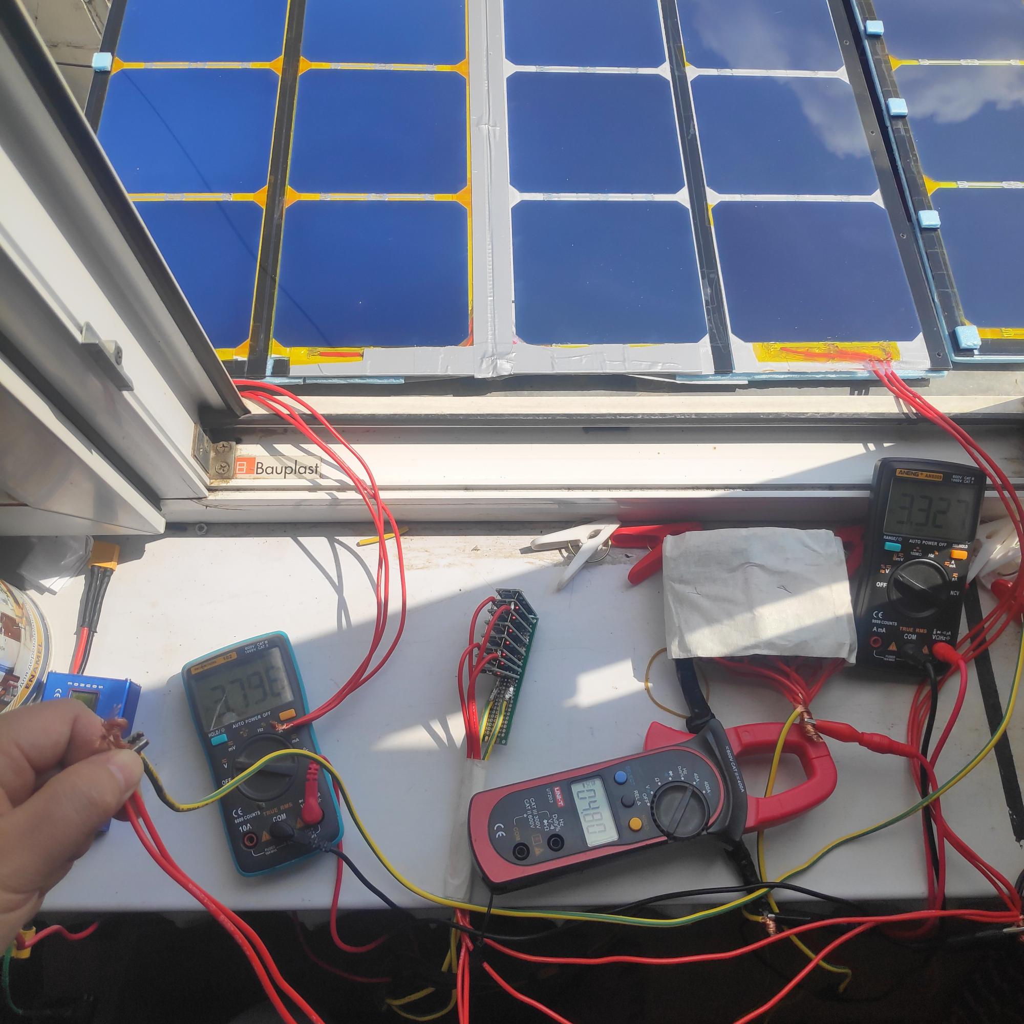

Цитата: Bekjan от 06 Апр. 2020 в 10:13панели лежат примерно под 40°
Цитата: Bekjan от 06 Апр. 2020 в 10:13Затем попробовал дать напрямую с солнечных ячеек в литий-ионные ячейки, ток получил 4-4.5А.
Сегодня тоже солнце вышло яркое, также получаю 4.5А. Поднимаю панель, ищу наивысший ток заряда - 5.5А, кайф!

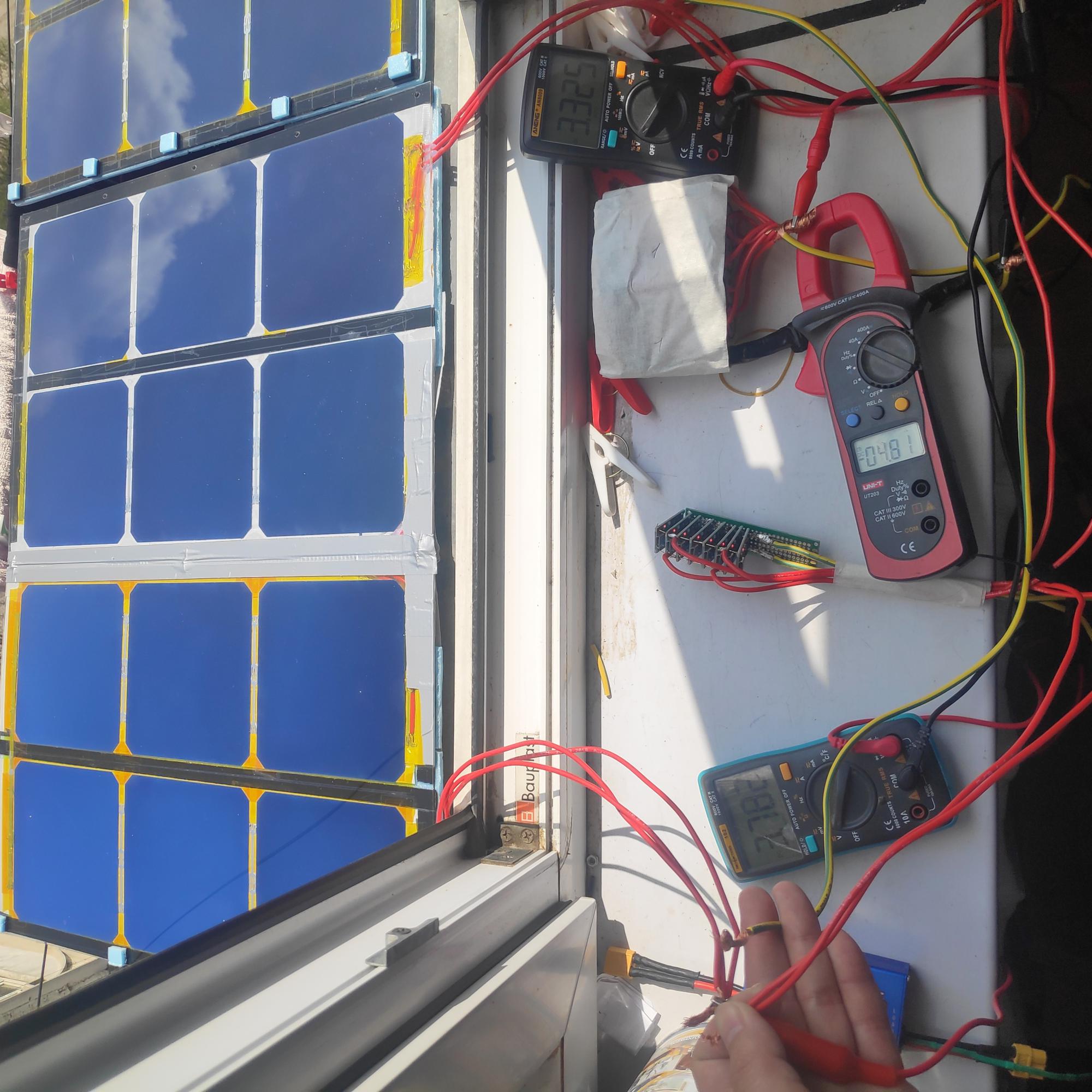

Забыл подразрядить вторую параллель для тестов, хз успею ли затестить ток заряда от одной панели в 24 ячейки
Bekjan
Хм, неожиданное поведение зарядки
Одна солнечная панель в 12 запаралелленых ячеек вливает 4А, в 24 ячеек те же 4А, не меняется ток заряда кардинально (на уровне +/1 сотой доли ампера)
Подрубаю две солнечные панели - в 12 ячеек льется 8А, в 24 ячеек те же 8А  :bw:
Думаю это прекрасно, боялся при подключении всех 156 ячеек ток на столько сильно упадет что выйдет за пределы ТММ батарей.
Собираю оставшиеся батареи  :run:

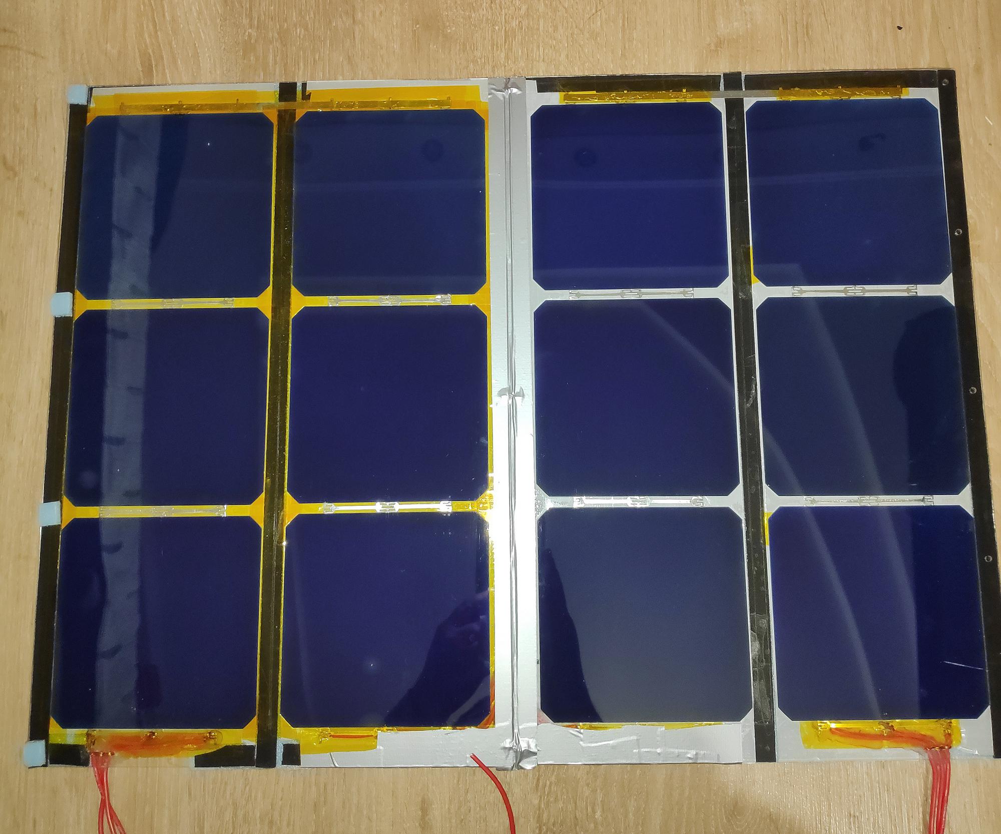

Ещё вариант сравнения на тему "что лучше" - 12 ячеек (8В холостого, 4.5А в разряженные ячейки) или 9 ячеек (~6В холостого, ?А в разряженные ячейки). Благо конструкция панелей и их коммутация позволяет (в случае большей эффективности 9ти ячейной батареи) переподключить выводные провода.
Сейчас в одной батарее 12 солнечных ячеек, диапазон напряжений литий-ионных ячеек от 2.9В до 4.1В.
Надо попробовать найти идеальное кол-во солнечных ячеек для наибольшей мощности зарядки. При этом формат книжки остается тем же, но на одной физической книжке уже будет 1.33 солнечных батарей  :-D
Интуиция подсказывает, что 12 ячеек многовато для такой нагрузки, уходит больше в сторону КЗ.

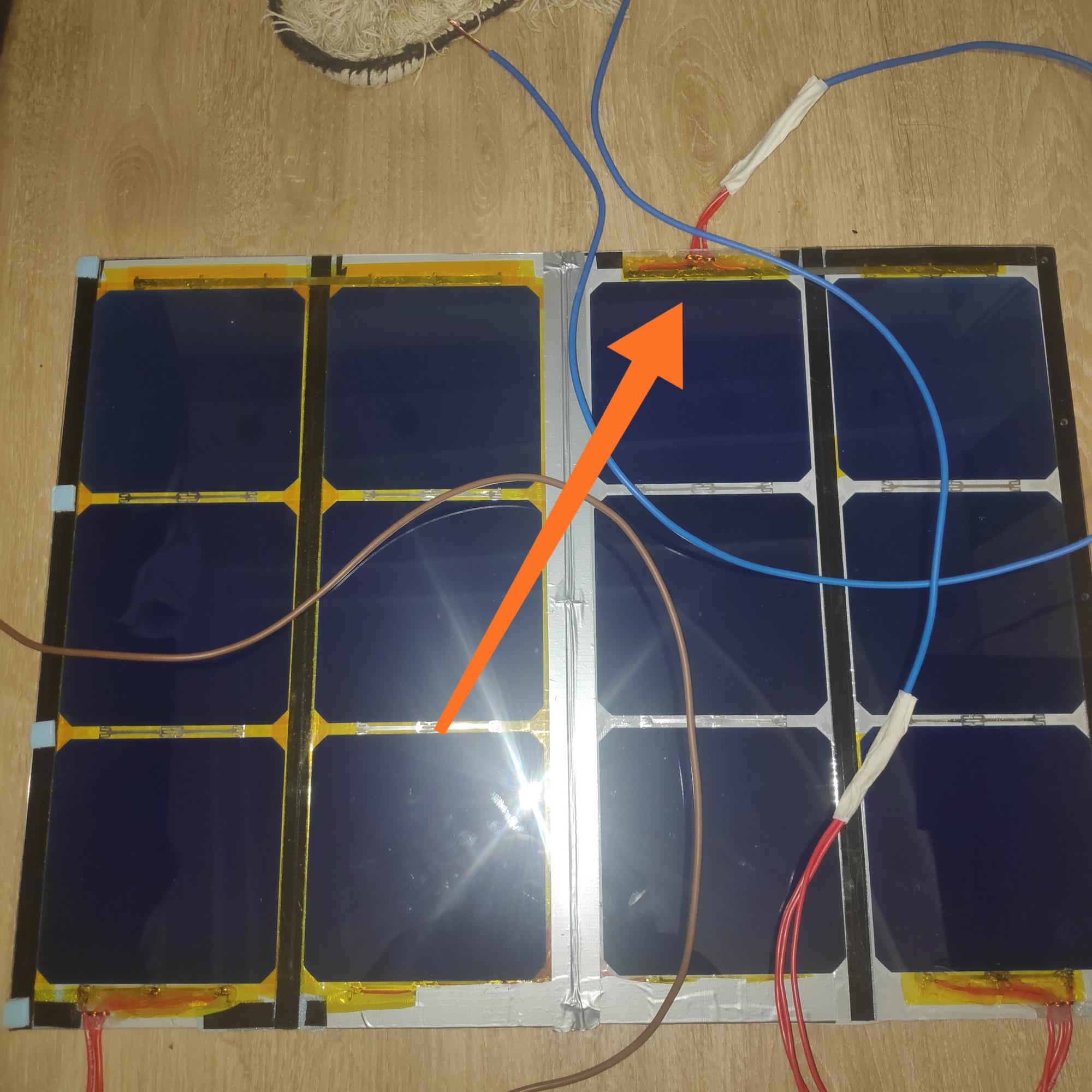

Bekjan
Врезал в 9ю ячейку минусовой провод теперь конфигурация панели на 9 и 12 ячеек
Осталось подождать солнца, сейчас второй день дождь-снег  %-)

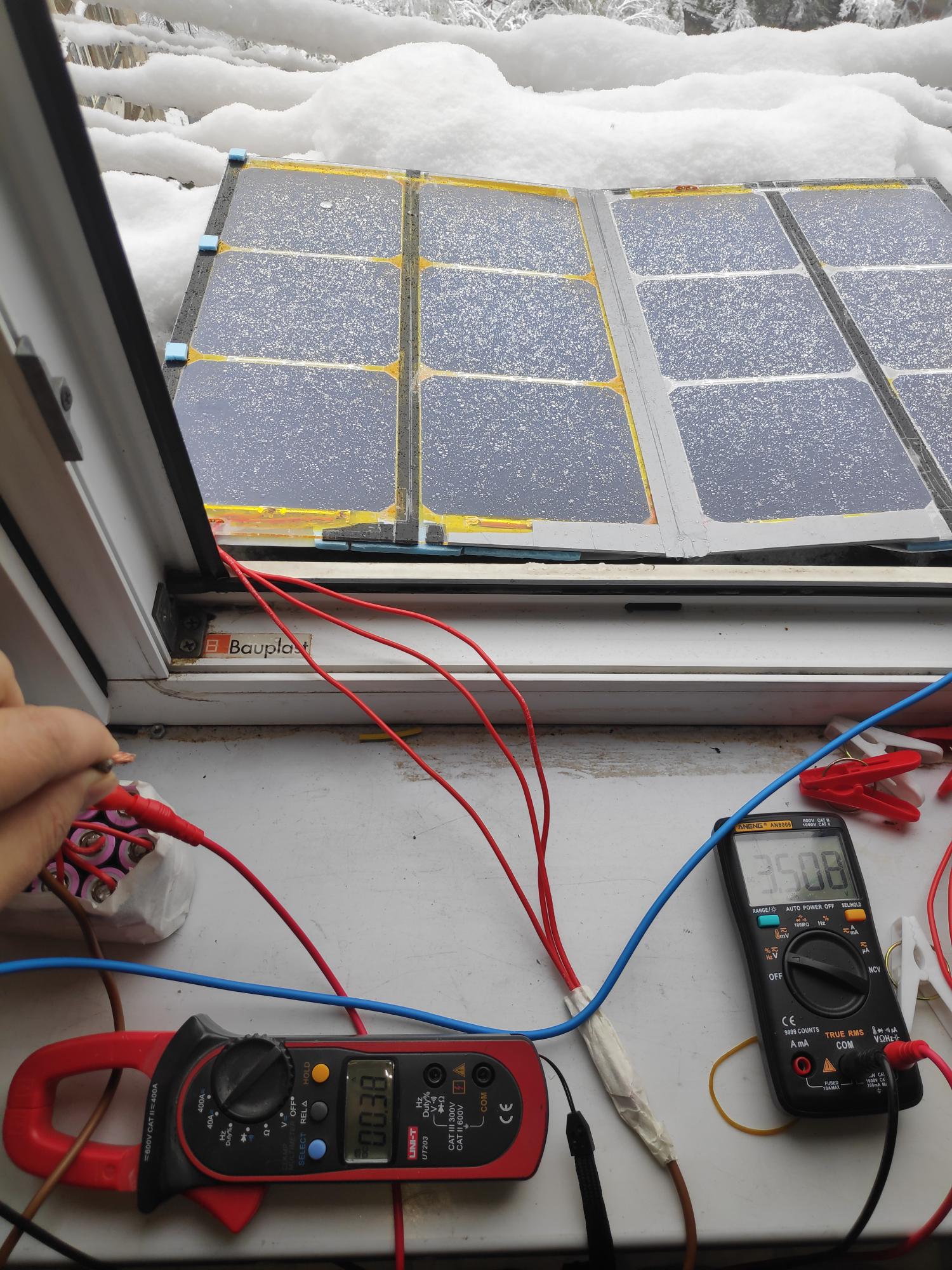

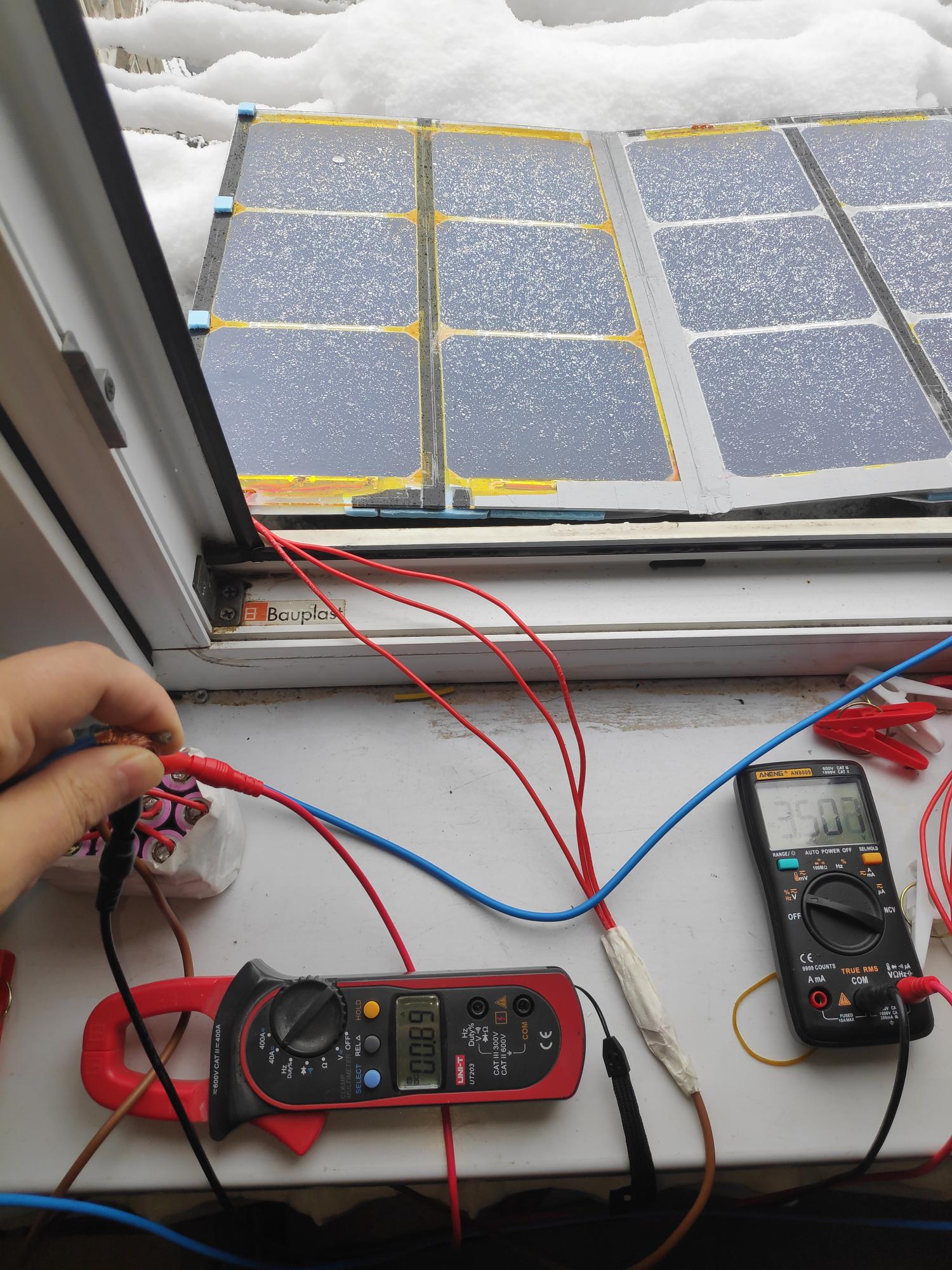

Bekjan

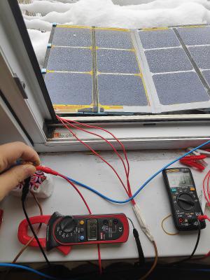

Сегодня облачно + снег
Холостое напряжение 8 и 6в у 12 и 9 ячеечной батареи
Напряжение подсаженной параллели 3.500В
Подрубаю 12 солнечных ячеек - ток 0.89А
Подрубаю   9 солнечных ячеек - ток 0.38А
т.е в ненастную погоду чем меньше ячеек (овервольт от напряжения нагрузки параллели), тем сильно меньше мощности зарядки
Интересно какая разница по току будет в ясную погоду?
Bekjan
#302
Тучи не ушли но солнце высоко, стало очень ярко бело
Ток зарядный от 12 ячеек стал 1.11А, от 9ячеек 1.07А  /:-) похоже иду верным путём с 9ти ячеечной батареей, т.к всего батарей 4 из 12ячеек (48ячеек), то если перекомутировать на 9 ячеечную схему, получу 5 батарей из 45 ячеек. Таким образом зарядный ток увеличится на 1 порядок  :dance:

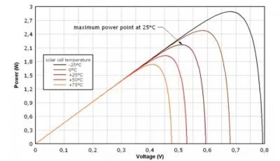

Я так понимаю смысл этих опытов подобрать напряжение чтобы заряжать без дисишки? Если так, то нужно помнить, что  напряжение СБ сильно зависит от температуры.

LeoDron
Цитата: Bekjan от 09 Апр. 2020 в 12:44
да, без посредников, будем посмотреть по температуре.
примерно так:
А летом СБ греются очень сильно.
Повторю свой совет - сделай СБ на классические 12В, и если не хочешь ставить дисишку с 12 в 48?В, хотя  MPPT это тоже своего рода дисишка,  можешь перекомутировать свою батарею для зарядки в 12В. От такой батареи и стартер машину крутануть  и лодочный мотор запитать.
