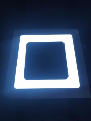

Отсортировал ячейки по прямому сопротивлению:
1. Взял квадратную потолочную светодиодную лампу
2. Ложу ячейку
3. Включаю лампу
4. Меряю прямое и обратное сопротивление
5. Меряю напряжение
6. Отключаю лампу
так вот, ячейки с наименьшим прямым сопротивлением генерируют меньшее напряжение  :bw:
Эта зависимость наблюдается на всех 50ти ячейках.
Самое низкое сопротивление 14.8М - ячейка генерирует 606мВ
Среднее сопротивление порядка 18.2М - ячейка генерирует ~645мВ
Самое большое сопротивление 20М - ячейка генерирует 666мВ

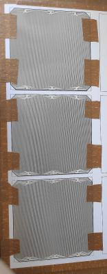

Bekjan
Вобщем решил собрать батареи из худших, средних и лучших ячеек по отдельности
Приготовил инструменты и расходники
Креплю ячейки как можно площе бумажным скотчем
Будет интересно посмотреть разницу в мощности батарей их худших и лучших ячеек  :run:

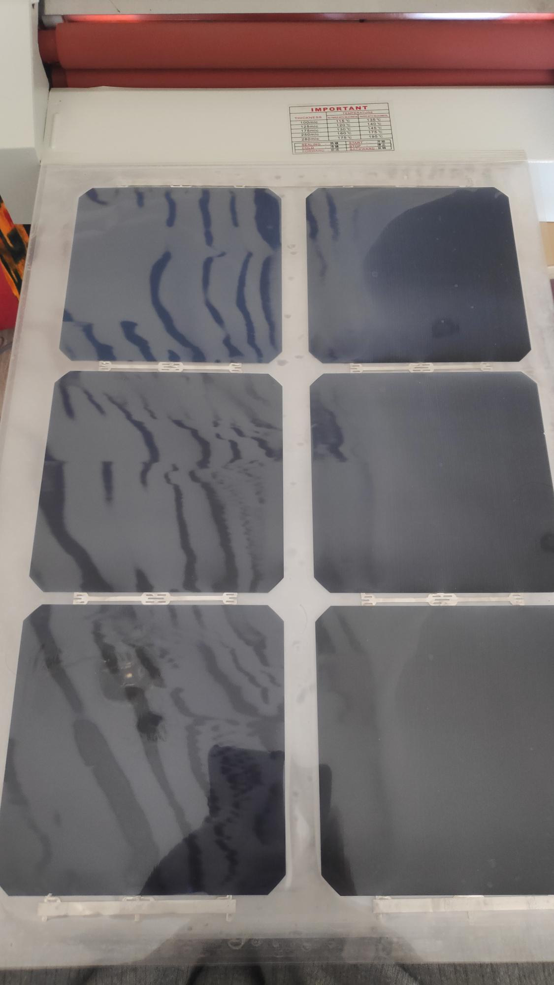

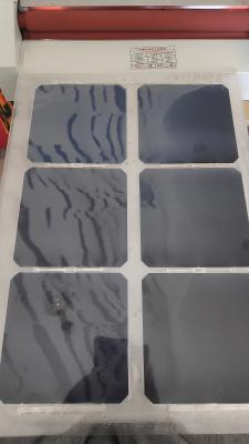

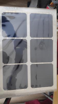

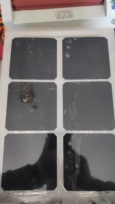

За 2 часа собрал один лист из 6 ячеек
Положил первый ряд из трех ячеек, закрепил ячейки на шаблоне
Пропаял и дай померяю напряжение - 5мВ, 445мВ, 442мВ
Осмотрел первую ячейку - замыканий нет, сопротивление прямое упало с 14.8МОм до 13Ом, вообще не понятно. Ещё вчера эта самая худшая ячейка генерила 606мВ. Заменил ячейку.
Второй ряд проверял до лужения и после пайки контактов, все норм.

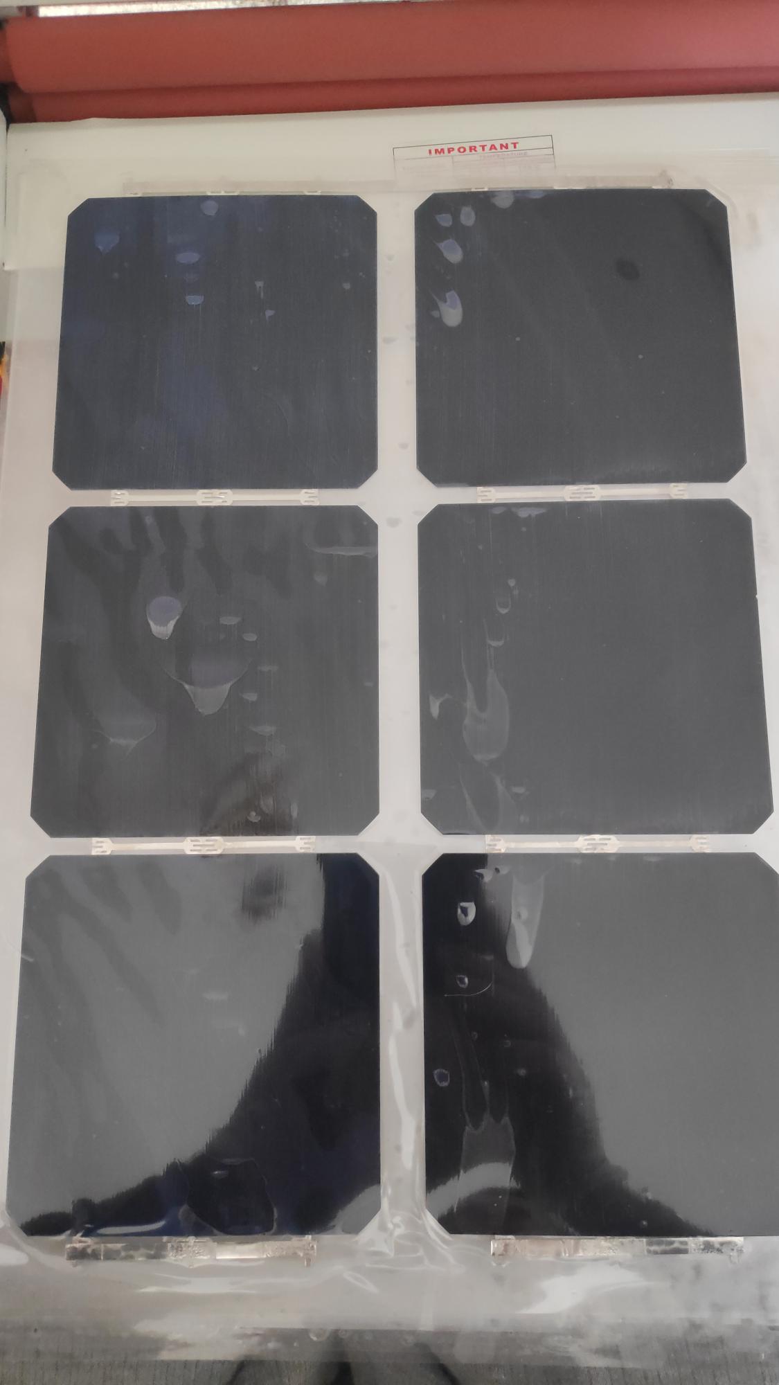

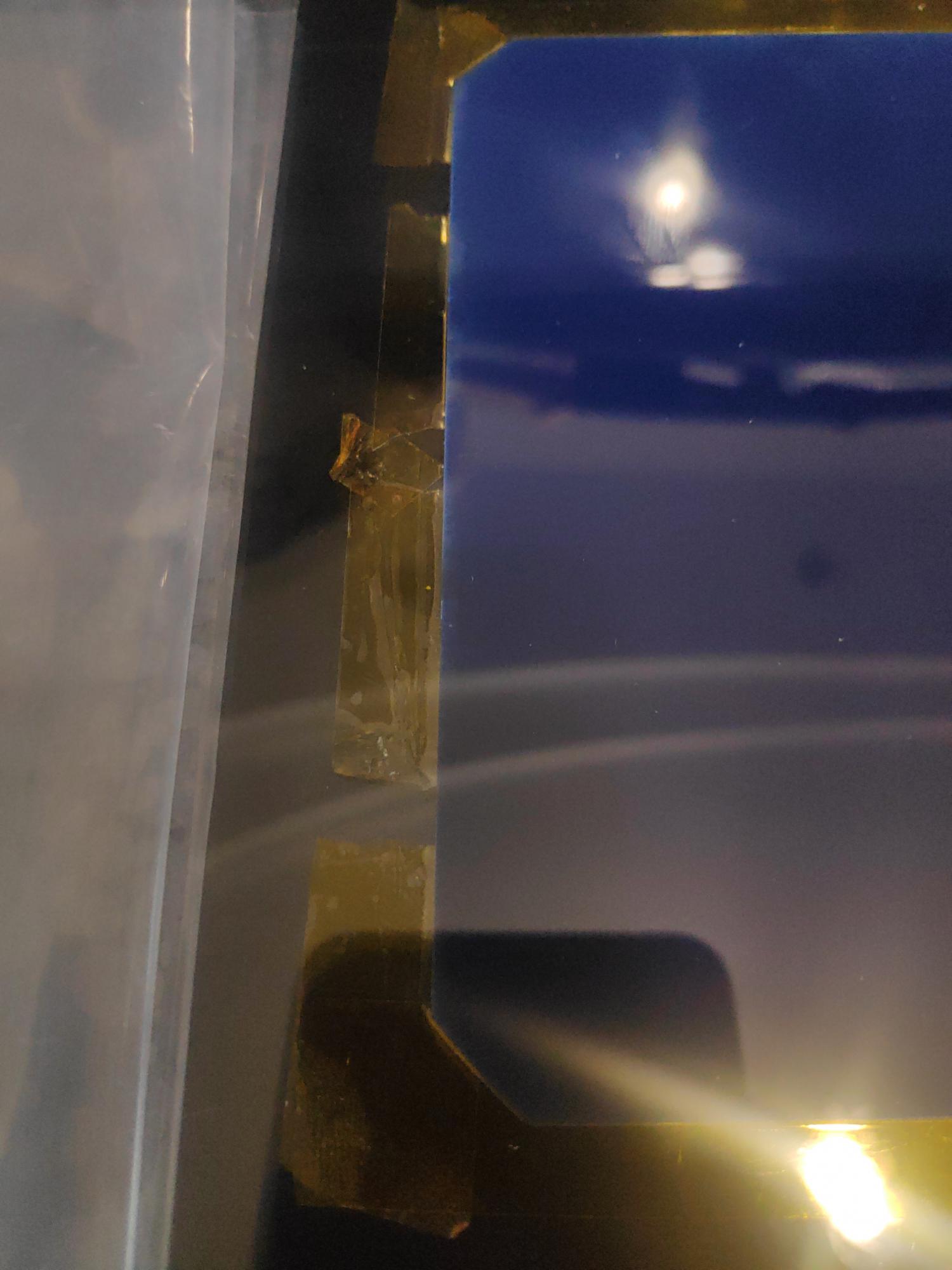

Попробовал прокатить ячейки прямо на готовой 8ми слойной плёнке и температуре 100°С - вообще не склеилось
Вытащил ячейки относительно легко, гадости на ячейках не было.
Вложил в отдельную плёнку и прокатал - та же хурма, дело в низкой температуре.
Увеличил температуру до 150°С а потом до 175°С - уже лучше
Но на 3й прокатке две ячейки треснули диагонально (для этих ячеек это не смертельно).
Возможно, если бы прокатывал на толстой подложке, то не треснуло бы :bw:
Как ни крути нужен вакуум - волдыри конкретные, потренируюсь на втором листе.
Если и это не поможет, то нужно переходить на акрил 2мм, крепить ячейки к акрилу а задник плёнка ламинационная или пенка.

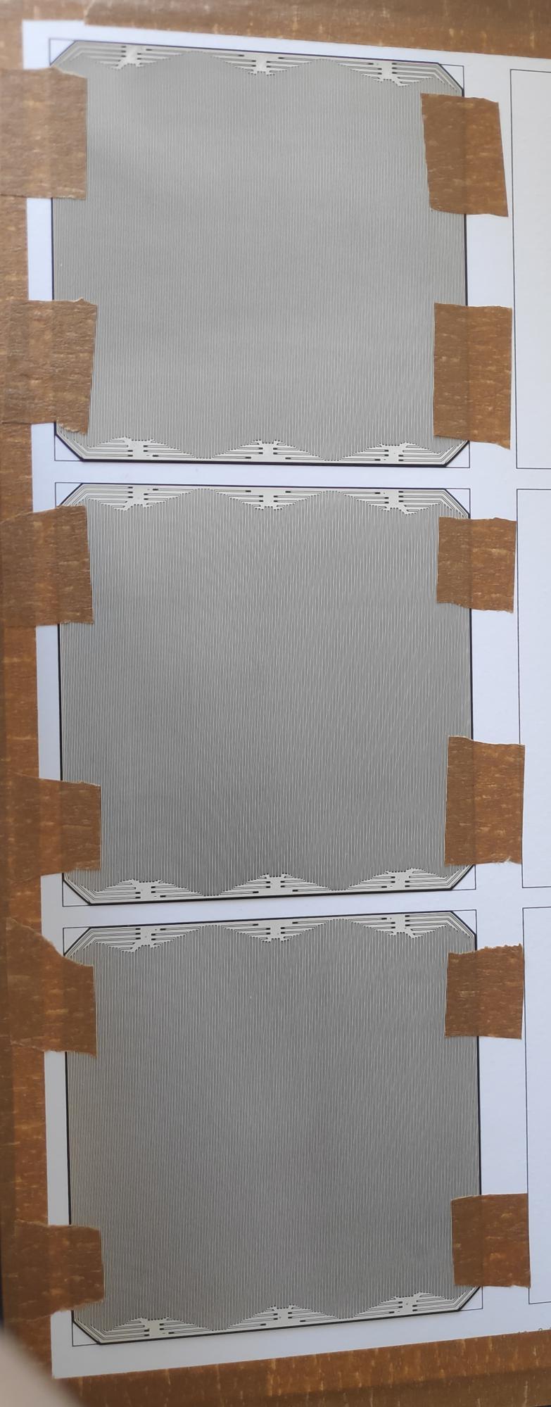

Плюнул на ламинационную пленку в качестве лицевого материала ячеек.
Заказал 2мм акриловый лист 1.26х2.48м с резкой на прямоугольники 43х29см - получится 20 целых прямоугольников или 10 батарей (ячеек у меня только на 4 батареи).
Ячейки ложу на акрил, по контуру ячеек клею термоскотчем и выгоняю воздух
По периметру и между рядом ячеек клею двухсторонню ленту 1мм толщиной и шириной 10-12мм
Задний материал из 4-7 слоев свареной ламинационной пленки и на клейкую ленту, откачиваю воздух шприц-насосом.
По периметру двухсторонней ленты остается зазор порядка 5-7мм, заполняю строительным силиконом. Таким образом герметизирую ячеи.

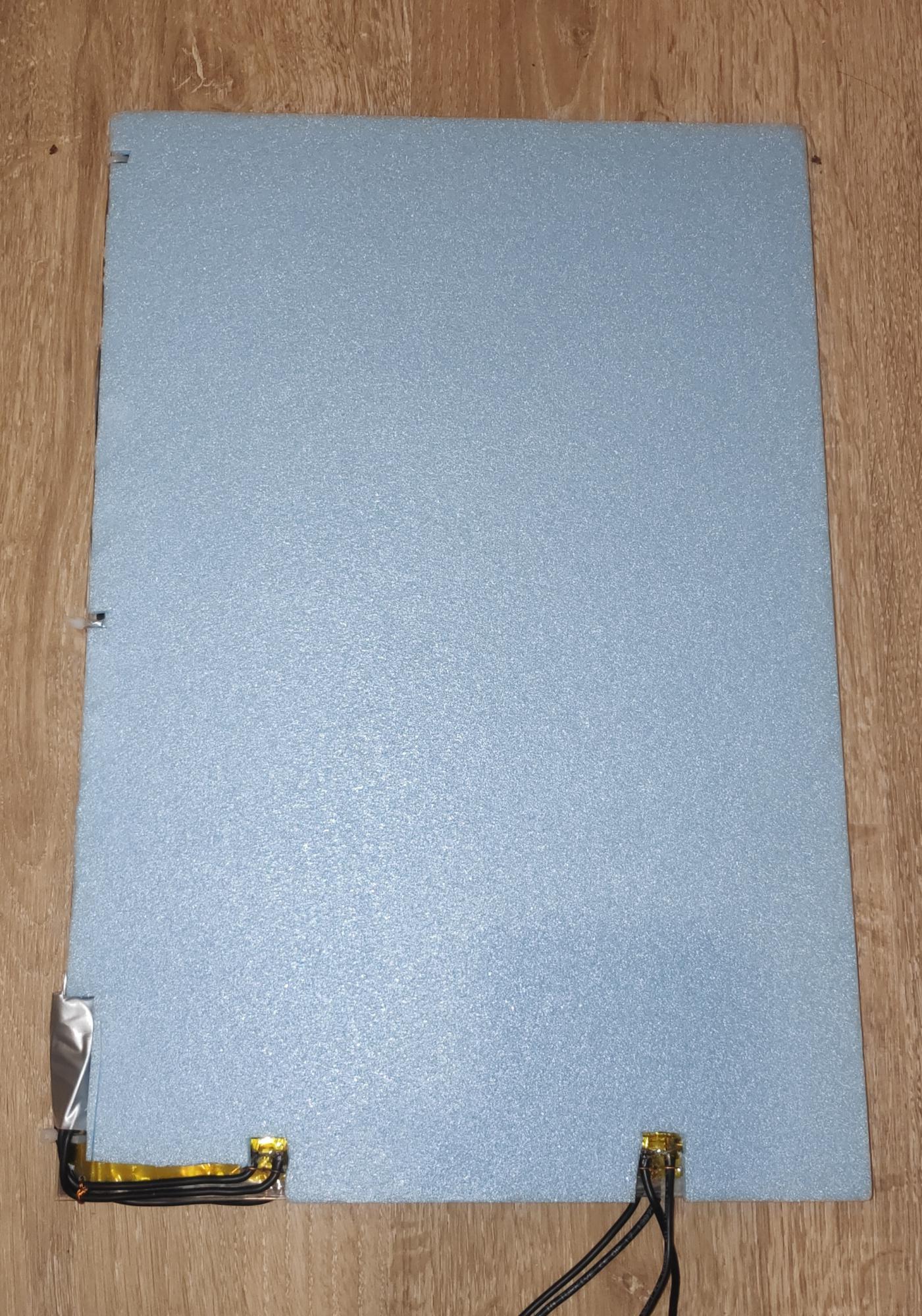

На задний материал демпфер из пенки под ламинат 5мм - толщина всех 4 батарей должна получится не более 9ммх8листов=72мм.
Жду звонка с резки акрила.

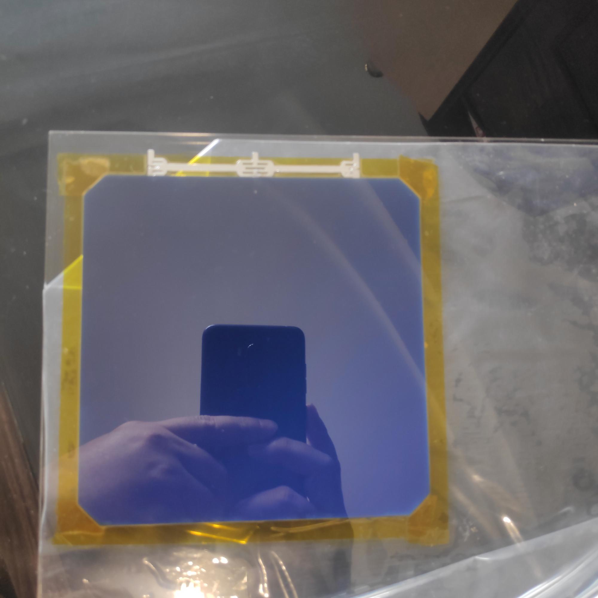

Получил нарезанный акрил, толщина оказалась 2.1мм, вес листа 29х43см больше 200гр
Прикрепил бракованную ячейку по контуру термоскотчем - ячея очень крепко сидит. Боялся насчет повреждений ячецки при механической деформации при нагреве - гнул руками жёстко - ячея не порвалась  :-D
Солнца нет сравнить падение мощности под акрилом.
Лицевая сторона выглядит так
:mus:

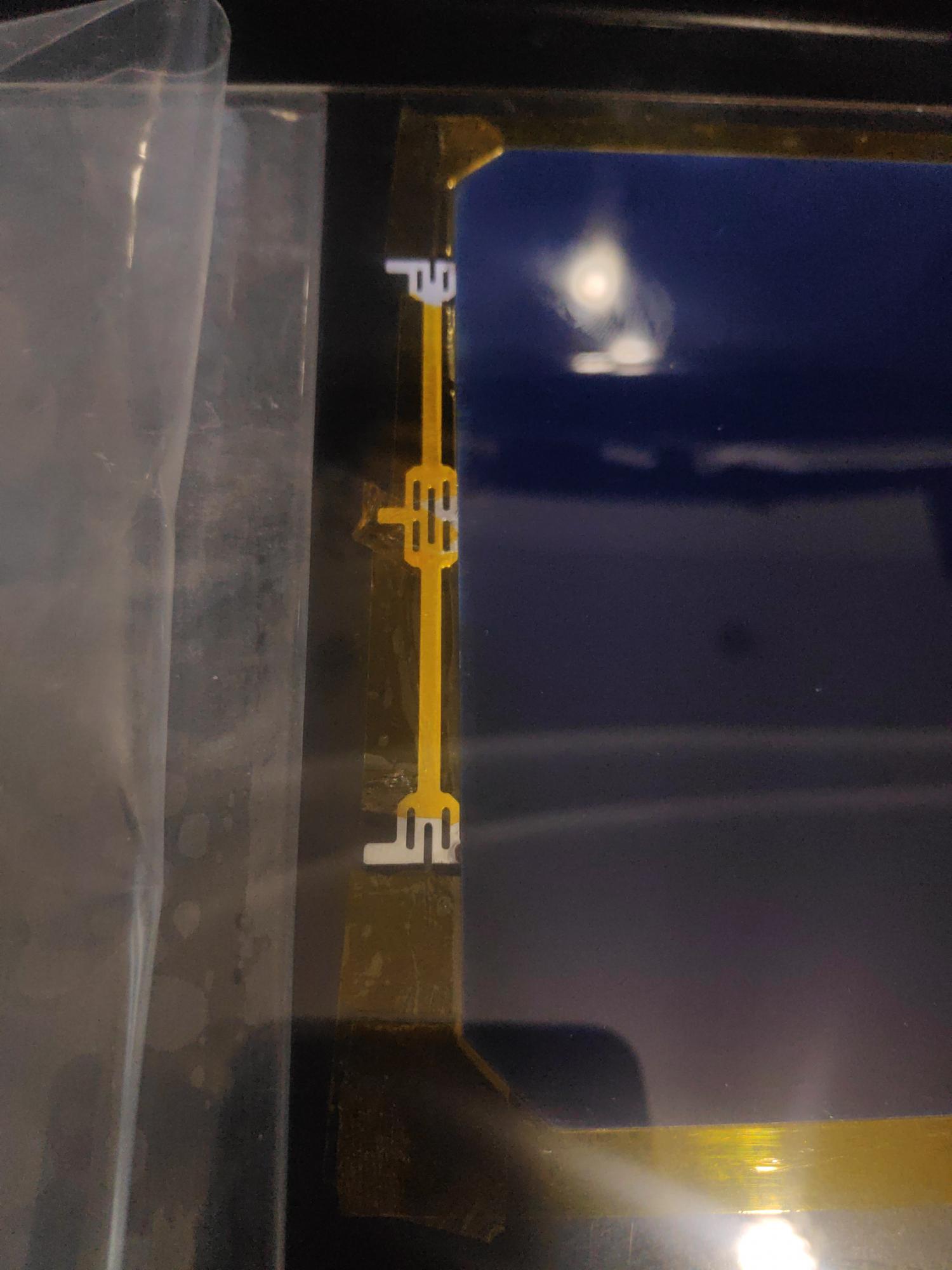

Bekjan
Попробовал припаять контакты прямо на акриле - помутнений акрила в районах точек пайки не замечено
А это уже позволяет перенести ячейки на чистейшую заводскую поверхность акрила за один заход и сразу закрепить окончательно термоскотчем, ваще кайф!

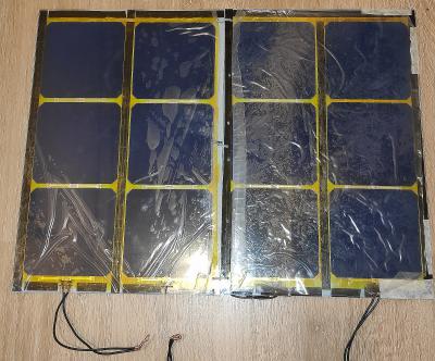

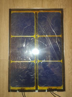

Bekjan

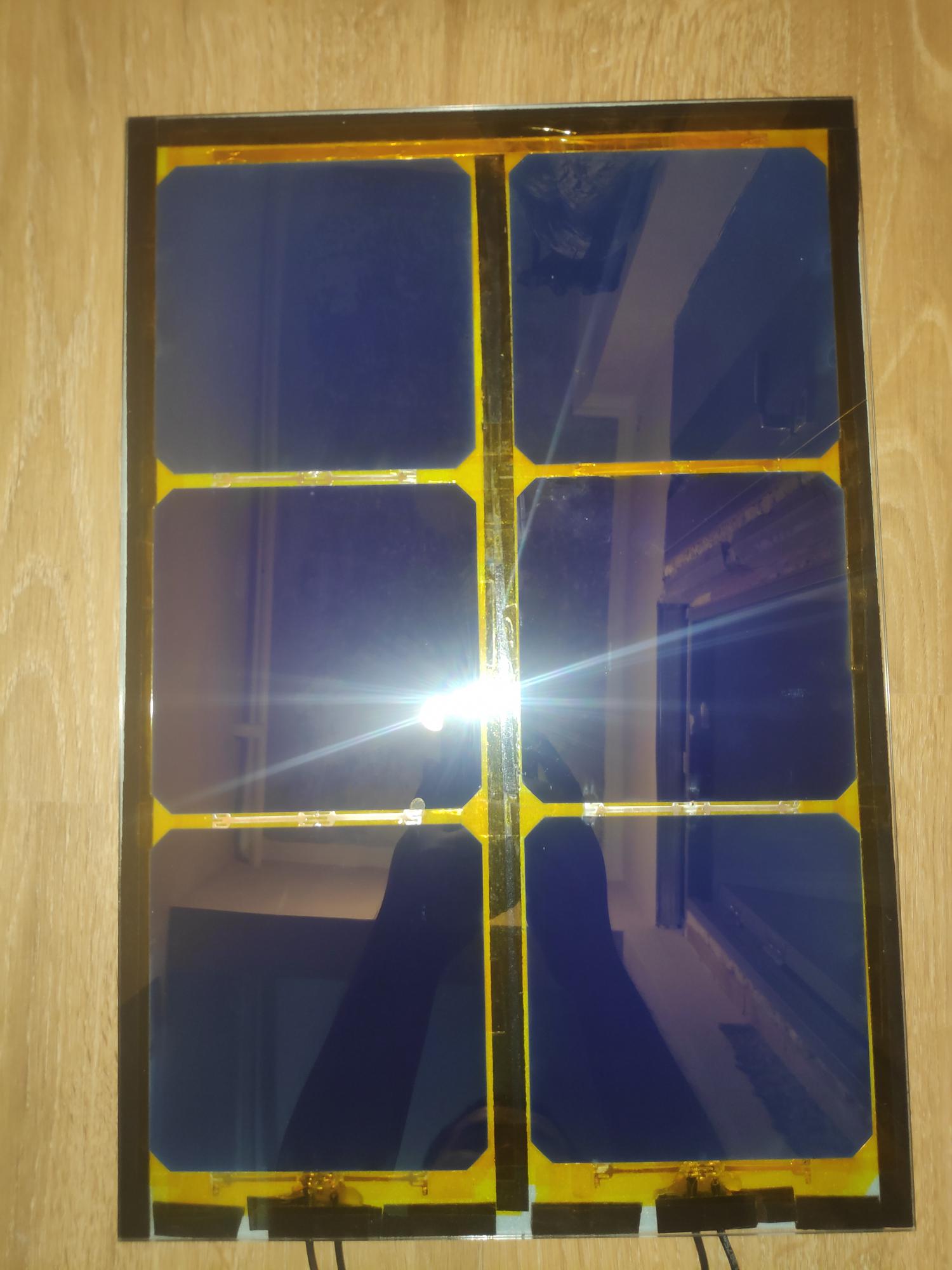

#285
5ч убил на сборку одного листа из 6 ячеек... %-)
Всплыло куча нюансов, определена "технология" сборки листа...
Выкинул план внедрения по периметру силикон и подложку из ламинационной плёнки.
Сечение проводов увеличил в два раза до 2.6мм2. Интересно, насколько будет разнится мощность по одиночному проводу и сдвоенному  :bw:
Лист выглядит так:
Осталось подождать солнца...
Если все ок, остаётся сделать еще 7 листов  /:-)

Bekjan

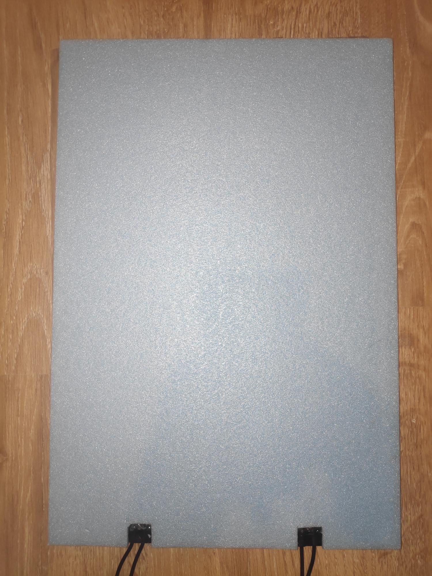

#287

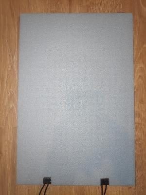

Дособрал второй лист и соединил в книжку - хапнул нюансов выше крыши..
Представляю вам франкенштейна прототипа:
Размеры в сложенном виде 430х290х18мм, в боевом виде 430х590х9мм, вес 815гр
Скорее бы солнечный день для тестов!
Следующую батарею надо собирать сразу на два листа, думаю должно получиться гораздо аккуратнее.
