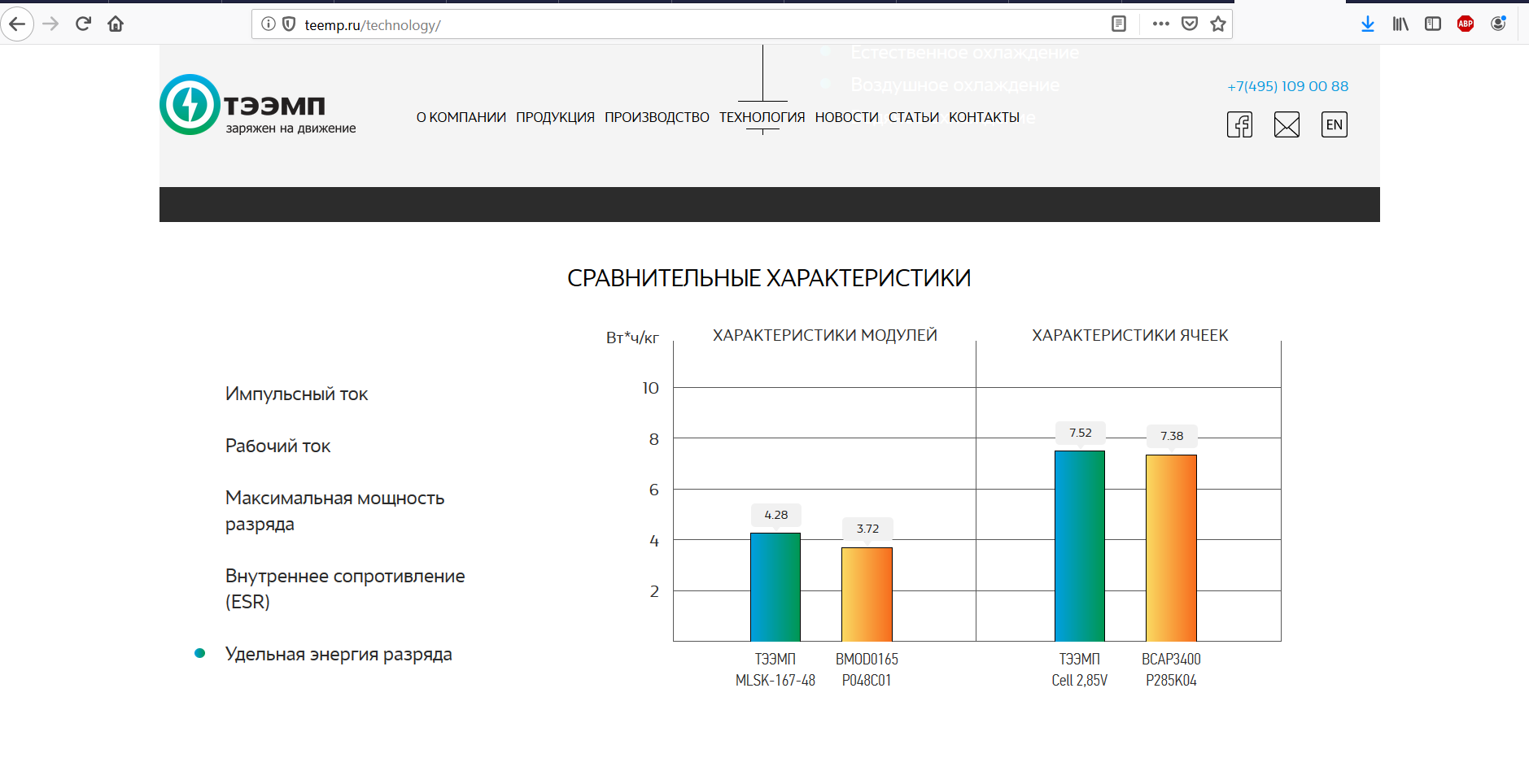

Российский аналог teemp.ru - жду характеристик и ответа относительно цены. Заявляют , что цены ниже конкурентов.
Все новое дорогое за счет сотрясения воздуха маркетологами. Не верю, что себестоимость доппированных (легированных) угле нано нитей высокая.

Согласен. 4.5 Ватт*ч на 1 кг это чуть больше Maxwell, но порядок тот же. Печально. У французов явно ценник конский.
