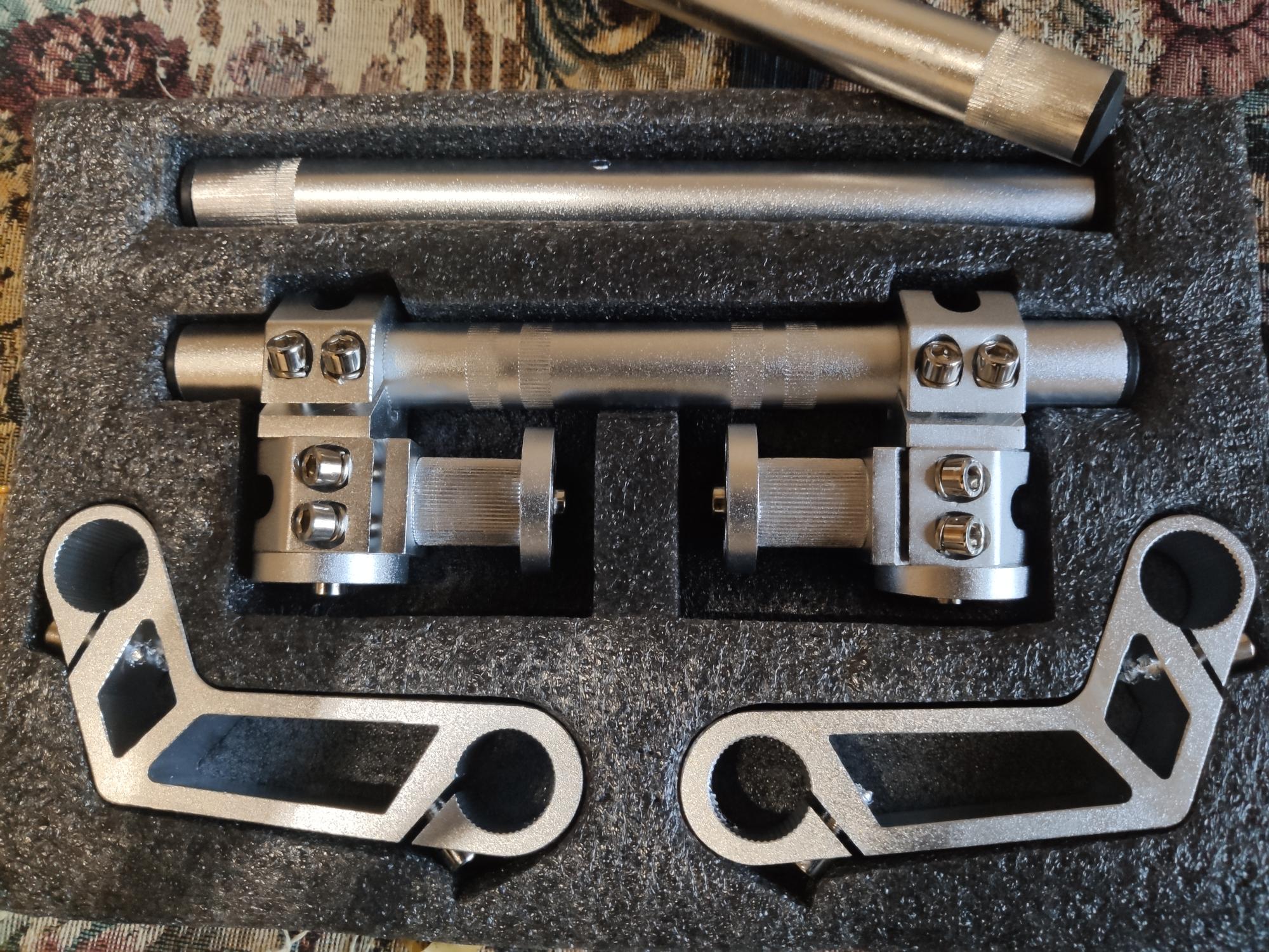

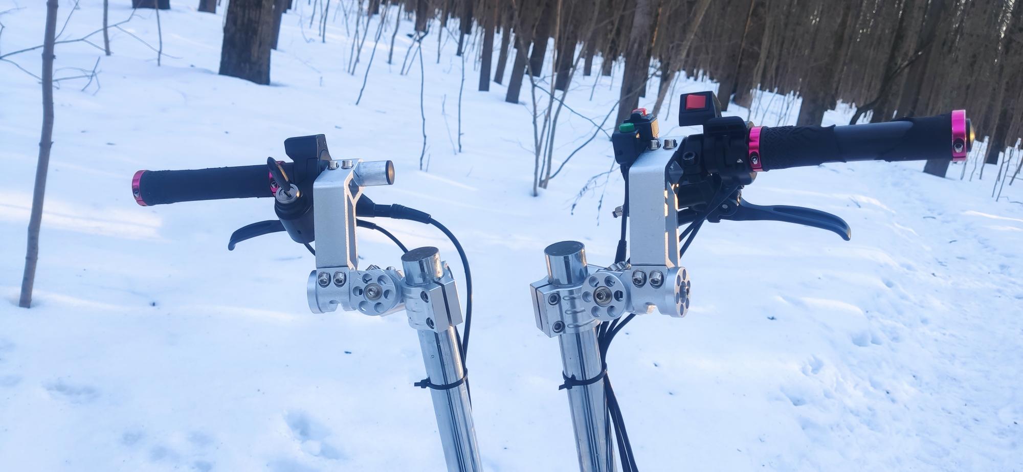

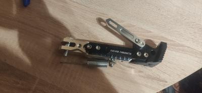

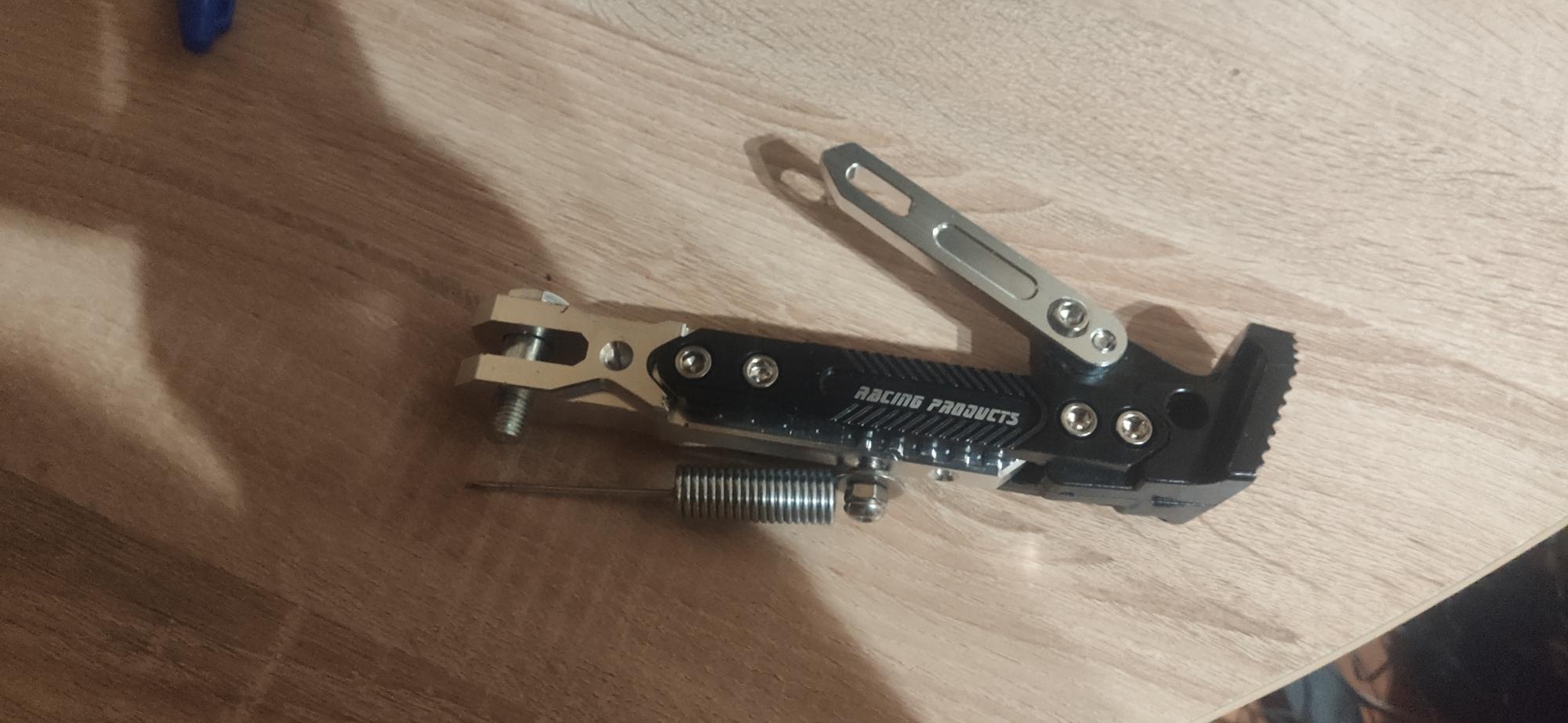

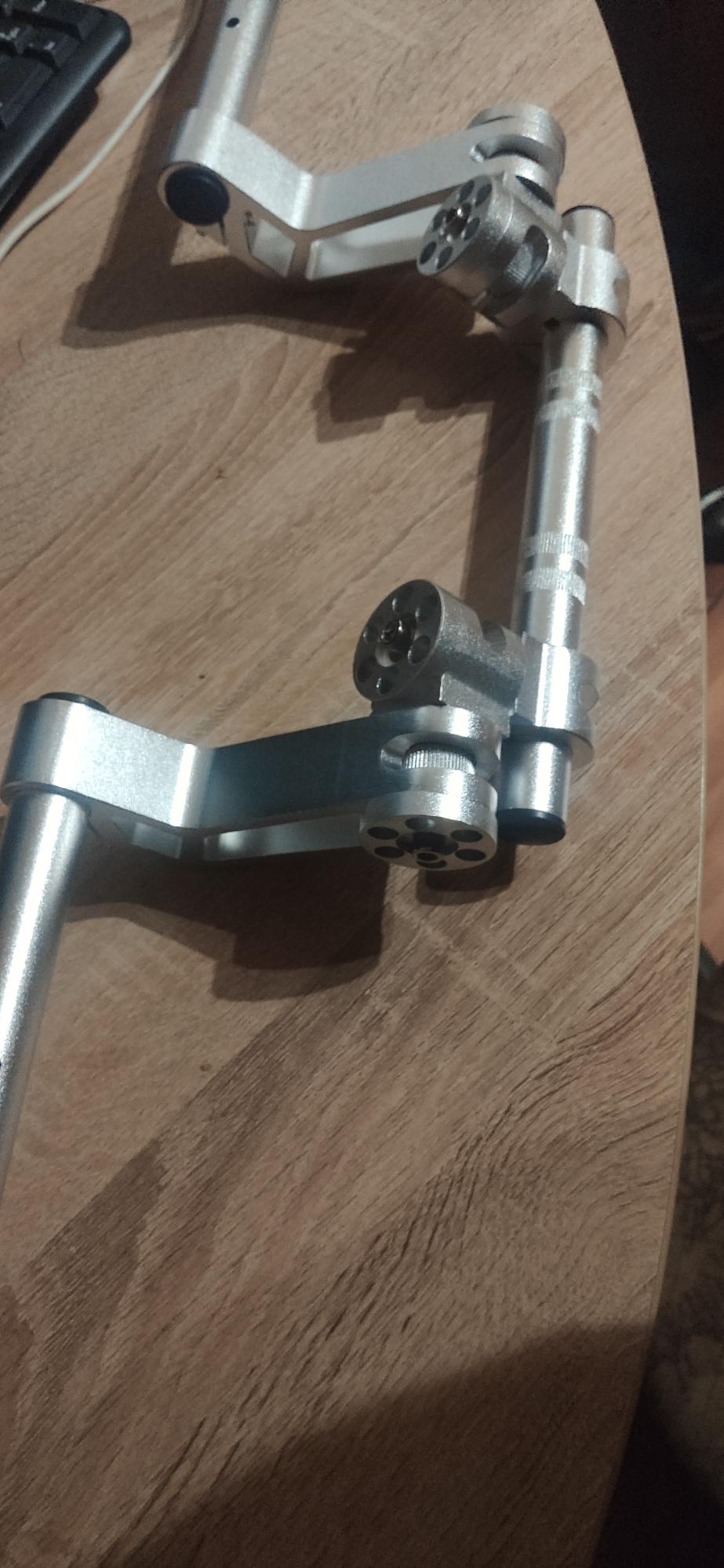

Задумал изменить конструкцию руля, захотелось больше брутальщины. Приехала вот такая штуковина, ну и по настройкам форм интересный трансформер, плюс подножка. Буду делать.
ZooJam

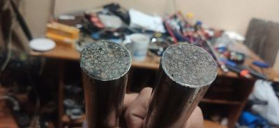

Для нового руля потребовалось трубы длиннее, толстостенных как у меня хромированных 2.5 мм стенка и 32 мм диаметр не нашёл...
Пришлось купить мебельные и армировать эпоксидкой, для облегчения веса смешал с керамзитом.
Получилась достаточно жестко и легко.

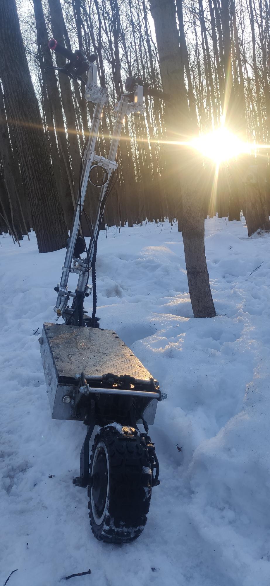

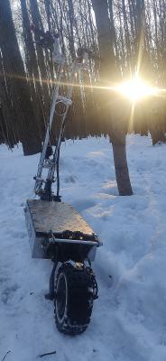

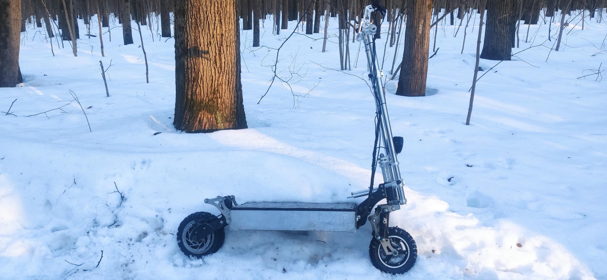

Новая рулька и покатушки по лесу.

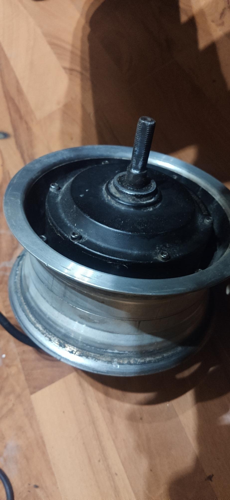

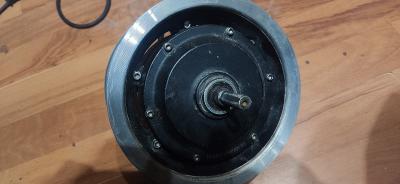

Понял, что падает тяга, ротор выходит из статера гораздо легче, видимо магниты перегрел и размагнитил. Жду тяговый двиг.
oleg888
Цитата: ZooJam от 27 Март 2021 в 12:25Понял, что падает тяга, ротор выходит из статера гораздо легче, видимо магниты перегрел
это к тому вопросу, что на инфинеоне плохо ехало? значит дело не в них было?
Хожу пешком.
ZooJam
[user]oleg888[/user], да, совершенно верно!
После замены мотора на тяговый с магнитами 65мм самокат стал ехать как танк.
Размышления на тему масла в моторе: если нет масла и перегревать мотор, то скорее всего пострадает обмотка, но магниты останутся живы, так как есть между ними и сердечниками воздушный зазор, а тепло уходит через ось в крышки.
А если есть масло, общий нагрев мотора конечно меньше, но тепло за счёт отсутствия зазора лупит напрямую в магниты.
Собственно у меня так и вышло: намотка в идеальном состоянии, но сильная потеря магнитных свойств магнитов, обороты держит, но под нагрузкой едет вяло.
Кстати если кому нужен мотор, могу отдать за недорого.
Либо на переклейку магнитов, либо может у кого сгорела именно намотка и нужен донор.
Добавлено 31 Март 2021 в 16:59

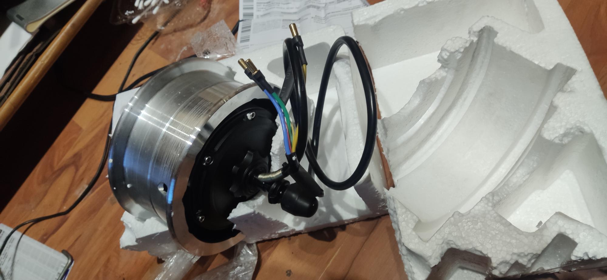

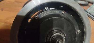

А вот собственно моторчик, брал у Александра на форуме

ZooJam
[user]TheG[/user], фиг знает, новый стоит 12 , этот потрепаный жизнью, в масле, там внутри и солидол и трансформаторное и с полудохлыми магнитами, 4 норм? Подшипники живые.  Холлы живые, провода фазные , лучше заменить, диск разборный, колесо а ля ультрон, 11 дюймов, ширина магнитов 60 мм
Добавлено 31 Март 2021 в 22:56
user]TheG[/user, фотки прилагаю
