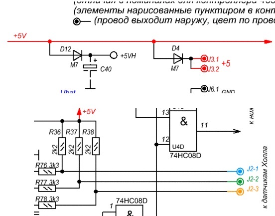

Почему я когда проверяю холлы мультиметром периодически вижу цифры больше чем 5 вольт?

[user]SkeptiK[/user], Надо ДХ от контроллера запитывать, от его стабилизатора на 5В.
А по вашей схеме...даже непонятно, о чем идет речь.  :kidding:

Цитата: илс от 04 Окт. 2019 в 23:48По-моему, цепь с открытым коллектором работает ровно наоборот. Т.е. напряжение там всегда будет...ниже.  :hello:
На картинке + внизу , а - вверху . Кто-то просто поленился отзеркалить элемент и получилось "анальное" преобразование информации . На коллекторе закрытого npn транзистора напряжение может быть выше питания вплоть до пробоя . Для данного датчика предел +28 вольт (+24 наверно нормально ).
Автор не озвучил маркировку датчика  . Гадать можно долго . В гироскутере ОК будет работать .
saneok
[user]495[/user], Вы показали один вариант схемы, но есть и другие - когда U = 5 В подается через диод на питания холлов и там получается примерно 4,3 В, а на коллектор эти же 5 В подаются через резистор. В итоге напряжение на коллекторе выше чем напряжение питания самого датчика.
