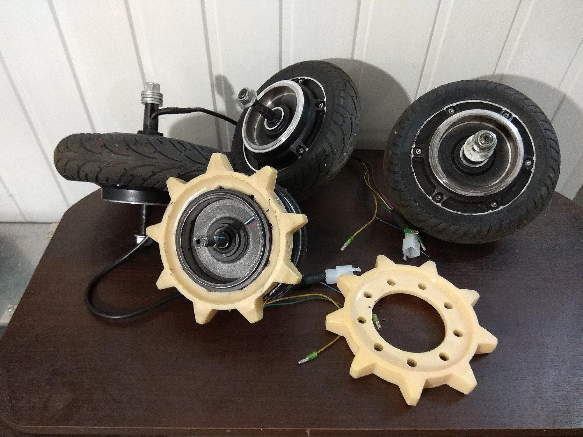

Два мотор-колеса по 350Вт спереди и сзади внутри гуси. В качестве доноров использованы колеса 8" от самоката со снятыми резиновыми протекторами.
Непосредственно на мотор-колесах стоят  тяговые звездочки для гуси.

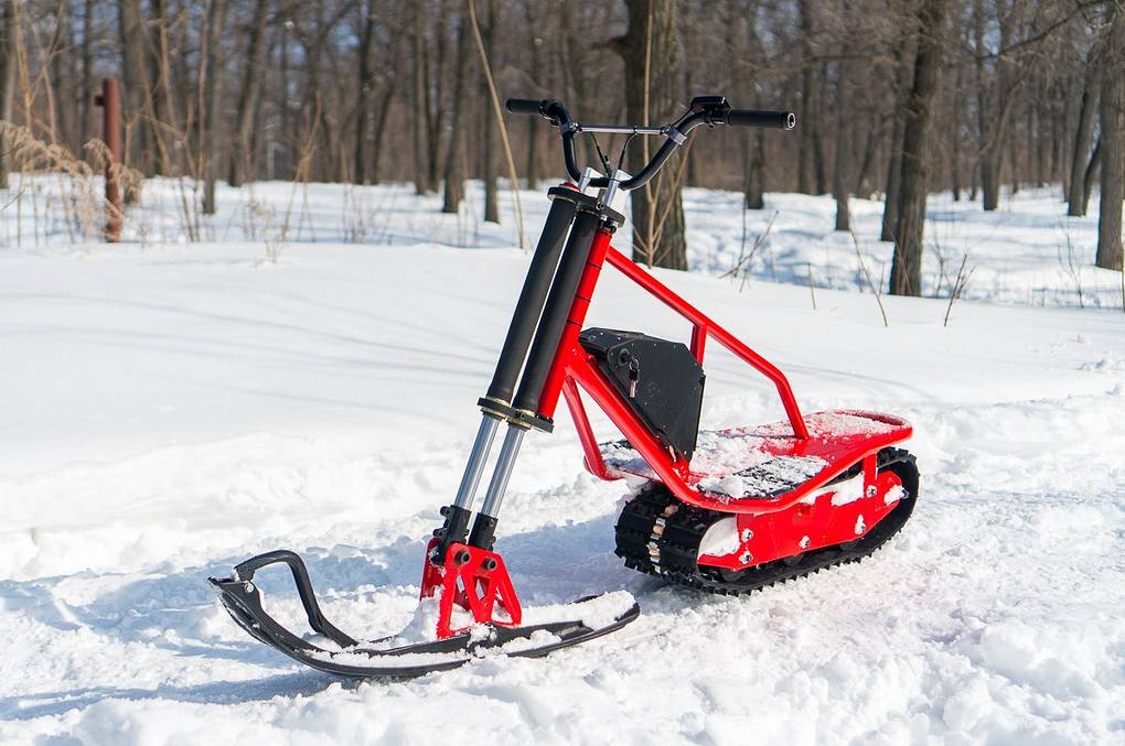

Вот предельно близкая по сути реализация. https://tass.ru/v-strane/6164090
Только авторы конструкции слишком  умощнили стойку и крепление передней лыжи. Аж два мощных амортизатора.
Впрочем, у них стояла задача создания неубиваемого снегохода для серийного производства, включая армейские и охотничьи нужды.  В итоге запредельный вес для подобного "малыша" около 50кг.
Для детско-подросткового варианта можно существенно упростить и облегчить конструкцию.  В пределе до 25кг.

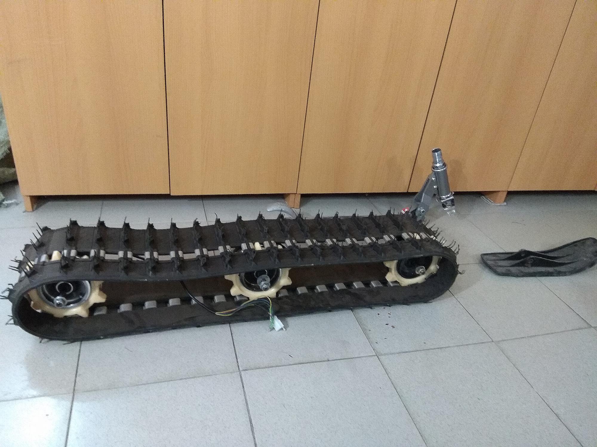

По ходу осмысливания концепции решил использовать в гусе три мотора по 350Вт. Иначе не осилить глубокий снег, не будет скорости, не будет драйва.
Уже подобрал основную комплектацию. Мотор-колеса 8" от самокатов хорошо переделываются в мотор-звездочку для гуси. Бурановские капролоновые звездочки после небольшой доработки хорошо встают на тормозной барабан колеса. Такая мотор-звездочка весит 2,6кг.
Половинчатая гуся от "бурана" (короткая) весит 5,2кг.
Итого, три мотора с гусей это уже 13кг. Зато не будет никаких тяжелых сварных рам. Только два направляющих дюралевых профиля 60х30мм, на которые внутри гуси ставятся моторы, блок электроники и аккумулятор. Пока получается уложиться общим весом в 23-24кг.

видел на просторах как звездочку бурана делили на секции а потом скручивали в штатные отверстия на болты и получался больший диаметр звезды на тех же зубьях. Может и тут так лучше Если внутри гусеницы место нужно.
А три мотора это явно перебор. Уже нет никакого логичного объяснения зачем вообще использовать электротягу в этой конструкции. Вес трех моторколес , контролеров и батареи сильно превышает вес какого до ДВС типа бензопиты, мотокосы и т.п. с центробежным сцеплением. Задний ход тут явно не нужен. Да и тишина в движении тоже.

Три мотора в гусе совсем не роскошь, а возможность езды по рыхлому и глубокому снегу на хорошей скорости. При езде по неглубокому или накатанному снегу суммарная потребляемая мощность не больше, чем у одиночного, но менее мощного мотора.
Кроме того обод донорского мотор-колеса является отличной опорой гуси, и отпадает необходимость в дополнительных опорных роликах. Поперечная жесткость гуси позволяет удерживать достаточную устойчивость при опоре на диски трех мотор-звездочек. Наружный диаметр дисков совпадает с диаметром опорных площадок звездочек.
Звездочки очень хорошо садятся на наружную часть тормозного суппорта колеса, и надежно фиксируются на нем винтами.
Полностью согласен, что по насту лучше ездить на колесах.  Поэтому за счет пружинного амортизатора лыжи гуся располагается под небольшим углом атаки к горизонту. При этом твердой дороги касается лишь задняя часть гуси, и как-бы получается езда на заднем колесе.

Пока только подбираю комплектующие. Уже есть в наличие: гуся, три мотор-звездочки, три контроллера управления моторами, самокат-донор рулевой стойки, парктроник с датчиками, дюралевый профиль.
Теперь предстоит все это подружить между собой.
