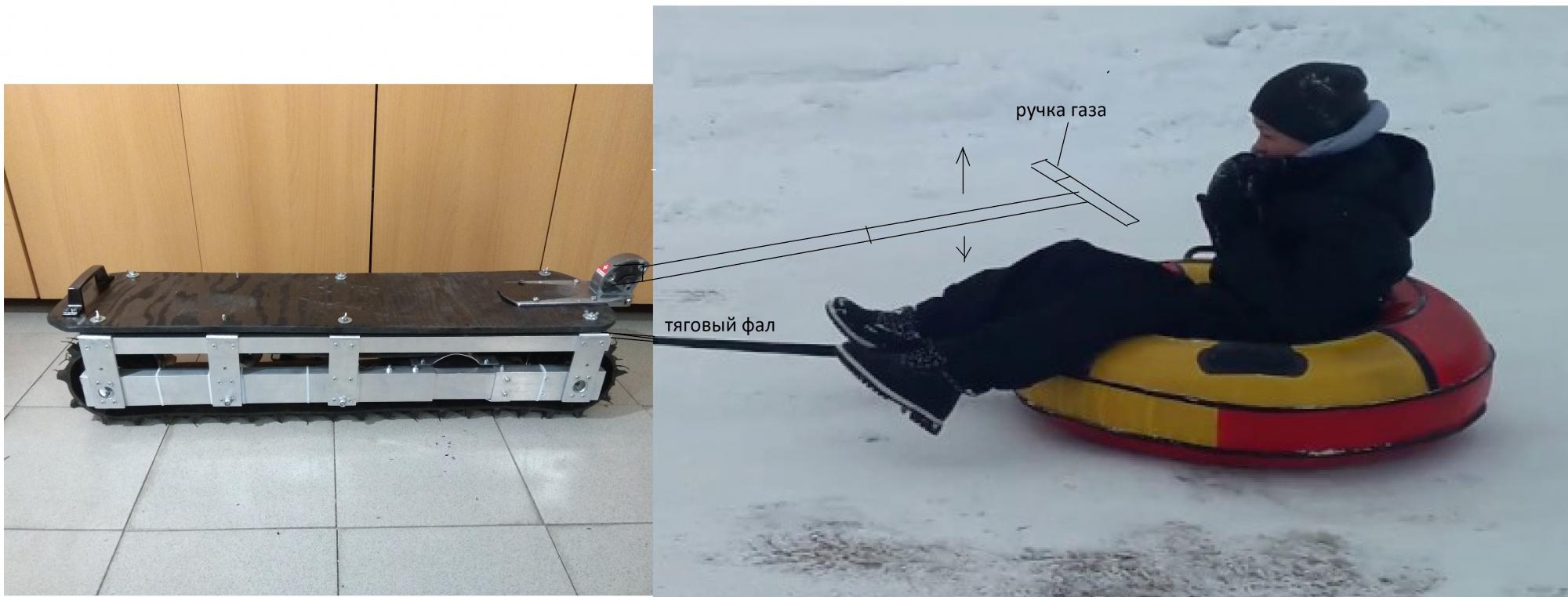

И я тоже на практике в этом убедился. Решил в итоге именно это использовать в обсуждаемой разработке. Делать таки буксировщик, а не самокат или моторизованные санки.
Что-то типа этого https://www.youtube.com/watch?v=nUo0Rf6IUBg
Так понимаю, что управление поворотами производится просто изменением продольного угла руля относительно буксируемых санок.
Кстати в хозяйстве может найти применение в качестве снегоуборщика, если спереди цеплять ковшик.

DED
Собственно, у меня сейчас уже все почти готово под новую концепцию. Не хватает только снега.
Для пояснения идеи по-быстрому совместил фотку собранной гуси с фоткой ватрушки.
Причем желающие могут садиться также и на гусю.  Если не боятся ее вибраций на жесткой дороге.
Пока не ясно (надо пробовать) может имеет смысл руль  не делать подвижным в вертикальной плоскости, а наоборот закрепить жестко на гусе?
Тогда появится возможность нажимая на руль приподнимать передок гуси вверх. Это придаст ей маневренности при поворотах.
