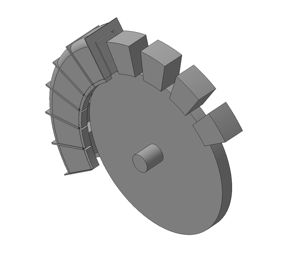

  Теоритический подход к построению электродвигателя  без обмотки и магнитопровода  ,основан на взаимодействии первичного и вторичного контура, методом изменения поперечного сечения проводника ,как известно магнитное поле соленоида, основан на наложении магнитных полей  витков провода , и как следствие его увеличения ,где сердечник-магнитопровод, так же используется для увеличения МСЛ ,существующие электродвигателя построены на этом принципе. Изменение поперечного сечения проводника ,позволяет отказаться от многовиткового принципа усиления, так же и от сердечника- магнитопровода.Усиление МСЛ происходит на остриях в поперечном сечении проводника, смотрите картину  диаграмму  ,взять к примеру круглое сечение проводника ,там наблюдается равномерное циркулярное магнитное поле вокруг круглого по форме сечения проводника  ,стоит изменить сечение   проводника до прямоугольного формы   ,как картина кардинально меняет, а именно на "остриях" сечения ,МСЛ многократно усиливается !
Павел Большаков
#1
Представляю проект электродвигатель без статарного железа ,по принципу катушка -сердечник ,  катушки и сердечники (ротора)   расположены на наиболее  выгодном положении в плане  векторного взаимодействия(непосредственное втягивание сердечника ротора внутрь катушки) где так же происходит  максимальный поток МСЛ ,в отличии от классических двигателей, в коих векторы статора и ротора работают по касательно кривой ,что само по себе не правильно в плане векторного взаимодействия.     Как известно основные потери происходят  по известным причинам  в железе магнитопровода статора,отказавшись вовсе  от железа статора ,можно значительно облегчить и избавится от потерь ,тем самым увеличить удельную и электрическую  мощность. на Рис 1 представлен двигатель с "П" образными соленоидами , каждый виток которого замкнут перемычкой с соседними П образными проводниками из алюминиевого эмаль провода ,тем самым значительно  облегчив и снизив омическое сопротивление , и как следствие возможность работы такого двигателя на очень низком напряжении  в пределах 1.5 -2 Вольт . Ротор двигателя представляет собой железные шихтованные  сердечники закрепленный на валу ,работа двигателя происходит в синхронном шаговом режиме, (реактивном режиме).

один неполный виток на "зуб" ? - будут большие потери на подводке тока, лучше всетаки несколько витков и кстати при такой схеме можно сделать огромное количество "зубов" просто проплетая петляющую ленточку из 3х фаз.   реактивный всмысле в роторе железо как в srm?

А что комментировать?? Я, например, из описания ничего не понял.
Куда течет ток, как взаимодействуют ротор со статором, чем задается скорость и направление вращения и.т.д.  :bw: :bn:
Ну и про отсутствие железа... вы же понимаете что его так широко применяют в машиностроении не из-за каких-то уникальных св-в, а потому что оно тупо дешевле??

Все униполярные шаговики без постоянных магнитов по сути конструктивно те же SRM, например ШД-5Д1МУ3. Моментом не блещут, зато эффективный диапазон оборотов шире и выше тех что с магнитами (т.е. SRM прекрасно чувствуют себя на оборотах где BLDC уже во всю перегревает железо статора постоянным магнитным полем ротора). SRM по нашему ВРД (Вентильный Реактивный Двигатель), так сказать хорошо забытое старое (новизной и альтернативщиной тут не пахнет).
