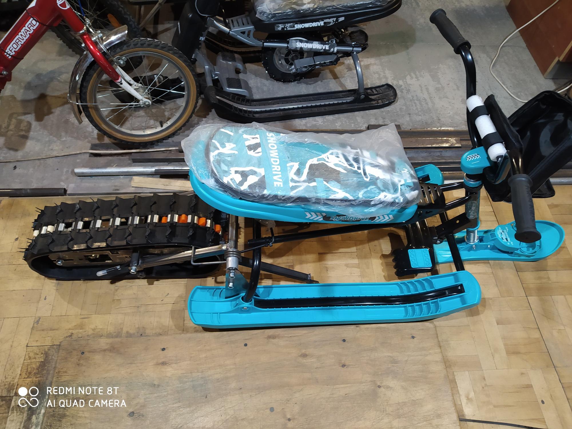

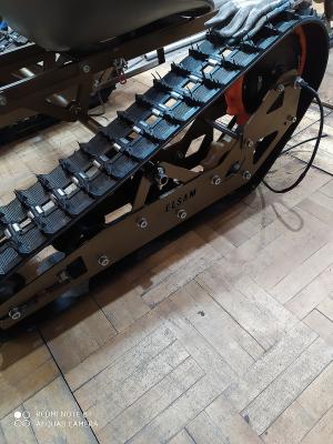

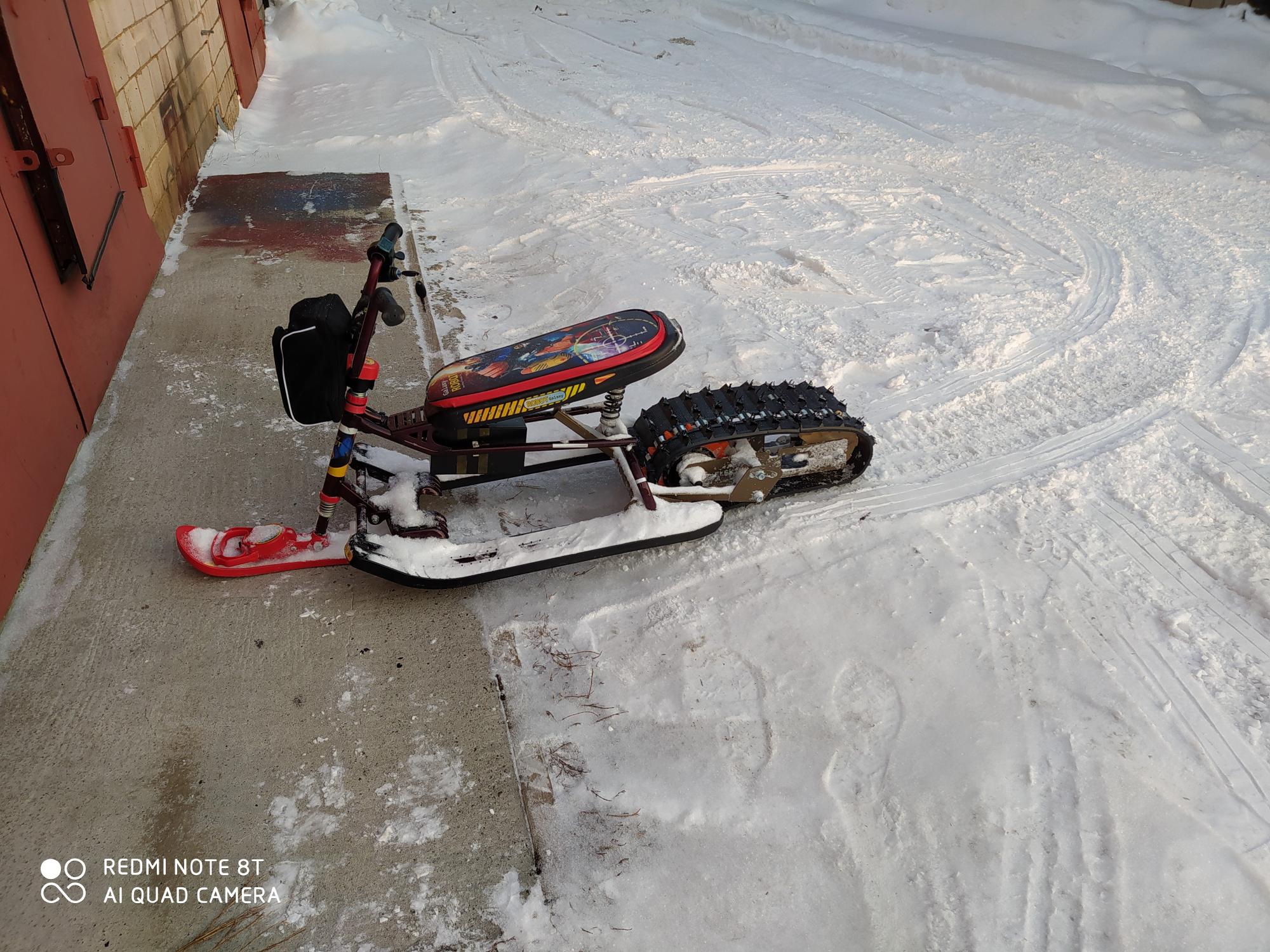

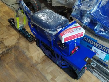

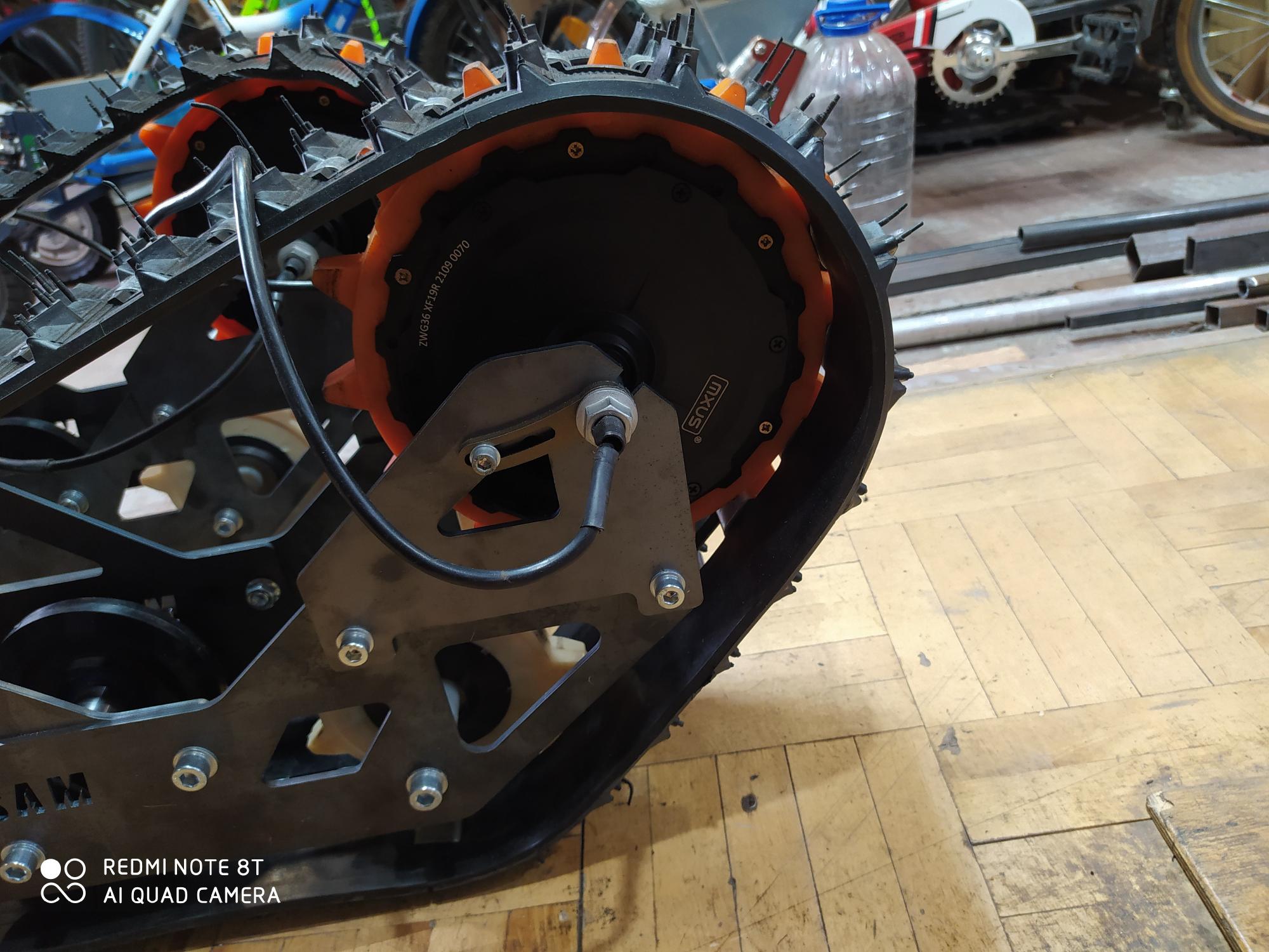

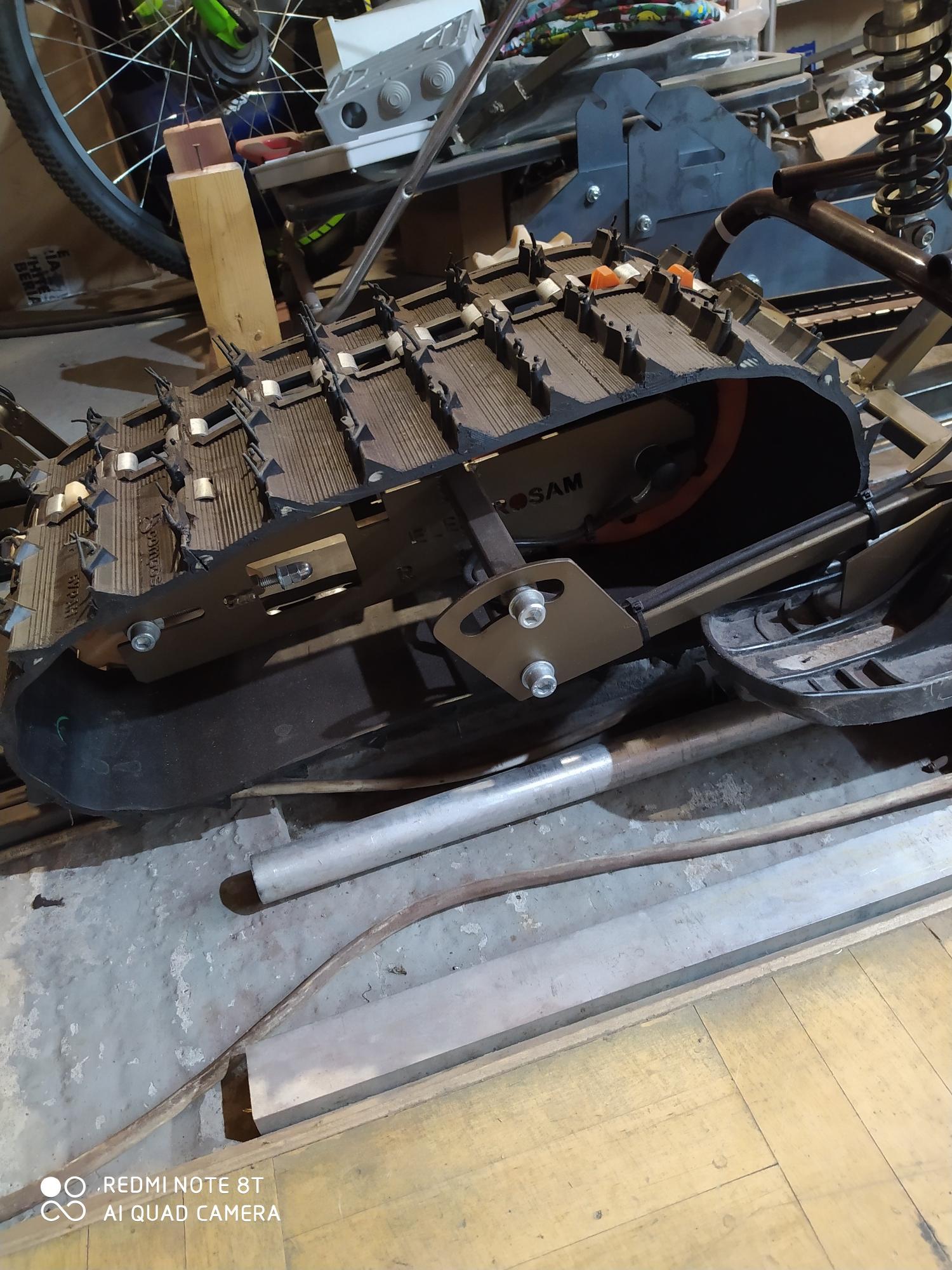

Всем большой привет.Хочу поделиться своими разработками.Мне очень интересна тема гусеничных электроприводов.Есть много наработок и идей.Также есть готовый проект,уже рабочий и очень не плохо!КИТ набор для переоборудования скутера сити коко в полноценный вездеход!Изначально планировалось создать модуль для легкого катания по снегу,но что получилось в итоге-Вам судить.Это все едет по лесу,грязи,песку,полю и снегу.Прекрасно тащит за собой лыжника или сноубордиста.Посмотреть видео реальных испытаний на убой можно по ссылке:  https://www.youtube.com/watch?v=7Wilvf7Xfhc&t=445s  Все возникшие вопросы отвечу с удовольствие.В разработке новый электро вездеход,модульного типа на пространственной раме из алл.собственного изготовления,на которую в любой комбинации можно подвесить:колеса(как задний так и полный привод),гусянку и лыжу.Все это в разобранном виде будет помещаться в легковой авто!Планируем дооснастить конструкцию не большим генератором с запуском по напряжению(некий гибрид!)Полностью отвязав от розетки!По мере постройки буду выкладывать фото.С удовольствием приму любые предложения и критику.Спасибо
Электросам
Еще собираем такие модули(мотор 750вт редукторник).Бегает не плохо.Кого интересует на различные поделки,пишите.
Электросам
Так же можем разработать и изготовить электропривод любой напрвленности по Вашему заказу,под любые потребности.
Электросам

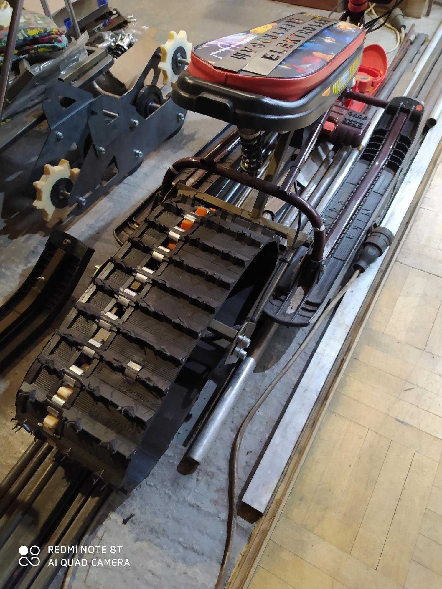

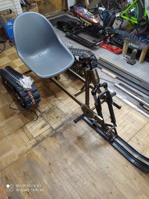

Всем привет.Сейчас в работе вот такой агрегат.Снежный дрифтер!Колесо от ситика 2000вт номинал(качаю в него 3600-4000вт!).Контроллер Келли,батарея 60в 22ач (LiPo-NMC).Скорость до 60!кмч по не глубокому снегу.Тормоз электронный с плавным нарастанием усилия.На лето,скорей всего на перед будут колеса.Не решил пока...Рама наклоняется относительно вилки и создает дополнительное усилие поворота(принцип скейтборда...)
Добавлено 11 Дек. 2019 в 06:40
Да,вместо колеса легко устанавливается гусеничный модуль мой

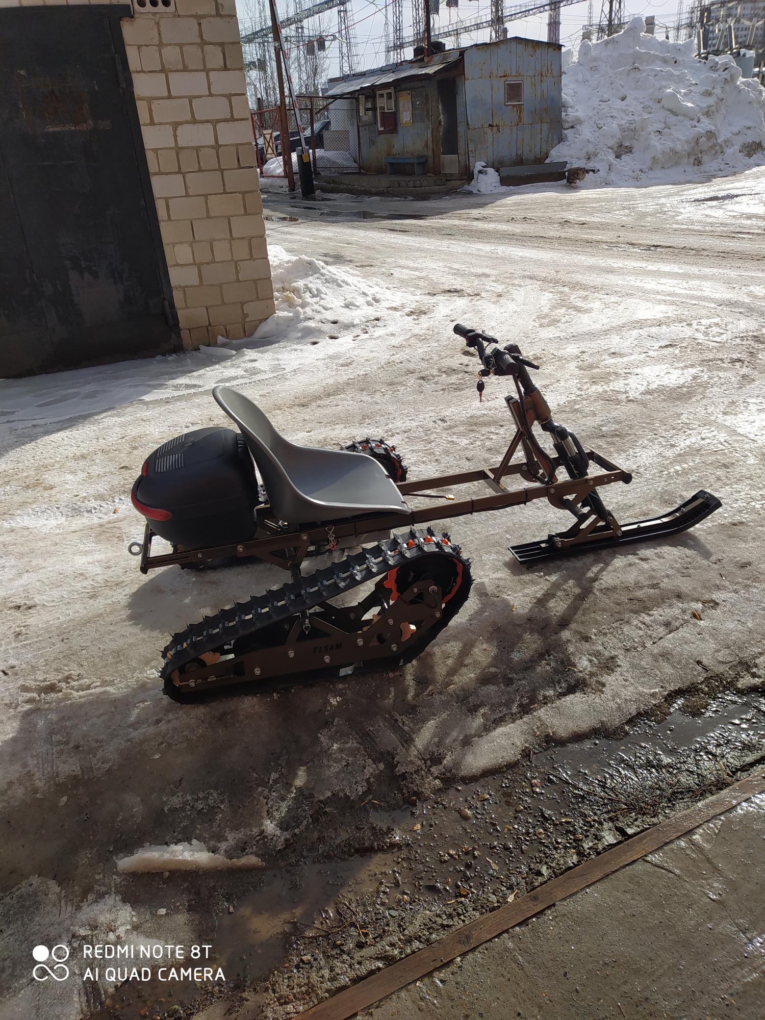

Lcruser
#4
Почему переднюю подвеску сделали не на двух поперечных рычагах?
Почему рулевые сошки сделали параллельно раме?
Обратите внимание на раму iTank Doohan...
Слесарь
Дело хорошее, но вы бы хоть мой опыт на этом форуме изучили...
https://electrotransport.ru/index.php?topic=31045.0
Мой канал на Ютубе https://www.youtube.com/user/MECHANOLltd
Электросам
Спасибо за ответы.Ваш опыт уже изучал.Все здорово.Но я эту конструкцию делал из подручных материалов,максимально простую(просто осваиваю аргоновую сварку,надо на чем то тренироваться!).В процессе испытаний естественно проведу доработки.Я больше делаю гусеничные модули(электро).А этот снегодрифтер очень не плохо ездит.Пробный выезд проводил,скорость до 50кмч!Резина ситиковая,конечно пластмассовая на холоде.Но,что было.Сейчас дорабатываю рулевое,делаю корпус для батки и контроллера.Потом отпишусь и видео постараюсь выложить
Электросам
Привет.Подвеску на одиночном рычаге для упрощения конструкции,рулевые тяги расположены паралельно рычагу подвески относительно оси качания,роэтому изменения длины тяги при работе не будет.При таком ходе(не очень большом) подвески,завал лыжи не значительный.2х рычажная конечно лучше,но себестоимость увеличивает и конечную цену(я это все продаю!).Потребителю не обьяснить ,что тка лучше и круче.Все это прошел.Никому не надо хорошо,всем надо дешево!Подвеска танка очень сложная,много деталей надо делать заново,я строил из того,что было в мастерской под руками.
Lcruser
#8
Цитата: Электросам от 13 Дек. 2019 в 06:09рулевые тяги расположены параллельно рычагу подвески относительно оси качания,поэтому изменения длины тяги при работе не будет.
При этом при повороте лыжи поедут по разным дугам окружностей соответственно будут тормозить.
Цитата: Электросам от 13 Дек. 2019 в 06:09При таком ходе(не очень большом) подвески,завал лыжи не значительный. 2х рычажная конечно лучше,но себестоимость увеличивает и конечную цену(я это все продаю!).Потребителю не объяснить ,что так лучше и круче.
Но после того как купят дешево и потом поймут что это не едет как надо, станет еще хуже, это может подпортить репутацию мастера. Не поверю, что потенциальные потребители не видят недостатков конструкции, хотя бы сравнивая по аналогии с другим аппаратами.
Можно сделать двухрычажку из согнутых листов или из труб, в том числе профильных.
Цитата: Электросам от 13 Дек. 2019 в 06:09Никому не надо хорошо,всем надо дешево!
Здесь не соглашусь. Почему же тогда покупают в кредит красивые дорогие хорошо едущие машины!?
Lcruser
Еще вопрос:
Почему Ваш гусеничный модуль без параллелограммной подвески?
www.ru.wikipedia.org/wiki/Параллелограммный_механизм
https://ru.wikipedia.org/wiki/%D0%9F%D0%B0%D1%80%D0%B0%D0%BB%D0%BB%D0%B5%D0%BB%D0%BE%D0%B3%D1%80%D0%B0%D0%BC%D0%BC%D0%BD%D1%8B%D0%B9_%D0%BC%D0%B5%D1%85%D0%B0%D0%BD%D0%B8%D0%B7%D0%BC
www.snowmobile.ru/forum/index.php?attachments/769766/

На ситик специально делал для простой установки на штатные места.Параллелограмм пришлось бы сильно усложнить крепеж к ситику.Это будет в самостоятельных конструкциях

Но надо что то делать с задним моно амортизатором, слишком большое плечо и нагрузка на сварной шов. Либо ставить два по бокам.
Не совсем видно, передняя подвеска наклоняемая или нет?
Электросам
Нагрузка не большая.Все там крепко.Делаю не первый раз.Нравятся мне моноконстр.А перед наклоняется.Но зод амортов маленький и слишком мягкие.Строил из того что было(я осваивал аргоновую сварку.надо было на чем то тренироваться,вот и построил)Доработаю.А так доволен,прет не по детски!

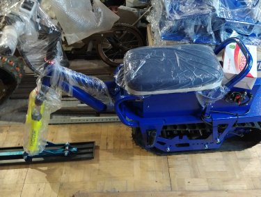

немного фоток...малая часть..есть гус.модули для детских снегокатов и различных поделок.350,500вт ,1000вт...

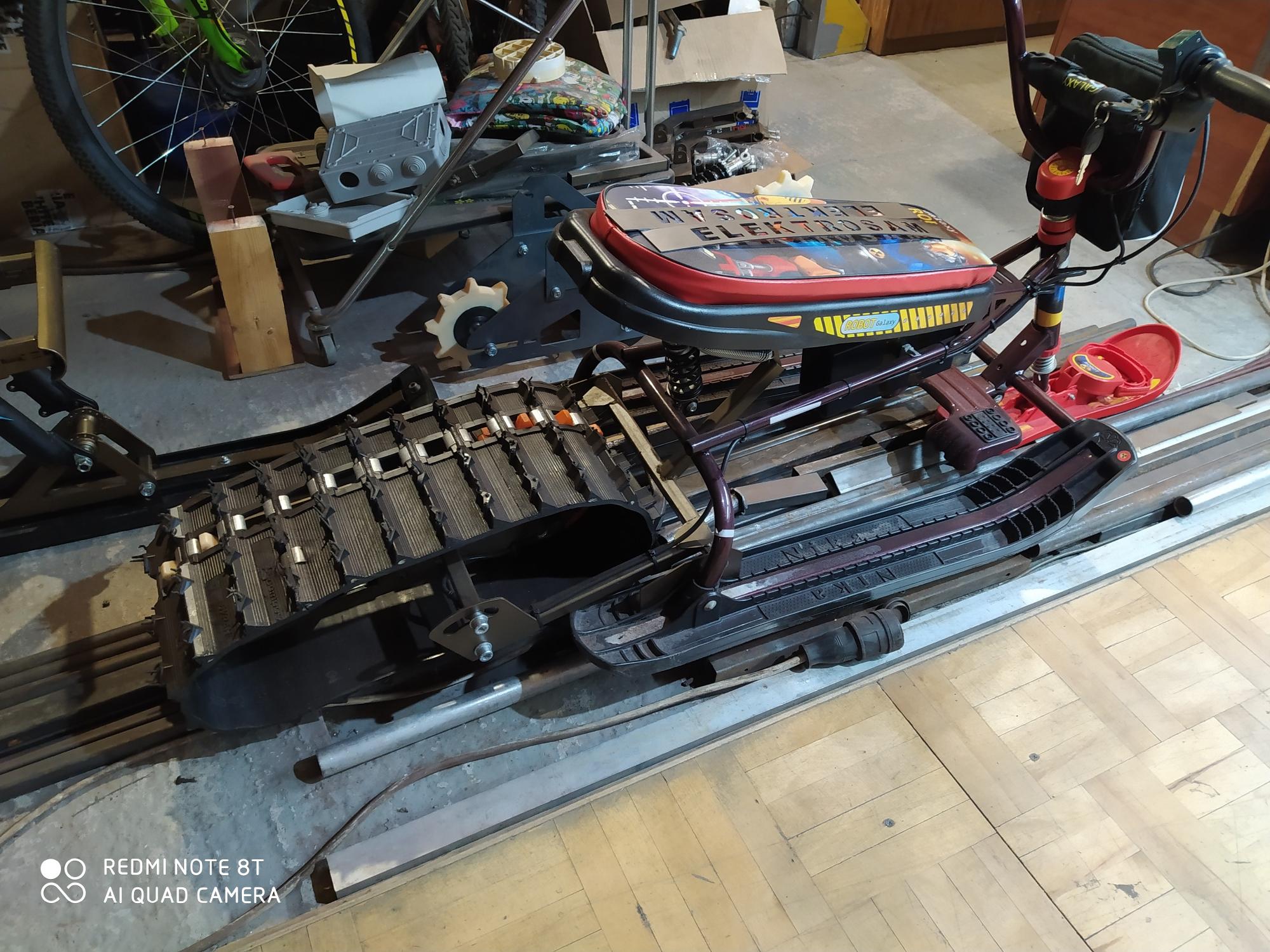

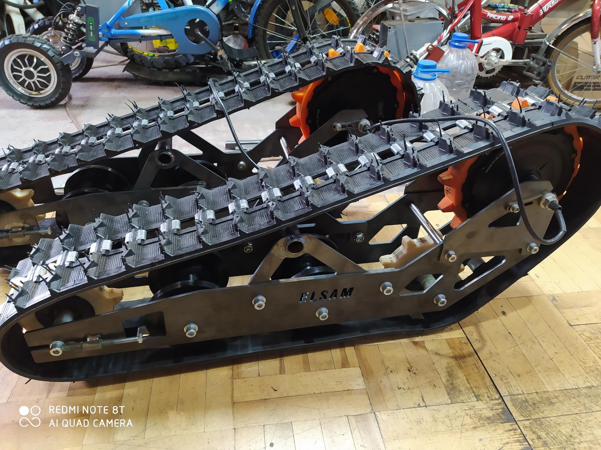

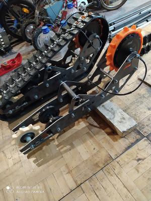

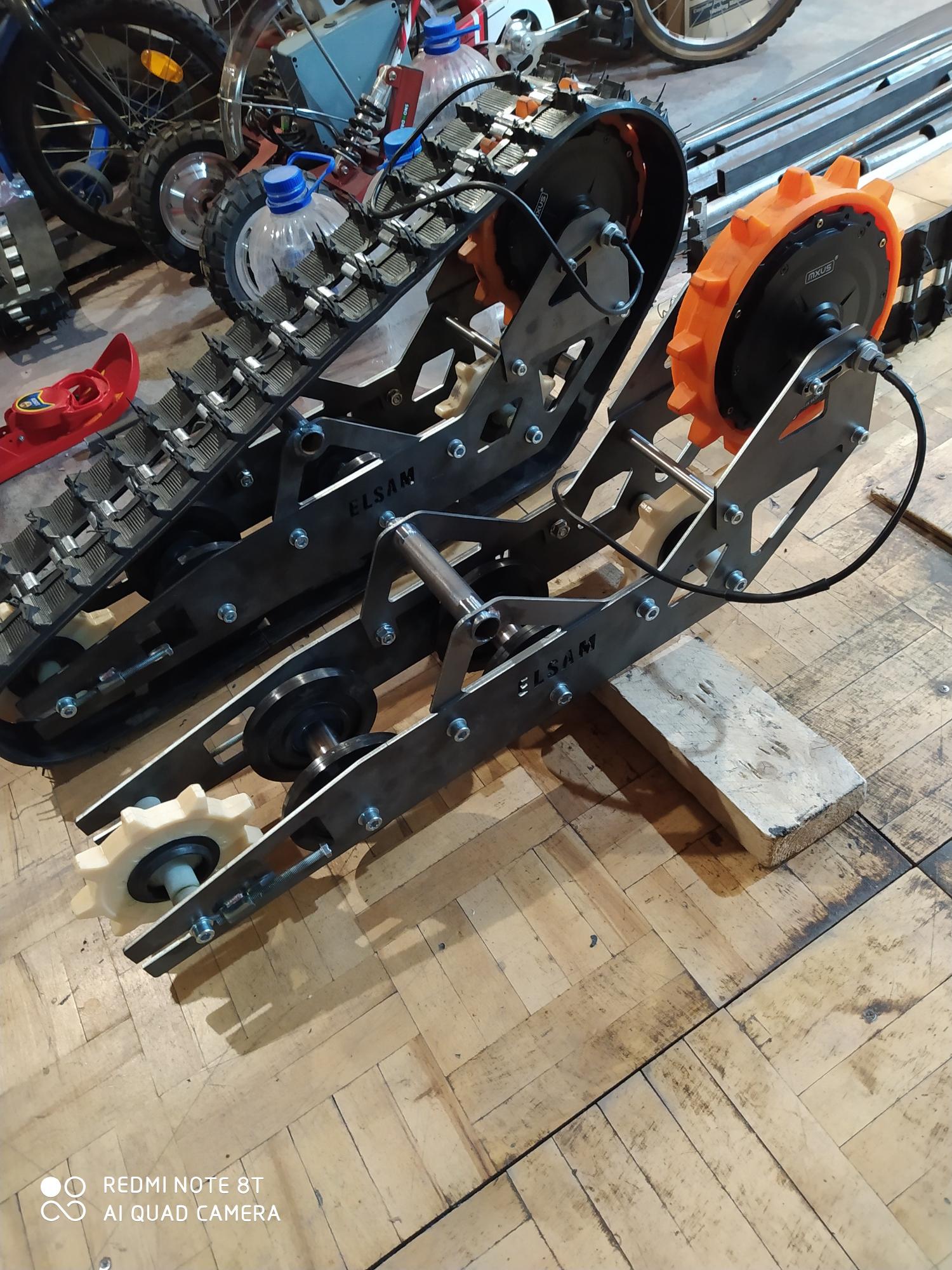

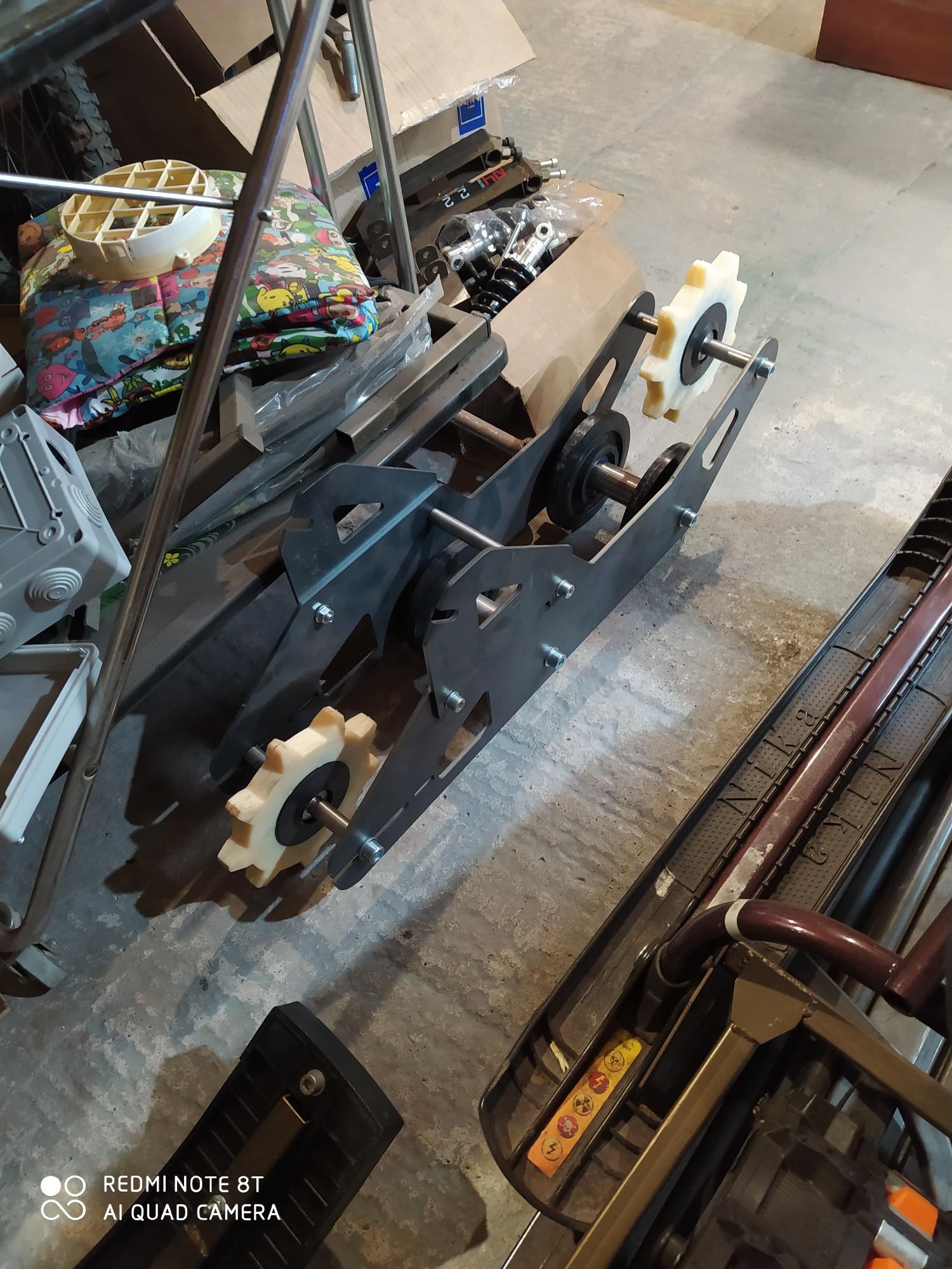

еще немного фоток моих разработок.Кому интересно,пишите.Обсудим.Большой опыт разработок электрогусянок есть.
Сколько весит такой приводной блок? На сколько хватает подшипников или они на втулках? Каков срок службы гусениц? Что за моторы идут в них?
Электросам
Привет.какой из блоков?там разные.гусянки или Муравей,или бурановская(резаная и сшитая скобами штатными).Все Компазит.Ходят долго.нагрузки не большие.Ни разу еще не рвались..подшипники стоят 205 закрытые.Ставлю не самые дешевые..звезды буран(пассивные).На моторах звезды изготавливаются на заказ из импортного полиуретана с жесткостью 92-94ед.Звезда индивидуальная,для каждого типа моторов.Моторы от 350 до 1000вт номиналом от Mxus.Редукторные.350ка взрослого тянет прилично.На больших модулях стоят моторы GDR19.1квт номинал(до 2х квт без проблем варят)Тяга просто ломовая.Момент мотора 100нм.гусянки тоже разной ширины.150-225мм
Добавлено 08 Апр 2022 в 08:14
есть модули с моторами QS V3 205.3квт номинал.до 12квт в пике.
Добавлено 08 Апр. 2022 в 08:15
модули весят от 9кг до 35кг

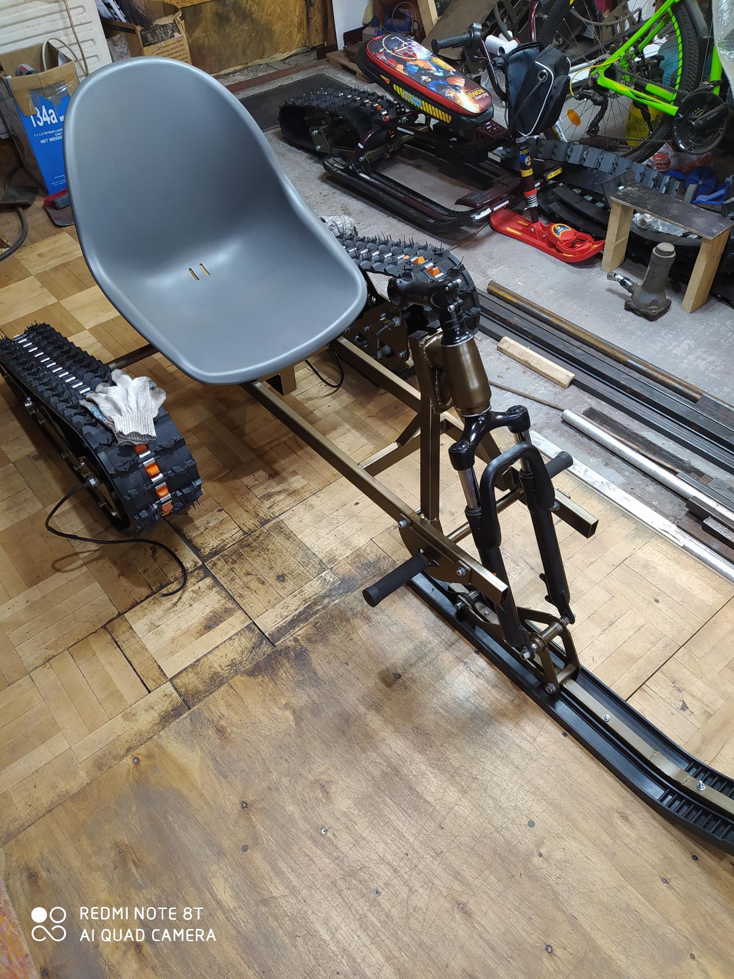

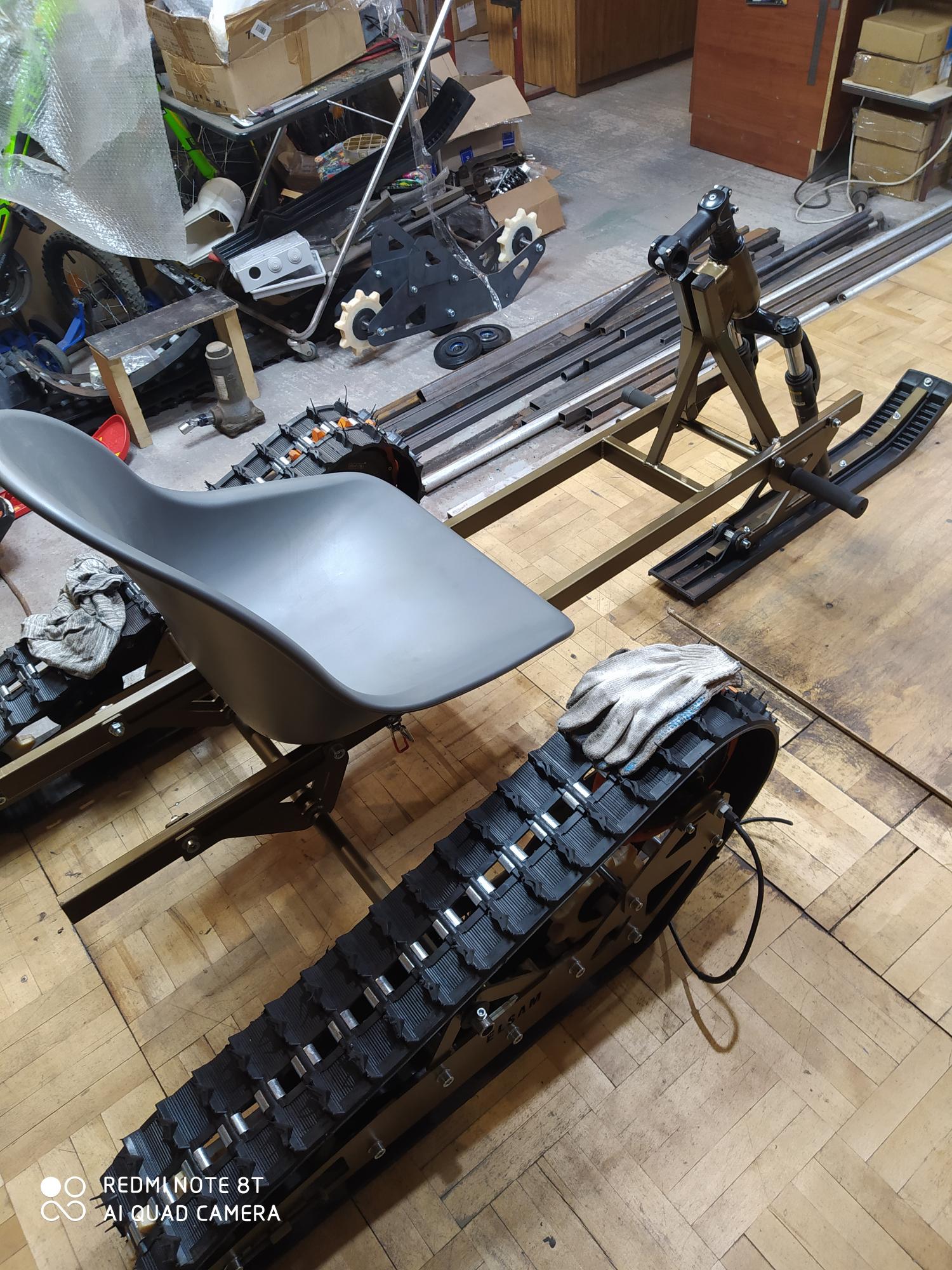

Всем привет.Новый проект закончил.Сегодня был первый выезд.Снега нет почти,рулить проблемно.Валит конечно прилично.32кмч по GPS.Тяга тоже очень даже приличная.Мотор редукторный,gdr19 мхус.1квт номинал.Контроллер 45а .Батарея 72в 30ач из пакетов nmc.три скорости,задний ход,фаркоп...Для рыбаков был заказ.Сани потащит 100кг за собой.
Добавлено 15 Нояб. 2022 в 15:07
видео добавль как снега побольше выпадет

за час жесткого тестирования выкатали чуть меньше половины батареи(55ач,72в).скорость до 40кмч.Я ограничил ток контроллера до 120а.Зато тяга огромная
Ваттметра нет? Там всё хорошо считается.  Хочется посравнивать с велом, подумать о перспективах...
Электросам
да нет ваттметра здесь...контроллер Вотол 150-2.Там ток программирую максимальный.Как правило на него и выходит.Это снег и гусянка.Нагрузки практически всегда максимальные...в разы больше чем колесо
Ваттметр просто сразу считает и мгновенный расход и средний на пробег.
Вот "за час жесткого тестирования" сколько приблизительно проехали км?
