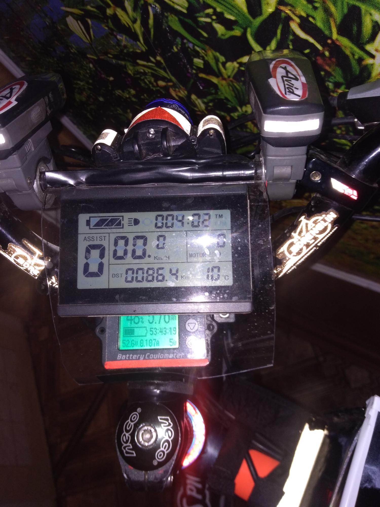

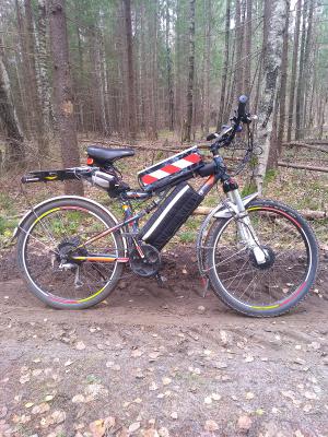

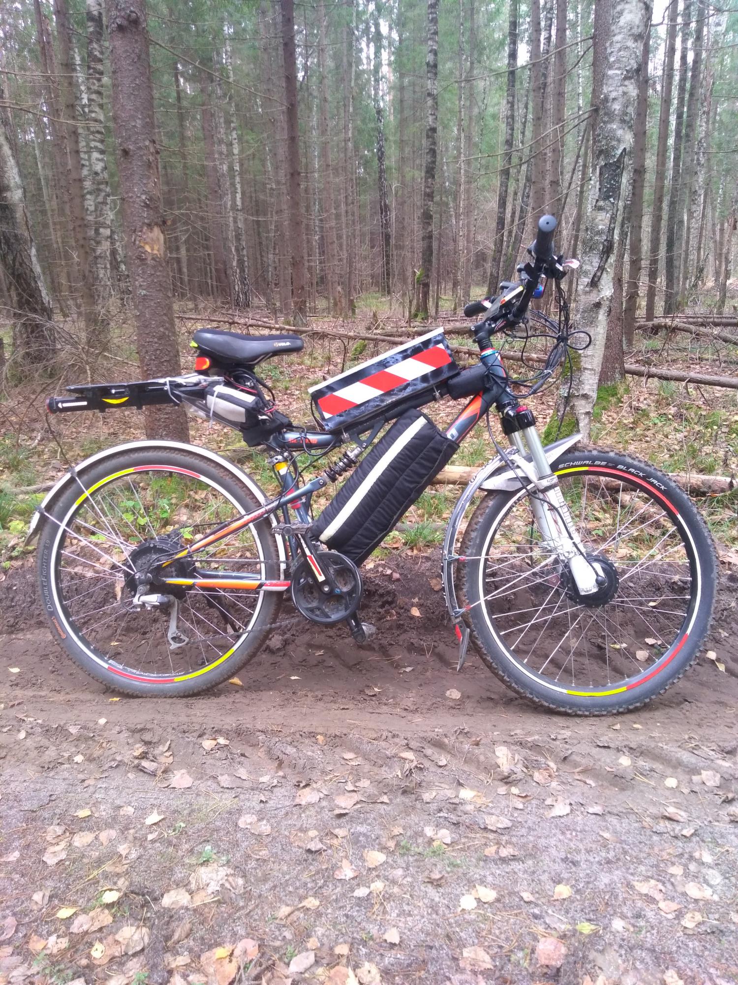

Тоже стоит вопрос о покупке акб взамен старого лития-бутылки 48в 12/ч.
Вот на фото видно: вверху у меня лифер на 48в 12а/ч, а в раме та самая бутылка с утеплителем:

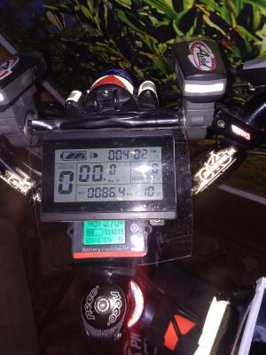

Лифер использую 2 года. Юзаю круглый год. Зимой не мерзнет, летом жара ему тоже до фени. Вес есть: 12а/ч на призматиках 100*80*18мм весит 5,2кг! Бмс держит напругу не ниже 52в до самого конца поездки. Вот фото дисплея lcd3 и вватметра после вчерашней поездки:
Как говорится - без комментариев!
Но всё-таки, я не знаю какой лучше аккумулятор купить: NMC или лифер!!!
Почему так?
Потому что зимой юзаю активно, а это 5 месяцев в году - тут лифер вне конкуренции! Но, блин, вес...
