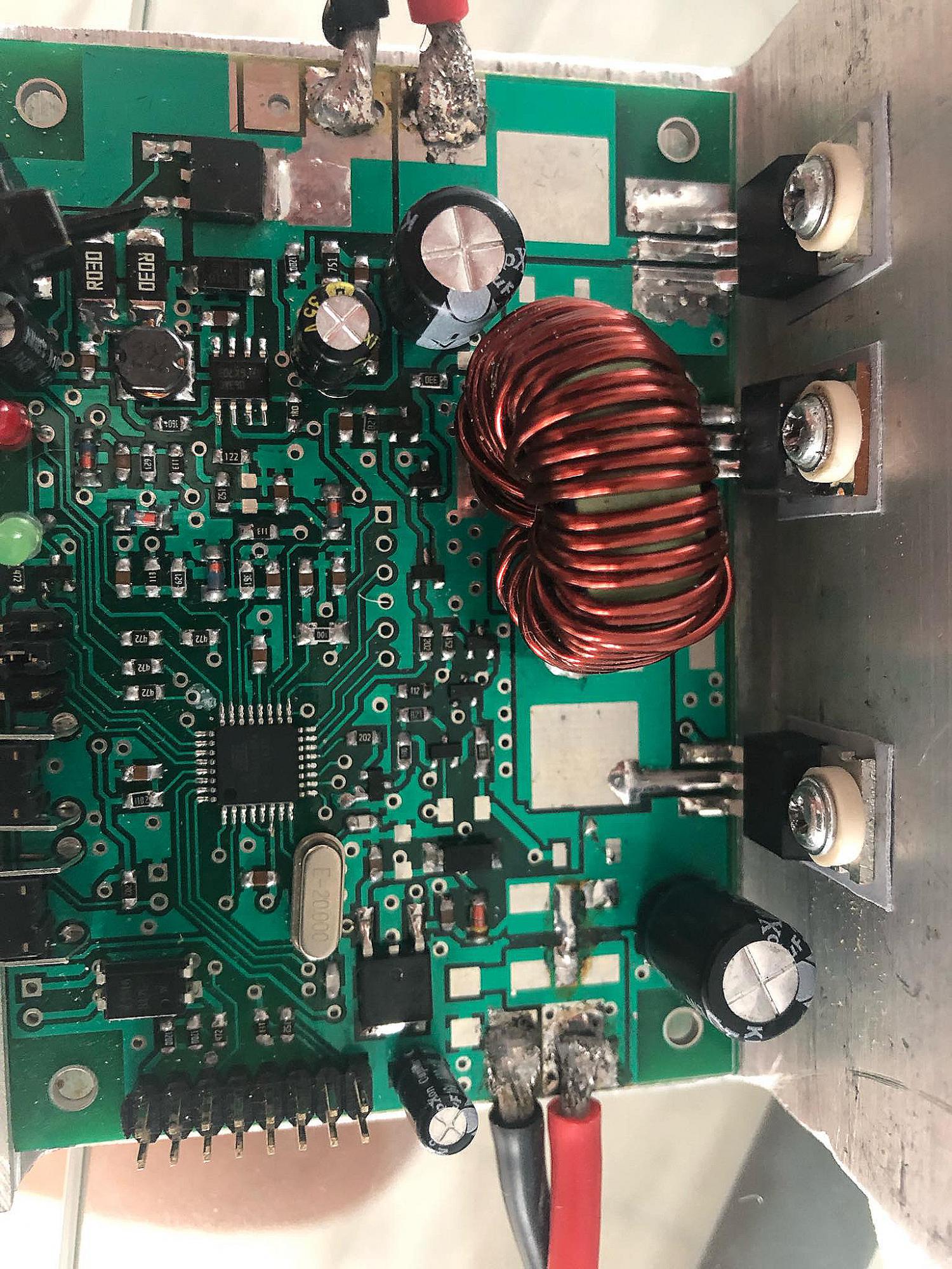

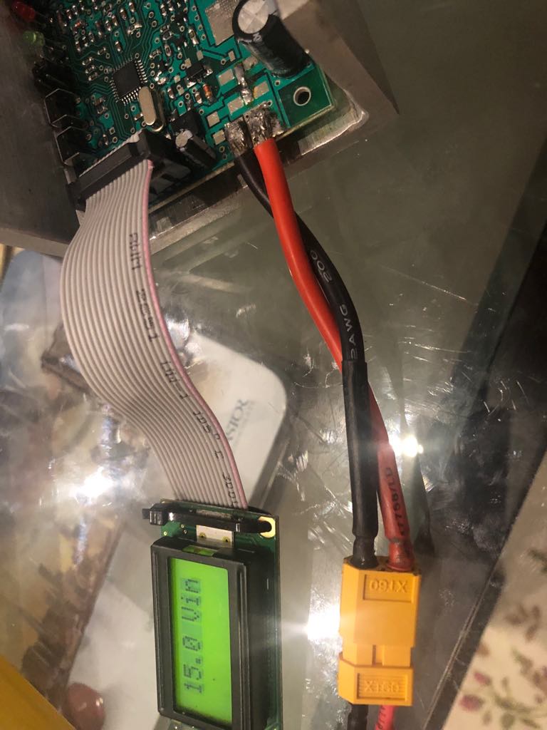

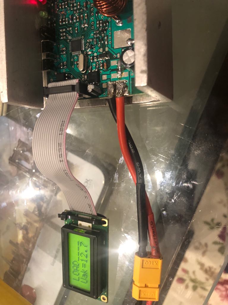

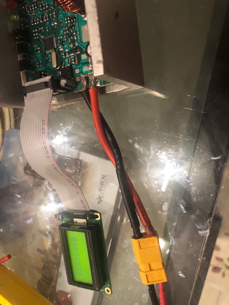

Помогите разобраться, Микро ЗУ про загужается через раз.
Насколько я понял он не загружается без подключенного индикатора, при перемыкании индикатора, иногда через . раз загружается.
Контактуный штекер сменил на новый, думал в нем проблема.
Проблема не исчезла. может замереть на любом этапе, раньше загружалось до рабочего состояния чаще.
Помогите куда копать, пожалуйста.
и не должно работать без вытащенного из гнезда ЖКИ.
Где вы прочитали что так можно делать?

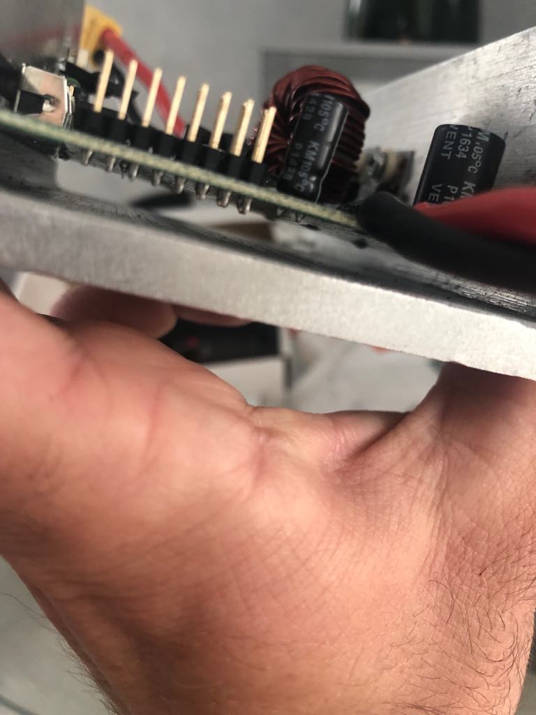

у вас под платой есть изолирующая прокладка?
плата может "перемыкать" на ваш алюминиевый корпус.
Проверьте что у вас и куда включено. Проверьте плату на предмет микротрещин, может когда монтировали - где-то перекосили.
Ну и вечный совет - промыть плату и особенно ноги процессора спиртом (не водкой и не одеколоном! ) и хорошо высушить потом.

Еще мысль: у микропроцессора может "срывать крышу" от наводок - проверьте как у вас там решено с питанием, то что вы подводите, может надо будет поставить больше конденсаторов на входе (входной + и - силового питания к МикроЗУ).
Может(если наводки сильные) понадобиться заэкранировать (алюминиевая фольга) шлейф ЖК, если вы его куда-то уносите и к "железу" крепите.

Снял плату, в свободном состоянии не загрузилась, немного ее перекосил в руках - загрузилась, но ведет себя нестабильно.
Как есть пути решения проблемы?

Это значит микротрещина есть на плате...  :-(
это "плавающая неисправность", её очень сложно найти...
Какие пути решения ?
только одно - взять заземленный паяльник, жидкий канифольный флюс, и пройтись по всем точкам пайки на плате, не перегревая только.  Потом смыть спиртом флюс, высушить и еще раз проверить как работает.
Пока не найдете (локализуете ) место на плате из-за которого глючит - дело не продвинется.
Особое внимание уделить кварцевому резонатору и его выводам - никакой грязи и пыли не должно там быть!

Спасибо, Шэф, все работает после перепайки. Предварительный результат положительный. СКОРО ПОЛЕВЫЕ ИСПЫТАНИЯ.
