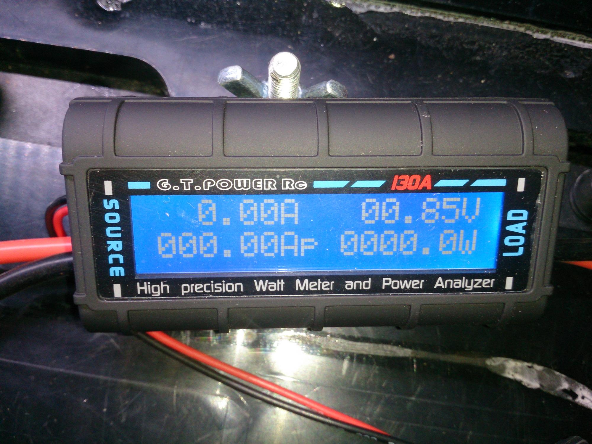

Architek
Прикупил себе парочку таких вот ваттметров.
Вывод: Сорока был прав. Проблема разницы показаний существует. Микра даёт сумасшедший ШИМ, а ваттметр это усредняет. Выше 8,5 ампера токи не регистрирует, хотя напряжение, с учетом погрешности самого ваттметра мониторит. Зато считает вылитые и влитые ампер-часы, конечно учитывая погрешность.
Иметь такое устройство смысл есть, но вот встраивать ли его вместе с Микрой, для себя не решил.
Нужно еще понаблюдать.
