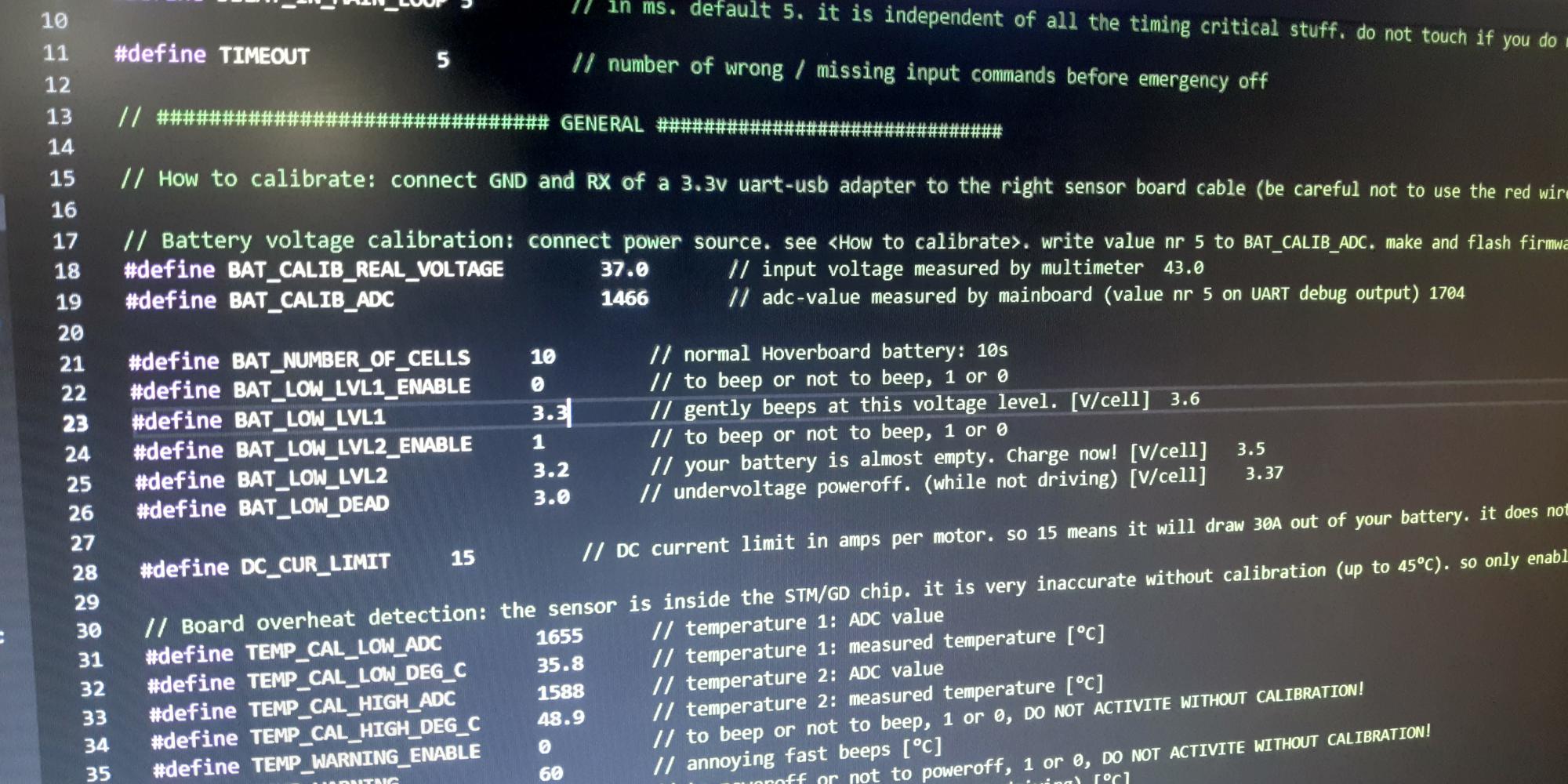

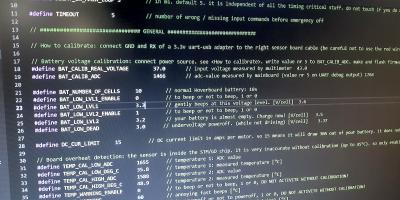

Пришла фара и ручка газа. Прошился бесплатной версией от ILIANOV заработало, поехло но недалеко)
как я понял БМС гироскутерной батареии рубит питание, причем больше его не включить до полного разъединения нагрузки...
Проект решил отложить до весны, тк хочется собрать батарею 10s4P , а это 40 дорогущих новеньких элементов, которые не хотелось бы угробить за зиму. Да и ездить в такую погоду никуда не нужно на самокате) Заказал БМСКУ на 45А, в общем пока все заморозил до оттепели. :hello:

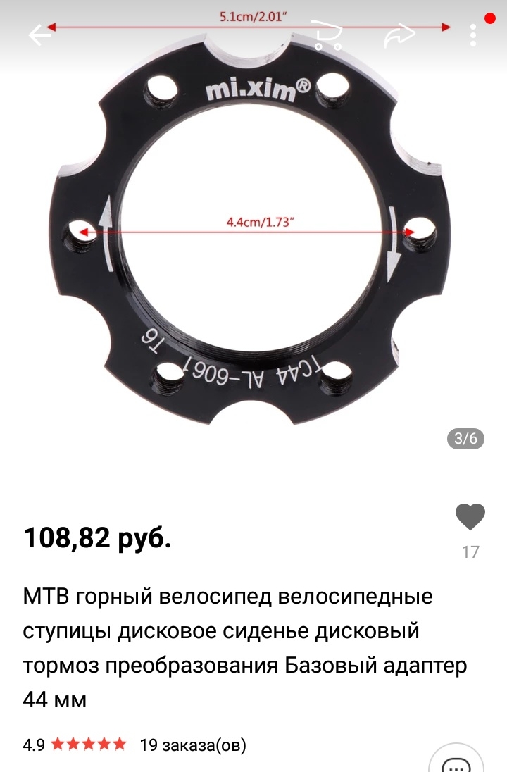

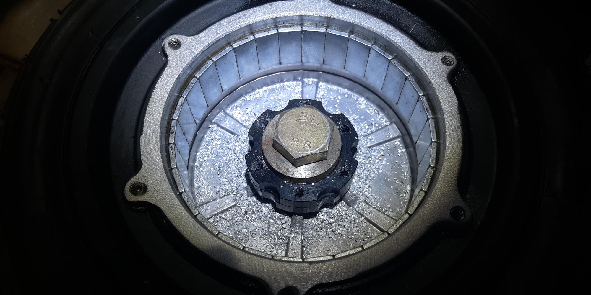

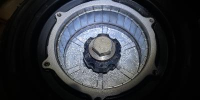

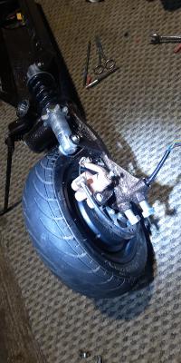

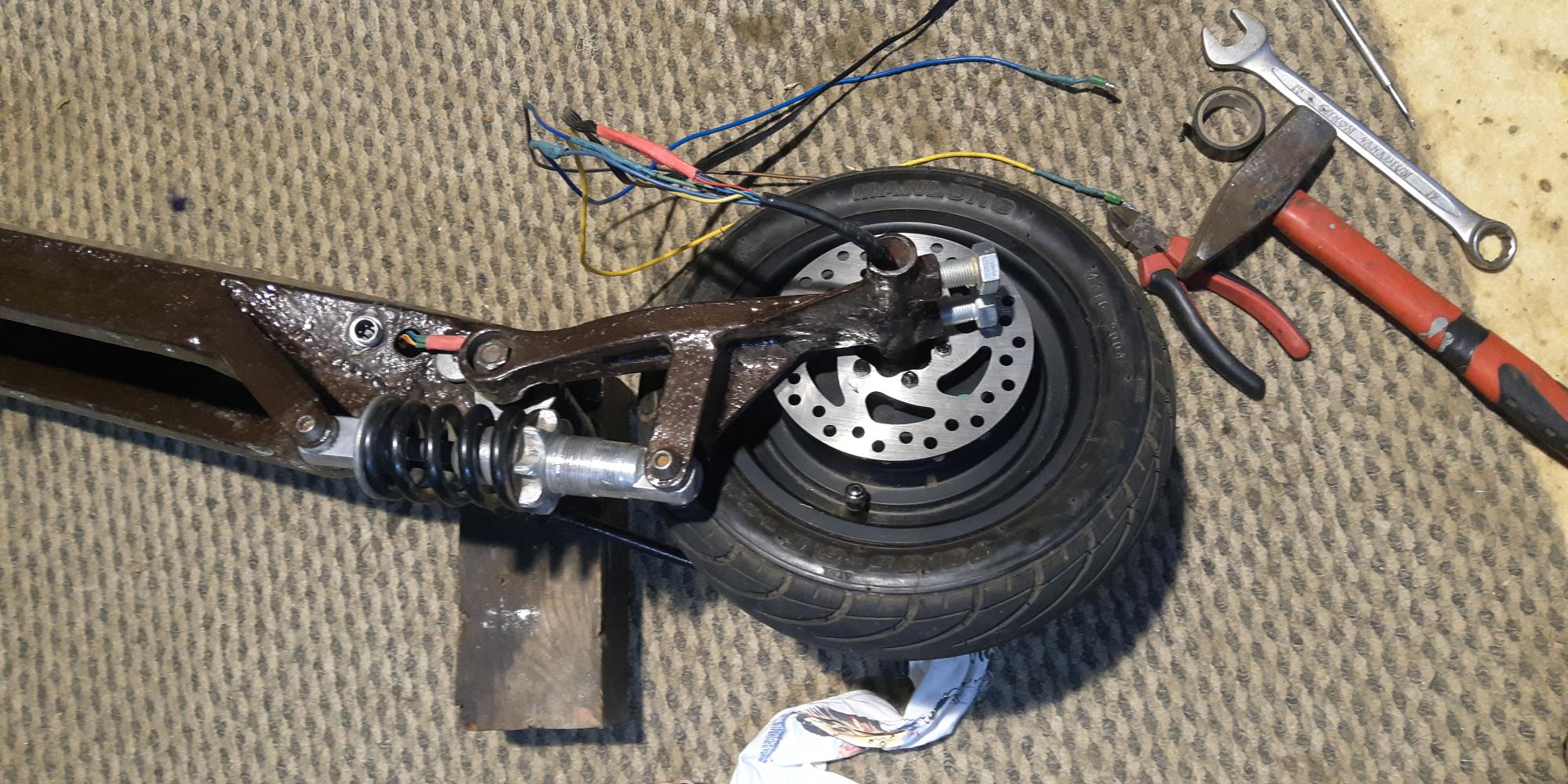

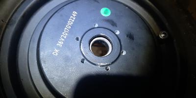

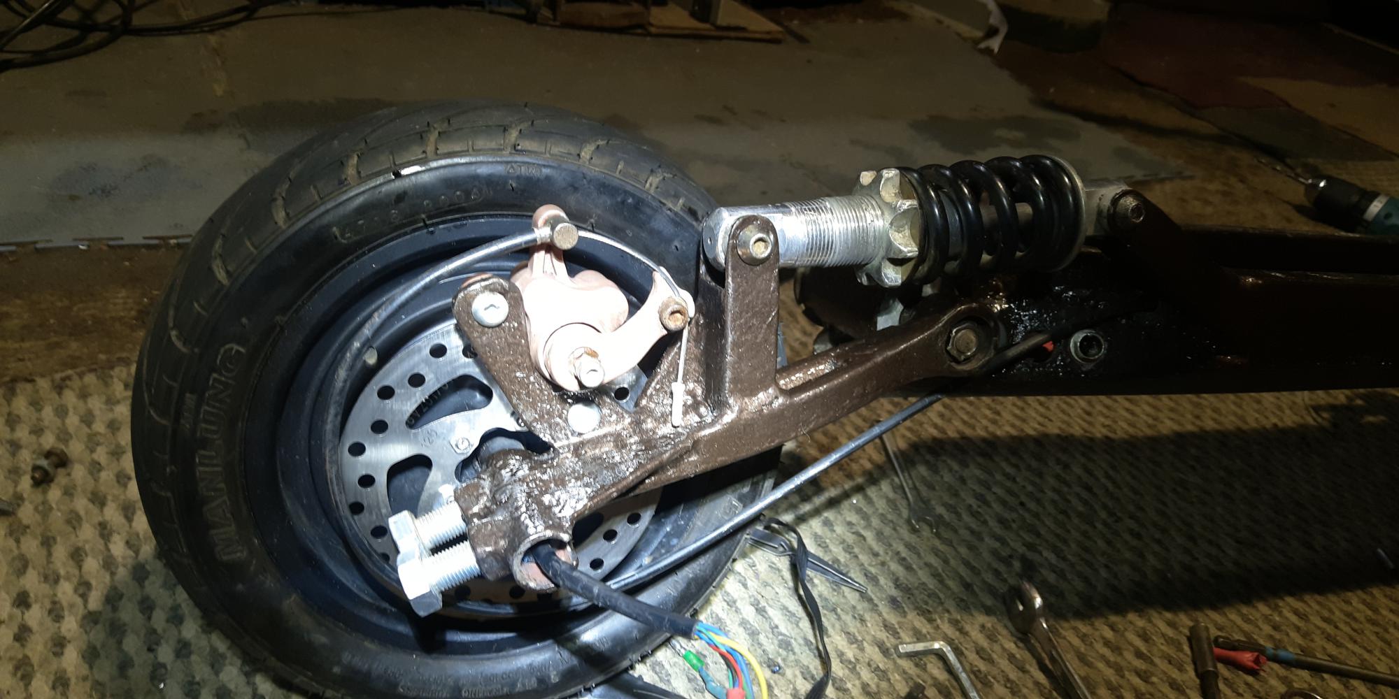

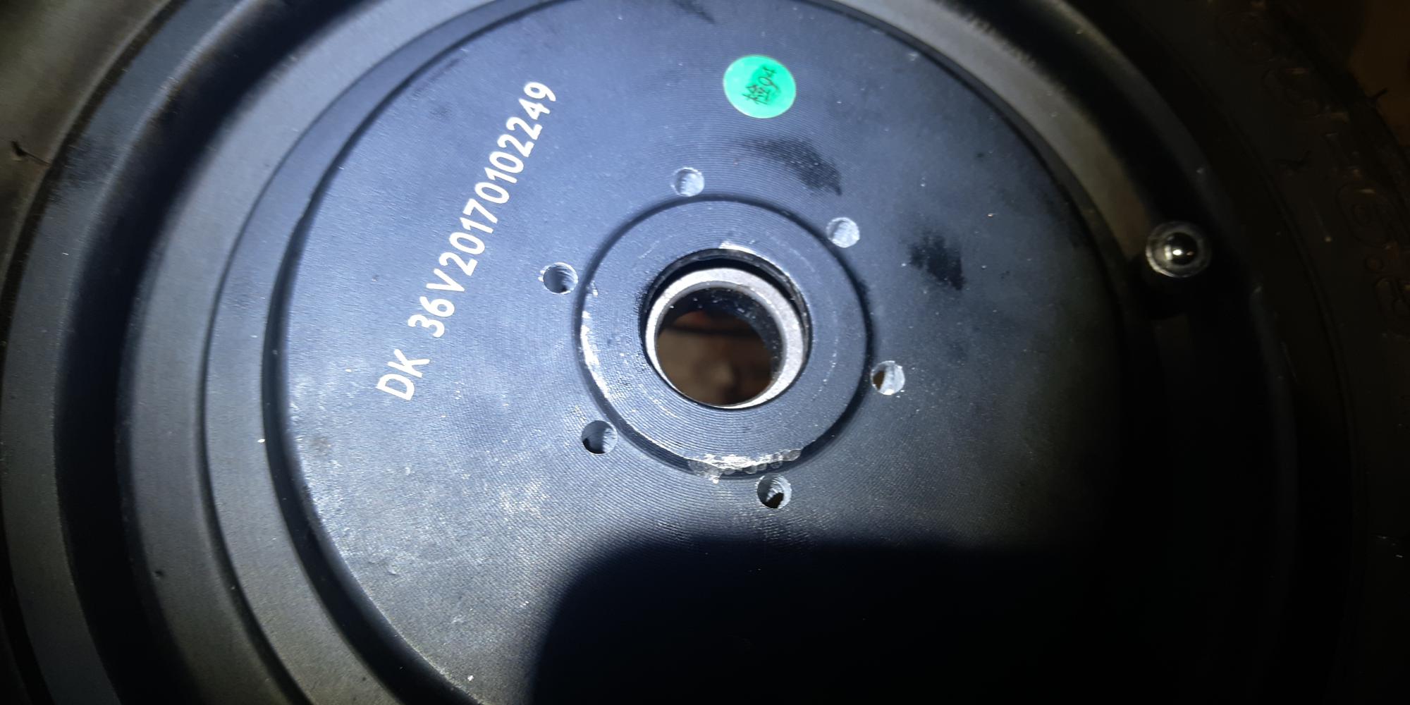

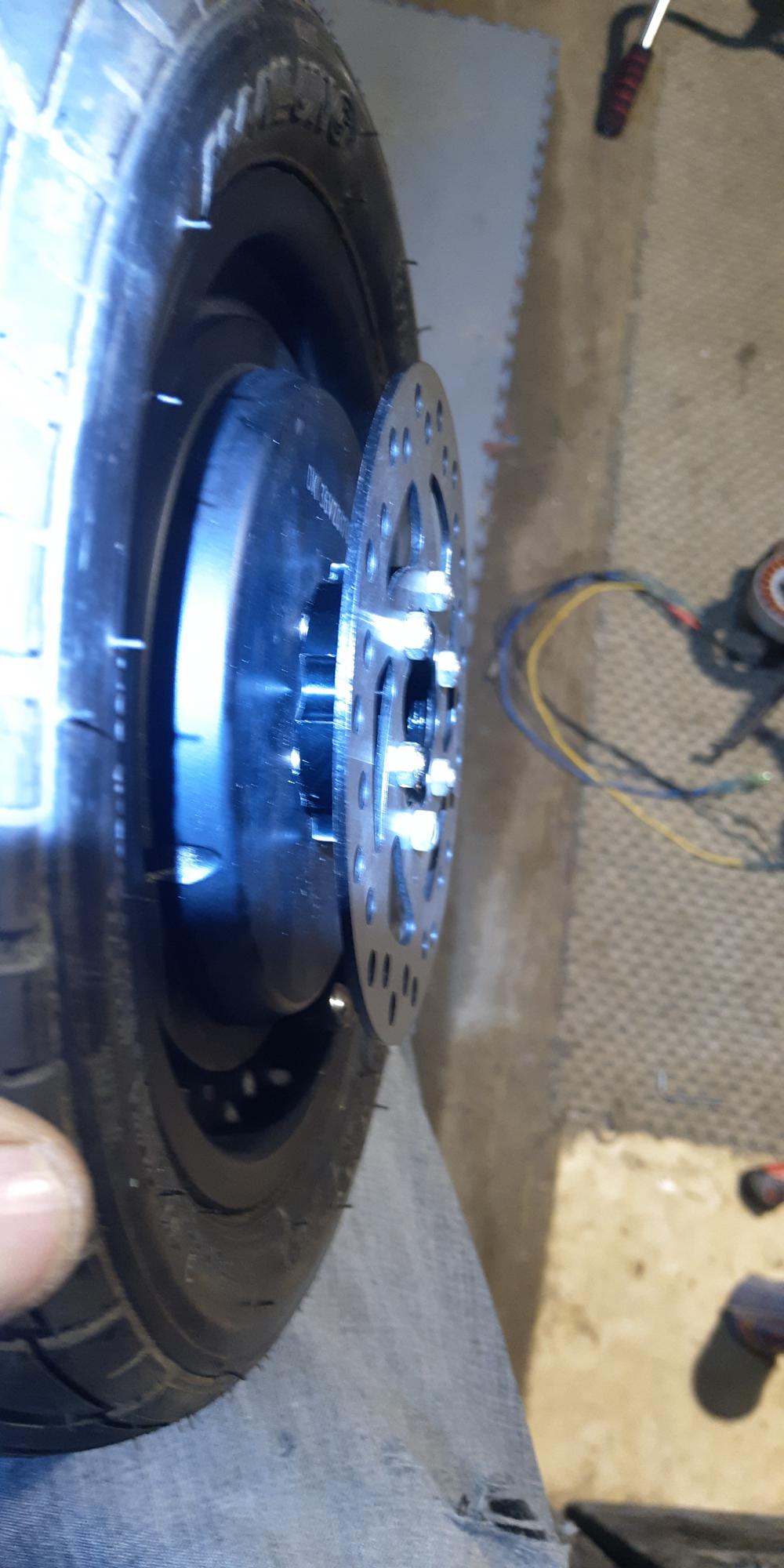

Достал на днях с полки железяку, собрал в кучу посылки с Алика в виде тормозного диска и двух проставок,  и разные тросики и ручки от велов.

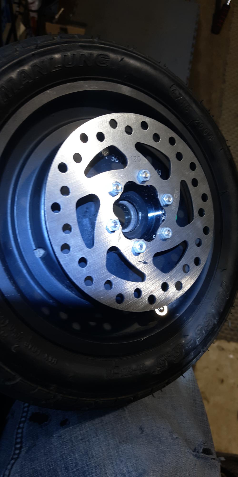

Снял и разобрал заднее МК, отцентровал и зафиксировал в тисках проставки с внутренней стороны. И засверлил 6 отверстий в ребра жесткости.
Посадил диск через проставки на 6 шпилек, гаками наружу.

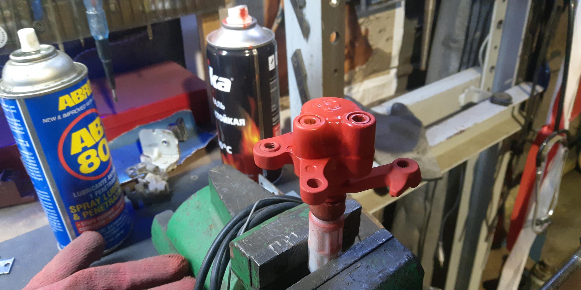

Разобрал маятник, вырезал пластину под крепление суппота, подкрасил. Трос пропустил в трубе рамы.
Собрал все. Работает :kidding:

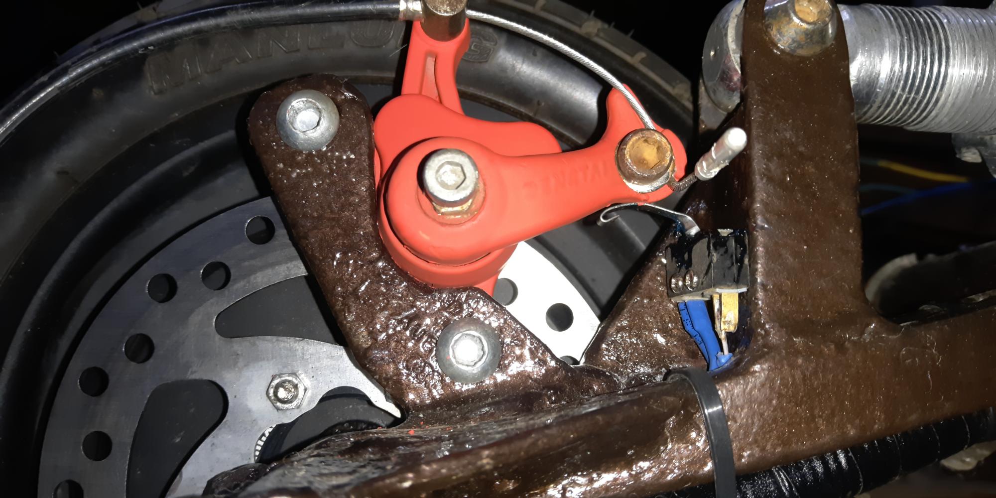

jeiboy

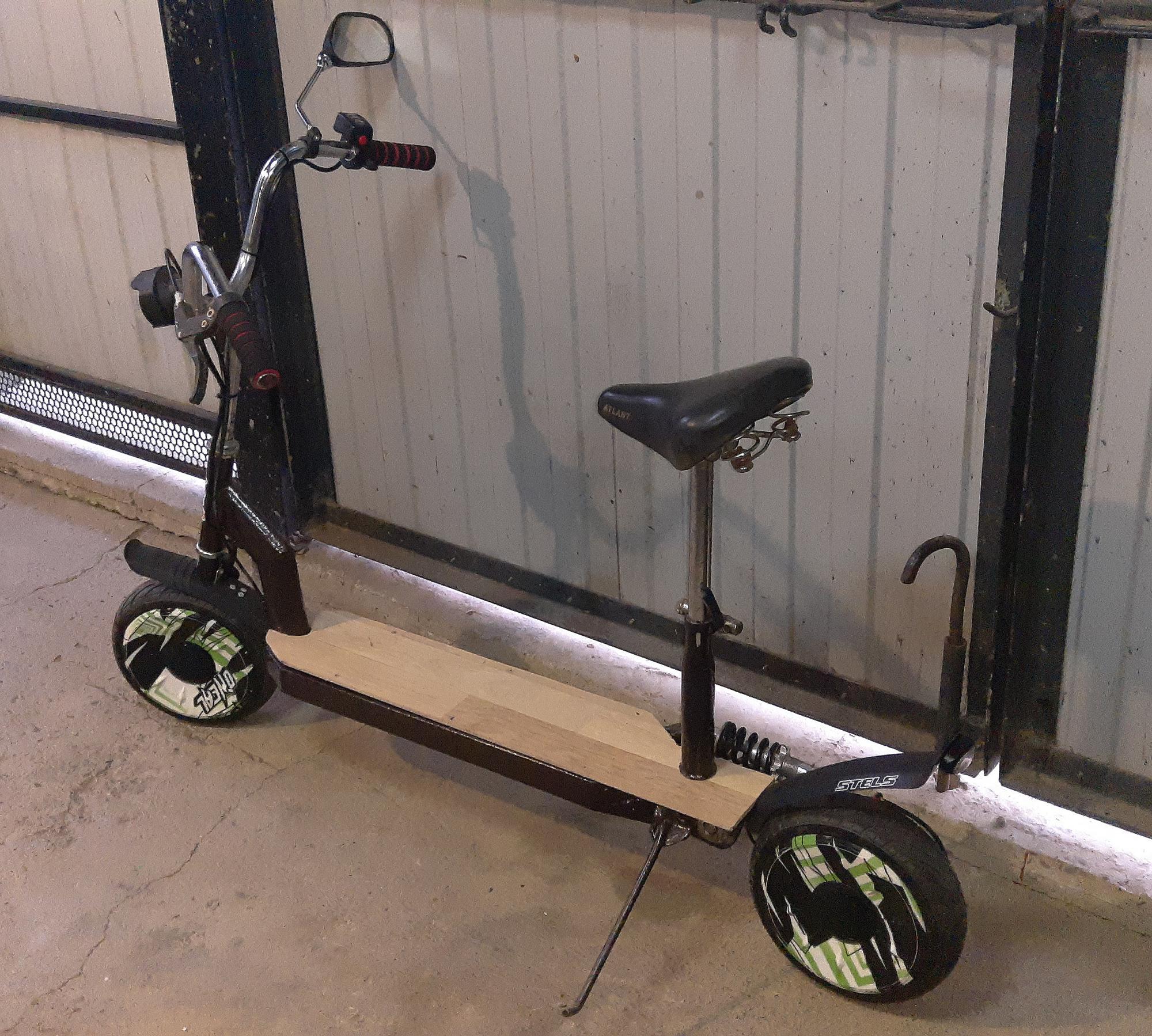

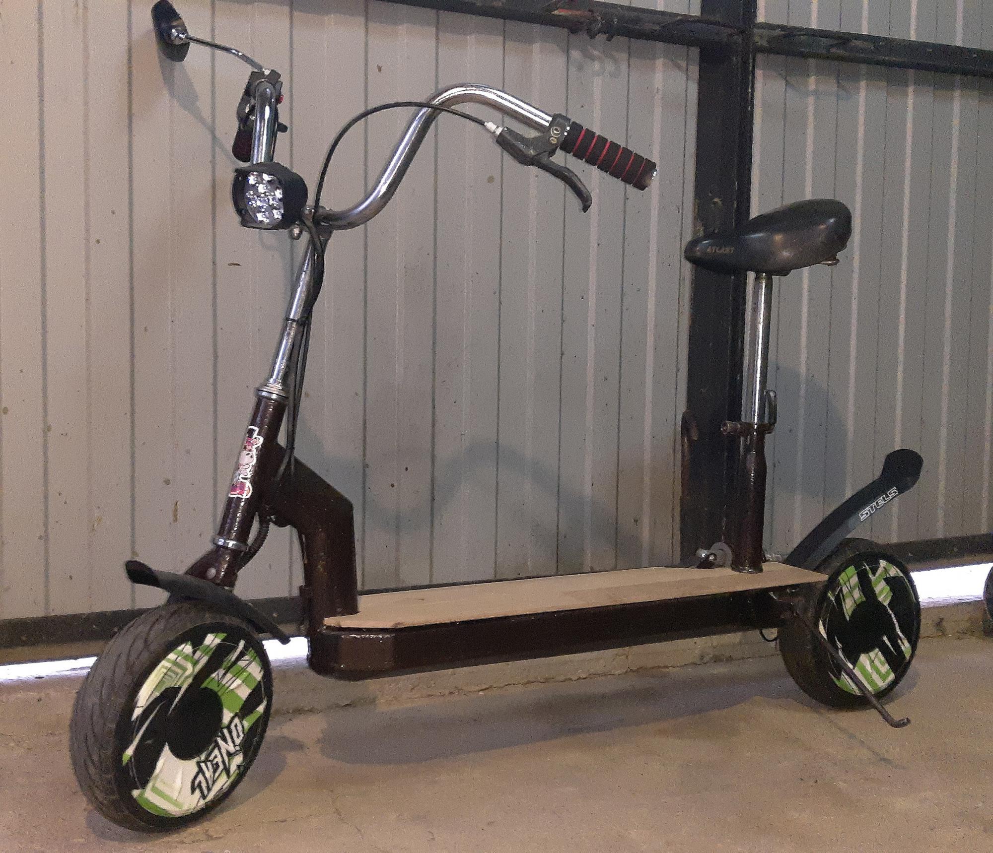

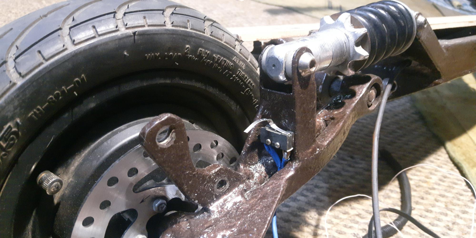

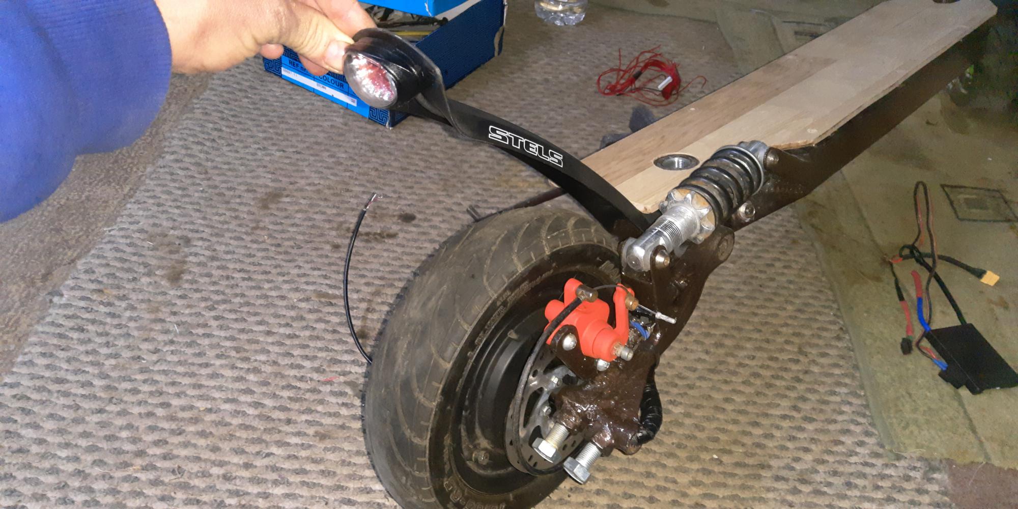

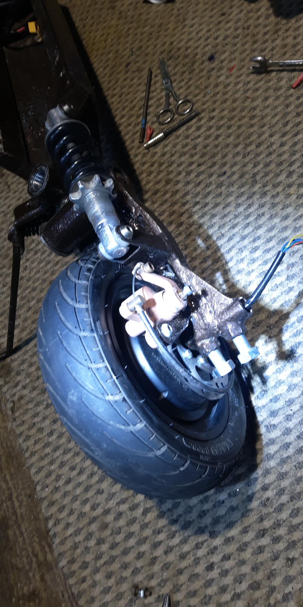

Поставил микрик для стоп сигнала и включения "наката" для контроллера :-P

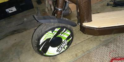

Также ранее замастырил заднее крыло со стопом-габбаритом. Долго думал что и куда поставить. В итоге нашел у себя в закромах новенькие крылья от 28` вела, подрезал и прикрепил на зад часть со старого налобного фонарика :eureka: Пришлось правда заменить все 12 светодиодов на красные
Добавлено 18 Мар 2020 в 17:52
Передок выглядит теперь вот так :facepalm:
Ну и общий вид :ah:

Подскажите,как чувствует себя колесо при одностороннем креплении?  Собираюсь делать что то похожее,думаю не слишком ли большая нагрузка будет на ось,не придет ли кранты колесу
Иван Сусанин
На форуме полно самоделок с консольным креплением МК от гириков. Вроде жалоб нет.
Делаю самокат,- решил консольно крепить, неохота с осью мудрить. Мне не надо приспосабливаться под уже имеющуюся конструкцию.

Вопрос топикстартер какую проставку поставили для тормозного диска 44 мм или 46 мм? Одну или две?
Борян
я с консольным креплением даже скутеры видел большие которые по дорогам ездят... думаю не должно развалится. единственное что колеса от герика расчитаны на скорость 20км/ч и езду по ровному, а на самокате я лично херачу по всем ухабам и гораздо быстрее чем 20км/ч... Ну на форуме я жалоб тож не слышал на них
jeiboy
Две вот такие штучки
Консольное вроде крепкое, но ездить не довелось еще тк не собрал батарею

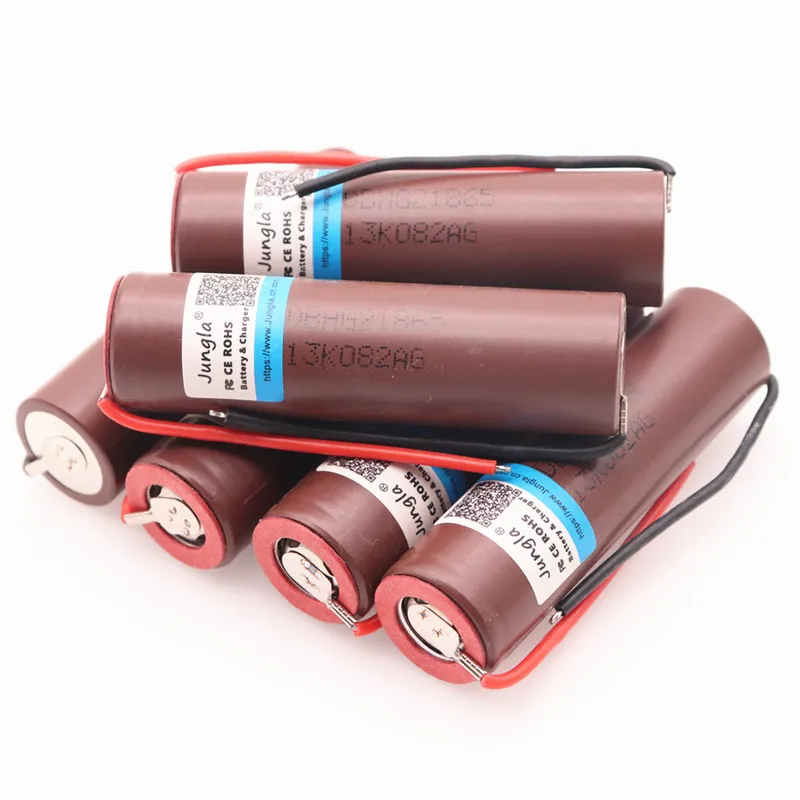

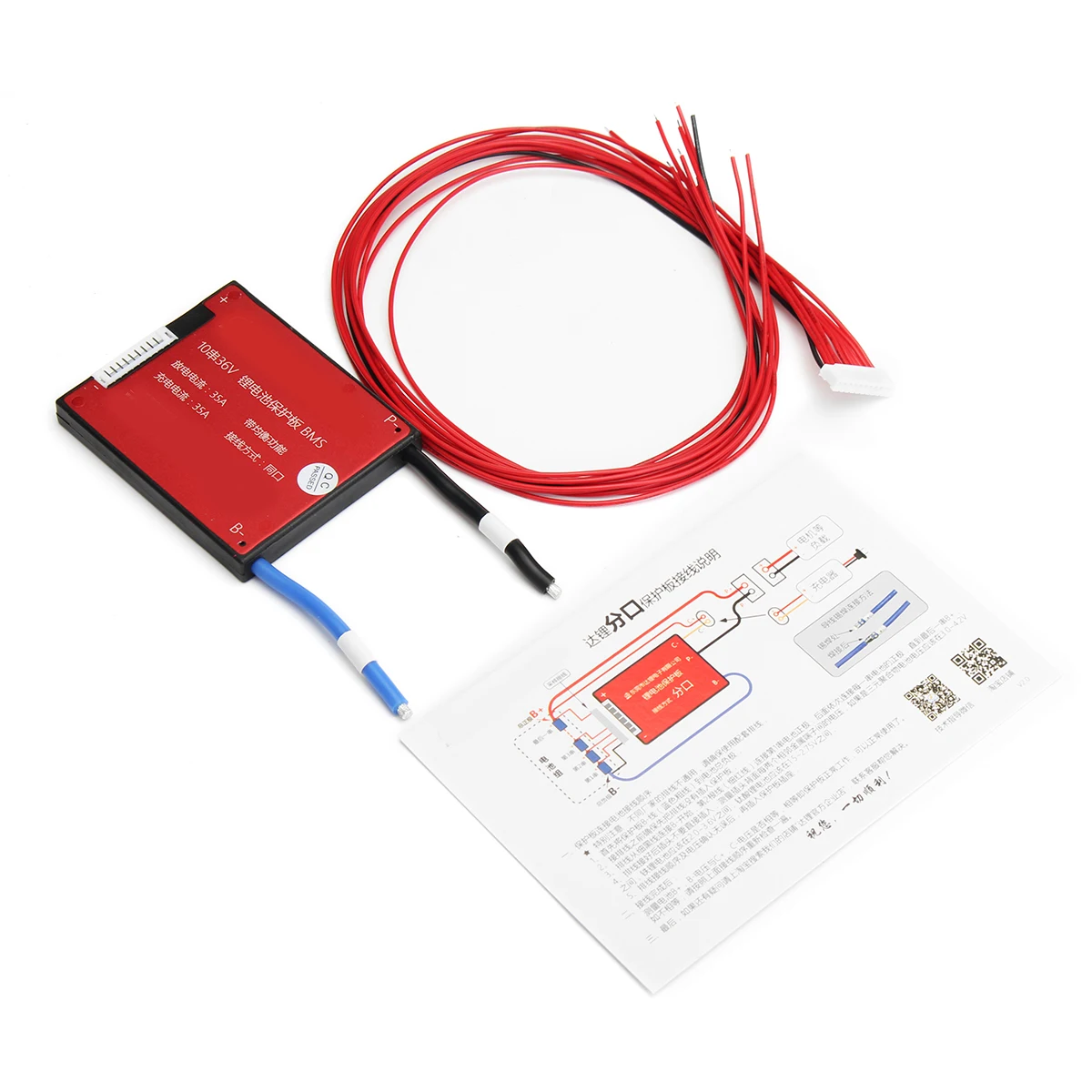

Собрался батарейки заказывать :bw: Что можете посоветовать? Нужно 40 банок. Прошлый раз собирал батарею из разнобойных банок для теста, БМСка отрубала при малейшей нагрузке. Бмс такая - https://aliexpress.ru/item/32874624719.html?spm=a2g0s.9042311.0.0.264d33edVlfVmR
Напомню, в тачке полный привод, контроллер от гироскутера и бесплатная прошивка от https://vk.com/club98276040
В общем подобрал такие варианты, буду благодарен за любой совет :ку:

Какие будут более долговечные либо же более токовые, хз читал,читал так и не могу определиться.. :facepalm:
Борян
25r хорошие для полного привода. но только с али их покупать это лотерея, не ни разу нормальных акумов оттуда не привлали все время подделка. Порекомендовать могу nkon.nl
BMS годная.
А вообще принципиально ли 18650? я тут себе купил по случаю qb26800 - банки отличные просто, не знаю как по долговечности, но  на них проехал уже где то 500км я очень доволен. 20 штук будет вполне достаточно что бы запитать вашу игрушку. возни несравнимо меньше со сборкой и т д. паются они тоже проще чем 18650... ну и самый главный козырь это цена
ssilk
Цитата: jeiboy от 09 Май 2020 в 13:00Какие будут более долговечные либо же более токовые,
За этим однозначно на нкон, китайские точно токовыми не будут. С долговечностью вопрос сложнее, там очень много факторов влияют.
Например, количество циклов...  Как считать цикл? Есть мнение, что полный цикл считается от полного разряда до полного заряда, то есть, когда в батарейку заливается номинальная емкость. А если разряжать не до конца и заряжать не под завязку, то количество циклов увеличится. На коричневых, только не Джунгла, а Литокала я отъездил почти 4000 км, за это время они прошли около 120 циклов. Но, особенность заключается в том, что я редко разряжаю батарею ниже 48 вольт. По состоянию батареи еще 1500-2000 км она проживет. А может и больше.

Большинство кЕтайских литий-ионных аккумов 18650 на али - г...но, годное лишь на шуруповёрты и повербанки. Тут тебе правильно посоветовали https://ru.nkon.nl/rechargeable/li-ion/18650-size.html

Взял все же зеленые с алика  :ку:
Наверное в каком нибудь следующем проекте все же попробую что то другое. А пока надо этот запустить на том что есть( все же дека была спроектрирована под 40 шт 18650)
