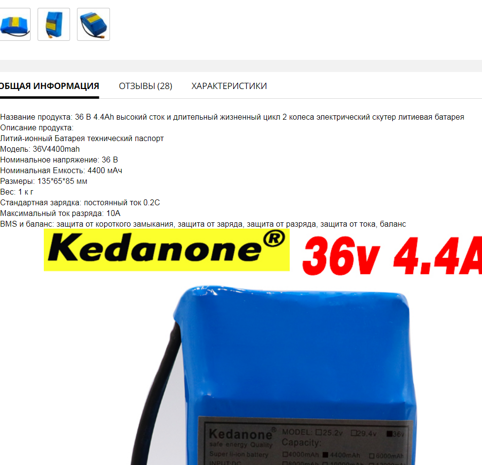

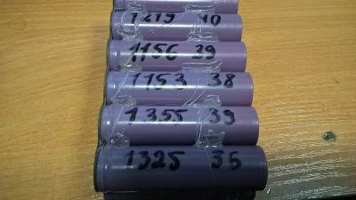

Ребят, как думаете, брать самую дешевую на Алике сборку 10s2p ?? Чтоб припараллелить ее к штатному Самсунгу? Стоит полтораху всего. И BMSка вроде как на борту :bw:
https://ru.aliexpress.com/item/1000008100777.html?spm=a2g0s.8937460.0.0.4b5f2e0eBKBCkY
ssilk
Цитата: jeiboy от 20 Окт. 2019 в 21:13брать самую дешевую на Алике сборку 10s2p ??
Не брать... Потому что дерьмо. Выкинутые деньги.

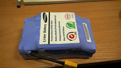

Цитата: jeiboy от 20 Окт. 2019 в 21:13к штатному Самсунгу?
Тоже дерьмо... Могу показать, что внутри...)
Вот из такого Самсунга
Это НОВЫЕ, ни разу нигде не использованные...
Цитата: jeiboy от 20 Окт. 2019 в 21:13И BMSка
там тоже дерьмо... Неужели ни разу не слышали, как гироскутеры горят?
Кстати, балансировки там нет как класса.
Вообще, от гироскутера стоит брать только колеса, и то от жадности/бедности, все остальное там настолько убогое и одноразовое, что нормально поехать не сможет в принципе.
Нет, разумеется, если Вы решили пожертвовать всем, кроме стоимости, дело Ваше... Многие поступают так же, правда потом заваливают форум темами, типа "Почему не едет?" и "Сгорело, как починить?", ну и аналогичными.

ЦитироватьТоже дерьмо..5. Могу показать, что внутри...)
Да слышал)  а что мне должны дать эти фото? Что на элементах нет фирменной надписи?

Цитата: jeiboy от 20 Окт. 2019 в 22:51Да слышал)  а что мне должны дать эти фото? Что на элементах нет фирменной надписи?
Вот это фото
вам может показать разбег по ёмкостям и напряжениям на каждой банке (первая цифра - ёмкость, вторая напряжение (только разделите на 10)). И могу тольк добавить что разбег ужасен. У меня после 2-х лет использования липолей разбег меньше. На практике батарея с мин напряжением быстро уйдёт ниже 3-х вольт при разряде через "кривую" БМС. Дальше эта банка резко начнёт деградировать сильно упадёт ёмкость и как следствие пробег (у товарища на куге в точности так). Если только вы не будете каждый раз вручную балансировать (выравнивать напряжение на банках) батарею.
jeiboy
Доходчиво, спасибо!
Итересно, это заведомо бракованый брак по дешману или криволапые якудзы в потемках подвала абы как банки понамотали :bn:

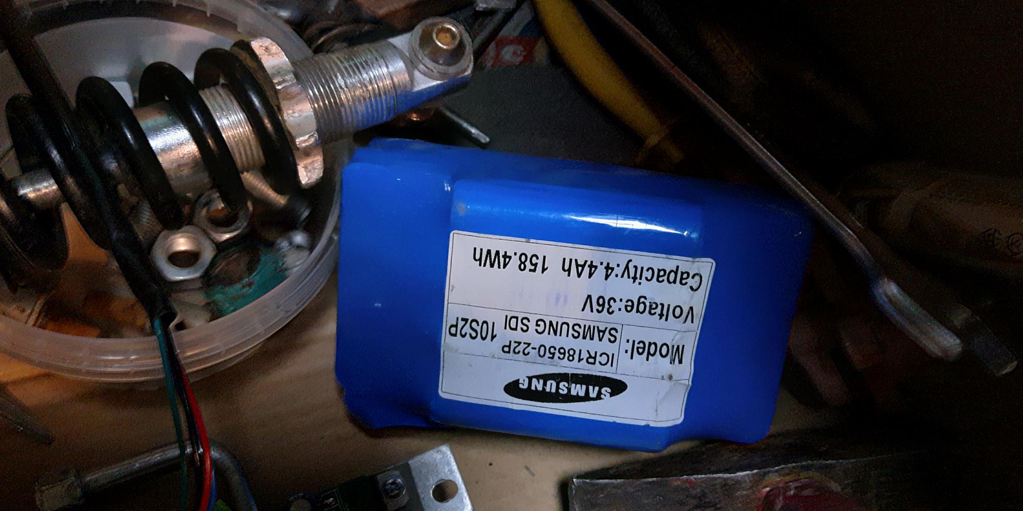

Тогда такой вопрос: Как максимально бюджетно удвоить мою емкость именно гироскутерным форм фактором? Ибо место в притирку выделено только для еще одной точно такой же батареи
Я понимаю что можно и самому собрать и с бу гирика вытащить/починить. Сам проект просто не требует сверх технологичкости, супернадежности и тд. Наверное все же буду ждать пока на халяву перепадет такой блок..  %-)

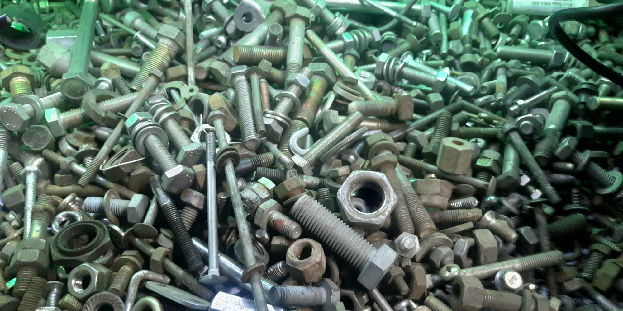

2. Горстка болтов и гаек блестящих с мелкой резьбой с дуру взял в автомагазине когда только начал проектировать крепления МК. 240р  :facepalm: Хотел чтоб одинаковые... Хотя дома этого добрааа...

Цитата: jeiboy от 20 Окт. 2019 в 23:56Тогда такой вопрос: Как максимально бюджетно удвоить мою емкость именно гироскутерным форм фактором?
Бюджетно?..  Вам нужно будет найти модельную зарядку. Перелопатить кучу дохлых аккумов отобрав похожие по параметрам банки, найти нормальную БМС и сварить это в аккум подходящего размера и ёмкости.
Второй вариант заказать такой аккум у умельцев здесь на форуме (ну это не особо бюджетно)
Третий вариант забить на всё и ездить на чем попало меняя аккумы, только нужно будет хотябы балансировать время от времени аккум, чтоб не получить банки ниже 3в или не дай бог не получить выше 4.2в на зарядке (чтоб не спалить дом).
Ну и как вариант вам может повезти купить на Алике приличный аккум, вот только не нужно брать уж самый дешевый.

Цитата: jeiboy от 20 Окт. 2019 в 22:51а что мне должны дать эти фото?
Вот, коллега [user]_Os[/user],  почти правильно ответил... Только вторые числа это внутреннее сопротивление, но с напряжением, естественно, беда такая же... Разброс в среднем 0.08 вольта при максимально допустимых 0.02.

Цитата: ssilk от 21 Окт. 2019 в 02:57Только вторые числа это внутреннее сопротивление
Оп.... Прошу прощения ввёл человека в заблуждение...

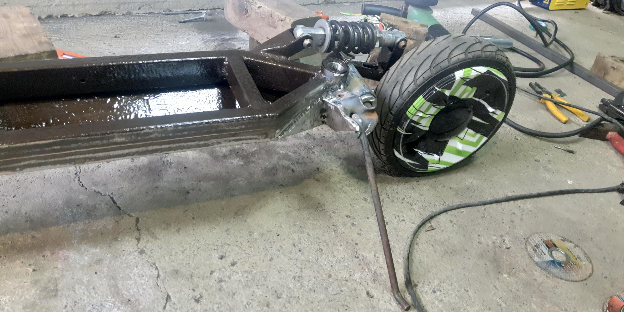

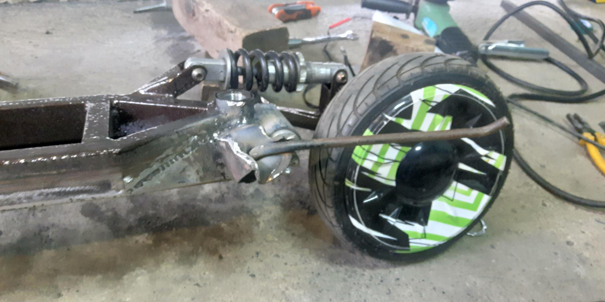

А пока, опять пришлось навесить колеса чтоб подогнать и приварить подножку :bravo:
Писатель) еще и фотограф :laugh:
