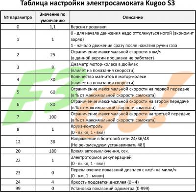

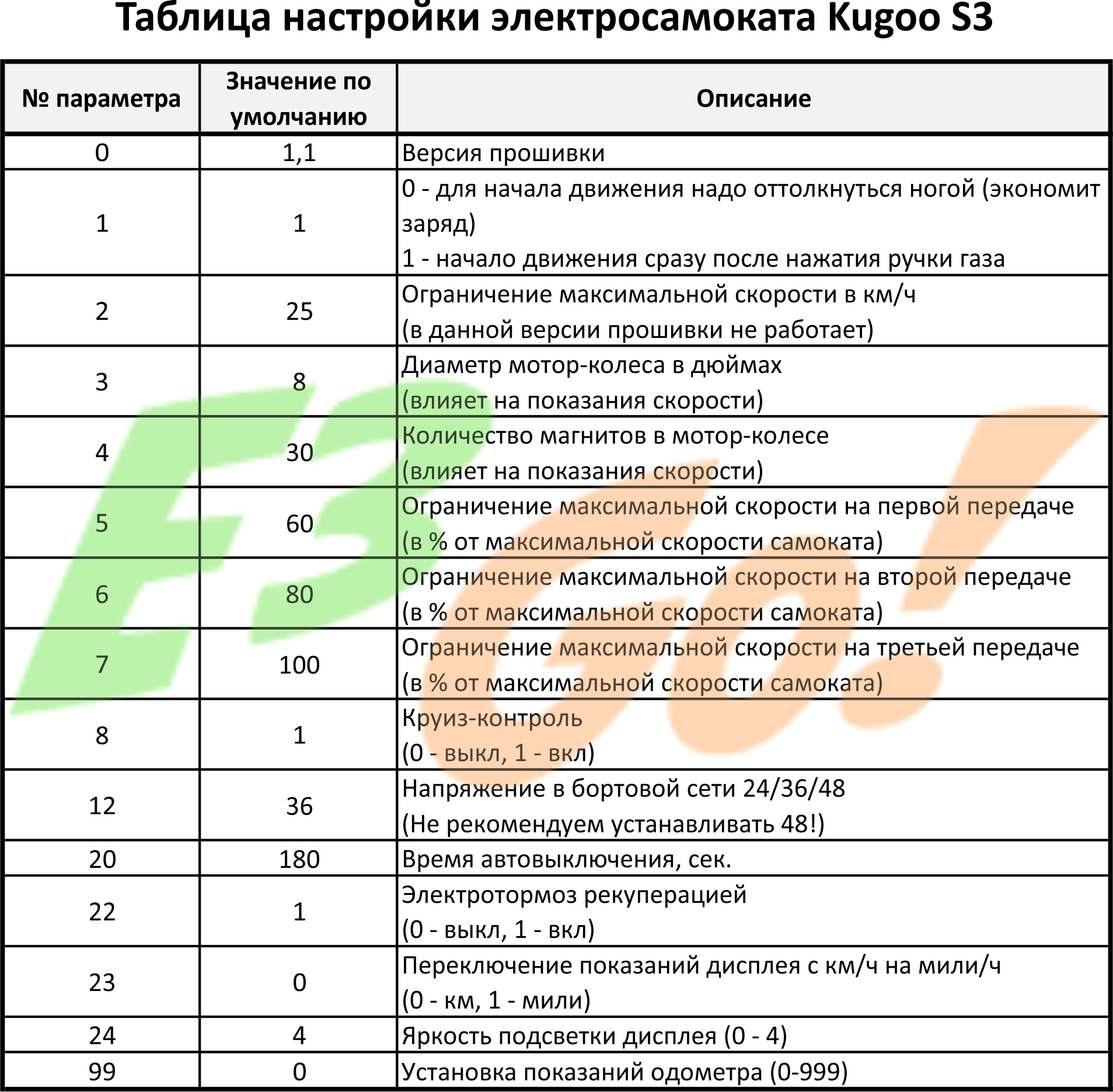

Предлагаю здесь обсуждать проблемы контроллера (электроники) , и их решение..
Добавлено 22 Окт 2019 в 22:55
В первых постах хотелось бы разместить табличку кодов ошибок. Но поскольку у меня нет, киньте ссылкой или разместите плиз таблицу ошибок.

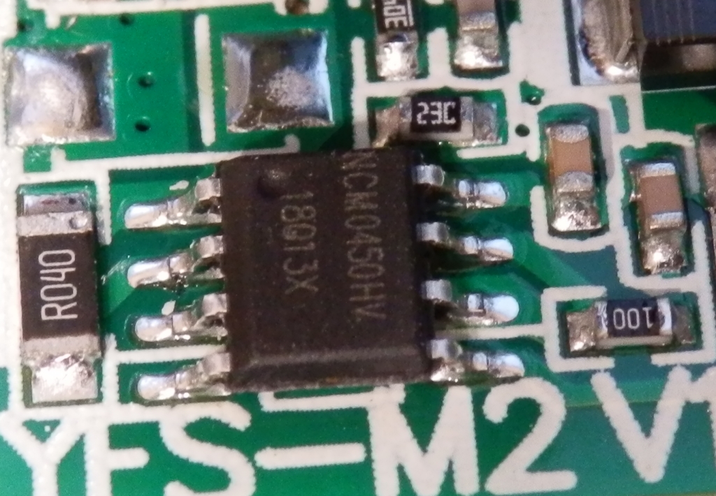

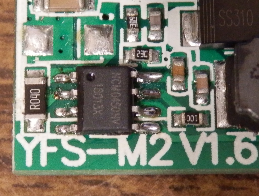

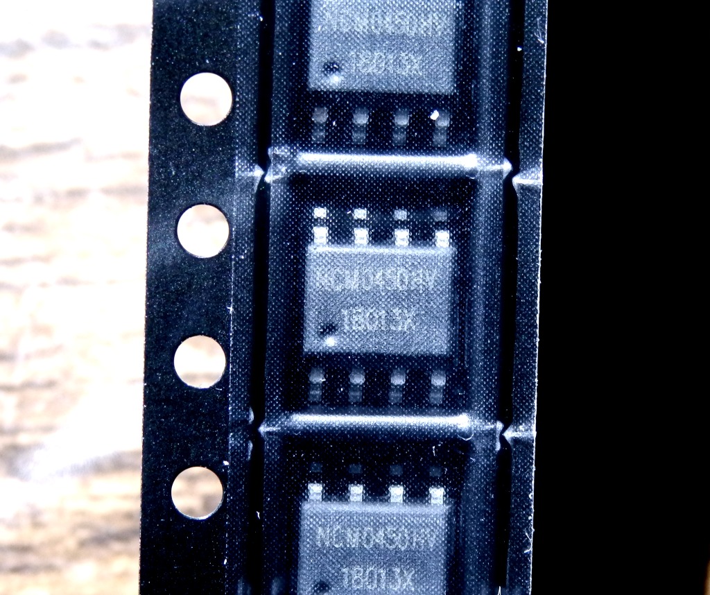

Цитата: Belogrost от 03 Фев. 2020 в 01:29На этих платах имеется одна очень злая микросхема DC/DC преобразователь, которую купить нигде не получается
Если вы о NCM0450HV, то вы не правы, если нет - давайте всё что знаете о ней, будем думать.
Сергей_1959
#4
Посмотрите ревизию платы если сомневаетесь, в моём случае это YFS-M2 или M2, M3 с разными версиями прошивки.
На Али она появилась благодаря моим стараниям в том числе, я обычно озадачиваю разных продавцов на предмет покупки, если продавец путёвый как этот - он поищет по своим источникам и если найдёт - предложит в общем списке. Способ проверенный, берите на вооружение.
Сергей_1959
Цитата: Belogrost от 03 Фев. 2020 в 01:48как бы лажа какая то не оказалась
Никакой лажи, старую сдул, новую впаял без термофена - всё нормально.

Цитата: Belogrost от 03 Фев. 2020 в 02:17Ты покупал уже на АЛИ? В каком магазе?
А он один такой, на Али их больше нет, не все продавцы толковые как этот.

Цитата: Belogrost от 03 Фев. 2020 в 02:24
Три магазина уже ... Фото одно и тоже, цена разная..
Перекупы, их много, падаль.

Цитата: Belogrost от 03 Фев. 2020 в 02:24Три магазина уже ...Какой из них?
Первый из них, цена была 523р. с доставкой в прошлом году, пришло быстро.

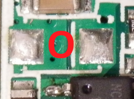

Parovoz 82

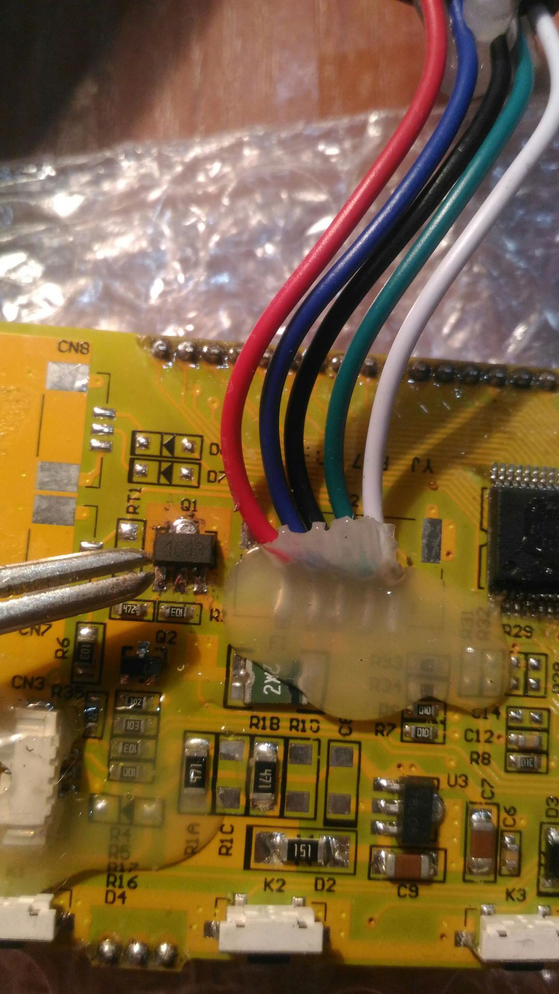

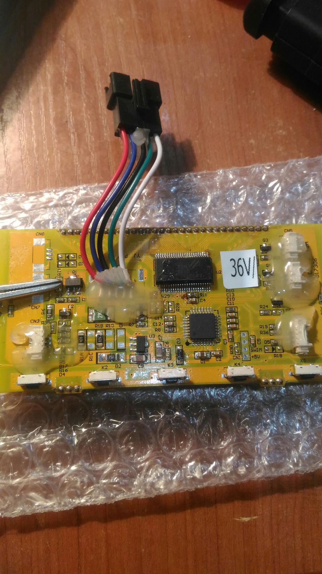

Здравствуйте,помогите советом. при сборке, перебил провода от контроллера к дисплею. В связи с этим на плате сгорел один элемент. При включении он начинал гнется,но дисплей не как не  на включение. Как быть
Сергей_1959
Цитата: Parovoz 82 от 03 Апр. 2020 в 00:48Как быть
Я-бы сдул термофеном и проверил с пом. LCR-T4.
vlad-2015
Лучше лабораторником подать 5 вольт на STM и проверить работоспособность платы. Схема дисплея в помощь https://electrotransport.ru/images/4/19dxuyy.png

У меня нет решения. Но я восхищен красотой проблемы.
Parovoz 82
5 вольт на то что сгорел? Туда запитать  при потключеной  плате или не подключать плату?
Sonar
5 вольт ткните на конденсатор C7. Если ориентироваться по фотке - то снизу минус, сверху плюс. Желательно подать 5 вольт с ограничением максимального тока до 100-200 мА. После подачи напряжения обратите внимание на ток потребления и на подаваемое напряжение, если срабатывает ограничение по току.
Плату подключать к самокату не нужно.
